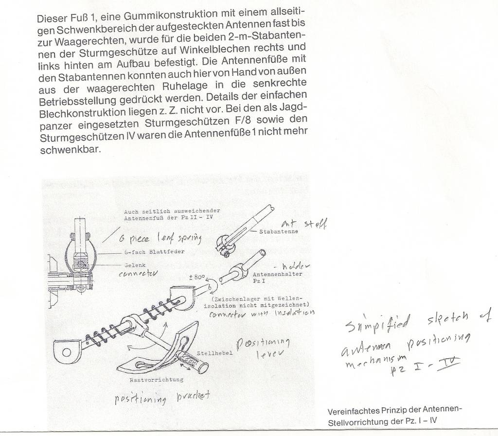

Bon, ca avance pas tellement en ce moment....
je me triture le cerveau pour faire un systeme simple et suffisement robuste qui abaisse l'antenne au passage de la tourelle....
sachant que l'antene ne bascule que d'un coté (vers l'arriere) quel que soit le sens de rotation de la tourelle
j'ai deja fait 2/ 3 essais, mais c'est pas assez robuste....
Dans la realité, c'etait le radio qui (quand il y pensait !!)commandait l'abaissement au moyen d'un levier...
voila ce que j'ai trouvé sur le net, c'est le principe de fonctionnent..
