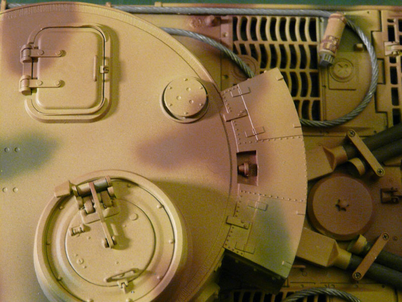

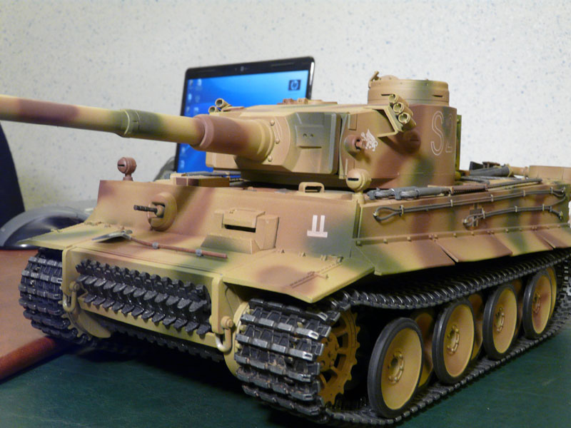

Après mon Tigre de fin de production (http://17ercpz.xooit.fr/t4540-Tigre-fin-de-production-222.htm), j'ai décidé d'investir dans un aérographe et de refaire mon Tigre Heng Long de base de début de production.
Je vais tout d'abord vous lister les modifications apportées au Tigre car certains défauts (surtout les 4 premiers) me semblaient completement rédhibitoires
 pour le réalisme:
1) Orientation correcte du tourelleau: la charnière doit être à droite et en avant (au lieu d'être à droite et en arrrière)
2) Orientation correcte des fentes du tourelleau (il doit y avoir une fente "à midi")
3) Bloc de vision du conducteur avec une fente de vision ouverte (sur le Heng Long il est représenté en position fermé, ce qui empecherait le conducteur de voir quoique ce soit...)
4) Les phares ont été changés pour des phares "à fentes" (et j'ai ajouté un fil de cuivre pour simuler le cable électrique d'alimentation du phare)
5) Canon à la bonne longueur (même si de toute façon il n'est pas au bon diametre... 31* : trop large en diamètre !)
6) Ajout d'un extincteur
7) Changement des axes sur le coté permettant de lever la tourelle dans les opérations de maintenance (et ajout de l'axe manquant à l'arrierre de la tourelle)
 8 )Suppression du tube protège antenne à gauche du char (et maintien de celui de droite)
9) Antenne à la bonne place
10) Suppression du feu de position arriere droit
11) Remplacement des chenilles (et barbotins) en plastique par des chenilles en métal.
12) Gardes-boue un peu tordus pour plus de réalisme
J'ai peut-être encore oublié quelque chose...
Sinon pour la déco, j'ai opté comme 652KKT_Arashi pour un char de la division Das Reich en 43 à Kursk. Par contre sur les rares photos du S21, le camo n'est pas 2 tons mais 3 tons. L'insigne semble également plutôt être à l'avant gauche. Il est de toute façon impossible de détenir La Vérité à ce sujet... La déco du char a évolué au fils des mois sur les photos d'époque.
Mon plus grand regret: je ne sais pas trop comment m'y prendre pour le vieillir d'avantage
Vos avis ?

Salut...  très bon boulot....  un bon jus et une bonne patine et ce sera top.....
ton point n° 3 n'est pas totalement rédhibitoire, les tigres initiaux avaient un système de vision directe volet ouvert et un système de vision "combat" volet baissé.....  mais avec en contre partie deux orifice pour un système de "périscope"...

Alors pour le "jus" et la patine, je suis un peu hors sujet ici mais je n'ai pas encore trouvé de façon de procéder très claire...
Exemple:
-pour le "jus" sur ce camo 3 tons, faut-il l'appliquer sur l'ensemble du char ou seulement par exemple sur les boulons ? Ne risque-t-on pas de voir des marques si on ne l'applique pas sur l'enemble du char ?
-pour la patine, j'ai compris le principe d'un brossage à sec pour, par exemple les arrêtes,  avec une couleur plus claire mais comme il s'agit ici d'un camo 3 tons on fait comment ?
En tout cas ce forum est une vraie mine de renseignements, il me sert beaucoup.

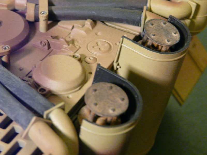

tu peux aussi si tu veux pousser le détaillage encore plus loin ,
rajouter  des épiscopes au pilote et au radio-mitrailleur,
mettre un catadiotre à l'arrière,
mettre du grillage de protection sur les grilles d'entrée d'air ,
faire les fermetures du coffre de nuque,
refaire les attaches d'outils ou abraser les outils moulés et les refaire en superstructure .....

Pour les grilles, sur les chars de début de production, j'ai cru comprendre que ce n'était pas systématique du tout, est ce que je me trompe ?
Pour le reste, je me suis arreté là où le compromis entre souhaitable et raisonnable me semblait acceptable (compte tenu de ma compétence ou plutôt de mon incompétence !)

Pour les grilles , je ne sais pas trop
elles me semblent cependant indispensables car elles servaient de préfiltres à toutes les petites merdouilles ( feuilles , petites branches)
