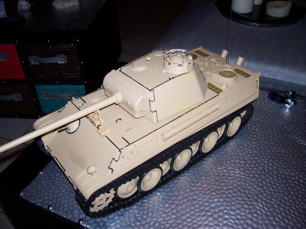

voila, j 'attaque enfin le cadeau de noel que ma douce m'a offert
mon panther G HL
deja a premiere vu, il est d'exellente facture.
j ai deja essayé et c est une des model hen long les plus agreable a piloter.
il sera au cour de cette année (je l'espere) monté en elmod pro
par contre y a un peu de boulot dans le détaillage (comme son frangin nippon.)

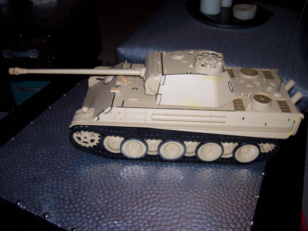

je vais donc continuer dans la serie fin de guerre avec un panther G qui aurait repassé en usine apres une panne et qui aurait reçut dans l'urgence les dernieres ameliorations .
voila

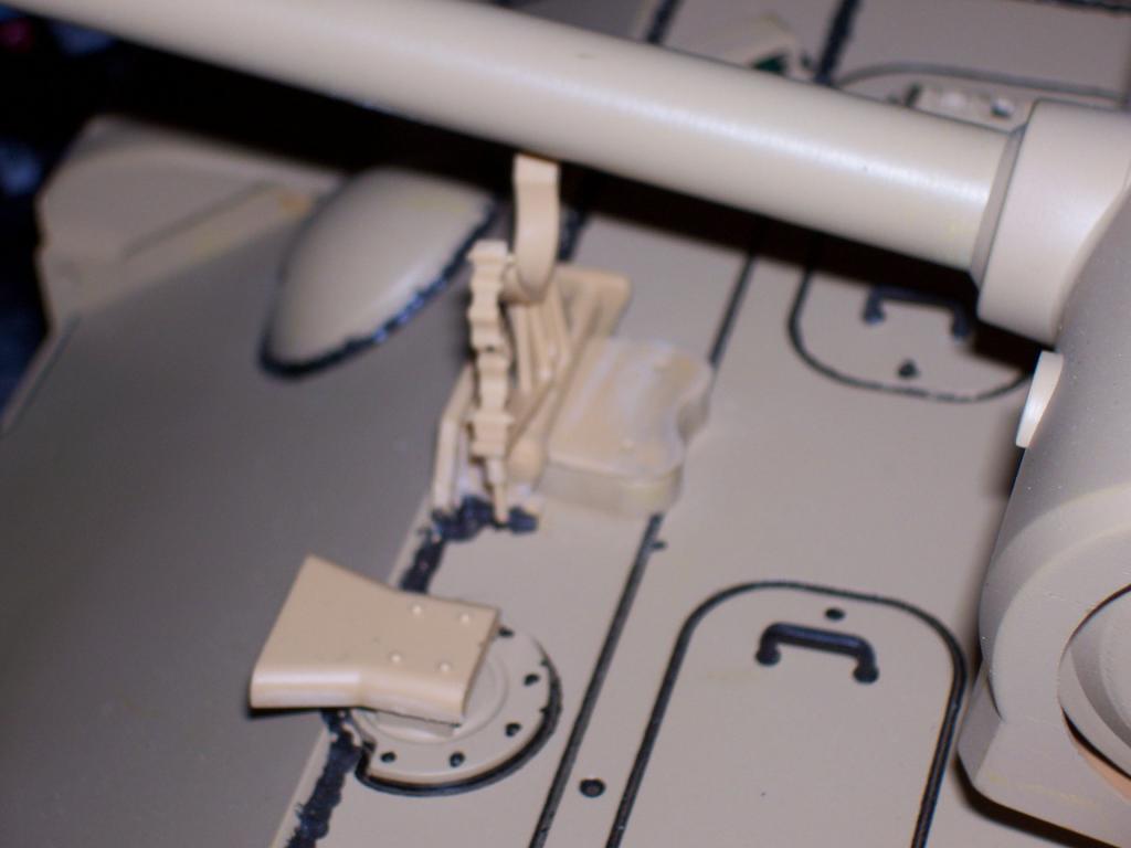

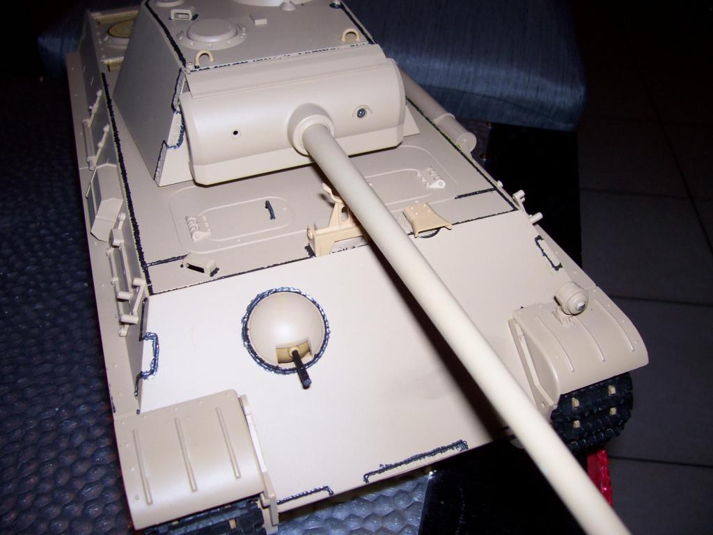

ah oui, j'avais un ti stock de piece tam que mon ami jagd 173 avait en trop de son jagd tamiya, et qu il m a fait l'amitié de me les céder.
donc ces pieces se substiront au pieces hl qui seraient trop moche .
a savoir la chaise de route , le frein de bouche, le par soleil de l'episcope conducteur, et les trappes des differentes ecoutilles.

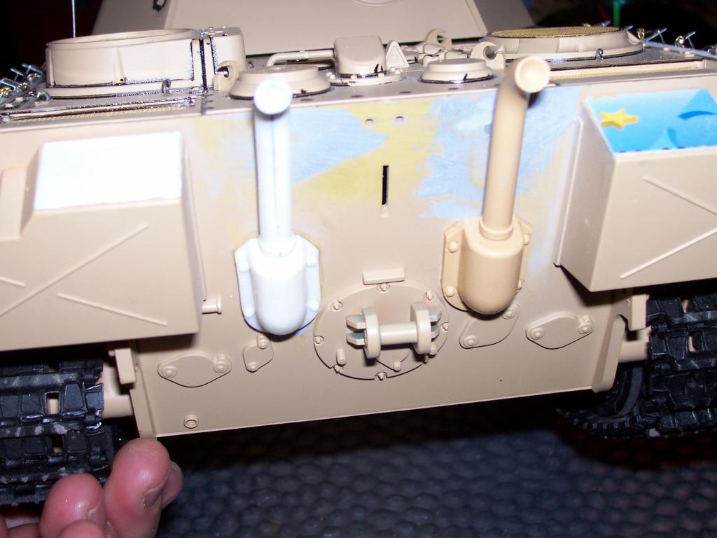

les pots a turbines seront remplacé par des echapement normaux a base moulés et non soudé ( l' usine man faisant fleche de tout bois en canibalisait sur les autres panther irrecuperables.)

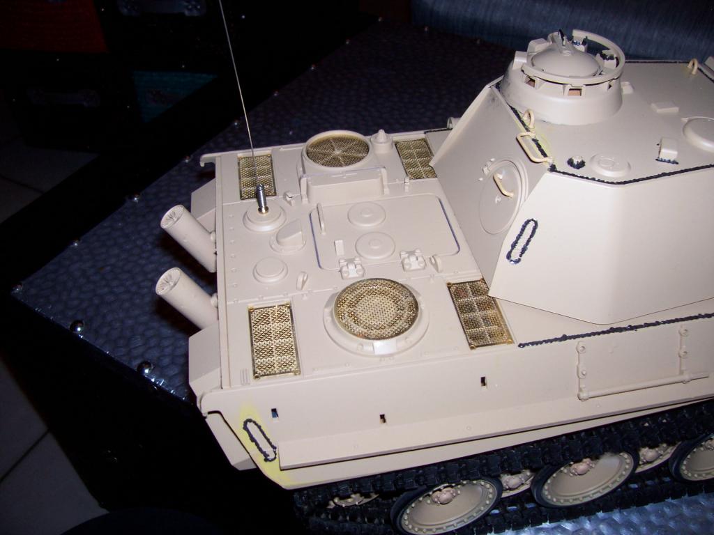

les soudure sont refaite avec du liner relief pour vitraux, qui durci et seche plus vite que le liner a porcelaine .
les photos decoupes des grilles sont un cadeau de jagdpanzerIv! merci mon gillou! armee2
c est lui aussi qui m'a fait le moulage du pots d'echappement. remercie donc mon gillou! !44

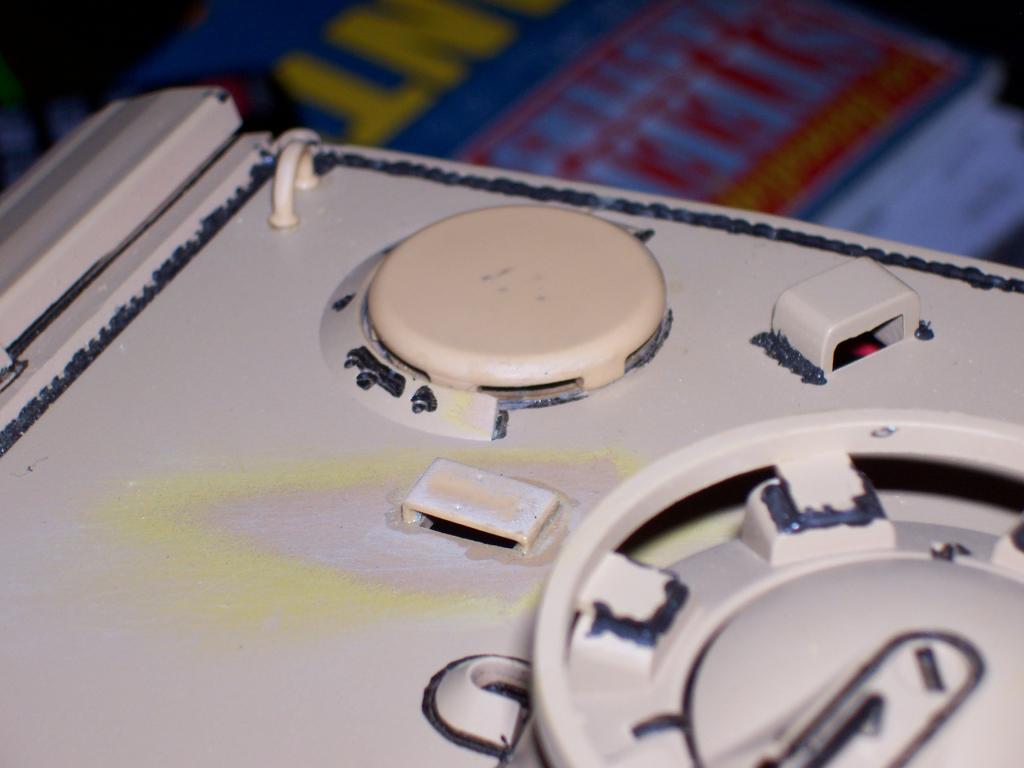

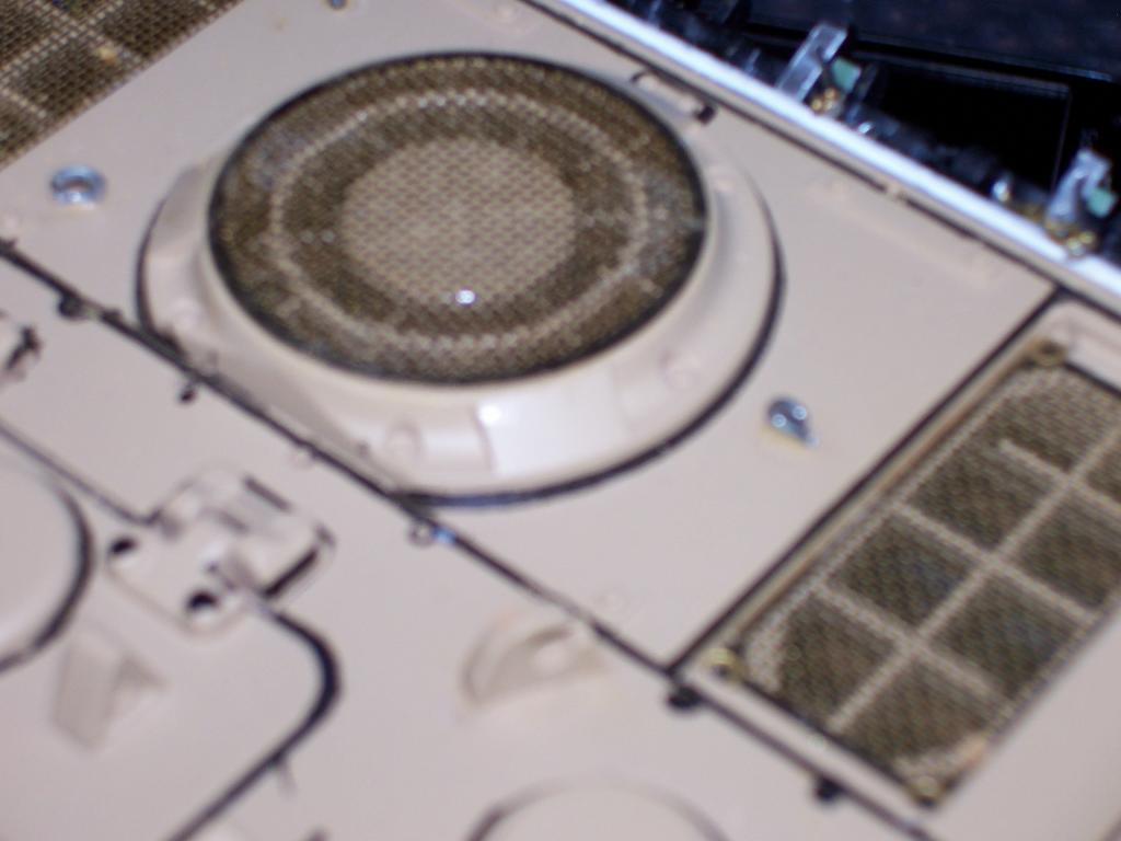

j ai viré les deux aerateurs de tourelle d'origine Hl et les ai changé par ceux de chez tam. les deux sont bien plus beaux, evidé...bref pas de comparaison<;

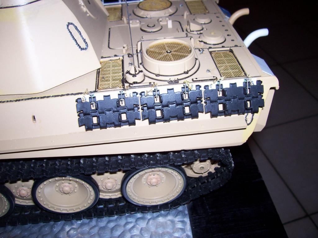

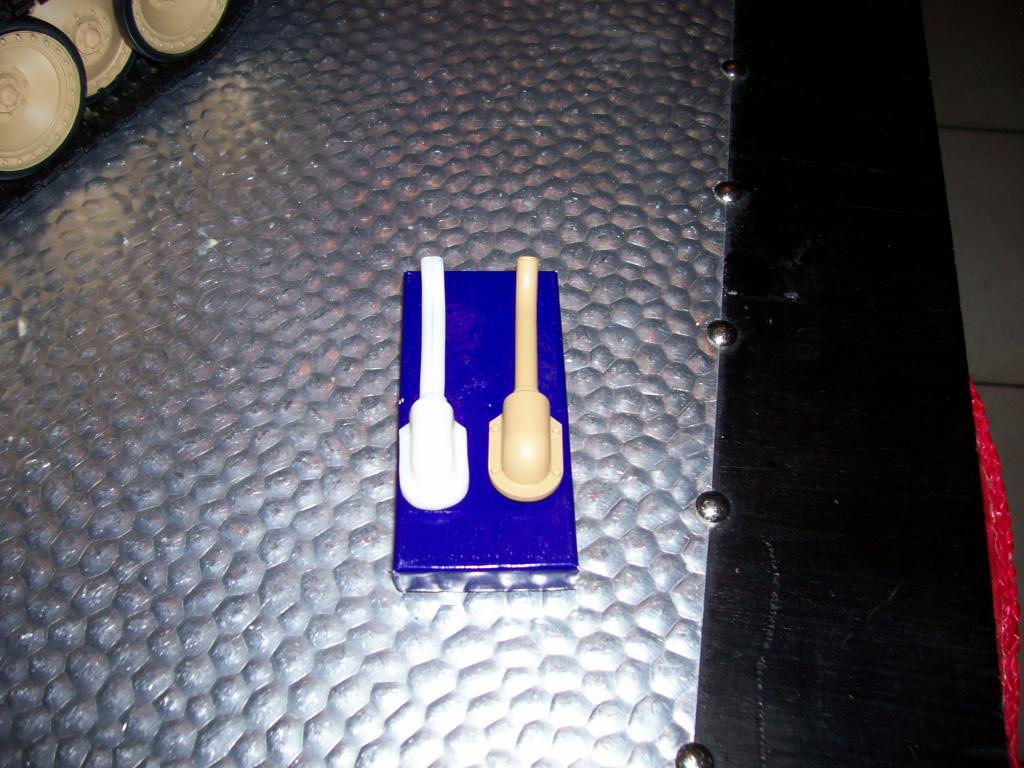

sur celui du chassis , ai poncé celui de tam pour le collé sur le Hl sous la chaise de route; ensuite, fabrication maison des racks de patin de rechange, remplacement des pots d'echappements; je prefere ceux ci, ça fait plus "panther' armeea11

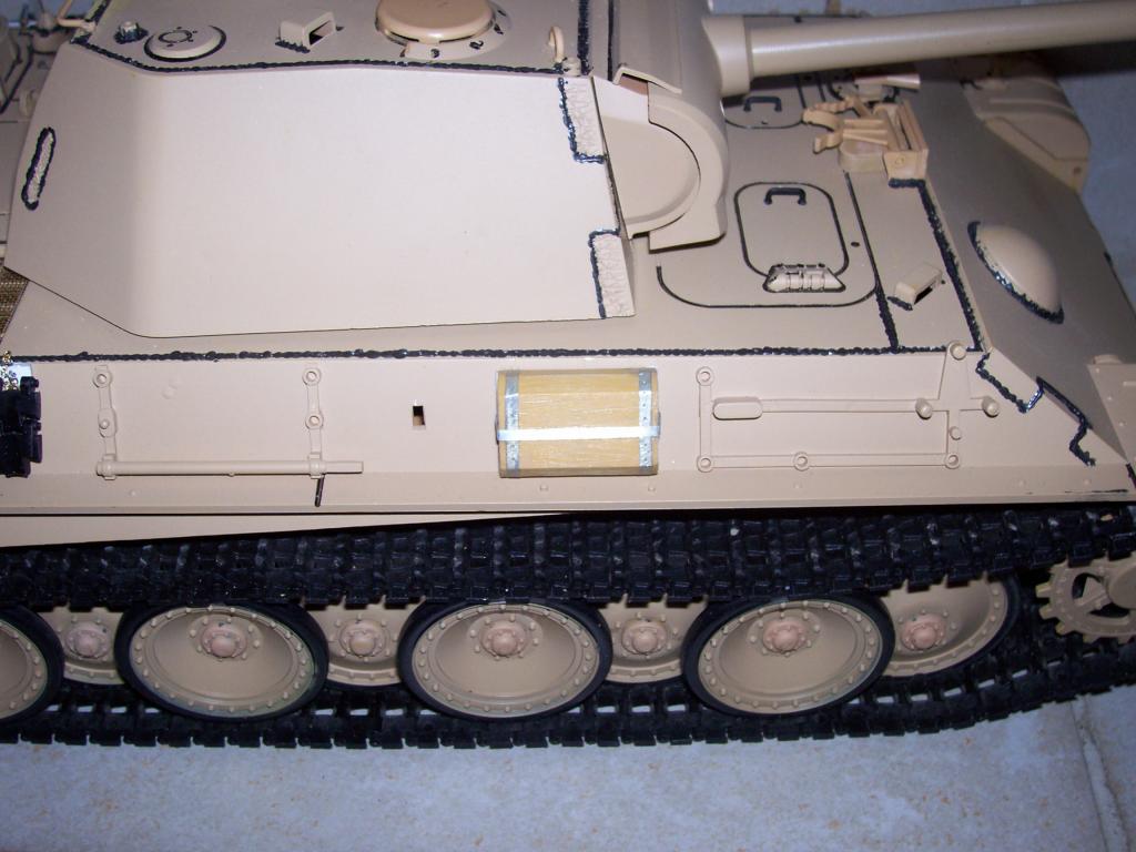

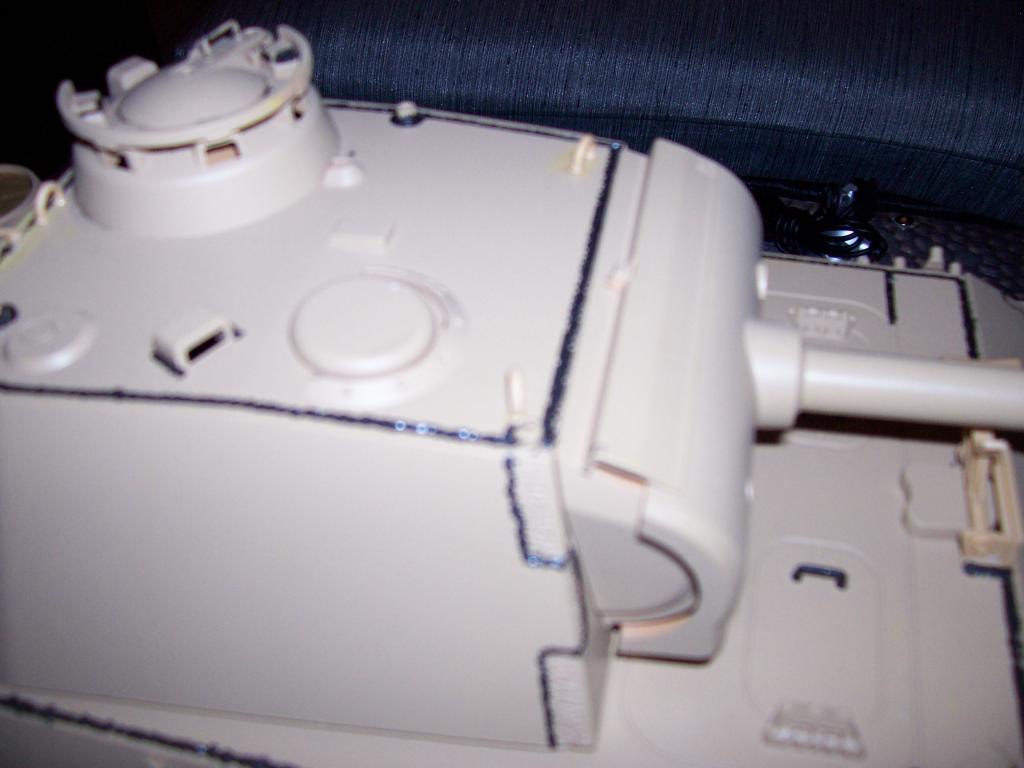

enfin j ai refait le support et la calle du crique. en vrai faux bois!
je l ai poncé afin de lui rendre sa forme brute, puis avec du papier de verre a bois de type 80 , j ai poncer au coup par coup dans le sens des fibres du bois, puis fait des veines un chouille plus profonde a l aiguille.
ensuitetoujours dans les sens des fibre, j ai passé un coup de pinceau au trichlo... et hop!

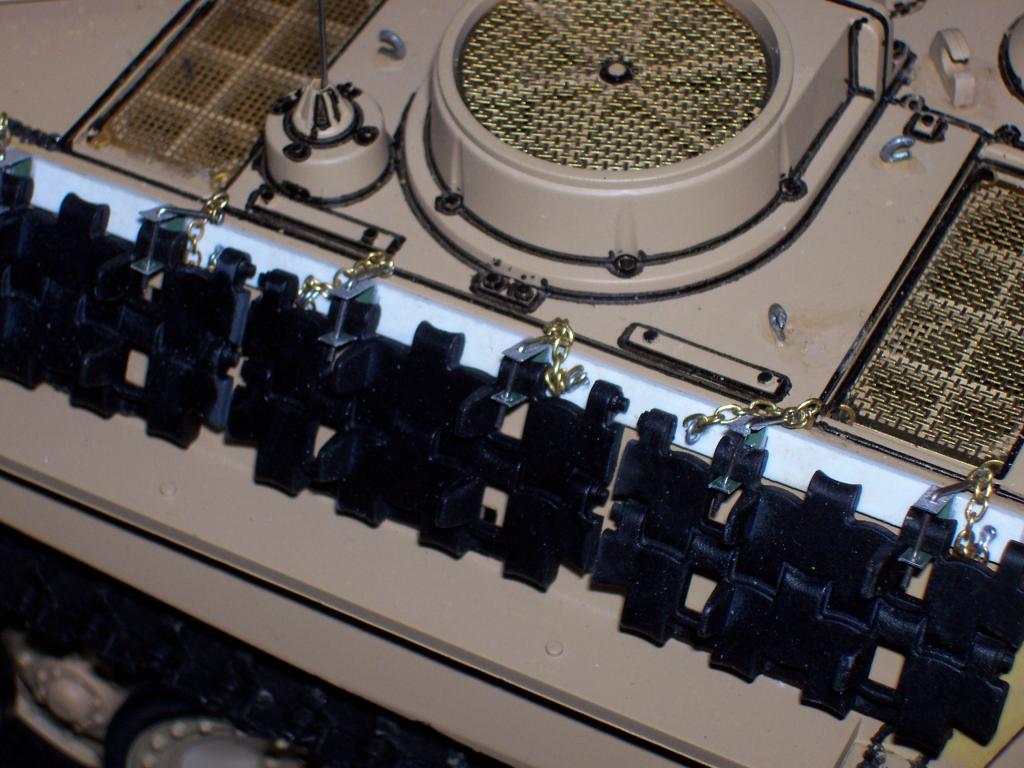

et pour finir, j ai retourné les crochet de la plage moteur dans le bon sens et ai fabriqué ceux des plaque ventilo en fil de fer
