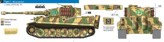

Il s'agit d'un Tigre de la 3 compagnie de la SS Pz abt 101 engagé dans les combats en Normandie de juillet 1944 (je préfère les chars engagés sur le front Ouest)
J'ai choisi ce modèle parce qu'il a la particularité d'avoir un chassis de Tigre early, le reste étant fin de prod: bref, c'est un beau milieu de production.

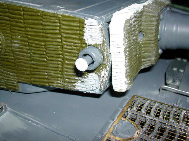

MessagePosté le: Mer 12 Jan 2011, 22:35    Sujet du message: Tigre SS Pz.Abt 101 France Juillet 1944 Répondre en citant
Attention, attention, ton tourelleau est trop haut. Il faut araser la partie sur laquelle il repose. Soit environ 2 ou 3 mm si je me souviens bien !!!

Effectivement Fred le tourelleau est trop haut, j'étais pas trop motivé pour le faire mais bon après la peinture ce sera trop tard armeea16 .
Et bien je vais sortir mes limes et le remettre à la bonne hauteur ( pour moi c'est le genre de modif bien galère armeea10  mais bon , pas le choix armeea5 )

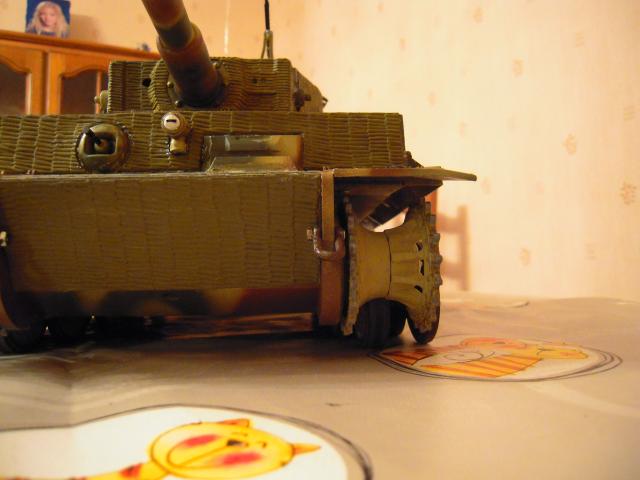

MessagePosté le: Jeu 13 Jan 2011, 19:50    Sujet du message: Tigre SS Pz.Abt 101 France Juillet 1944 Répondre en citant

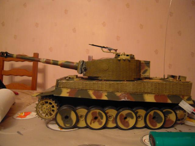

C'est tout bon pour le tourelleau désormais à la bonne hauteur après suppression de la base de l'ancien tourelleau early

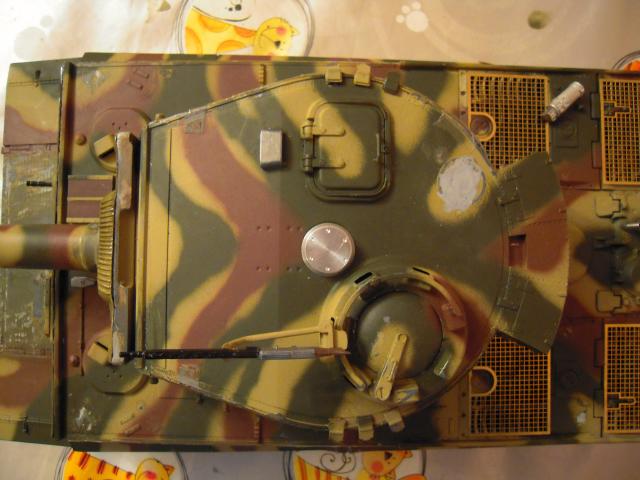

Le Tigre a été nettoyé, il est fin prêt pour partir à l'atelier peinture 30*

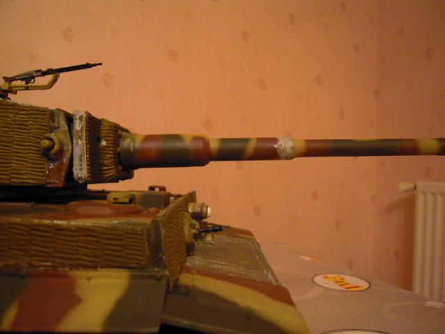

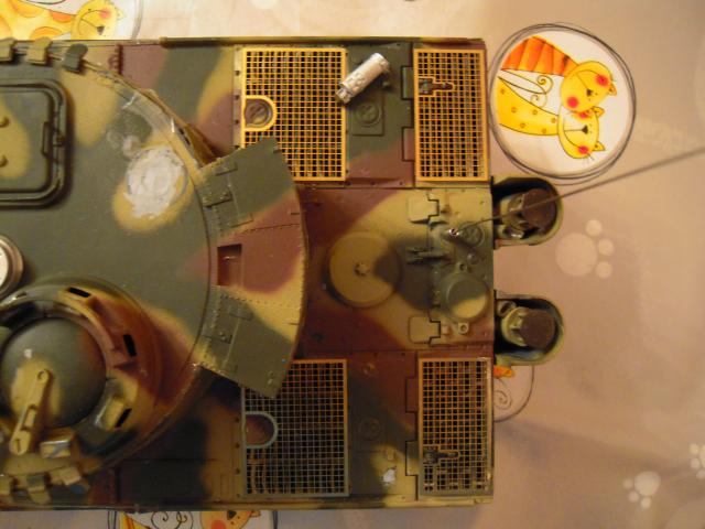

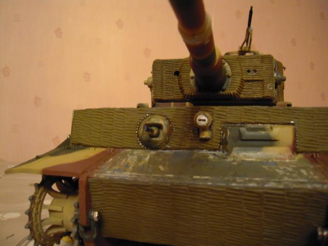

MessagePosté le: Jeu 13 Jan 2011, 20:17    Sujet du message: Tigre SS Pz.Abt 101 France Juillet 1944 Répondre en citant

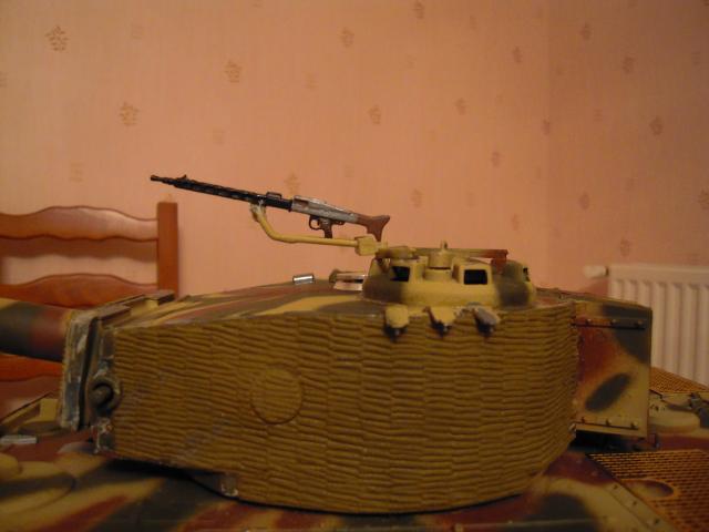

quelques petites remarques sur ce que je peux voir sur cette dernière photo .
il faut que tu fasses une petite incision , de type petite fente, sur les petites pastilles rondes de zimmerit qui sont collés sur chaque flanc de ta tourelle , car derrière cette fente , il y avait un épiscope ( un bloc de vision).
sur les deux axes qui dépasse du masque du canon ( et sur le troisième qui est pile au milieu du coffre de nuque aussi d'ailleurs) , il faudrait que tu colles une petite rondelle un tout petit peu plus large que la tige qui dépasse; c'était les 3 points de levage de la tourelle et il faut que tu places en fait le système d'arrêtoir qui empêcherait au crochet des élingues de se barrer en cours de traction.
pour les attaches de patins de chenilles de rechange , il y en avait 5 à gauche et 2 à droite .
voilà , voilà , comme dirait " la voix" , c'est tout , pour le moment  armeea7 armeea7 armeea7 armeea7 armeea7 armeea7 armeea7
Messages: 4 992

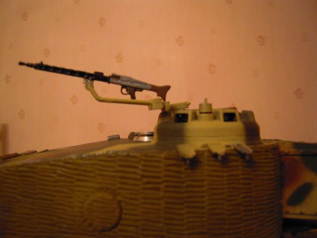

MessagePosté le: Jeu 13 Jan 2011, 20:19    Sujet du message: Tigre SS Pz.Abt 101 France Juillet 1944 Répondre en citant
EUH , si
ce n'est pas une MG 42 qui était monté comme arme anti-aérienne , mais une  MG  34 .
MessagePosté le: Jeu 13 Jan 2011, 23:23    Sujet du message: Tigre SS Pz.Abt 101 France Juillet 1944 Répondre en citant
Merci pour ces remarques hauptmann  armee2
Je viens de faire les fentes sur les pastilles de zimmerit et j'ai replacé correctment les supports de patins (seulement je n'en ai que 6 au lieu de 7 armeea4 )
Pour les points de levage, j'ai cherché sur le net mais je n'ai pas réussi a trouvé une photo assez nette.
Pour la MG, je ferais ça plus tard (pour le moment, je fais les modifs que je ne pourrais plus corriger une fois le char peind)
Donc, si quelqu'un possède une photo précise d'un avant de tourelle de mid, je suis preuneur armeea26

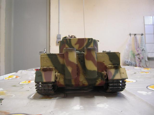

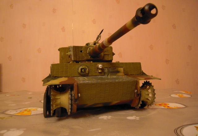

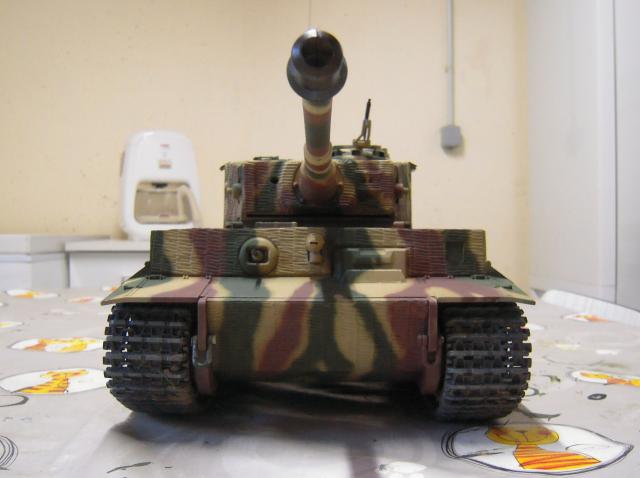

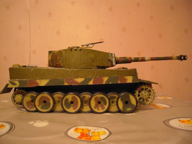

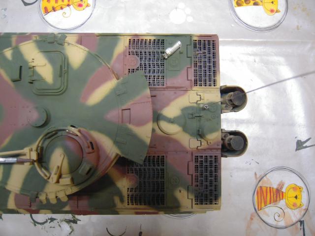

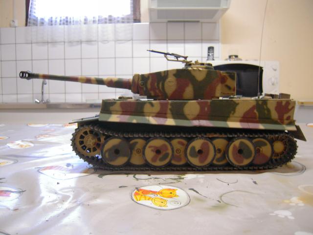

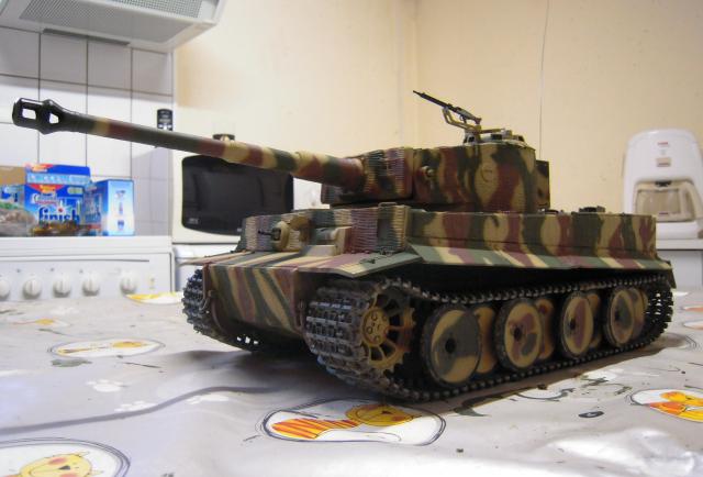

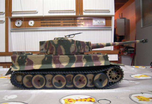

Voici pour la mise en peinture du Tigre:
Peintures utilisées: Tam olive green, red brown et dark yellow
Je ne ferais pas de ce char une référence, c'est de loin le moins réussi de mes 4 chars.
C'est l'erreur de partir d'une base beaucoup trop fragile mais quand je l'ai acheté je n'y connaissais rien (je ne connaissais même pas rc tank)
Si c'été à refaire, je partirai direct d'une bonne base, un Tigre déjà en châssis métal.
Mais bon ce Tigre m'occupe dans l'attente du Tigre II ou d'un Tigre I fin de prod. 30*
