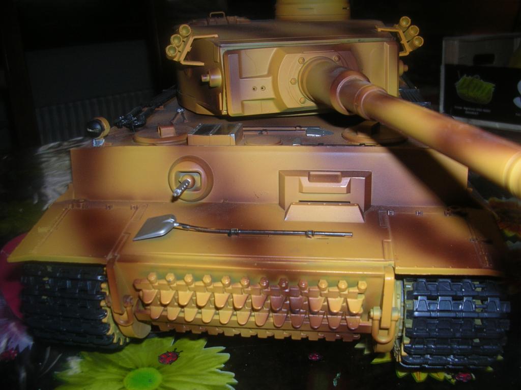

Bonsoir, j'ai l'honneur de vos présentez mon deuxième Tigre. Il est neuf   !44

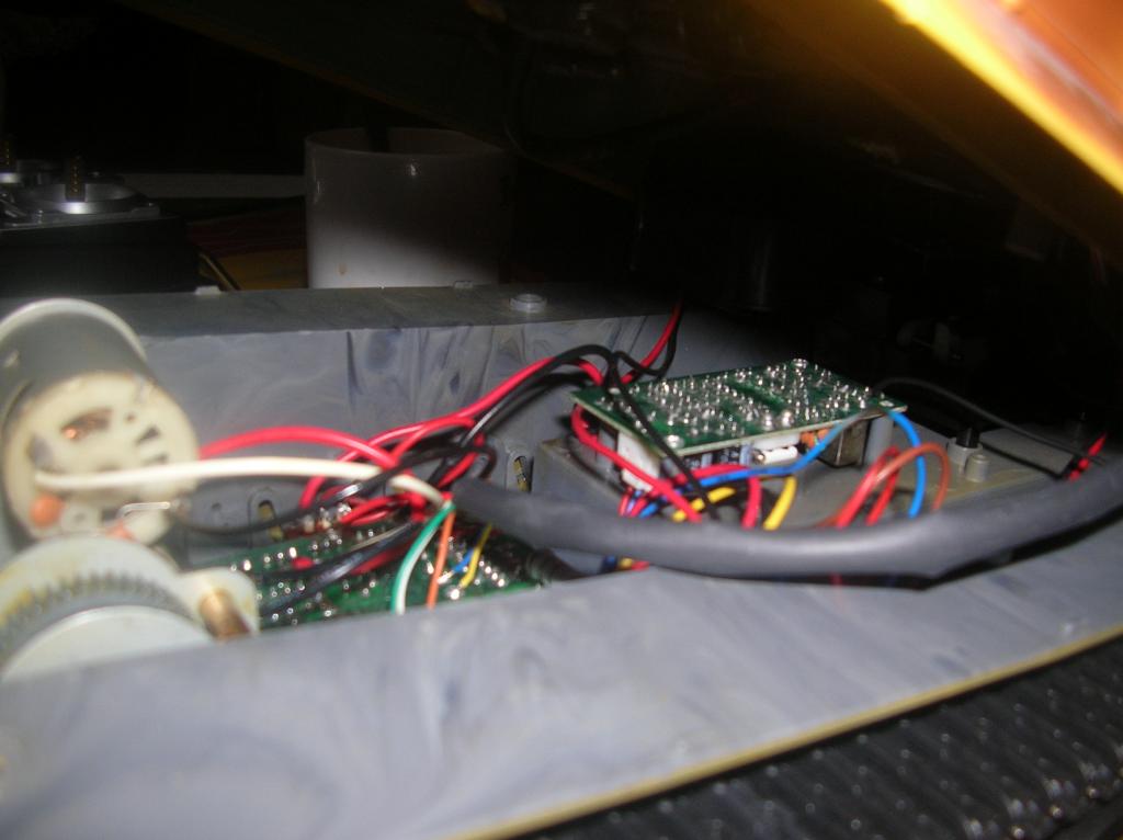

Mais avec une électronique HS 33* du moins je pense, car il s'allume pas... . De plus il devrait pas avoir le camouflage qu'il a actuellement ??, seul les fin de prod sont en camo désert ??
De toute façon j'adore son camo il est magnifique  armeea15

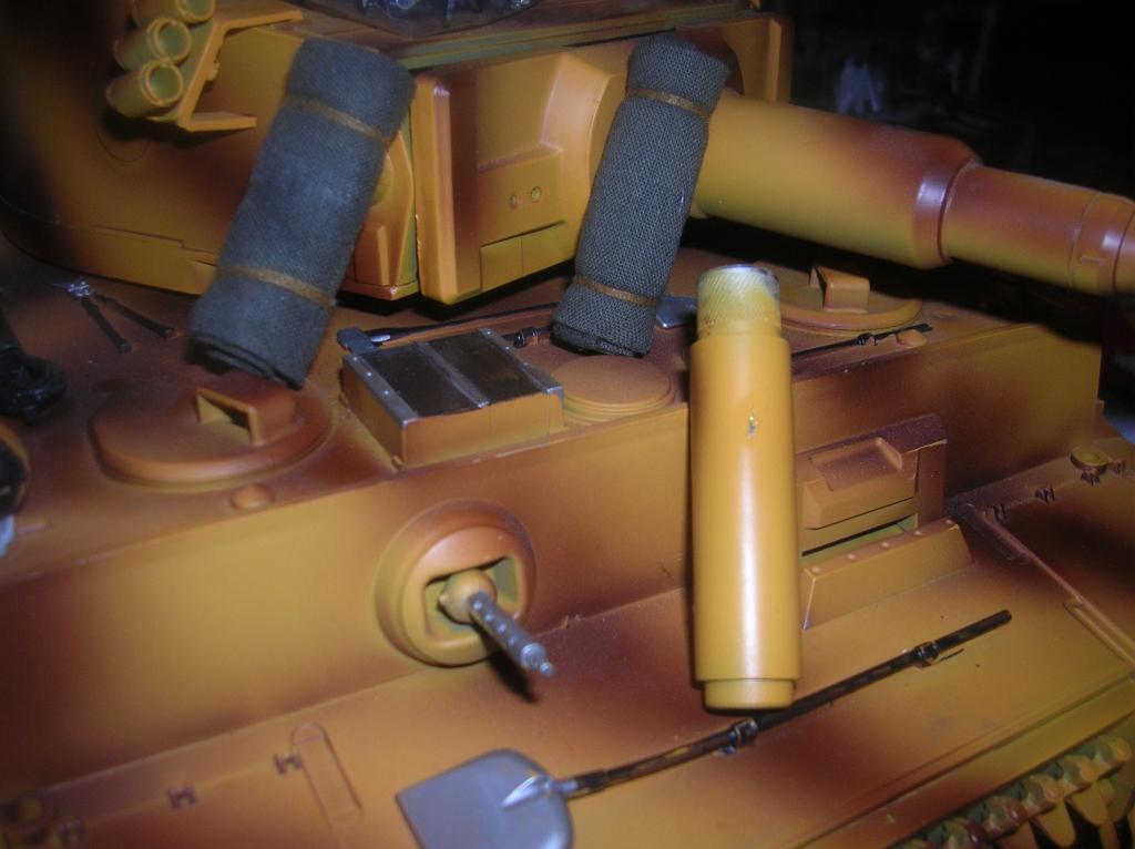

L'électronique qui serait apparemment HS ?? platine RX13 avec son et fumée
Un prolongement de canon il me semble ?? il est de la même couleur du char !43 . Par contre je me sais pas comment procéder pour le monter ??

Et c'est bien une rallonge de canon.
attention, si tu la monte, a moins de refaire le canon alu interne, plus de tir de bille possible.
a savoir que ce canon alu rigidifie aussi le canon
pour le montage, il "suffit' de decouper le canon original en 3 morceaux et de remplacer une tranche par la rallonge.
voir l'image.
pour le process, il faut demonter la tourelle, retirer le fond, retirer le systeme recul/tir a billes, retirer le canon alu et desolidariser le canon +masque de la tourelle
pour le recolage, on peut se servir du tube alu initial pour garder le canon le plus droit possible
une fois que tout est sec, remonage en sens inverse.
si tu veux garder l'option tir a bille, il faut acheter du tube alu en 6x8 ou 9, mesurer la longueur necessaire et couper le plus proprement possible, et percer des trous comme sur lecanon d'origine en alu.
Comme le tube alu qu'on trouve dans le commerce est generalement trop petit en diametre exterieur, il suffit d'enrouler de la bande adhsive autour du tube pour trouver le diametre "qui va bien" en 2 ou 3 endroits le long du tube. et ainsi avoir un bon maintien du tube dans le canon plastique et vice versa !

Merci beaucoup Monk pour tes explications armee2
Je viens de démonter la tourelle, et le tir de bille me fonctionne pas alors... armeea11 . Merci beaucoup d'avoir modifier ma photo, pour me montrer comment il se place.
Je vais remplacer la barre d'alu pour une plus grande, et la coupé comme il faut. Je suivrais également ta méthode avec du scotch,pour la méthode de montage.
Grâce a ta photo, c'est deja bien plus claire pour moi de monter cette rallonge !44
