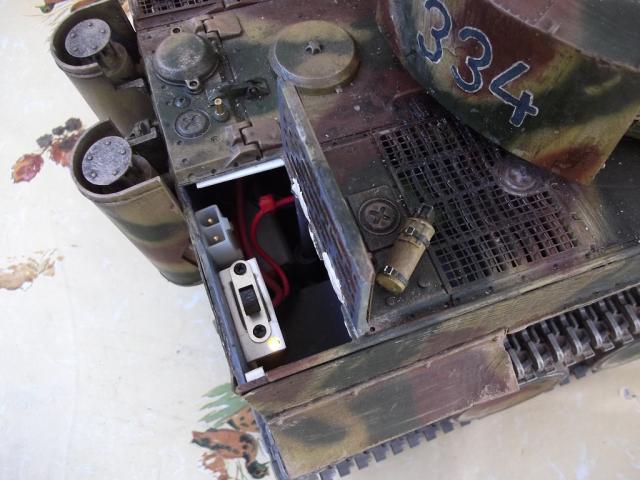

AYANT ACHETE LE CHAR DE MES REVES D'OCCASION, FINANCES AU PLUSD BAS APRES 6 MOIS D'ARRET...
JE COMMENCE LES MODIF QUI ME PERTURBENT A CHAQUE SORTIE....
BON, AYANT ETE DANS L'OBLIGATION DE CHANGER TOUT LE SYSTEME DE TIR, UNITE + CANON;( MERCI DOMINIQUE)
CAR ETANT AVANTAGE AU NIVEAU FRANCHISSEMENT, JE PERDAIS TOUT EN ATTAQUE...
DONC, ENSUITE... LE TRUC QUI M'EMMER.E A CHAQUE FOIS, COMME SUR LE PZ4, C'ETAIT DE LE RETOURNER A CHAQUE FOIS POUR
LA MISE EN ROUTE OU POUR CHANGER LA BATTERIE. ON LE RETOURNE 1 FOIS, 2 FOIS... ET ENSUITE ON A UN STOCK DE PIECES
DETACHEES SUR LA TABLE... MARRE DE TOUT RECOLLER...
DONC VOILA.

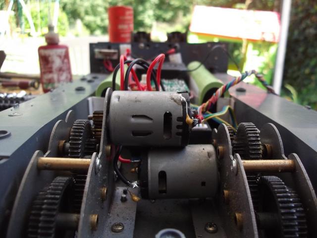

2 BATTERIES EN STAND BY DANS LE COEUR DU BLINDE VERS L'ARRIERE, COMPENSANT LE SURPOIDS DES MOTEURS A L'AVANT.
ENSUITE, MISE EN ROUTE OU MISE EN CHARGE, TOUT SE FAIT PAR LA...
VOILA POUR LE MOMENT... J'AI QUANND MEME REUSSI A REDUIRE PRESQUE TOUS LES JEUX NEGATIFS DANS LE TRAIN DE ROULEMENT.
GRANDE VIREE DANS LES GRANDES HERBES, ET PAS UN DECALLAGE DE CHENILLE...
PROCHAINE ETAPE, RENFORCEMENT DU CHASSIS FULL PLASTIC....
A SUIVRE........................................................................................

et comment ça marche pour les batteries ? tu as un switch pour basculer d'une a l'autre ou bien elles sont montées en parallèles ? Si c'est le cas je pensais que la charge de batteries en parallèles était déconseillée, car chaque batterie est spécifique et va évoluer différemment  On m'a toujours dit qu'il était important qu'une batterie en charge soit reliée uniquement à une source de courant.

Superbe idée Stef.
Mais effectivement, le cablage en Y de deux accus peut etre une source de problemes.
a la charge si tu charge tes batteries en charge "rapide"  (a 1 ou 2 fois la capacité de l'accu): risque de surcharger / sous charger un accu
a la decharge : si un de tes accus est "faible " par rapport a l'autre, il va pomper l'energie de ton "bon" pack.
pour pallier a ce pb de decharge, il existe des systeme  pour basculer automatiquement d'un accu sur l'autre (systemes de securité obligatoire en modeles reduite  avion "grande taille")
