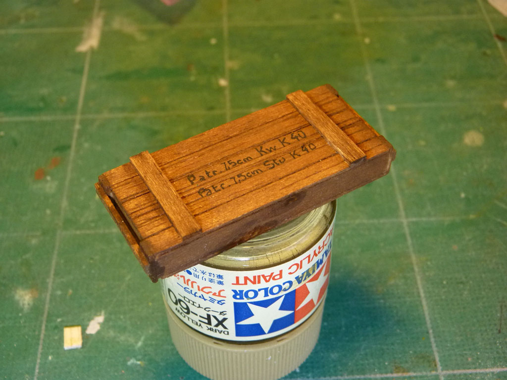

ensuite on va voir, mais comme j'ai prevu de garnir la plage amoteur..j'ai attaqué par ca :
 caisse a minition "maison":bloc balsa , recouvert balsa de 1mm pour avoir les tranches et le fil, marquage "avé la main" au liner pigment 0.2
les poignées sont aussi en balsa 1mm...
reste plus que 4 ou 5 a faire, et je me tâte pour faire un modele"tardif" à claire voie., mais là il faudra aussi trouver les munitions ....

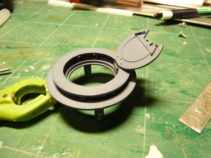

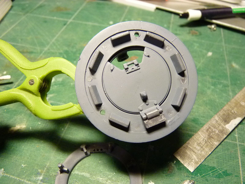

pour me faire pardonner, voila la modif faite sur le tourelleau pour :
 - ameliorer l'angle d'ouverture de la trappe
 -le rendre rotatif comme sur certains modeles (puisque certains se sont retrouvés avec u=cet element fixe suite a la destruction de l'usine de roulements a billes de Schweinfurt..
angle d'ouverture :
on demonte (via les 2 vis la bebete du char, puis on separe les 2 elements (l'embase et l'anneau superieur ) qui sont simplement emboités l'un sur l'autre.
ensuite on va detacher la "charniere" qui tient l'axe de la trappe de tourelle(sans l'abimer)-désolé pas de photo de ces point..-, pour la recoller avec une petite cale  sur l'embase
voila une photo de ce que cela donne, la cale est suffisement haute pour que la trappe soit bien a plat sur son empreinte, une fois fermée
et une autre vue :

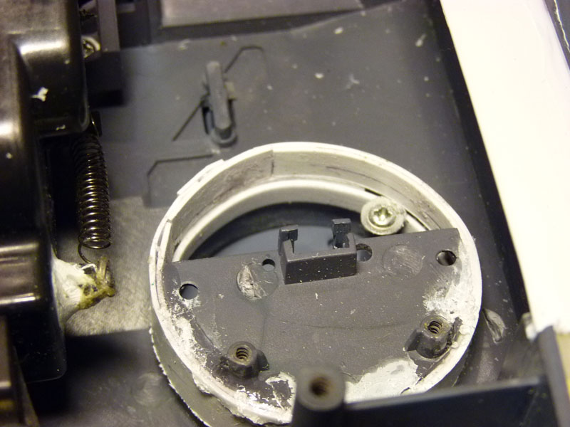

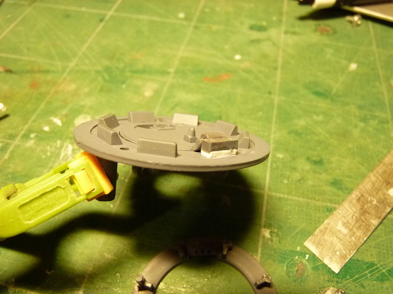

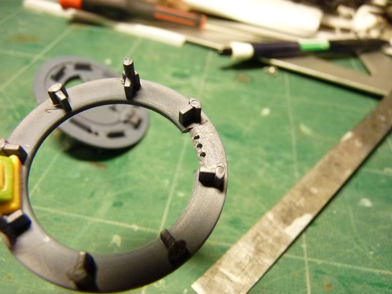

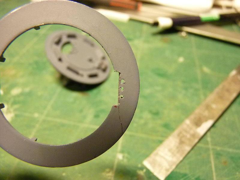

ensuite il y a un tout petit peu de travail sur la 2eme piece, a savoir rogner un peu la bordure pour permettre un debattement + grand. (attention a bien "caler " la decoupe par rapport a la charniere)
Cette encoche existe d'ailleurs sur les derniers modeles de tourelleaux, où l'articulation avait ete refaite de facon a pouvoir basculer "a plat" la trappe qui restait trop  visible autrement !
les 3 petits trous servaient a l'origine a maintenir la piece charniere sur l'anneau superieur...
et de l'autre coté...
 le resultat :

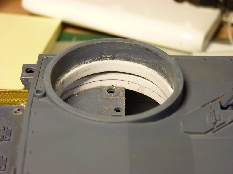

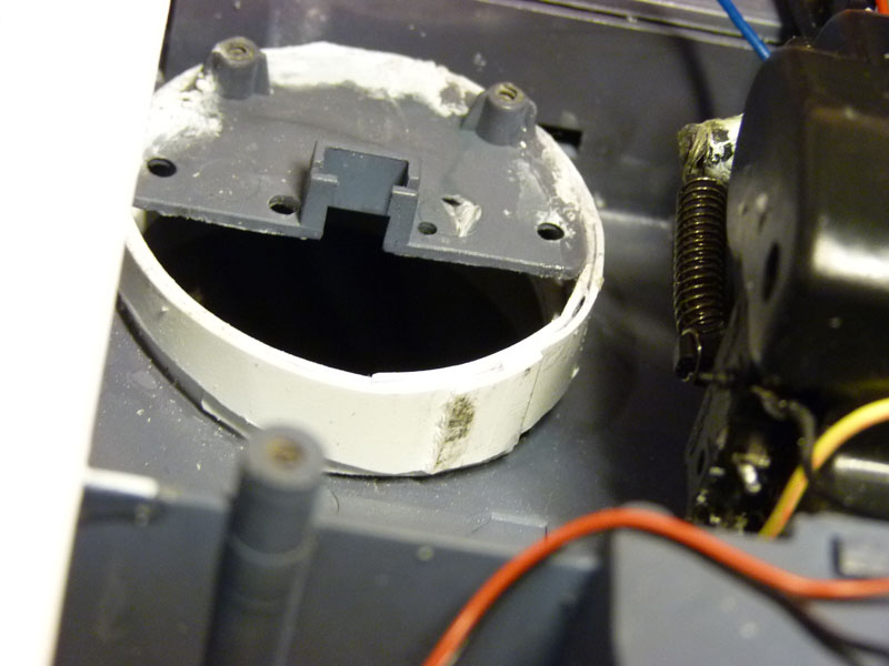

on commence par decouper proprement le fond en demi lune, en faisant glisser la pointe d'un cutter (ou d'un scalpel) le long de la paroi du puis de tourelleau (pas de photo, désolé...)
ensuite, on va a l'aide de carte plastique (pour moi, ep 0.75mm) confectionner un anneau qui va se coller a l'exterieur du puits, mais coté interieur de la caisse, et qui depassera de 8mm
on va ensuite ajouter une 2eme bande en anneau, qui va rattraper  l'epaisseur de la paroi du puits pour le "prolonger" jusqu'au bord de la piece que l'on vient de faire
on va ensuite coller a l'intérieur du puits une bande de 5mm de haut par 1 d'epais, que l'on va caler par rapport aux plots qui servaient a fixer le tourelleau et recoller le fond en 1/2 lune decoupé precedement (il sert a tenir le bloc prises de la "tourelle et la prise du champignon IR !) (faire des essais pour trouver la bonne profondeur)
cette bande va servir a "bloquer " le tourelleau en place
-grace a la forme des tetes de vis une fois celles ci remises en place - la rondelle va venir s'appuyer sur la tranche de la bandelette et va empecher le tourelleau de s'ejecter"
 - et creer un "guide " qui va garder centré le tourelleau en rotation (centrage par les 2 plots et le support de binoculaire)
