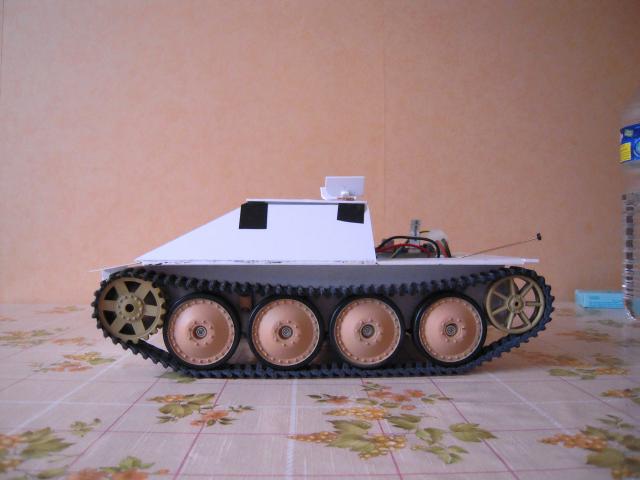

Voici mon nouveau scratch.
Ce scratch est né d'un compromis: comme je manque de place pour stocker mes chars, je me suis décidé de réaliser un "petit blindé".
Au départ, j'étais parti sur le Panzer II Luchs (j'avais même fais la coque) seulement le fait qu'il soit seulement équipé d'une MG en tourelle me decevais un peu.
Aufinal: char de petite taille + armement supérieur et bien ça donne le Hetzer armee2 .
Et surtout, des Hetzer ont été engagé dans les Ardennes en 1944, en particulier dans le massif de l'Eifel.
Je pense que je le ferais dans ce camo (classique ardennes 44)

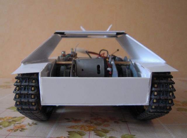

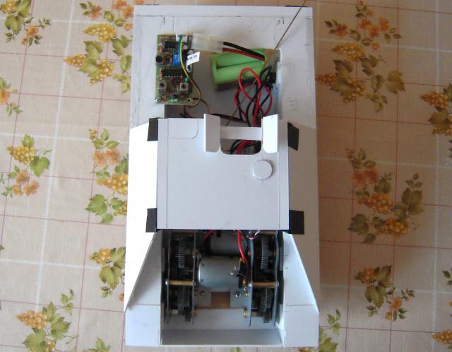

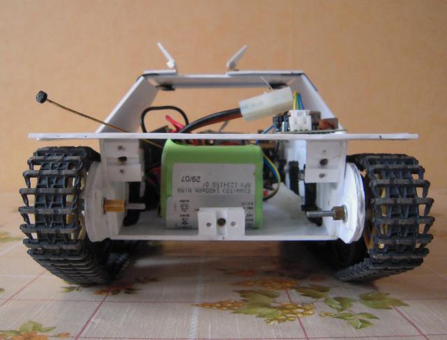

Maintenant, voici où j'en suis après des heures de travail car la difficulté, c'est que j'ai du réaliser le chassis:

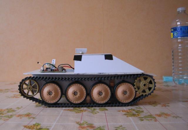

Les roues sont celles du Panther, pour les barbotins, ce sont celles du Panzer IV.
J'ai écarté les roues du Panther de sorte qu'elles guident les chenilles (les crans au centre passent dans les roues)
La transmission est celle du panzer IV mais les axes sont raccourcis. Elle est équilibrée et fonctionnelle.

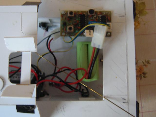

Une batterie réduite de puissance identique aux classiques, mais dans un Hetzer, chaque centimètres comptent armeea5 !
Pas de suspensions sur le Hetzer, mais les axes sont boulonnés dans le chassis pour une résistance aux obstacles.
Enfin, le char sera ouvrable par l'arrière pour l'acces batterie (système d'ecrous prisonniers)
Par manque de place, ce char sera équipé airsoft mais il n'y aura pas de levée de canon (pas de place)
-J'ai une question: j'ai repris une ancienne platine HL qui siffle terriblement quand le char est activé, ce sifflement est-il normal??? (pas de changement selon la position des trims)

Bravo Guillaume, c'est très réussi et déjà bien avancé!!! !43

superbe travail sur ce Hetzer... mais ca devient la mode.. lol
Quand l'electronique siffle, ce n'est pas bien bon en general armeea14

Superbe ! Du bon boulot !
Je connais bien le problème car j'en ai un en réalisation qui restera à l'état de proto car je me suis commandé un magnifique Hetzer au 1/16 outre atlantique ... Je vois que tu as résolu le problème d'encombrement des bloques moteur en supprimant l'inclinaison des cotés du chassis. N'as-tu pas peur que ça change trop l'aspect général de la bête ? Normalement le fond du chassis doit faire environ 74mm de large et il faut 80 pour faire rentrer les bloques moteurs ... Sur mon proto, j'avais découpé les carters moteur pour les placer en éventail, de cette manière, j'ai pu conserver l'aspect et l'échelle du chassis 32*
Sinon ton travail est superbe ! !43 !43 !43

Bien vu Base, effectivement, pas d'inclinaison sur mon modèle car ça aurait bien compliqué les choses (en particulier pour les moteurs et les roues).
Les proportions sont exactes, sauf à l'arrière où il est rallongé d'1,5cm car sinon le galet tendeur touchait la dernière roue. D'ailleurs sur les roues encore beaucoup de boulot, mais je pensais l'équiper de barbotins métal.
Et puis la platine ne m'inspire pas confiance, va falloir que j'en mette une neuve car une fois terminé, elle sera difficilement accessible.

Oui c'est un gros problème de caser les bloques moteurs sans aucune modif des cotes. De toutes façons, tu pourras toujours faire un faux glacis inférieur pour donner l'illusion des l'inclinaison armee2
Les roues du panther sont idéales car a 1 mm prèt elles sont bonnes. Ca va être une belle bête !43 !43 !43

Merci de l'idée Base, j'ai modifié l'avant du char pour faire illusion de l'inclinaison, j'ai coupé l'angle droit d'environ 1,5 cm. Par contre, je ne pourrais pas le faire à l'arrière.
Déjà que sur le jagdpanzer, je me suis plaind du manque de place mais un Hetzer 28*  et dire qu'ils étaient à 4 hommes dedans !!!
