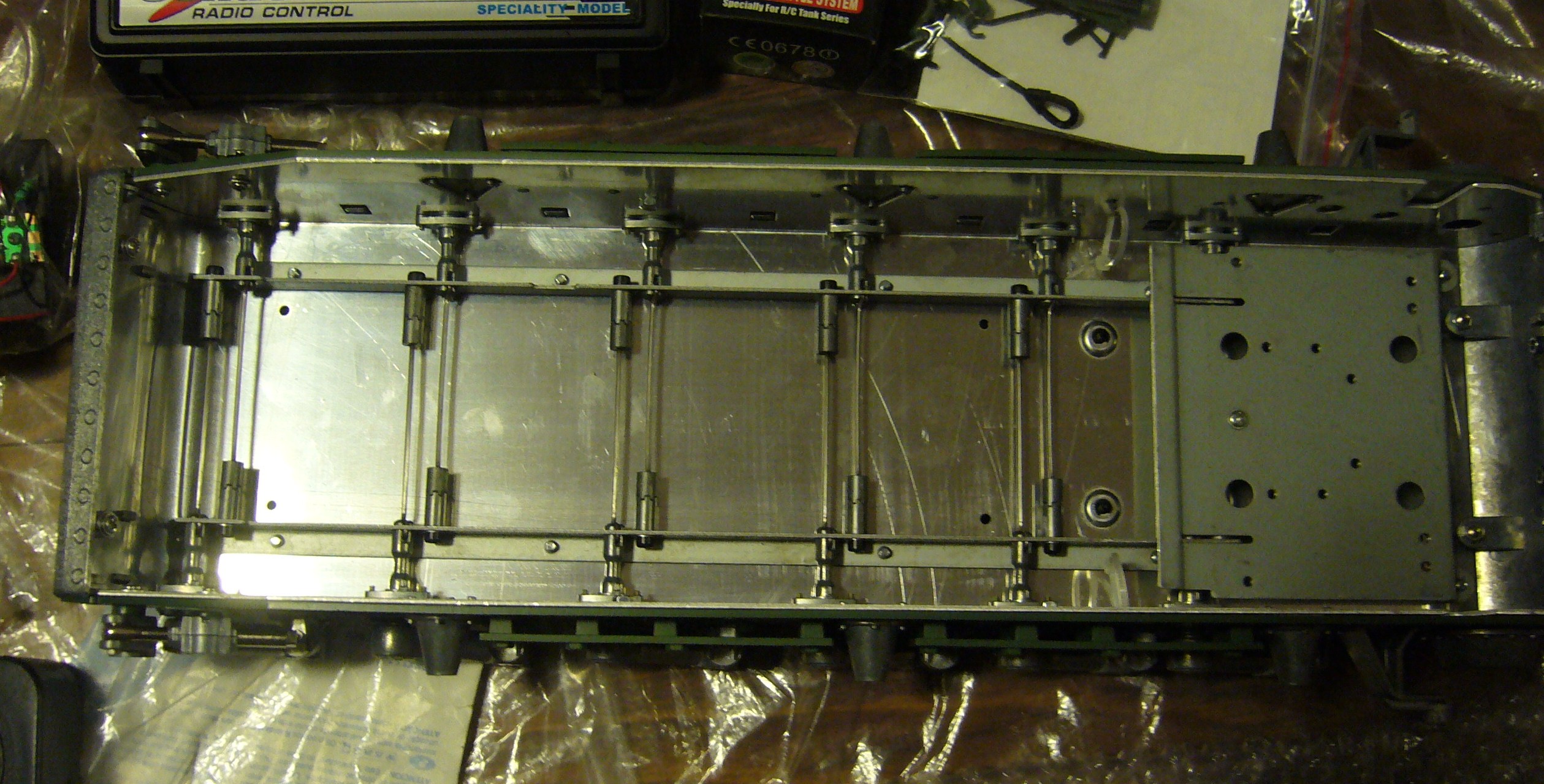

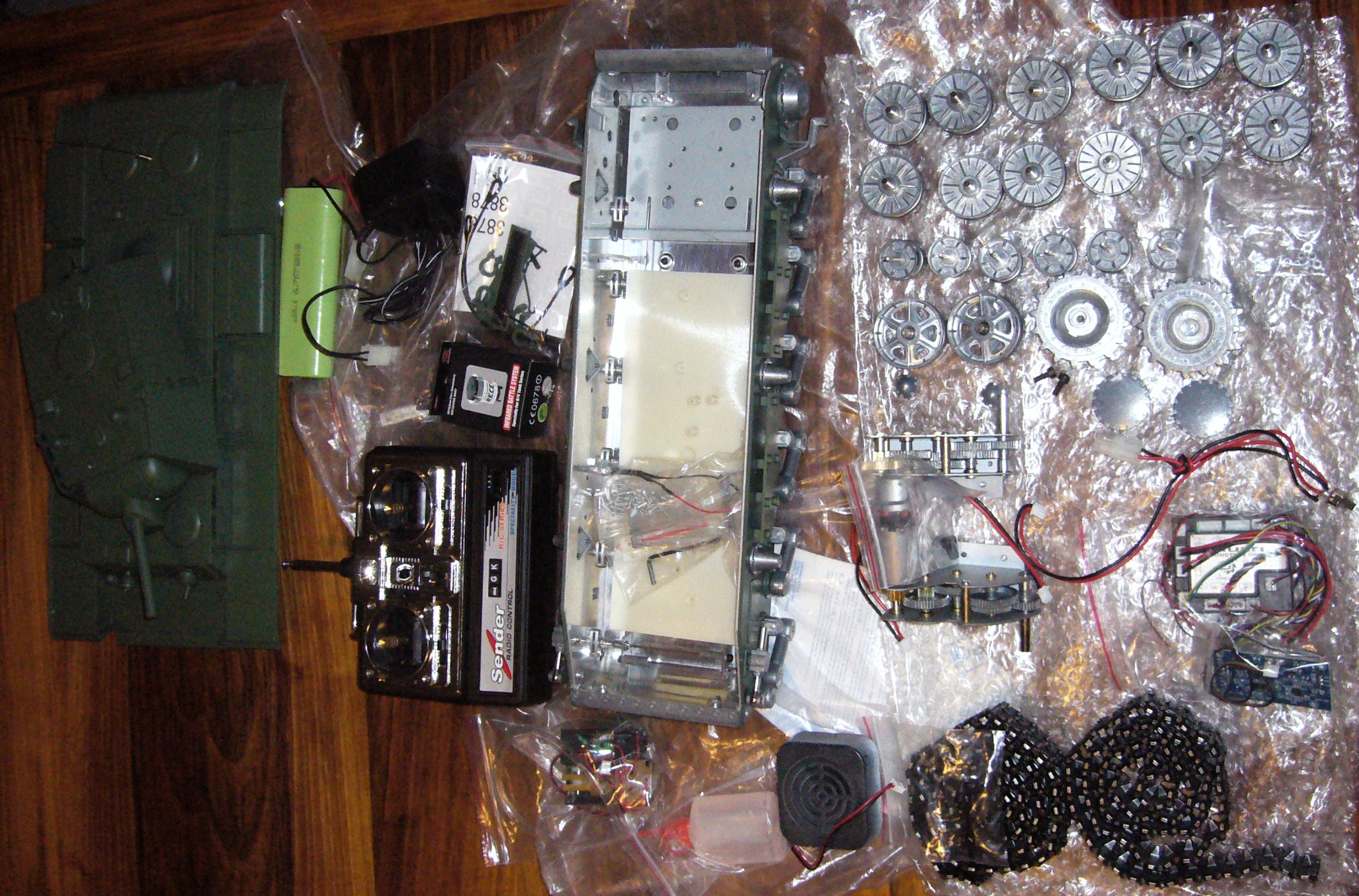

Et bien voilà, le Père Noêl est passé par là, et dans mon soulier (je chausse du 72 armeea11 ), il y a eu un KV 1 full metal à monter moi même (j'ai pas résisté au plaisir...)
Tout d'abord, je tiens à mon tour à remercier Dominique !44 de rctank.de pour son efficacité et sa gentillesse: délai hyper rapide (expédié le jeudi 22 Décembre, réceptionné le lundi 26), et disponibilité pour répondre à mes questions et problèmes de débutant.

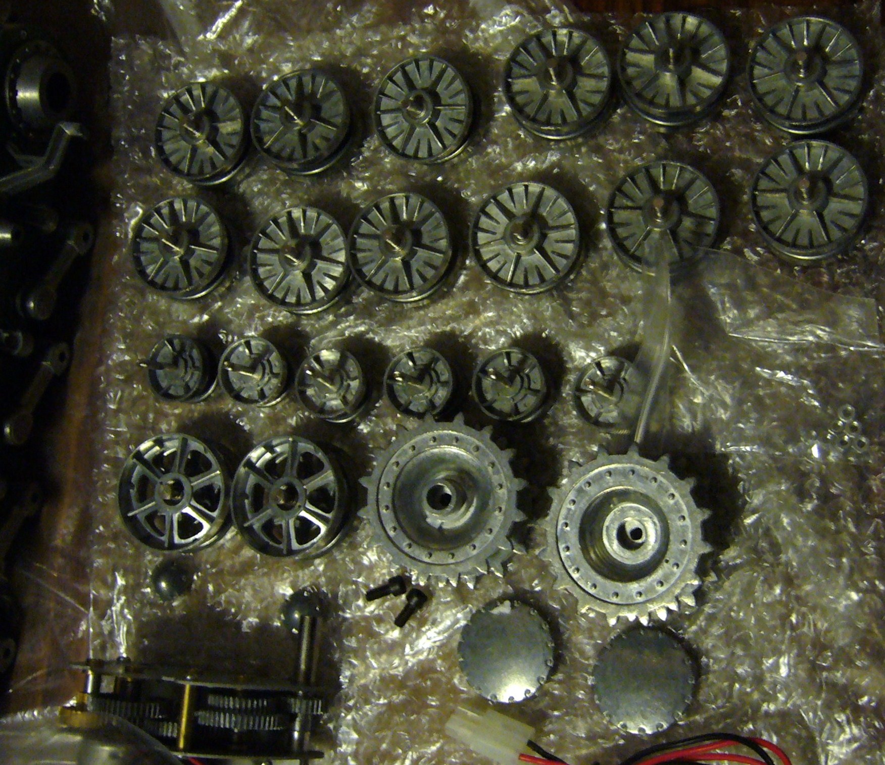

Ce char est magnifique: châssis métal de fou furieux, train de roues détaillées lourdes et montées sur roulements à billes avec des axes bien costauds, chenilles métal HQ splendides, et moteur 3:1 pour entraîner le tout sans faillir. Ca franchit, et ça ne déchenille pas!!!... Le top!!! !43  Je l'ai équipé d'emblée d'un accu de 3300 mAh que j'avais en stock...
La bête pèse son poids, mais ce n'est pas fini: mon projet, refaire tout le châssis supérieur en alu pour avoir un VRAI full metal armeea17 . Je n'avancerai probablement pas très vite (il me manque certaines connaissances, notamment en matière de brasure...), mais je ne manquerai pas de tenir à jour ce post...

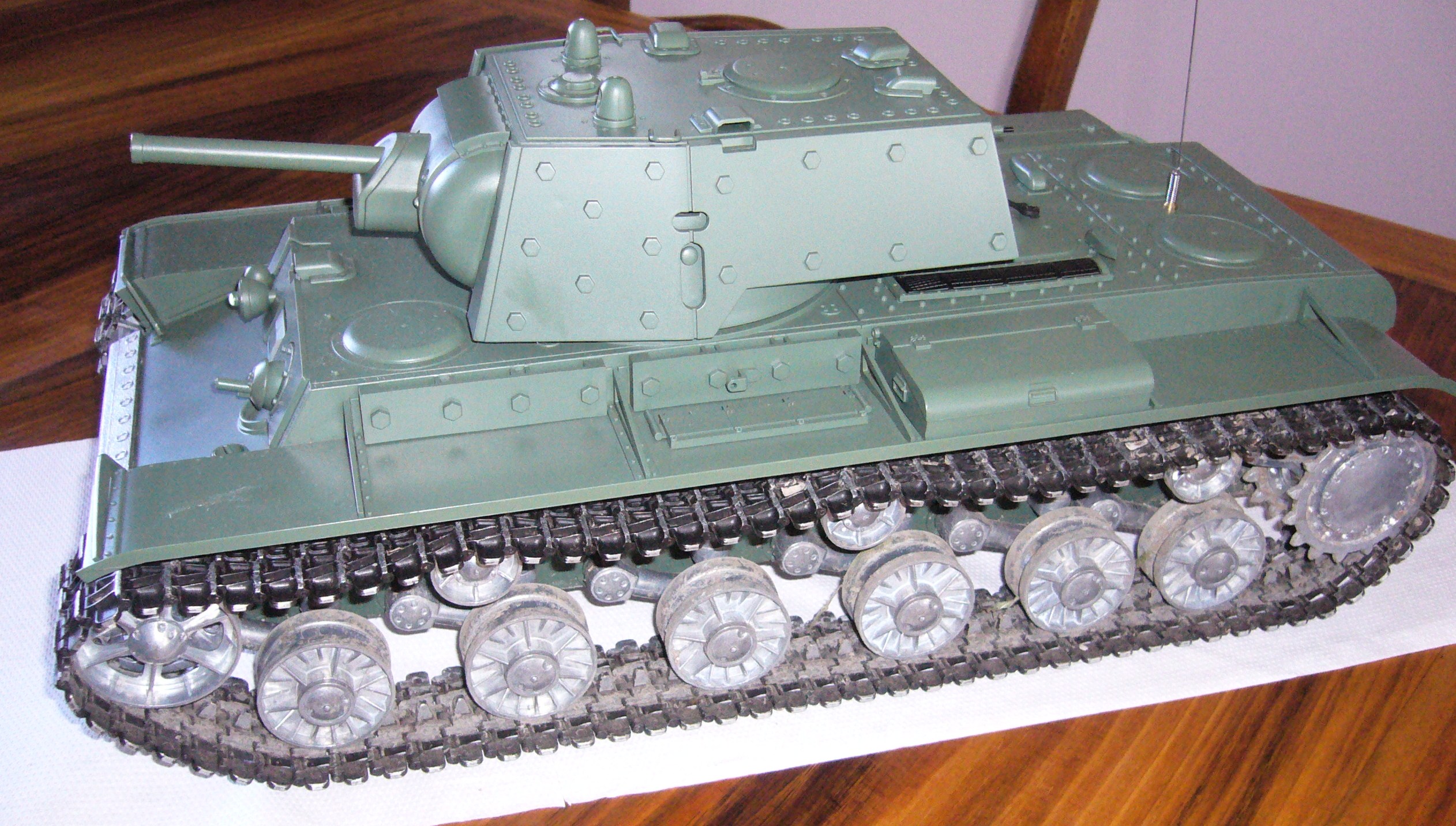

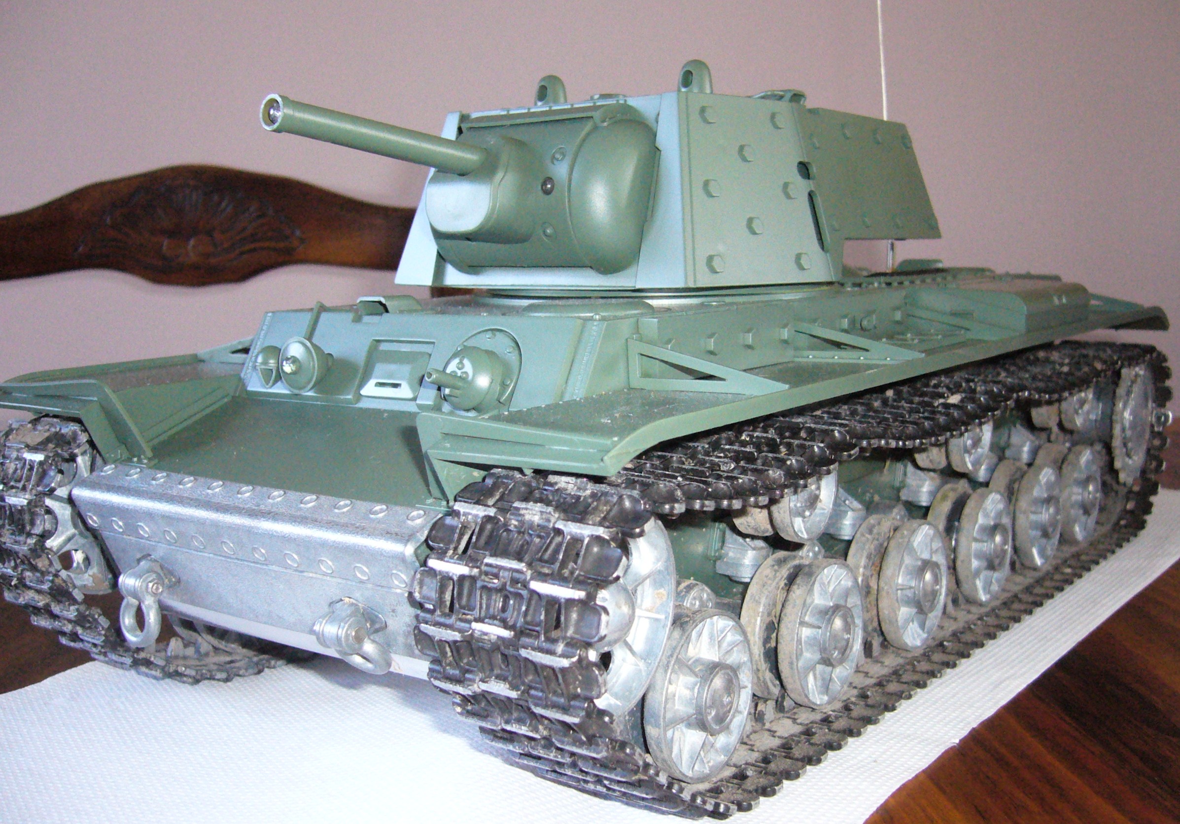

Merci pour vos encouragements! Mes premières photos peuvent laisser supposer que mon KV n'est pas monté, mais le soir même de sa réception, c'était plié armeea11 armeea11 armeea11 armeea11 armeea11
Là, il est pas très propre, mais il a bien exploré le jardin ce week-end à la recherche de Tigres armeea23 ... Pas de chance, il n'en a pas trouvé...
C'est vrai Base que c'est un modèle génial!!! Impossible à faire décheniller, bon franchissement, débattement terrible des suspensions... Faudra juste que je lui enlève un ou deux maillons pour éviter que le barbotin saute dans la chenille en cas de forte contrainte.
En modifs à réaliser, il y aura aussi le changement du module de recul canon (HL fonctionne à l'envers: il rentre lentement et ressort vite armeea10 armeea10 ) par de l'Asiatam et le passage en Elmod... mais bon, chaque chose en son temps! Pour le moment, la priorité, c'est l'approvisionnement en tôle alu...

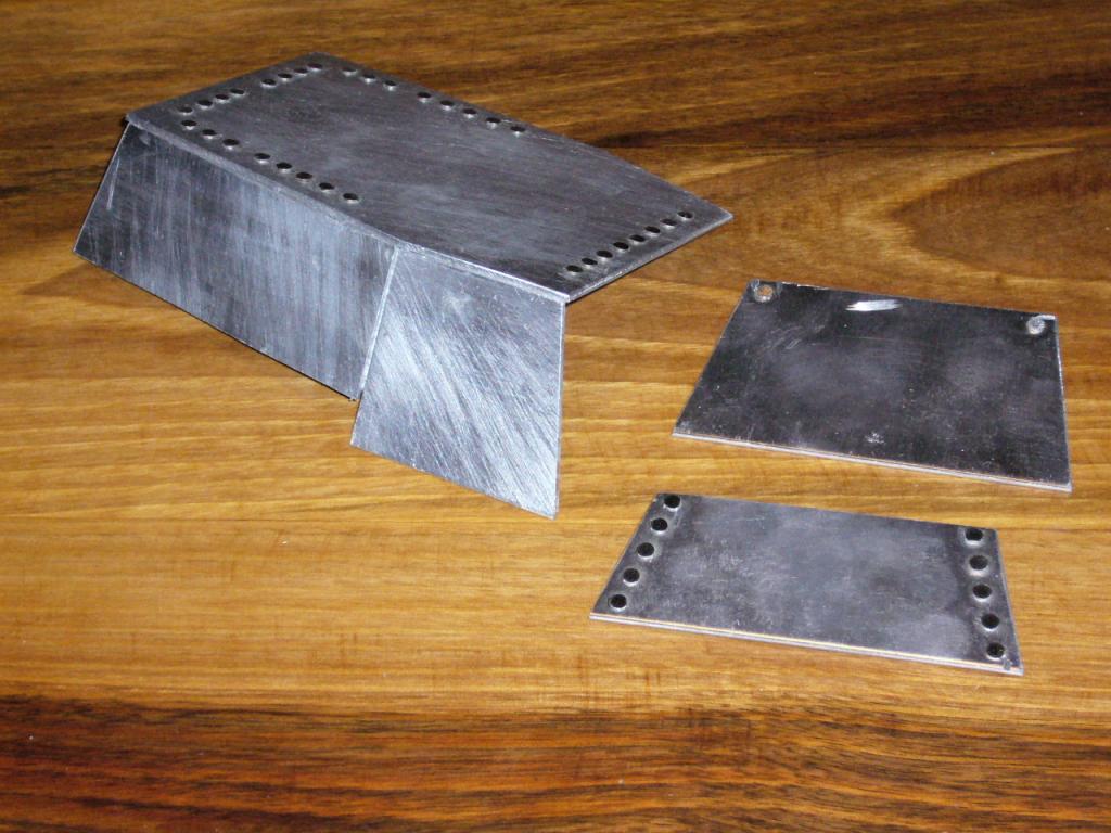

Alors voilà: je comprends maintenant pourquoi personne ou presque ne se lance dans la construction en alu d'un tank... Pour ce qui est de la découpe, c'est le pied, à la scie sauteuse, ça va tout seul... en revanche pour ce qui est de le braser,
 j'ai passé quelques soirées à faire des tentatives infructueuses qui se soldaient par la découpe de nouvelles pièces vue que les précédentes étaient inutilisables armeea13 armeea13  Je n'avais jamais fait de brasage, faut croire que c'est pas inné!...
 Maintenant, je pense que j'ai compris le truc, ça a l'air d'aller mieux. Le gros de la difficulté, c'est de maintenir les pièces en place et bien immobiles pour arriver à quelque chose. Point sur lequel je m'améliore, mais je ne suis pas encore
satisfait à 100% des résultats que j'ai obtenus... Je vous montre où j'en suis pour l'instant mais je ne sais pas encore si je conserverai tel quel ou pas...
Sinon, j'ai profité du dimanche pour enlever 1 maillon à mes chenilles ce qui devrait aller beaucoup mieux en franchissement armeea23 ...
Messages: 5 582
MessagePosté le: Dim 29 Jan 2012, 23:18    Sujet du message: KV-1S (scratch metal) Répondre en citant
Superbe boulot !43 , le brasage de l'alu est particulier car il faut que les plaques d'alu soient chauffées à la même température pour les souder ce qui à été longtemps un problème
pour réparer certaines voitures comme les range rover ou les Ferrari qui avaient des carrosseries en alu!!!
