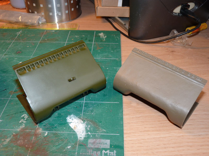

voila une photo pour le comparatif des 2... et pas grand chose a comparer..
celui de Torro est trop long, et les boulons d'attache sont a 90° de leur position normale...

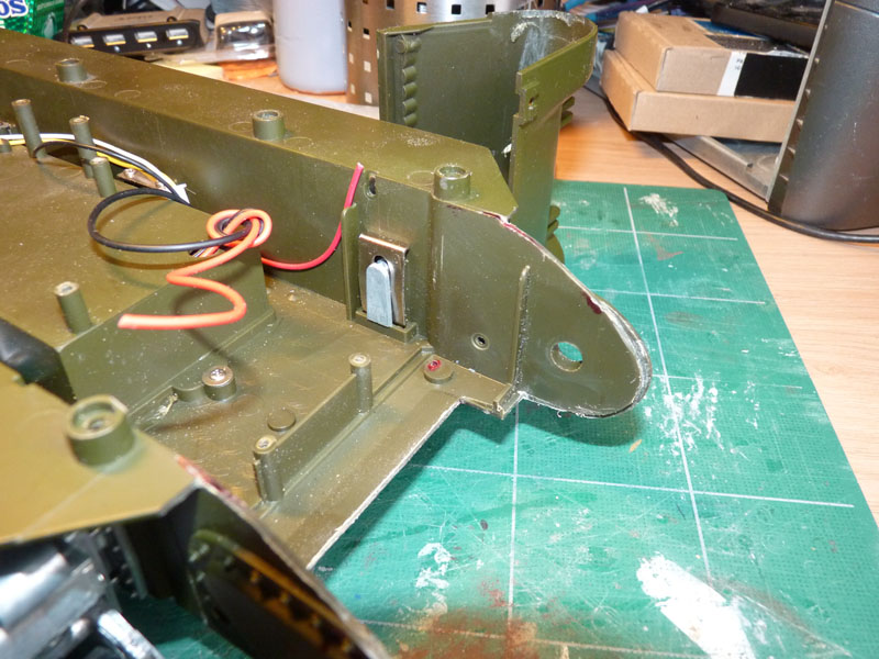

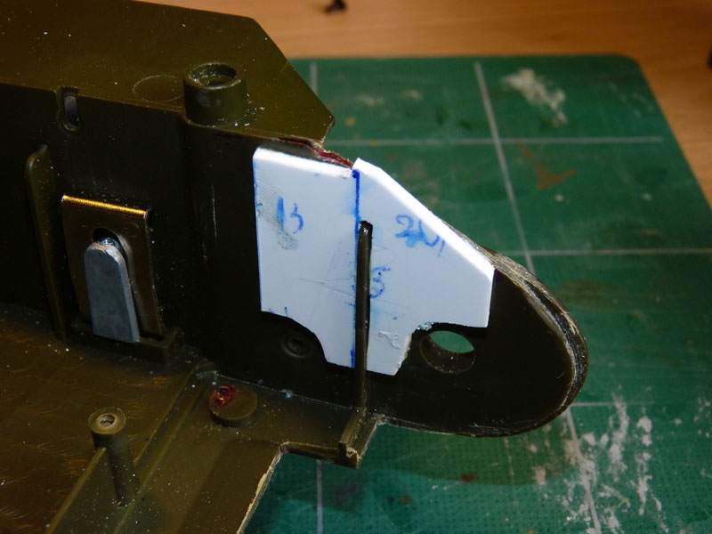

Pour la decoupe du chassis, je suis peut etre allé trop loin (le futur le dira), en virant les attaches avant des blocs transmission, et j'ai "gratté" la matiere au niveau des caches de transmission pour integrer le glacis (sur la moitie de l'epaisseur)
Puis on colle des languettes dans le glacis pour le caler en latéral a l'avant, et on ajoute des "lattes" pour ramener la jonction du glacis Tam au niveau de celui du Torro (env 3mm faire un essais a blanc pour verifier la bonne hauteur )

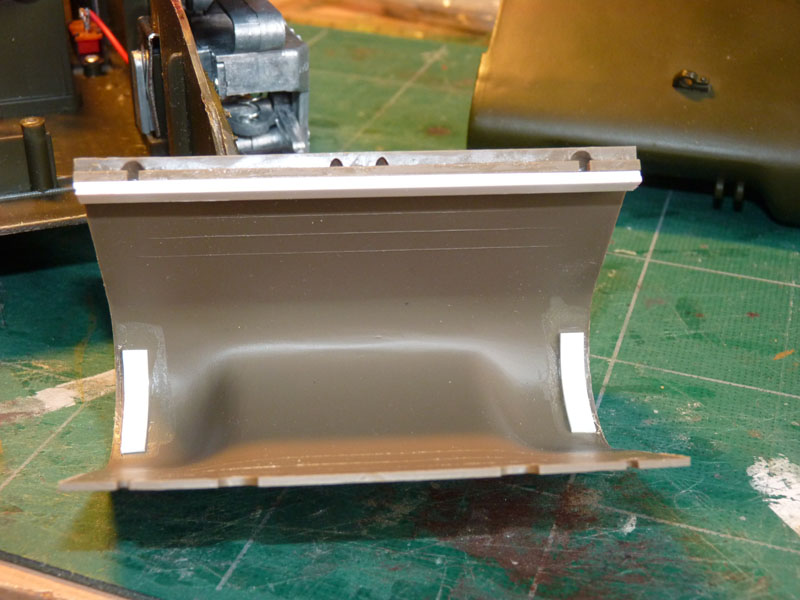

Ensuite on cree des plaquettes qui auront 2 fonctions :
d'une part boucher le trou entre le chassis et le glacis, du fait de la compensation de hauteur (les 3mm du post precedent)
d'autre part de servir de "verrou" au glacis dans sa partie superieure (un peu comme le glacis d'origine !)
une fois que cette plaque est faite, ou lui rajoute une petite plaque a l'exterieur (un traingle)pour rattraper la diffeence d'epaisseur
pour les fixations inferieures, j'ai simplement percé le glacis tam a la position des vis prevues par Torro ( je me suis pas foulé !)

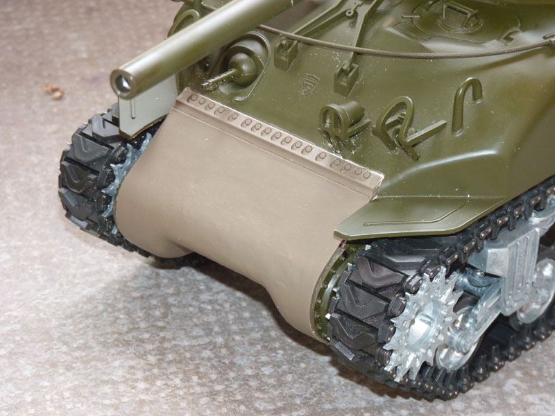

une fois tout ajusté.. on arrive a ca..
Je sais pas vous, mais moi, je le trouve mieux comme ca non ?? armeea11

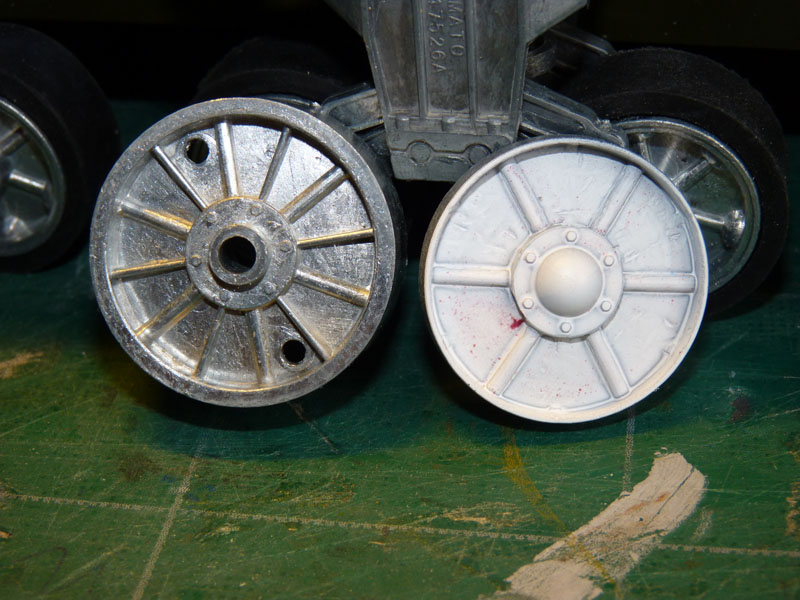

 et comme j'ai mis le "kit" barbotin, roue de tension et suspension metal... petit travail sur la roue de tension sur laquelle a "poussé"  des ailettes supplementaires..
Apres un (bon) coup de Dremel avec une  fraise cylindrique, fini les ailettes, et bonjour le "look" d'origine
A gauche, avant, a droite apres.. appret (vu le coup de bombe d'appret blanc Tam armeea11 )
