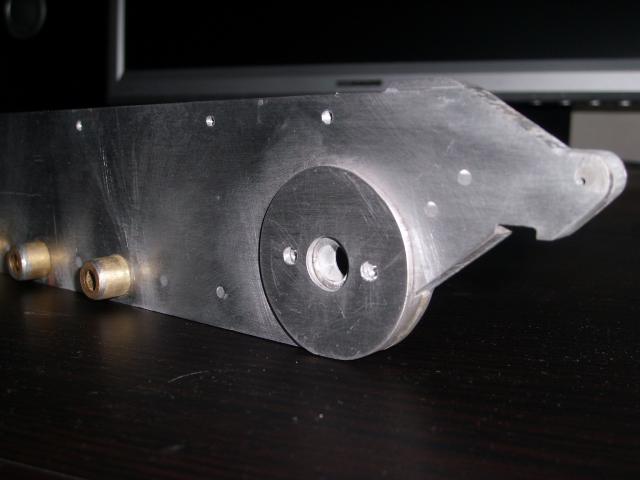

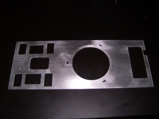

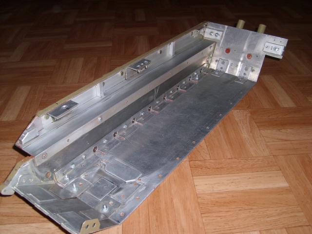

Bonjour à tous.Donc voici mon E100 en cours.En grande partie en alu.Pour commencer le chassis.Les côtés font 8mm,afin d'avoir de la matière pour le taraudage et autres.La partie avant:

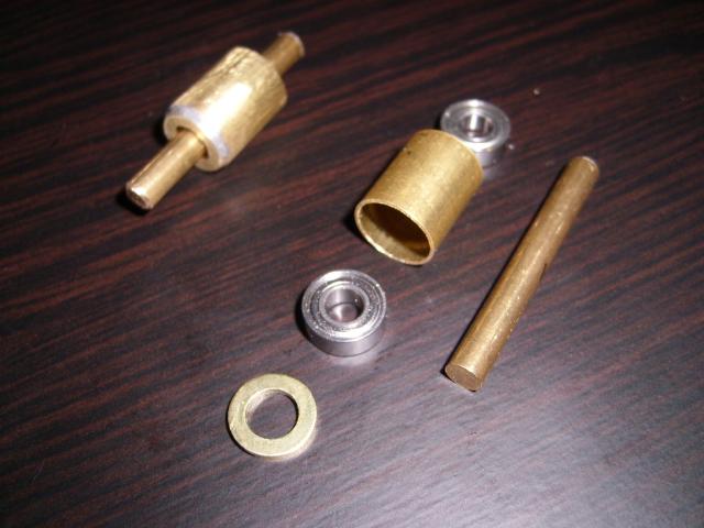

L'arrière.L'ensemble des bras et axes de transmission seront avec roulements,car je pense qu'au final,"pépère" fera son poids!!
Axe d'un bras de suspension:

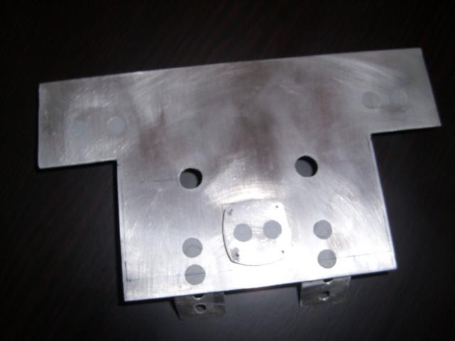

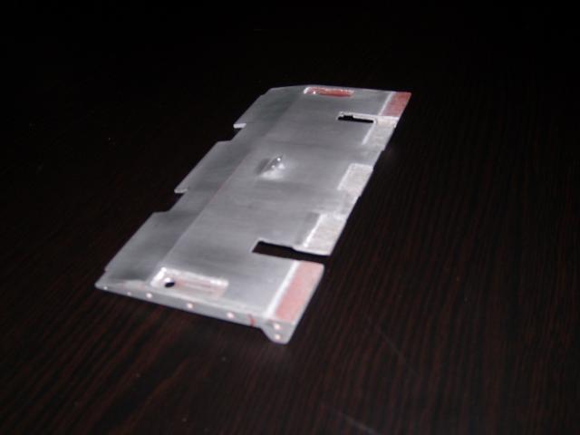

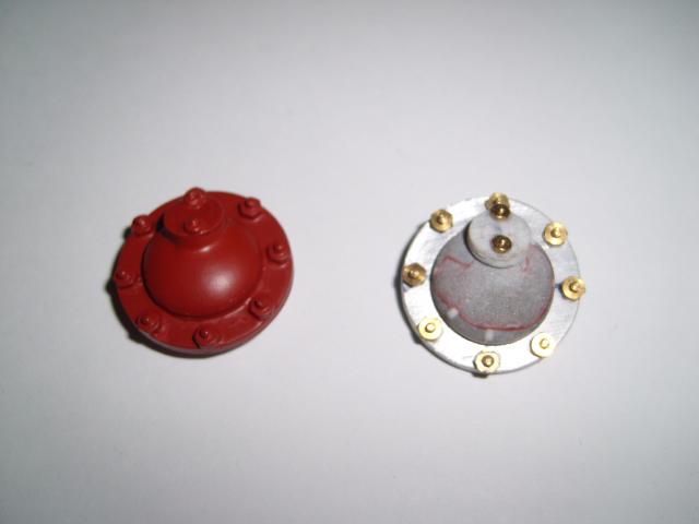

quelques pièces pour l'arrière:
trappes des galets tendeurs:

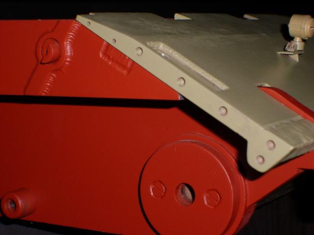

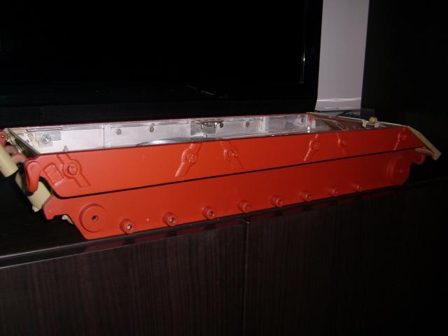

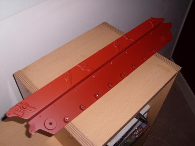

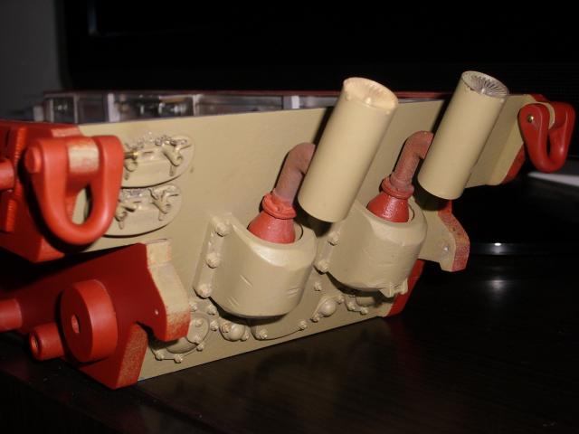

Merci !44 .La suite.Un côté de fait.Le rouge pourrait faire penser à l'antirouille,mais c'est un apprêt qui lui ressemble beaucoup,car il est plus sombre au jour:
une vue interne du chassis:

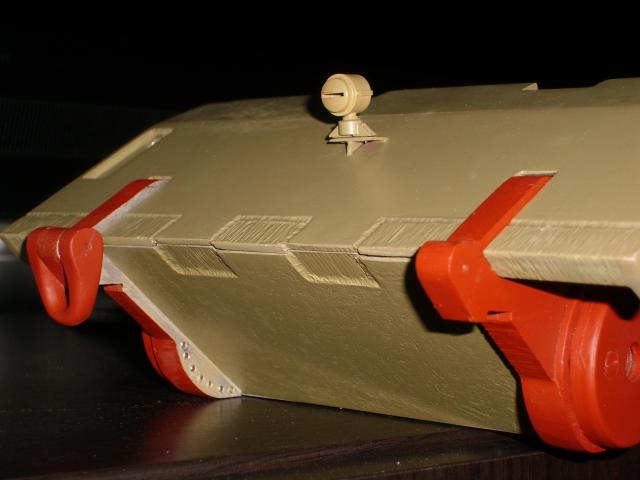

La caisse se poursuit:
Les "C-hook" seront refait car ils sont trop petits par rapport aux manilles

Superbe armee2 armee2 !!! Avec quoi tu découpes l'alu des côtés de châssis inférieur?
Messages: 2 579
MessagePosté le: Jeu 19 Juil 2012, 22:23    Sujet du message: E100 Répondre en citant

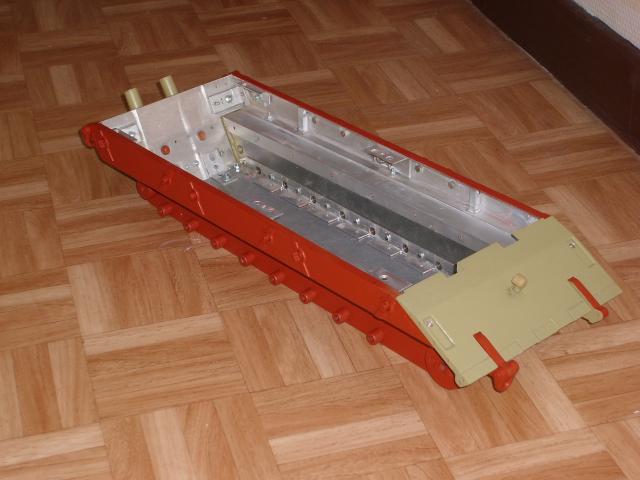

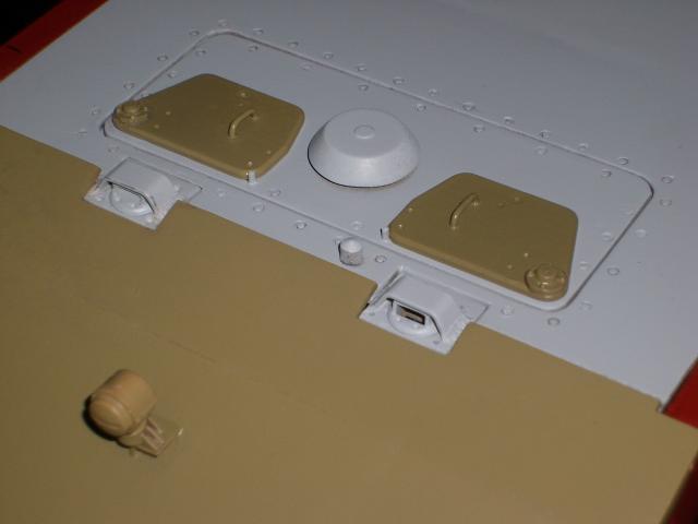

Merci à tous !43 Pour MIC,l'ai découpé à la scie sauteuse,avec une lame pour l'alu,scie à métaux,finition à la lime.Donc suite de la caisse:
Avec le toit de la tourelle du Tigre 29*

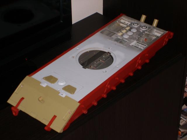

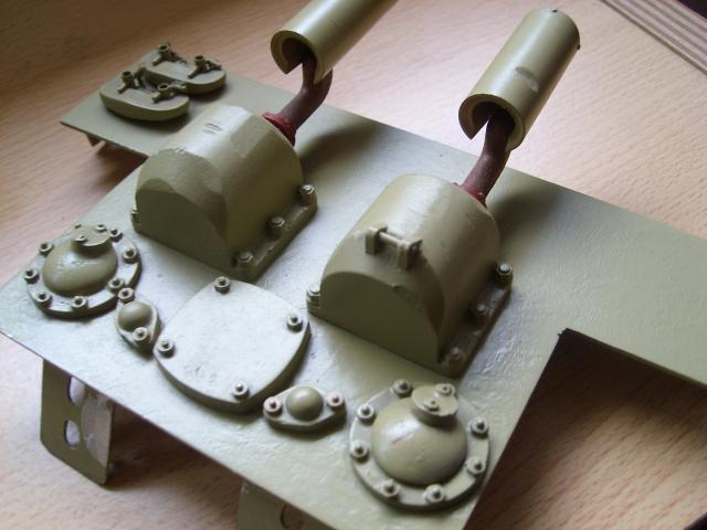

Merci à tous,ça fait plaisir!!Le dessus de la caisse,que je pense en parti terminer ce weekend:
