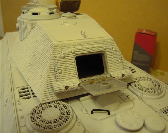

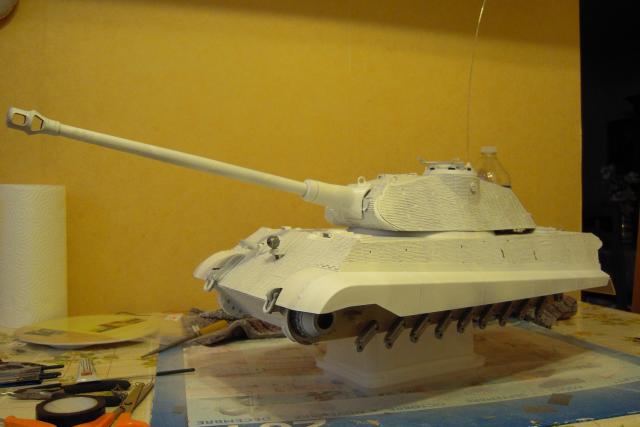

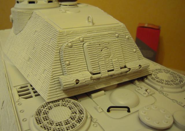

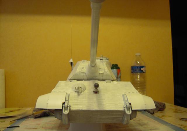

Voilà, je vous présente mon projet pour cette fin d'année 2012:
Un Tigre II Porsche sur chassis métal, Normandie 1944 et donc forcément recouvert de zimmerit (même si je ne suis pas fan) 30*
Ce Tigre correspond aux rares Tigres II envoyés en Normandie et appartenant à la ss pz abt 503, stationnée à Mailly le Camp (à 15 minutes de chez moi!)
Voici mon modèle:
Niveau modélisme, mon objectif est d'un faire un lourd et d'atteindre une fois terminé le seuil des 7-8 kg. en l'équipant d'un chassis 100% métal.
Ma base, le KT Porsche HL full plastoc et léger comme une plume: ça va donc modifier et charcuter sec armeea25

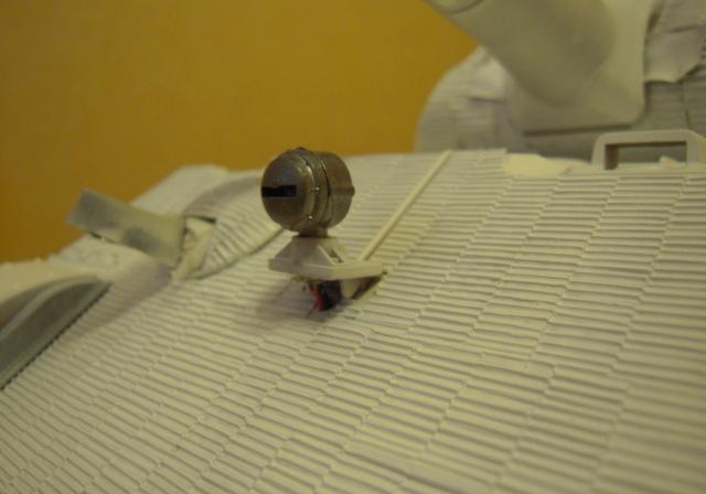

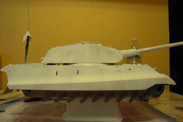

Voici la bete au début de son évolution :

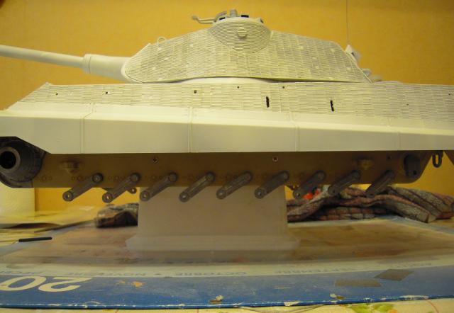

-Pose du chassis métal torro: la suspension est donc 100% métal.

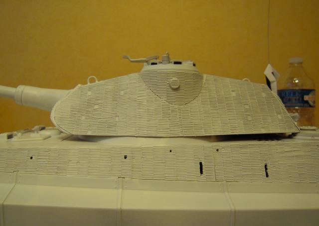

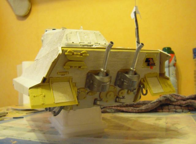

-Le char a été entièrement recouvert de zimmerit, j'ai utilisé pour cela le kit atak:

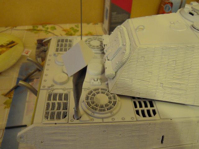

-Pose de grilles moteur: (manque les protection coté moteur différente de la version henschel)
-Léger effet fonderie sur le tourelleau et trappe chef de char:
-Phare bosch métal sur plage avant:
-Ouverture de la trappe arrière rendue fonctionnelle: (il me reste encore a détailler tout ça armeea26 )

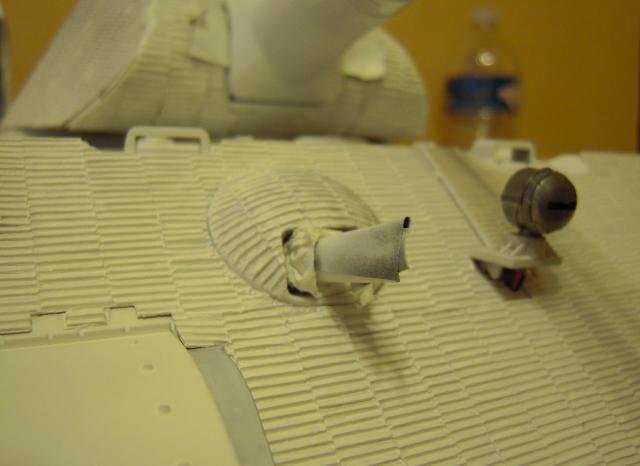

-Enfin, pose d'une MG métal (celle du henschel métal torro) mais elle masquée ! armeea25
Par contre, j'ai du faire sauter toute la partie bombée por placée le bloc mg zimmerité du kit atak (à cause de l'apret ça se voit moins)
La suite: pose d'une transmission 4:1 acier et tout le train de roues en métal (mais ce sera pour le mois prochain finances oblige!) 32*

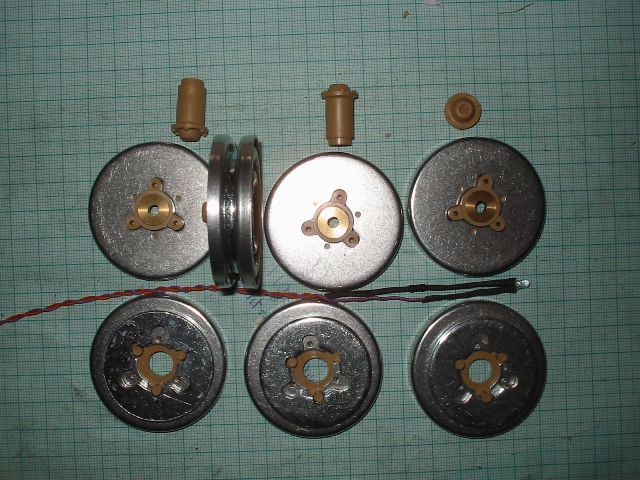

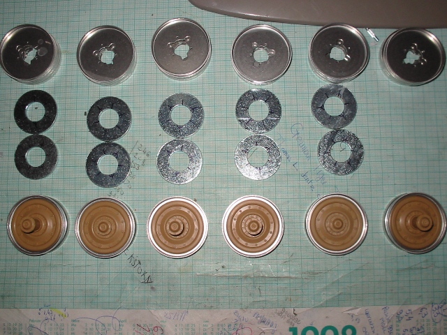

Pour alourdir le char il y a les roues cela représente 20g par roue et appuie sur les chenilles, photos effaçables.
MessagePosté le: Jeu 15 Nov 2012, 21:41    Sujet du message: Tigre II Porsche Normandie 1944 ss pz 503 Répondre en citant
Merci Tiger armee2
Pour les roues je prévois de l'équiper des roues métal proposées par notre partenaire commercial rc tank de.
Pour posséder déjà un Tigre II sur chassis métal, la qualité de ces pièces est très satisfaisante: après bien des sorties, les roues n'ont jamais bougées d'un poil.

Tu pourrais faire un petit tuto ou au moins un ch'tit compte rendu sur le kit zimmerit atak?
MessagePosté le: Ven 16 Nov 2012, 20:19    Sujet du message: Tigre II Porsche Normandie 1944 ss pz 503 Répondre en citant
Merci à vous armee2
Pour le kit atak, pour ceux qui ne sont pas fan de la zimmerit (comme moi), c'est l'idéal:
-prix: environ 40 euros, correct pour la qualité.
-la zimmerit est sur des feuilles, déjà prédécoupée (elle se détache facilement armee2 , sans même des ciseaux)
-on applique de la colle néoprène a prise longue sur la zimmerit et on colle sur le char, tout simplement.
Parfois il faut maintenir lorsque la surface n'est pas droite mais en 5-10 minutes ça tiens !43 : frenchement, l'un des meilleurs produits que j'ai utilisé en modélisme.
Ce kit existe aussi pour Tigre I, et d'autre blindés allemands.
Voici où je me suis fourni, livraison du produit sous 3 jours:
http://www.maquettecharpromo.fr/166-atak-model-1-16eme-
Si vous souhaitez zimmerité un char et si vous ne vous sentez pas de faire une zim "maison", c'est vraiment un bon compromis.

Ça fait un moment que je zyeute ce kit, mais j'hésitais car ce serait pour mettre sur un Porsche Tamiya. Hors il le donne que pour trumpeter (contrairement au henschel)?
J'avais peur qu'il ne puisse s'adapter correctement (et sans galère) sur le tamiya.
Messages: 2 549
MessagePosté le: Sam 17 Nov 2012, 15:21    Sujet du message: Tigre II Porsche Normandie 1944 ss pz 503 Répondre en citant
C´est Top comme d´Hab.
y va être trés beau, je le sent.
armee2
MessagePosté le: Sam 17 Nov 2012, 20:32    Sujet du message: Tigre II Porsche Normandie 1944 ss pz 503 Répondre en citant
Merci à vous pour les encouragements!
Tu peux y aller sans crainte totolitoto, ce kit n'est pas fait non plus pour le HL, mais on peut ajuster facilement en recoupant la zim au cutter a la taille voulue.
