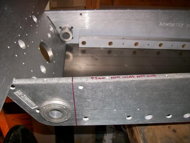

Voici mon projet pour l'année 2013:
Un Jagdtiger de la schwere Panzerjäger Abteilung 512, engagé en Allemagne face aux Américains en avril 1945
Je dispose d'un chassis complet en plastique de Tigre II, ainsi que d'une tourelle HS de tigre II.
Le chassis étant plastique, cela va me permettre de réaliser la découpe pour respecter les dimensions du Jagdtiger.
En casemate, Dom propose un kit Jagdtiger.
J'aurais besoins d'aide pour les dimensions, la poulie tendeuse est plus reculée sur le Jagtiger que sur le Tigre II, auriez-vous des plans, schémas ou chiffres pour que je puisse
rallonger le chassis du KT a la bonne dimension?

Chouette,une grosse bebête!!!!Attention à la casemate du JagdT en résine,je crois qu'il y a pas mal de taf pour qu'elle soit correcte.Je la ferai en carte plastique si j'étais toi....Pour le châssis au 1/1,il serait plus long de 410mm.Ci dessous,vu sur le net,la modif sur KIngTiger au 1/6.La personne a prévu de découpé à 95mm à partir de l'intérieur de la plaque arrière

on trouve souvent la valeur de 26cm d'allongement a l'echelle 1 entre la derniere roue de route et le barbotin... mais il me semble a voir lu quelque part  que le chassis etait aussi "un poil " rallongé entre barbotin et 1er galet de route..( a confirmer)

Sur le scratch de Jagd du site en Australie, la rallonge est de 21 mm niveau chassis et l'endroit de la découpe correspond à mon chassis, c'est le même (derrière les fixations arrières).
Son Jagdtiger a une bonne allure, je pense que je vais suivre ses cotes.

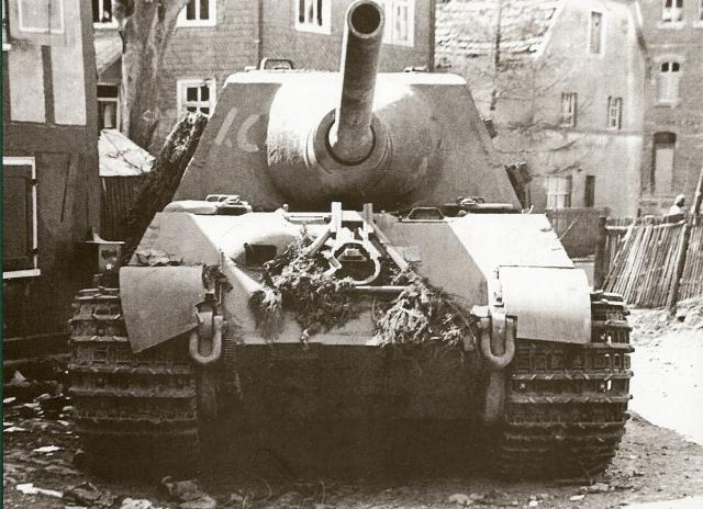

J'aurais besoin de plan pour confectionner la chaise de canon du Jagdtiger (un plan où je puisse reporter des cotes).
Donc si vous avez une belle vue avant de Jagdtiger en plan, je suis preneur (car il n'y a pas la chaise sur les plans précédents et j'en trouve pas sur le net)
