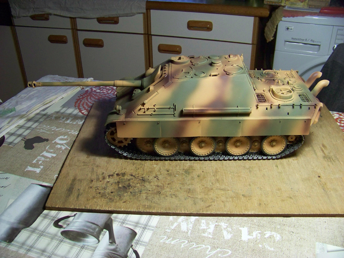

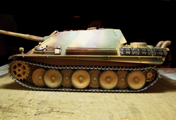

Bonsoir,

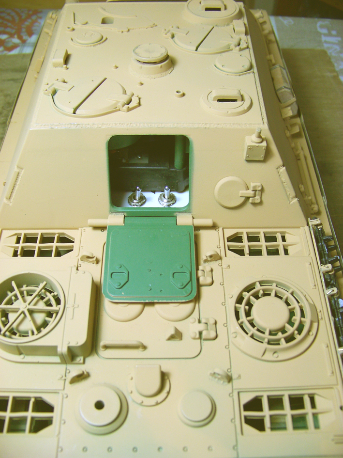

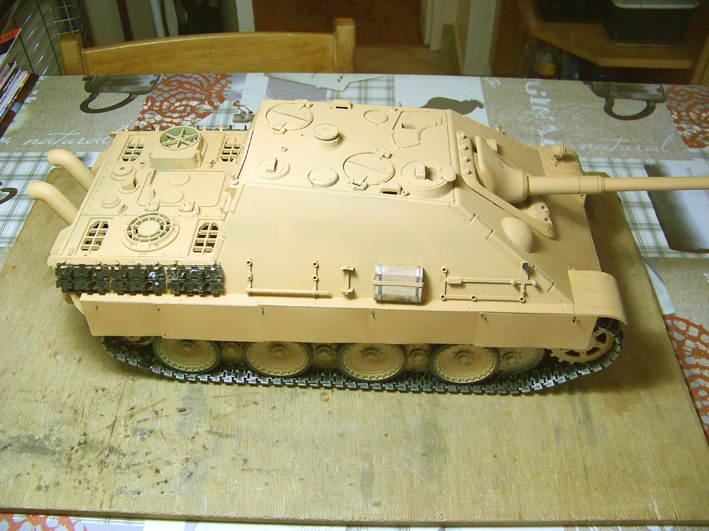

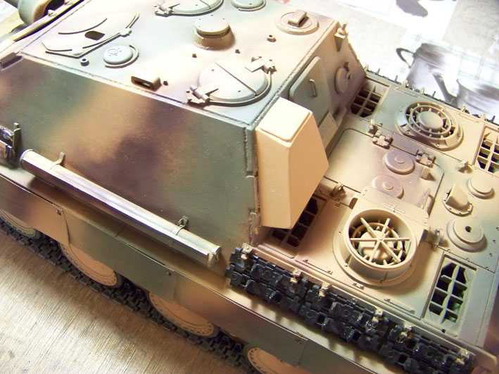

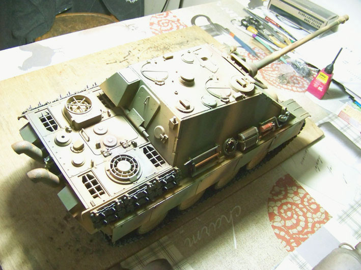

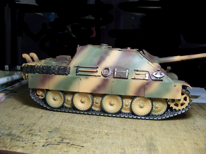

quelques photos des travaux en cours sur un Jagdpanther qui est mon second char :
Premiers essais de peinture à l'aérographe :
Ajout d'un caisson à l'arrière de la casemate :
J'ai aussi rajouté un peu de rouille sur les échappements et rayé le jupes ( à force de passer à travers les haies et les forets ).
Reste à redémonter les chenilles pour les barbouiller de boue ainsi que les flancs et le dessous du vehicule!
Salutations.

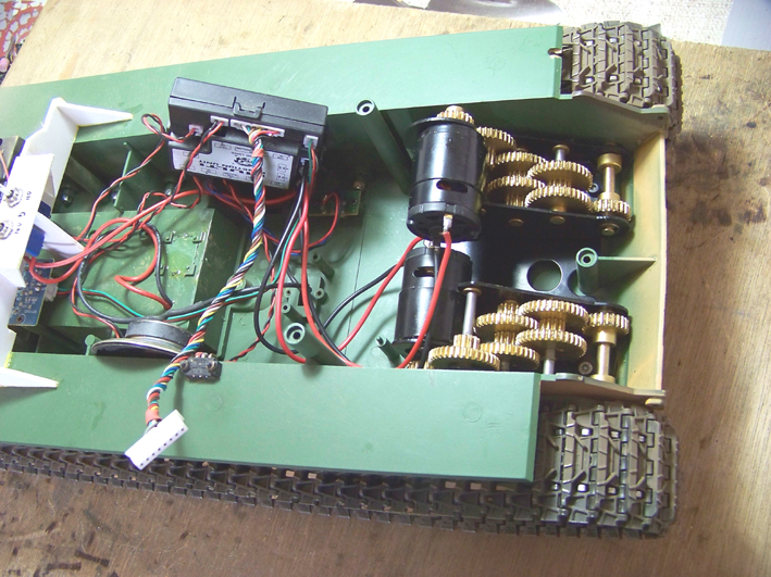

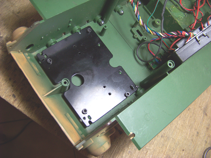

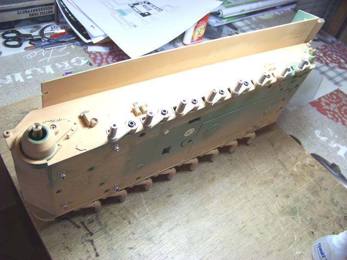

Bonjour,
je reprend le message que j'ai envoyé hier sur RC Panzer :

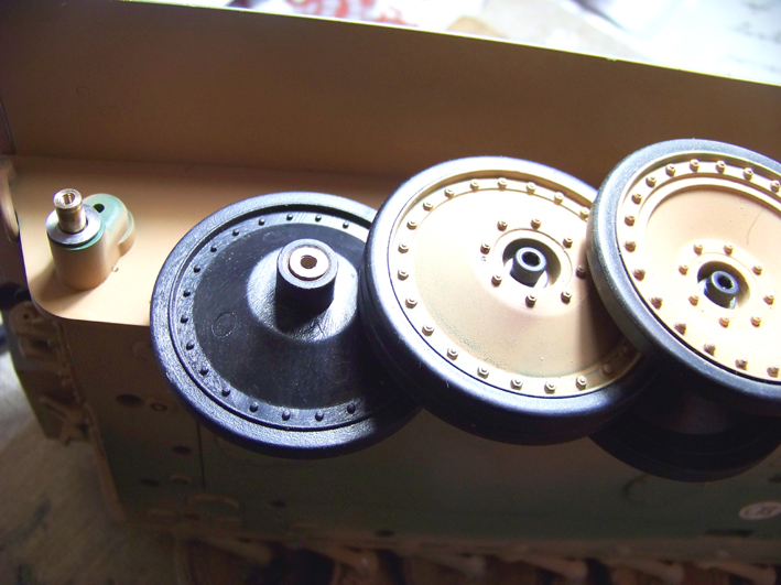

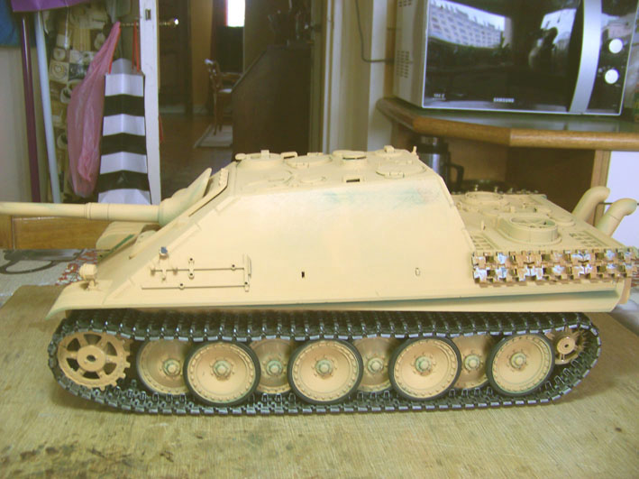

J'ai profité du démontage des chenilles pour
1 les peindre en léger marron,
2 monter les bras de suspension métal articulées sur des vis mécaniques BTR Dia. 3 + fourrures laiton Dia. 4x3x5,5 mm et écrous Nylstop
   et roues porteuses montées sur les bras de suspension avec des vis BTR Dia. 3 mm,
3 utiliser un arbre unique traversant pour les barbotins Dia. 5 taraudé à M 3 à chaque extrémité,
4 monter une motorisation Waltersons laiton, rapport 5/1.
Quelques photos :
Ces perfectionnements sont petit à petit en cours pour les autres chars : Panther et Tiger I.
Salutations.

SGT Tom Highway
MessagePosté le: Jeu 21 Mar 2013, 00:42    Sujet du message: Jagdpanther en cours de travaux de Boris Plotnikoff Répondre en citant
Superbe , la transmission est de toute beauté .

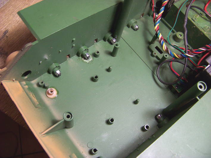

Bonjour,

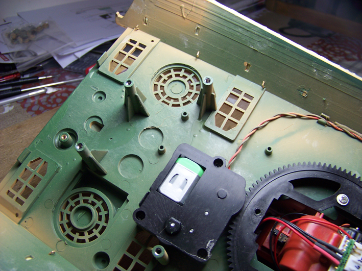

encore un petit détail mais qui a son importance : la fixation des 2 parties du char se fait par des vis BTR M 3 et non plus par des vis à plastique. Pour ce faire j'ai posé des filets rapportés dans la partie supérieure du char, photo :

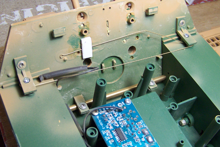

D'autre part je place les antennes à l'arrière et à l'intérieur du châssis du char, photo :
Ceci pour éviter d'avoir à débrancher le fil d'antenne lorsque l'on ouvre le char car celui-ci est fragile tant
au niveau de la soudure sur la carte récepteur que le connecteur au bout du fil.

très bonne idée l'antenne a l’intérieur armee2 armee2 la portée de réception est -elle modifier ??  38* 38*
Messages: 6 960
MessagePosté le: Jeu 21 Mar 2013, 10:22    Sujet du message: Jagdpanther en cours de travaux de Boris Plotnikoff Répondre en citant
pour la portée de reception, ce qui compte c'est que l'antenne aie une longueur qui corresponde  a une fraction de la longueur d'onde de l'emission.. (en general 1/4 de l'onde)
c'est pour ca qu'il fait eviter a tout prix de recouper une antenne de reception.
dans ce cas, la portée ne devrait pas trop varier. juste que en la pliant a 90° et en la faisant repartir vers l'avant, ca aurait eté " plus mieux" armeea5
c'est pour ca que les antenne souples doivent etre autant que possible deroulées et non pas laissées en rouleau.
maintenant , on est toujours pres (moins de 20m)  de nos modeles et c'est ce qui permet certaines "libertés" par rapport a ces regles..
essayez de faire ca dans une voiture, un bateau ou un aeromodele.... et  vous le ferez qu'une fois !! armeea7

J'ai conservé la longueur d'antenne identique à celle d'origine, elle ne fait qu'un zigzag !
