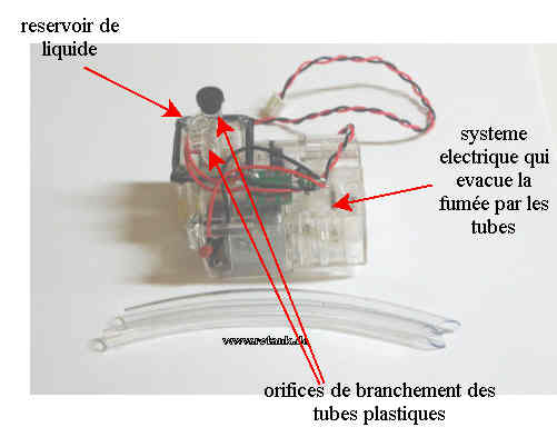

par-contre je n'arrive pas a produire de de la fumée  armeea4  je met le produit mais quand je le met en route ça recrache ce que j'ai mis  armeea13  je doit faire quelques choses de travers  armeea15

houla.. attention, il faut mettre quelques GOUTTES de produit seulement...-mais vraiment des gouttes !
en general, il y a deja du produit dans le systeme de fumée..
si tu dit que ca recrache du liquide , c'est qu'il y en a beaucoup trop..
ce systeme de fumée a toujours ete la "bete noire"  car tres sensible  au niveau fonctionnement : en fait, le liquide impregne un media (tissu, filasse) qui enrobe une resistance.
quand la resistance chauffe  (sous tension), elle vaporise le liquide et il y a production de fumée.
MAIs : si pas assez de liquide : la resistance surchauffe et crame (l'evaporation du liquide refroidit la resistance)
si il y a trop de liquide, la resistance n'arrive pas a vaporiser le liquide ( pas assez de montée en temperature)
Dans ton cas : evacue un max de liquide en mettant ton char "a l'envers", et apres passe une meche de coton (plusieurs fils torsadés ensembles) par les tubes en plastique pour le faire arriver au reservoir de liquide. attention en "enfoncant" la meche, ne pas forcer, la resistance etant fragile,  et positionne ton char de facon a ce que tu "evacue" le liquide par la meche (comme pour siphonner le reservoir de liquide fumée)
ca c'est sans demonter la caisse superieure du char.
 sinon, demonte la caisse, retire le module fumée et procede de la meme facon, sauf que la tu verras mieux ce qui se passe au niveau du module fumée
mais la plupart des personnes sur le forum abandonnent ce module car il est "penible" a faire fonctionner, et ensuite la fumée produite est  peu realiste par rapport a la realité..

aaa ok je me disait aussi  armeea10  merci de t'es super renseignement  armee2  bon a mon avis j'en ai vraiment trop mis alors  armeea15  merci beaucoup  !44

bon alors oula oui vraiment trop mis .... armeea15  je l'ai retourné et il y en a un paquet qui a coulé ... je crois que je vais être obliger de le démonter .... car je l'ai remis en route il a fait un peut de fumée et plus rien après ... donc je fonce sur les tutos démonter son char pour voir ça  armeea9

Frenchement le module fumée est peu réaliste et très fragile (je n'utilise pas cette fonction, toujours en off). Le bruit qu'il fait couvre le bruit de ton moteur.
C'est toi qui voit, tu peux toujours le remplacer (il coute une vingtaine d'euros) ou bien le virer (la place gagnée te permet de mettre un plus gros HP par exemple, d'autres composants electro)

Il faut effectivement très peu  de  liquide à fumée, sinon tu rencontres des problèmes. Lorsque je remet de l'huile à fumée, j'utilise une petite seringue afin de doser correctement le produit.

!44 merci effectivement je suis déçu du module fumée  armeea6   et comme tu dit kaysergui le bruit est  présent   armeea14  si il est hs je ne le remplacerais pas !!! si il fonctionne encore l'astuce a dédé est bonne je la prendrais en compte  armeea5
