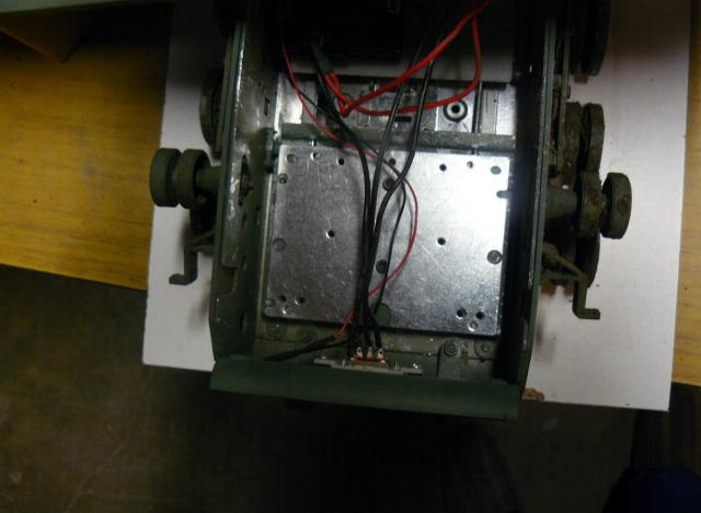

bonjour à tous,
Pour commencer je vais commencer par changer les transmissions.
Les vilaines tansmissions hl monté sur bagues et déja pleine de jeu

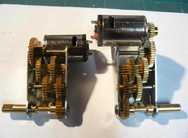

Je vais les remplacer par ces mattoro achetées sur ebay que j'avait depuis un bon moment en prévision de les monter sur mon tigre, ( le tigre a déja reçu des waltersons)

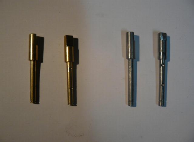

le soucis avec cette transmission ce sont les axes de barbotins en laiton qui sont légèrement trop cout et les plats trop important. Si cela venais à battre dans les barbotins, ces derniers avec leur alliage d'alu ne résisterai pas longtemps. je vais donc refaire les axes en acier.
A gauche les axes d'origines matorro en laiton, à droite les axes refait en acier

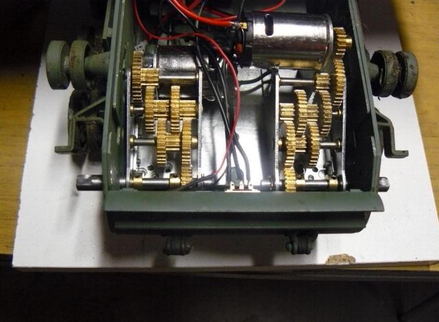

J'ai positionné  sur la platine d' origine la platine mato a cause de la difference de hauteur d'axes entre les hl et les mato  qui est de 1 mm en défaveur des mato. mais l'avantage est de pouvoir utiliser les trous d'origine de la platine mato
Les deux platines sont maintenue l'une à l'autre par les 2 vis au centre et egalement 4 vis de fixations des transmissions.

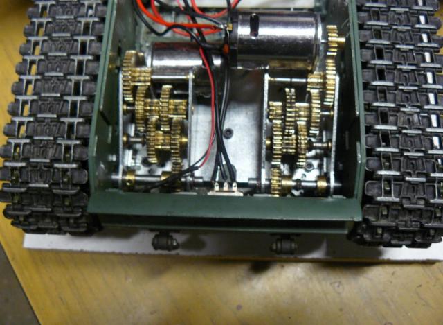

Les transmissions assemblées juste posées en place dans le char pour ce que cela donne.
La suite: les roulements de renfort de sorties ansi que d'autre pièces sont dans la commande rc tank que j'attend armeea6

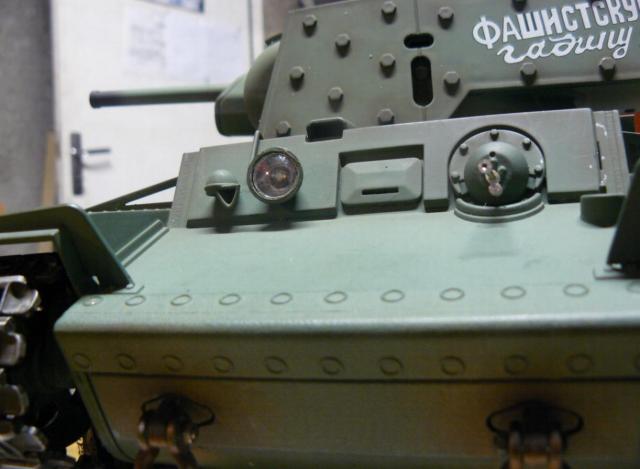

voici la suite, en attendant le colis, j'ai changé la led arrière par une rouge dont j'ai limé le bout pour la rendre plate, et est maintenant branchée en parallèle sur le phare avant.
Tu as raison Mic le phare est vraiment trop  moche armeea6    c'est décidé je lui fait sa fête.

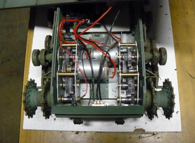

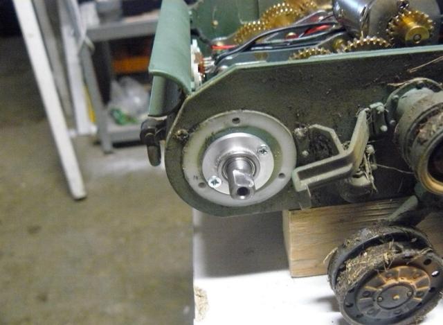

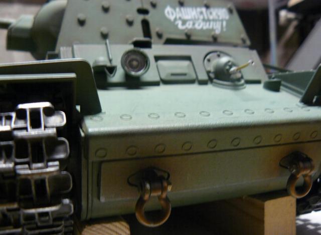

Bon la commande RCTanck est enfin arrivée !43 . Je peut enfin términer les transmissions. J'ai donc installé les roulements de renfort  sur les axes des barbotins, ensuite remoné les barbotins les chenilles et est pu procéder aux essais, qui se sont très bien déroulés, le char est beaucoup plus lent mais tellement plus souple et coupleux dans ses mouvements presque rien ne l'arrete, il est presque capable de grimper aux arbres armeea7 .
Pour le phare, j'ai creusé l'interieur et peint couleur alu pou representer la partie chromée et raccourci la led de manière a ce quelle rentre dans le pahre et immite l'ampoule. de pus j'ai refait l'arrondi de la led et mis une goutte de vernis pour refaire la transparence. J'ai egalement changé la MG de caisse.

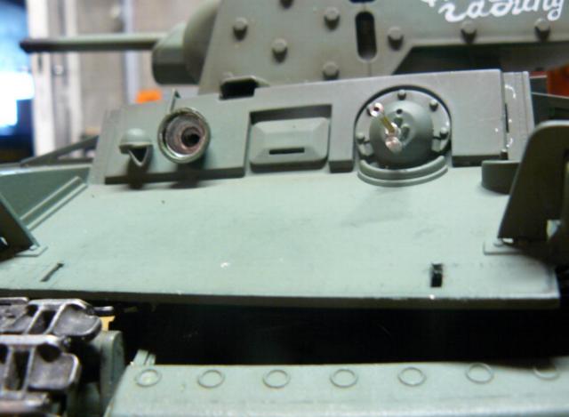

Voila les photos
montages des roulements de renfort de sortie d'axes de barbotins
remontage des barbotins et des chenilles avec les nouvelles transmissions
évidement du phare, peinture couleur alu de l'intérieur afin d'imiter le fond chromé et changement de la mitrailleuse de caisse
remontage de la led retaillée
essai pour faire l'optique du phare à laide de plastique souple thermoformé à l'aide d-une bille d'un décapeur thermique et d'un emporte pièce. je crois que normalement l'optique est strillé à l'intérieur mais la pas trouvé d'idée pour y parvenir et que cela donne bien
