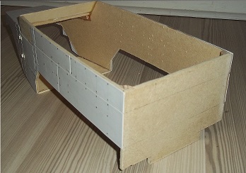

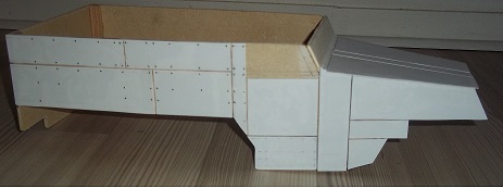

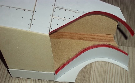

Voila un moment que je souhaite un half track us donc à partir de photo et plusieurs vue  donc je me suis lancé et je voulais partager la construction avec vous.
Voila les différentes étapes:
1° réalisation des cotés en médium
2° assemblage des premières pièces
3° recouvrement de l'ensemble de plasticard de 0.5 mm
4° imitation des rivets avec des pointes à tete bombées
voila quelque photos

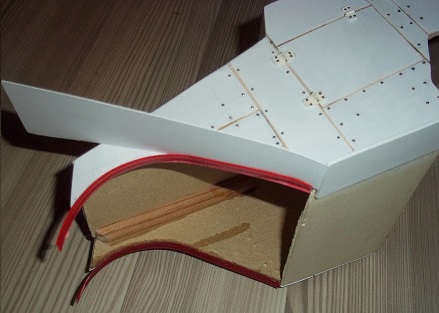

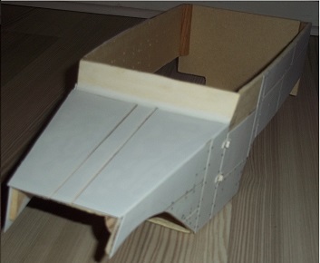

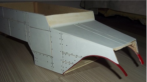

Réalisation des passage de roues et des gardes de boue
Messages: 3 751
MessagePosté le: Ven 13 Sep 2013, 11:59    Sujet du message: Half track 1/16 rc Répondre en citant
C'est propre, bravo armee2 armee2 ! Pour insérer les photos, copie/colle le deuxième lien de préférence, ainsi les photos apparaitront en plus grand 30* ...
Qu'as-tu prévu pour le train de roulement?

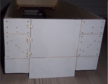

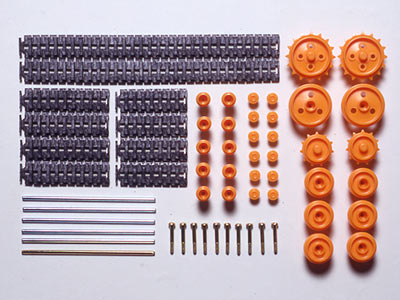

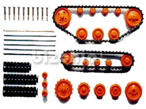

Sinon pour le train arrière je suis en train d'étudier un module de robotique tamiya que je modifierais
voila les photos du module et des exemple de réalisation possible
