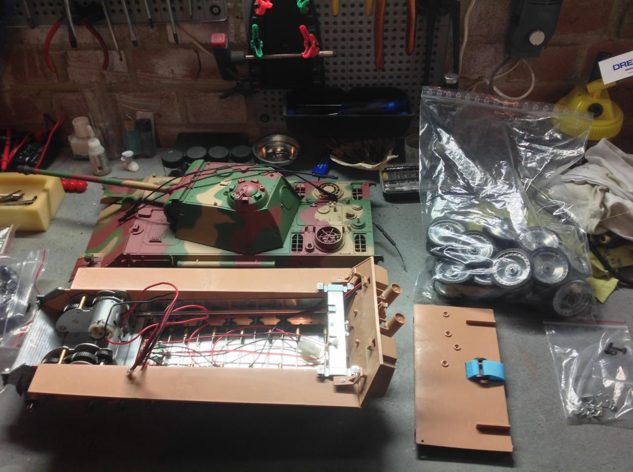

salut !!!!

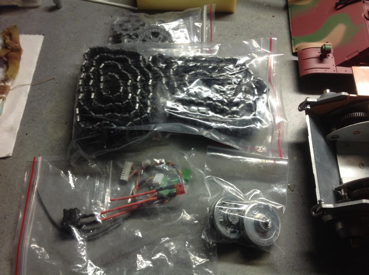

mon new tank en pièces détachées reçu de chez Dominique (Rc-tank ) que je félicite encore pour son sérieux et sa réactivité !!!! armee2 armee2 armee2
nouveau chassis métal ,chenille métal , roue de traction , galet et de roulement métal , transmission 4.1 et chassis supérieur avec recul !!! 30*
électronique ,ça seras elmod ( pro par la suite ) du tigre royal pour les réglages ! 30*
maintenant, reste a savoir quel modèle et camo pour un G !!
voila, vous savez tout . !43

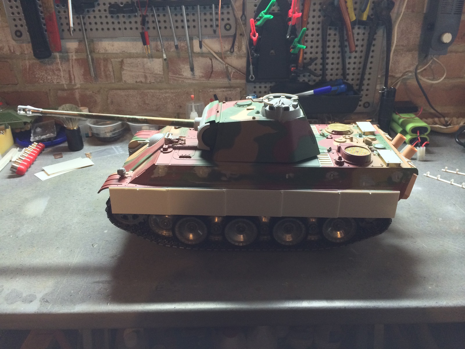

MessagePosté le: Mar 25 Fév 2014, 21:50    Sujet du message: My panther G Répondre en citant

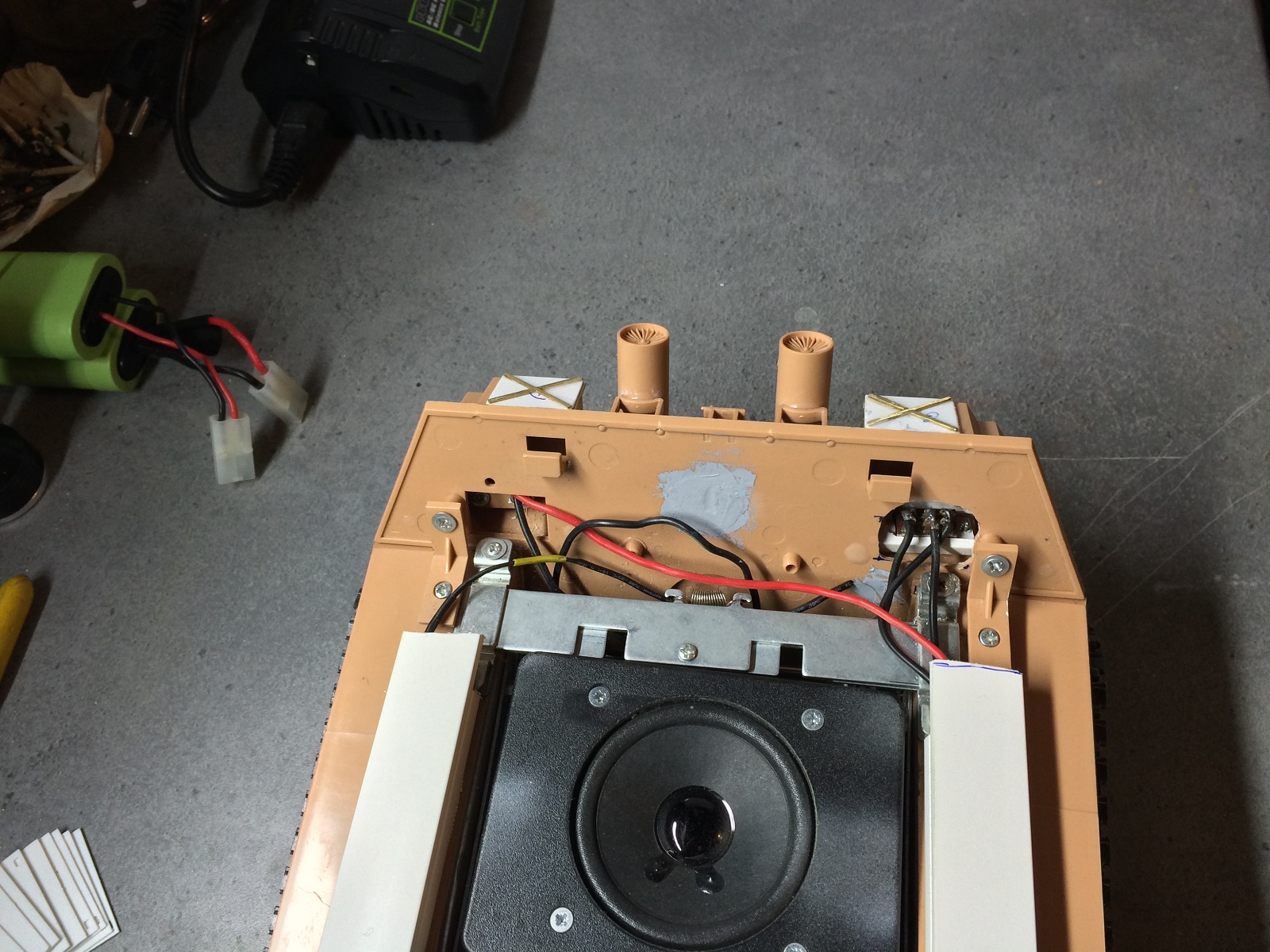

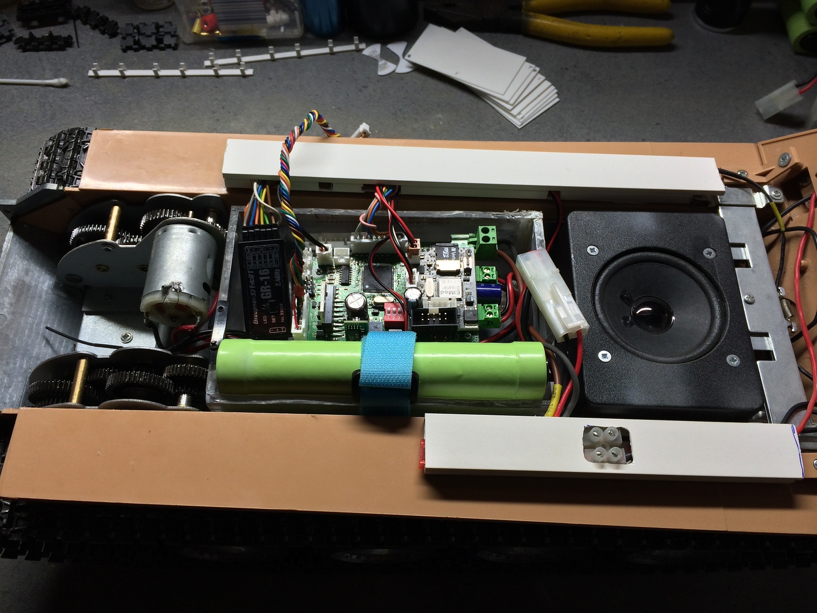

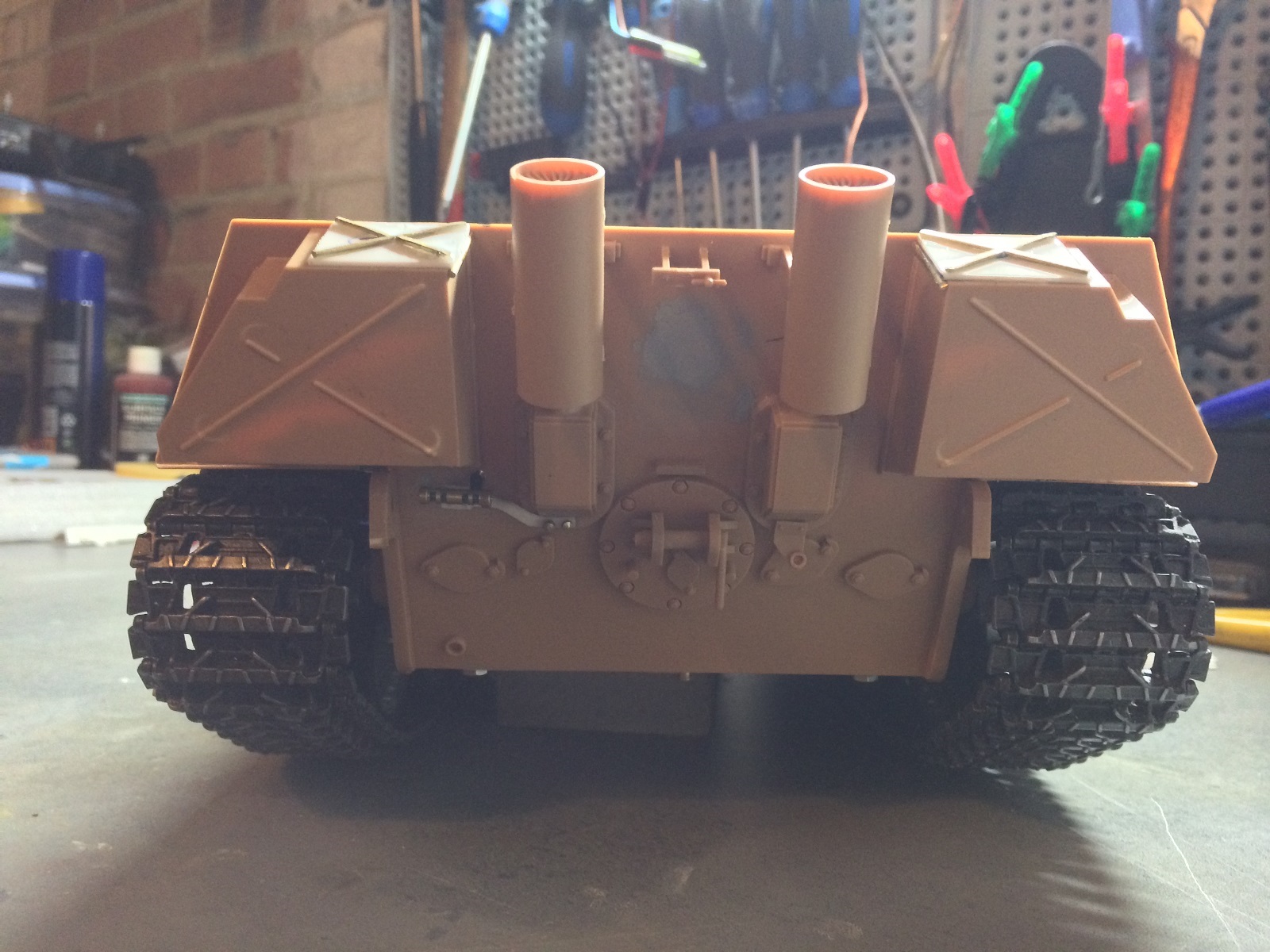

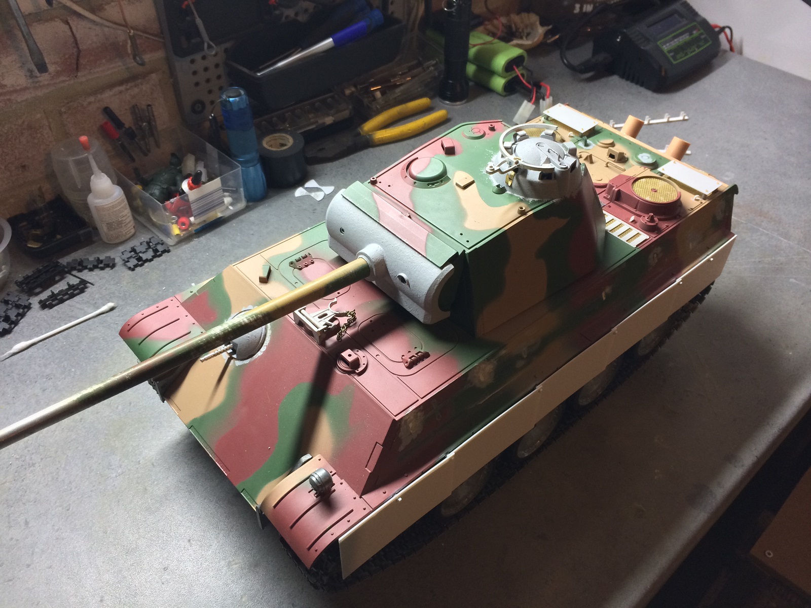

bon j'ai un peu bricolé dessus ( le garage n'est pas chauffé alors c'est petit a petit ) , c'est loin d'atteindre le niveau des membres du forum (comment ça j'ai 2 mains gauches armeea7 ) ,mais il commence a me plaire , et au niveau roulage........... nickel
arrangement intérieur (j'ai horreur des fils qui se baladent) ,platine elmod pro avec sound-blaster 4 et pour le son visaton Xl avec le vcu de chez elmod !
déplacement de l'interrupteur dans le coffre arrière ,feu arrière et plaque plexi pour avec silicone intérieur pour l'étanchéité
quelques détails sur le chassis supérieur plus les shurzens posé
la suite plus tard . armee2

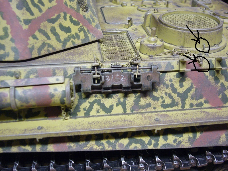

par contre petite question pour bernard : je trouve le tiens splendide, et je me permet de regarder vraiment tous les détails
les genres de support sur la tourelle servaient a quoi ?
et ces espèces de clous ou sont accroché les chaines pour les patins de rechange, tu l'ai trouve ou ?

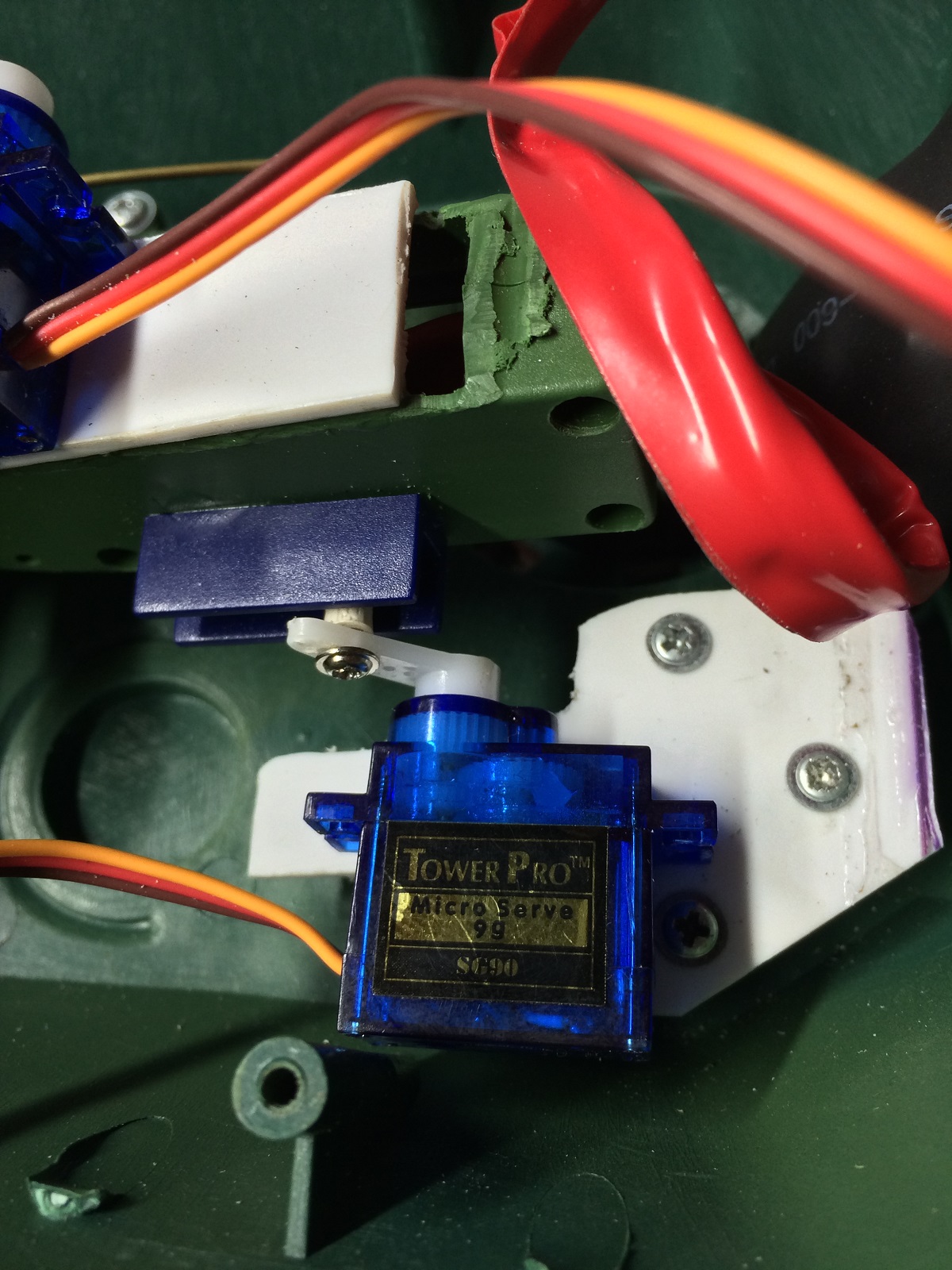

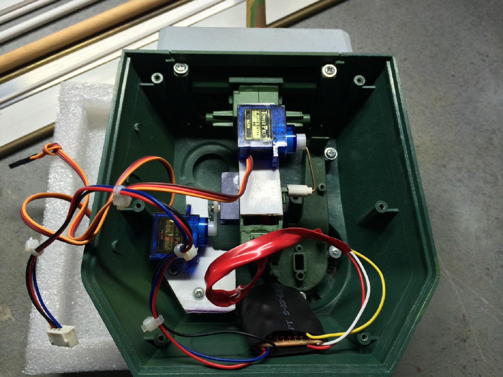

MessagePosté le: Mer 26 Fév 2014, 11:17    Sujet du message: My panther G Répondre en citant

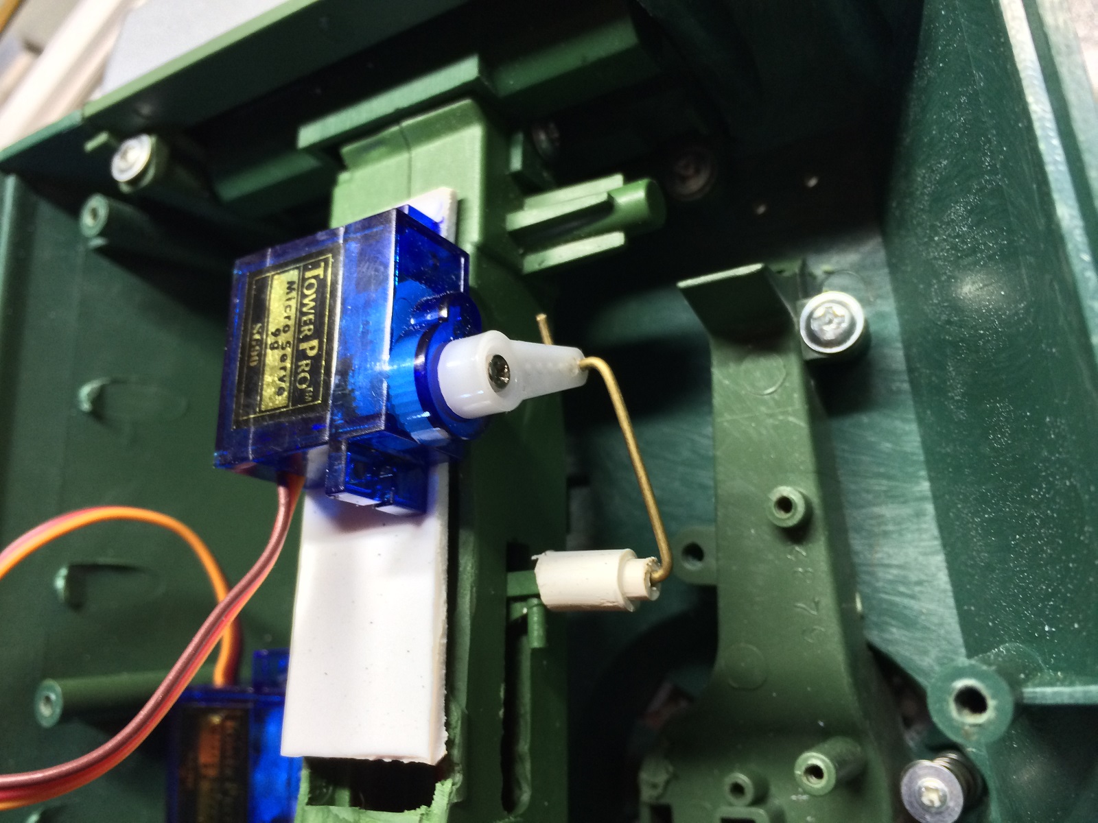

petit détail des servos recul et élévation :
Messages: 3 758
MessagePosté le: Mer 26 Fév 2014, 11:22    Sujet du message: My panther G Répondre en citant
La fonctionnalité est au top armee2 !! Et bravo pour le rangement des fils, pas comme le mien armeea15 ...
