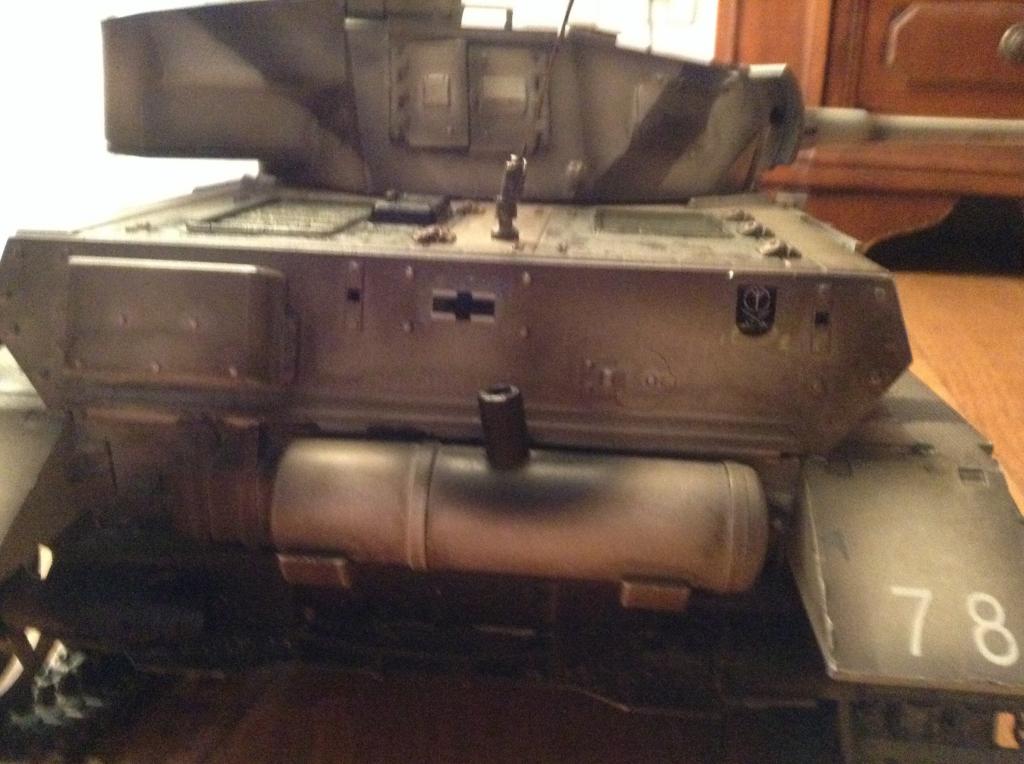

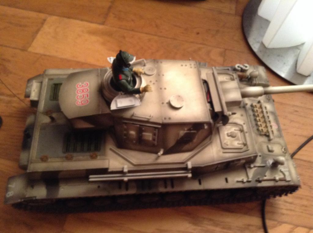

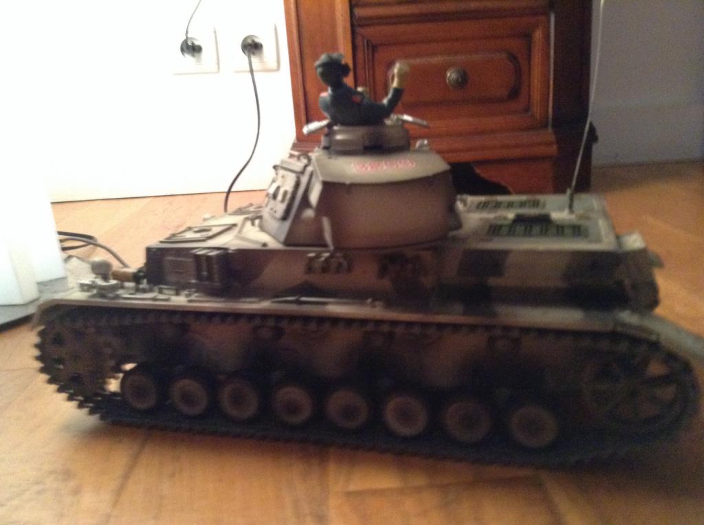

Voila mon panzer IV que j ai commencer a peindre si vous avez des conseils sur des truc a améliorer allez y !

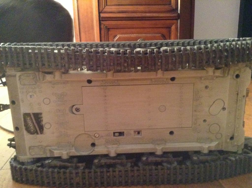

Voila on rentre la batterie par le bas ce qui est assez embêtant
Je l ai commander a RC système a 220 € il n'y avait que les chenille qui était en metale une une télécommande de mer***

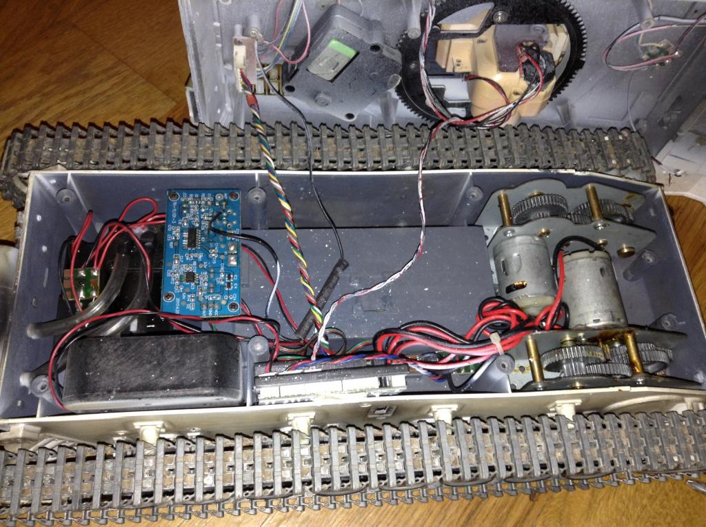

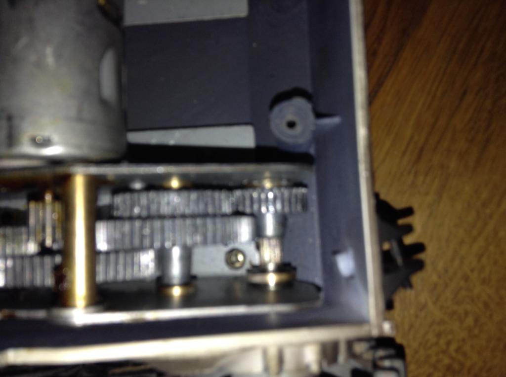

MessagePosté le: Mer 27 Nov 2013, 18:35    Sujet du message: Mon piti char Répondre en citant

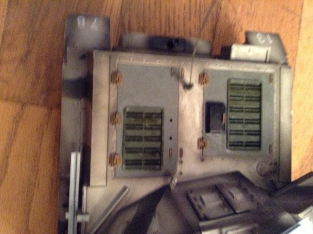

Voila l intérieur :
Et la le petit engrenage près du devant  du char qui ne touche presque pas l autre engrenage qui est a côté de lui

MessagePosté le: Jeu 28 Nov 2013, 00:55    Sujet du message: Mon piti char Répondre en citant
Si tu viens juste de l'acheter, ce n'est pas normal, il faut voir avec le vendeur, si tu l'a depuis longtemps, il faut changer le block, y en a ici : http://www.rctank.de/Transmission-en-ACIER-Panzer-IV
En plus c'est un nouveau modèle avec les pignons en acier (pas en zamak comme sur le tiens)
Pour changer la fréquence, tu peux changer les quartz si tu désire rester en 27 Mhz, sinon il va falloir acheter une autre radiocommande et le récepteur 2,4Ghz, pour remplacer la platine de réception actuelle ici : http://www.rctank.de/24GHzPlatine-de-rASception-pour-la-rx-18-de-HL

Cela vient certainement d'un jeu dans le support de l'axe du barbotin. Si il n'y a pas moyen de récupérer ce jeu, je crains que le changement de bloc soit inévitable....
Messages: 6 774
MessagePosté le: Jeu 28 Nov 2013, 20:32    Sujet du message: Mon piti char Répondre en citant
en regardant tes photos il semble que le palier qui porte l'axe de barbotin soit en partie sorti de son logement. si c'est le cas, l'axe s'est mis legerement en travers et les pignons se sont "bouffés"
regarde tes 2 blocs et compare les montages
meme chose, regarde si du coté ou ca marche mal, si tu as de la limaille / des petits debris de metal..... changement de bloc moteur en vue... armeea20
ce n'est pas difficile rassures toi.
