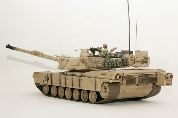

Bonjour à tous,
Je vous propose un projet de M1A2 Abrams au 1/16 Full option. Je m'explique
Je part de cette base :
Je vais lui greffer un train de roues, galets tendeurs, barbotins et
chenilles métal du léopard 2 et par la suite un châssis alu ainsi
qu'une boite de vitesse survitaminée.
Il auras le droit à son Elmod par la suite.
Je vais également l'équipé d'un gyroscope pour la stabilisation canon.
Il seras étudier pour un tiré un maximum de sa puissance mais aussi pour pouvoir être utilisé en terrain hostile !
La suite jeudi !  !43
