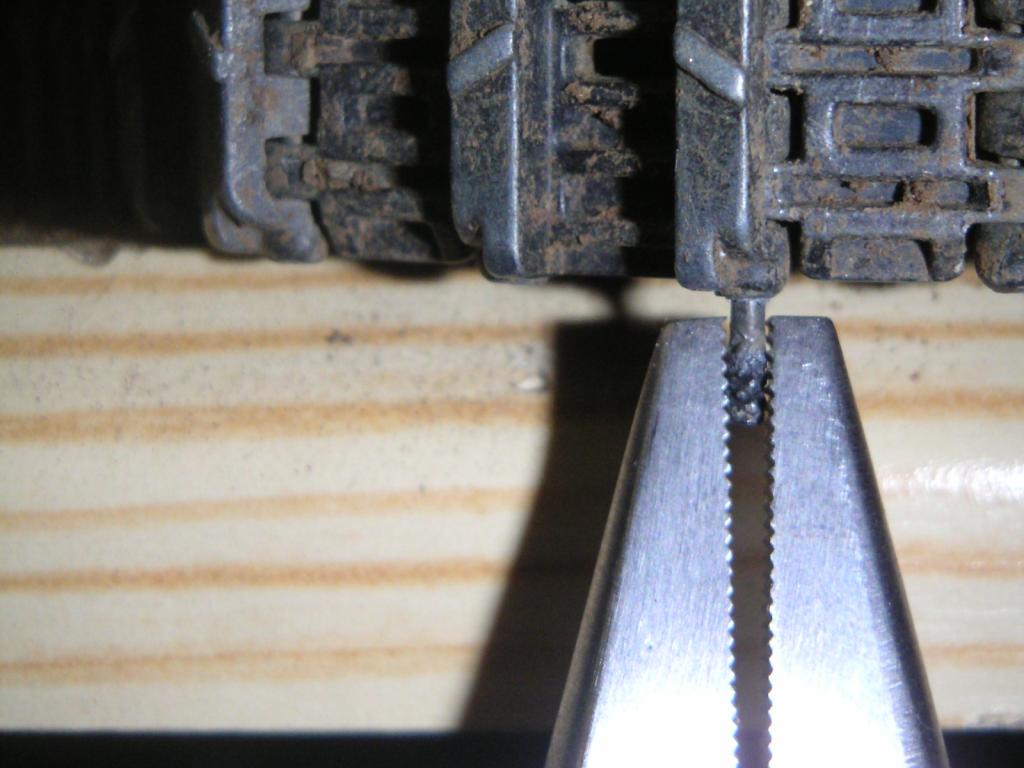

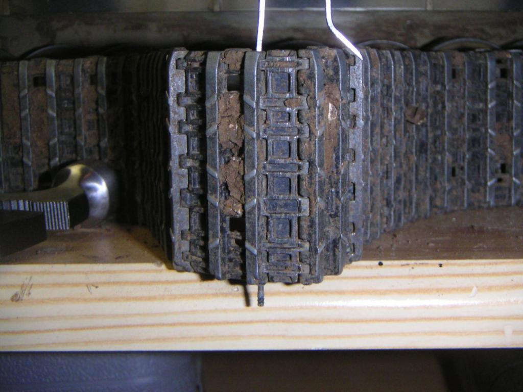

ci-joint ma méthode pour démonter les chenilles de mon konistiger, j'espere que cela pourra servir

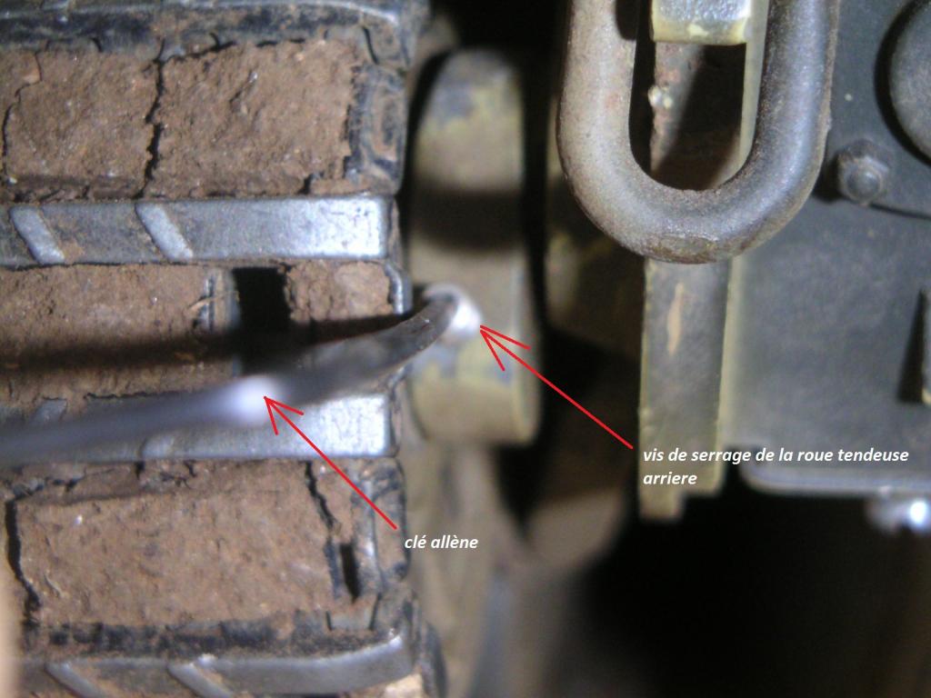

desserer la vis de serrage de la roue tendeuse à l'aide d'une clé allène

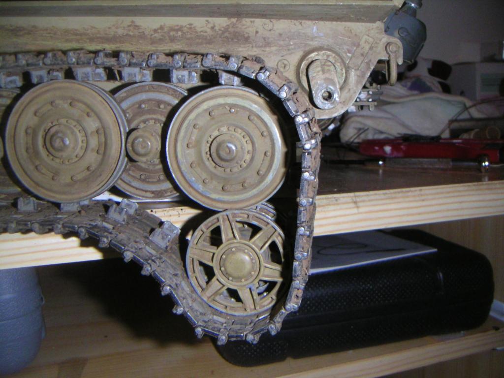

enlever la roue tendeuse de son logement

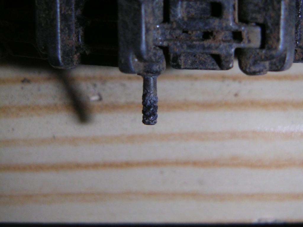

poser la chenille coté extérieur verticalement afin d'avoir accès aux axes. avec un marteau et un objet pointu, tapoter doucement sur l'axe afin de le faire sortir de  son logement . l'axe s'enleve de L'INTERIEUR VERS L'EXTERIEUR
à l'aide d'une pince, retirer l'axe
