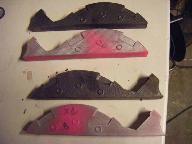

30* Salut à tous,le temps m'étant très compté cette année,je ne peux pas etre souvent là,mais je vous postes quelques photos du projet...
Certaines de ces pièces en plastique et en 3 dimensions vont servir  pour la fonte des modèles en acier,d'autres serviront de gabarit pour l'usinage.
On a fait quelques pièces pour tester,mais ça ne marche pas à tout les coups car l'acier fondu est moins fluide que l'aluminium,en tout cas,le premier maillon en acier est sorti(enfin!),le résultat est sympa,mais ce n'est qu'un prototype est n'est pas à la bonne dimension du fait de la rétreinte de l'acier,il faudra donc faire des modèles un peu plus volumineux pour rattraper le phénomène! armeea16
Et voilà le 1er maillon tant attendu! 29*
Je trouves l'aspect brut de fonderie très sympa,un peu comme à l'époque! armeea25
Pour le poids,par rapport à l'alu,il n'y a vraiment pas photos!!!
Ce maillon qui est plus petit que le modèle définitif pèse dèjà 720 grammes...

tu moules en sable avec ton modele en imprimé 3d ?
pas trop de pbs d'inclusion ?

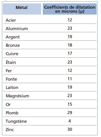

tu dois avoir, mais au cas ou ... dilatation par degré/metre lineaire (donc en fonction de l'ecart T° ambiante et T° de coulée)
la farce c'est que le moule se dilate aussi !! armeea22 armeea22 armeea22 armeea22
@David :
Acier et fonte, meme combat.. le pb c'est de ne pas incorporer trop de carbone..
"fer : moins de 0,008 % de carbone en masse (limite de solubilité du carbone dans le fer α à température ambiante) ;
acier : entre 0,008 et 2,11 % de carbone ;
fonte : teneur supérieure à 2,11 %."
https://fr.wikiversity.org/wiki/M%C3%A9tallurgie_g%C3%A9n%C3%A9rale/Les_aciers_I_-_th%C3%A9orie
attention, l'acier peut etre cassant, car là on parle de piece coulées (structure du materiau en grains)
ce n'est que lorsque l'acier est laminé (structure en "fils") qu'il devient flexible et resistant (on "ecrase" les grains pour les etirer)
a la coulée (a moins de monter tres tres haut en Temperature) l'acier est moins fluide que l'alu d'ou des pbs de remplissages comme tu l'a vu..
peut etre essayer de remonter ton puits de coulée pour ajouter de la masse pour "forcer" le remplissage, ou alors "tirer" par aspiration dans ton moule..??

Merci pour tout vos conseils judicieux !43 ,ils me serviront certainement,à n'en point douter!!
Effectivement c'est du moulage au sable avec des modèles 3d dont les cotations ont été majorées de 2 % environ pour compenser la rétreinte de l'acier,pour le coulage,je laisses faire des pros car au vu de la température de fusion de l'acier,il faut du matériel et des règles de sécurités hors normes qui ne sont pas à la portée de l'amateur en culotte courte que je suis armeea25 armeea25 !
Par contre,le prix de revient c'est quasi du délire armeea15 armeea16 ,meme en ayant bien négocié la chose au vu de la quantité de maillons,et encore,ce n'est pas la technique la plus chère,du coup je ferai plusieurs série,ça me permettra de mieux étaler le budget... 31* 31*
