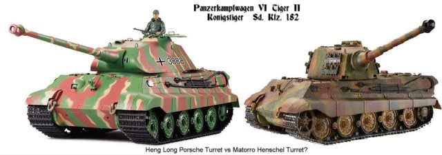

alors le kit que tu as acheté est un tres vieux kit pour le tigre royal matoro qui n'avait rien a voir avec le Hen long, et qui plus est, etait soit disant compatible entre le matoro et le tamiya (a l'epoque HL ne pensait meme pas sortir le KT, y avait pas encore de chassis metal, ça date de 2008/2009 ce kit, quand matorro a sorti son koti (aux côtes du tam, demande a grimm on les a comparé) et son sturmtiger. en passant matoro et torro etaient a l'epoque completement differents et distincts.
donc si il est adapté au modele Matoro pas etonnant qu'il ne s'adapte pas sur le HL..... et sur les HL y a un autre truc, en general y a des axes specifiques au barbotins metal, generalement plus court que les barbotin plastique.
Le magasin ou tu l'a acheté etant tres generaliste, comme tout bon magasin de modelisme, le SAV ça les emmerde, eux prefere fourguer la cam sans rien y connaitre, sans conseil et avec le SAV minimum.... la specificité de ton kit il n'aurait jamais pu te l'expliquer.
Seule les boutique de Char RC pur et dur sont a meme de proposer et conseiller.
Messages: 9 921
MessagePosté le: Jeu 20 Fév 2014, 23:11    Sujet du message: King Tiger Porsche Répondre en citant
la tu vois bien la difference d'age et de modele entre les deux marques (blindage avant inferieur, ça saute aux yeux) armee2
Messages: 9 921
MessagePosté le: Jeu 20 Fév 2014, 23:14    Sujet du message: King Tiger Porsche Répondre en citant
et ici la difference entre le kit pour le HL, et celui de matoro
matoro , celui que tu as acheté par erreur, faute de conseils et d'infos adequates:
et hl :
