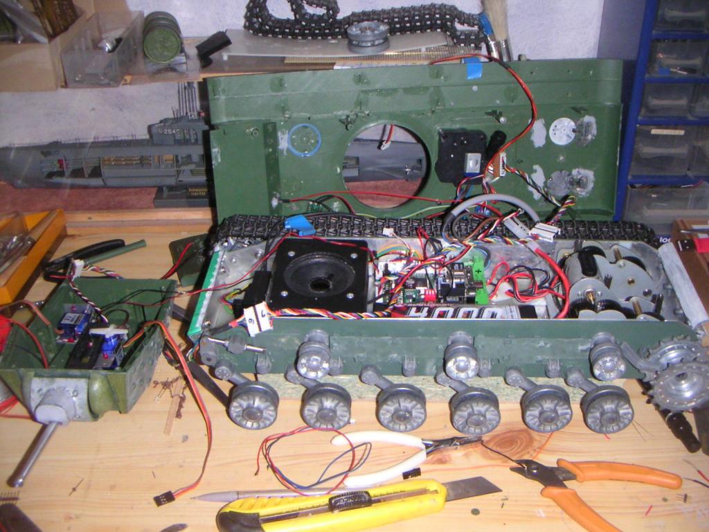

Déjà une vue générale du Bazard en chantier depuis plusieurs mois, à blanc et fils volants  tout fonctionne, le set son du KV est à peaufiner, très peu de retouche,  pour le moment j’en suis très satisfait

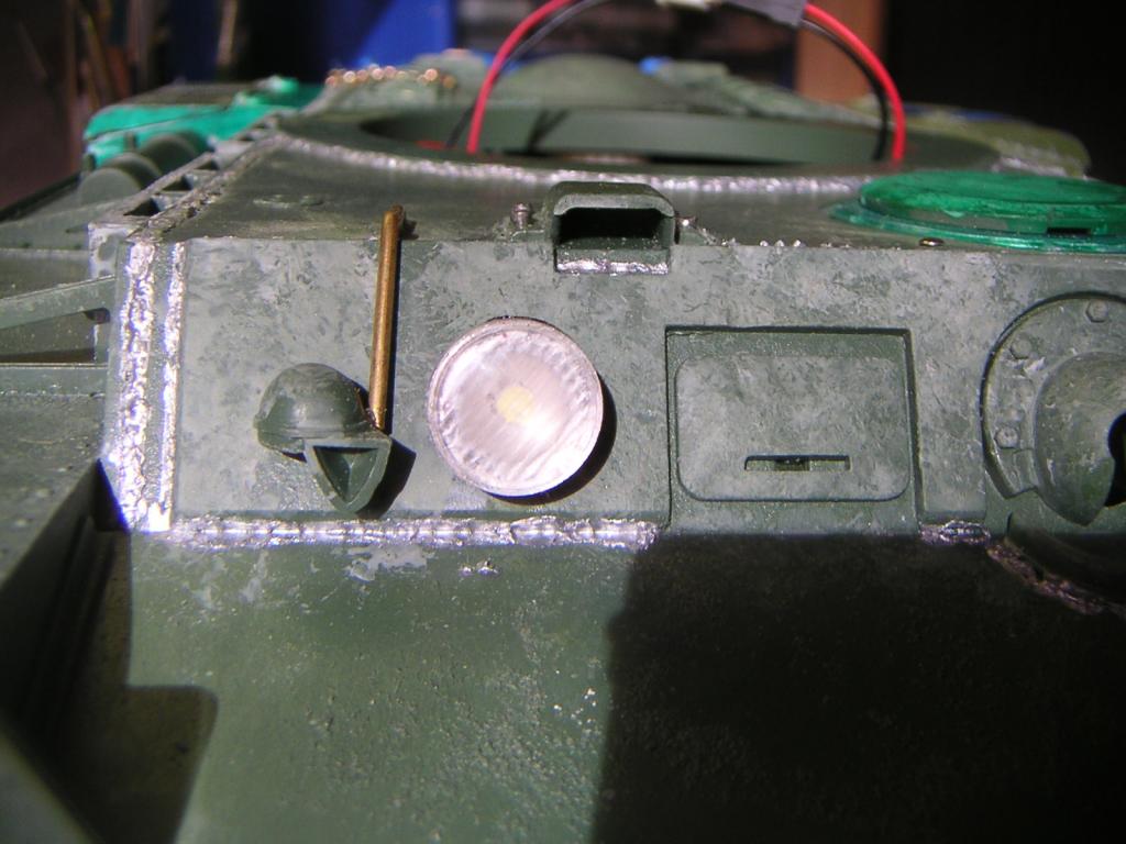

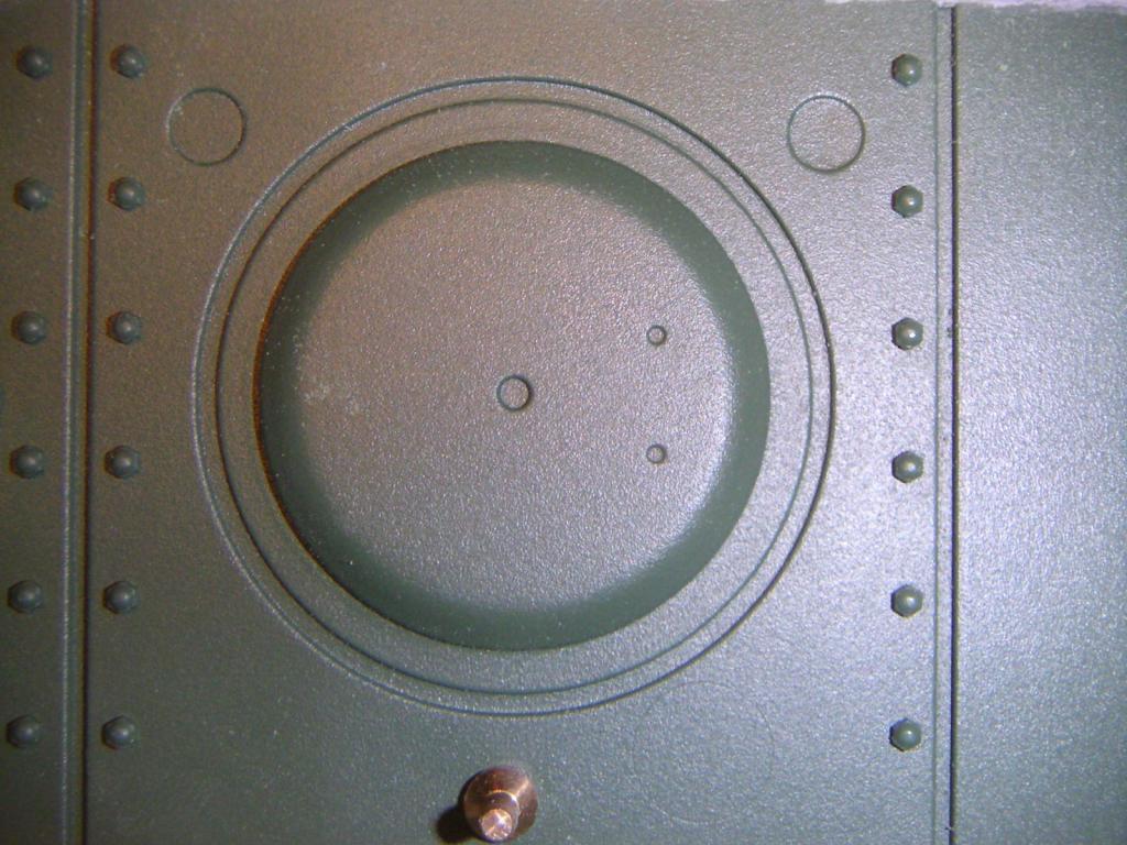

Les imitations soudures, apres avoir presque tout essayer, et raté, j’ai pris la méthode GUNNER , le cerne relief. Un peu déconcertant au début mais je pense avoir trouver mon produit .
Visuellement je suis loin derriere les réalisations que l’on peut voir sur le forum , J’ai du louper certaines zones, mais je vous fait confiance pour me le dire, les différentes imperfections seront supprimées au fur et à mesure, après peinture,  on verra le résultat.

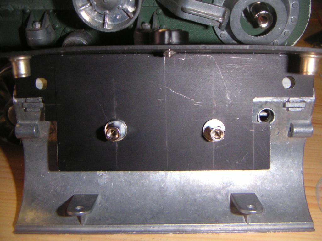

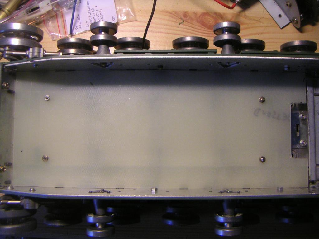

D’abord une plaque de fond pour y installer correctement les éléments

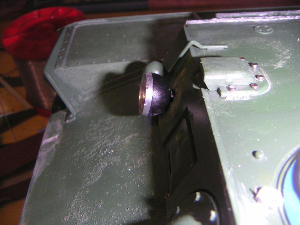

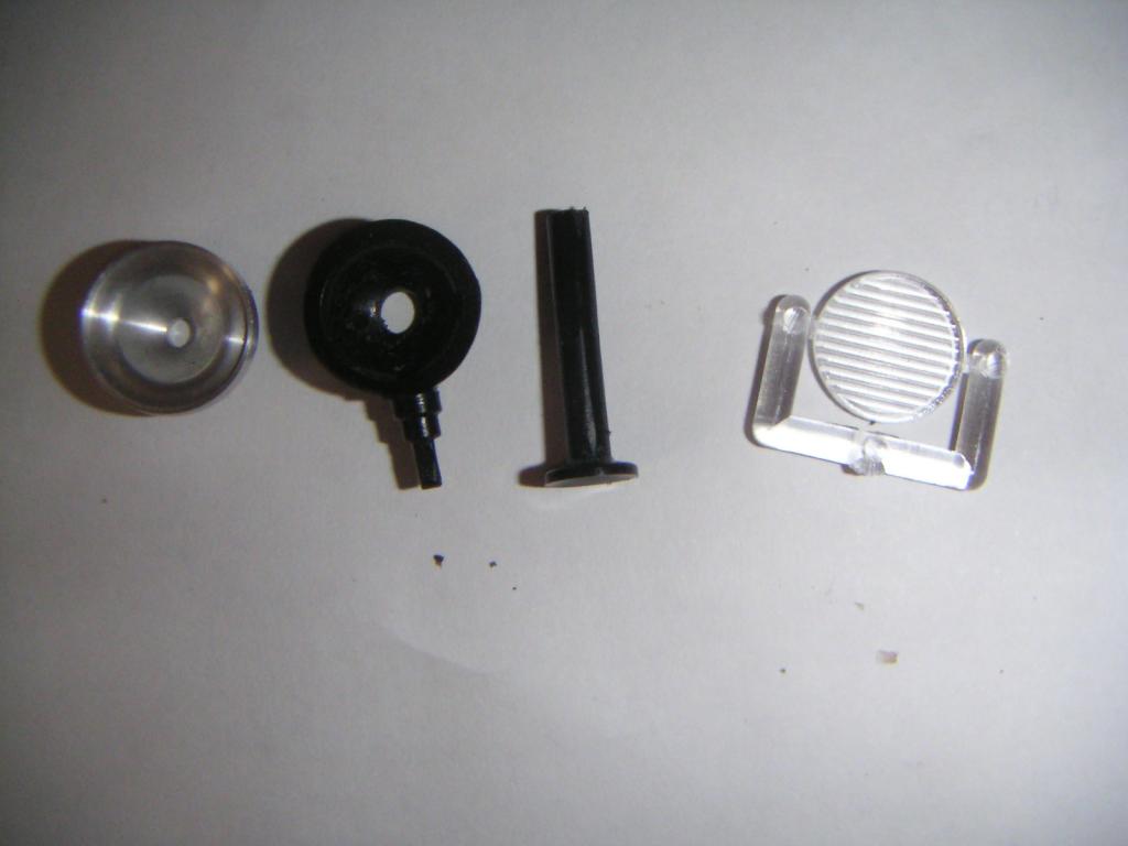

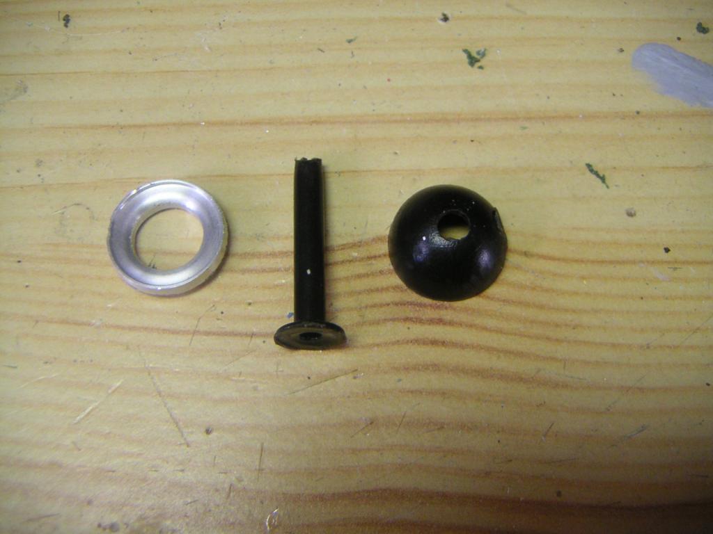

il parait que le phare est une daube de première….et la première chose à changer, ca je le confirme.
Acheté sur un site de modalisme navale, ce phare me plaisait bien .Pour le rendre horizontal, j’ai percé un trou au milieu de la partie ronde noir pour y insérer un tube  de stylo à mine et évider la partie reflessissante pour installer une led diamètre 5 !!
En meme temps j’ai remplacé l’alimentaion du phare  et du klaxon par un bout de cuivre rigide

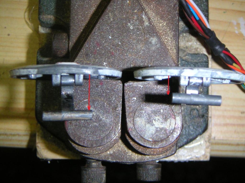

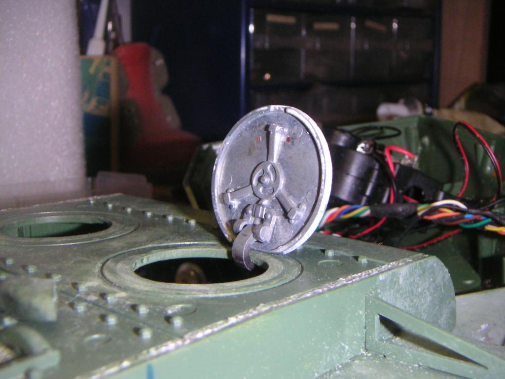

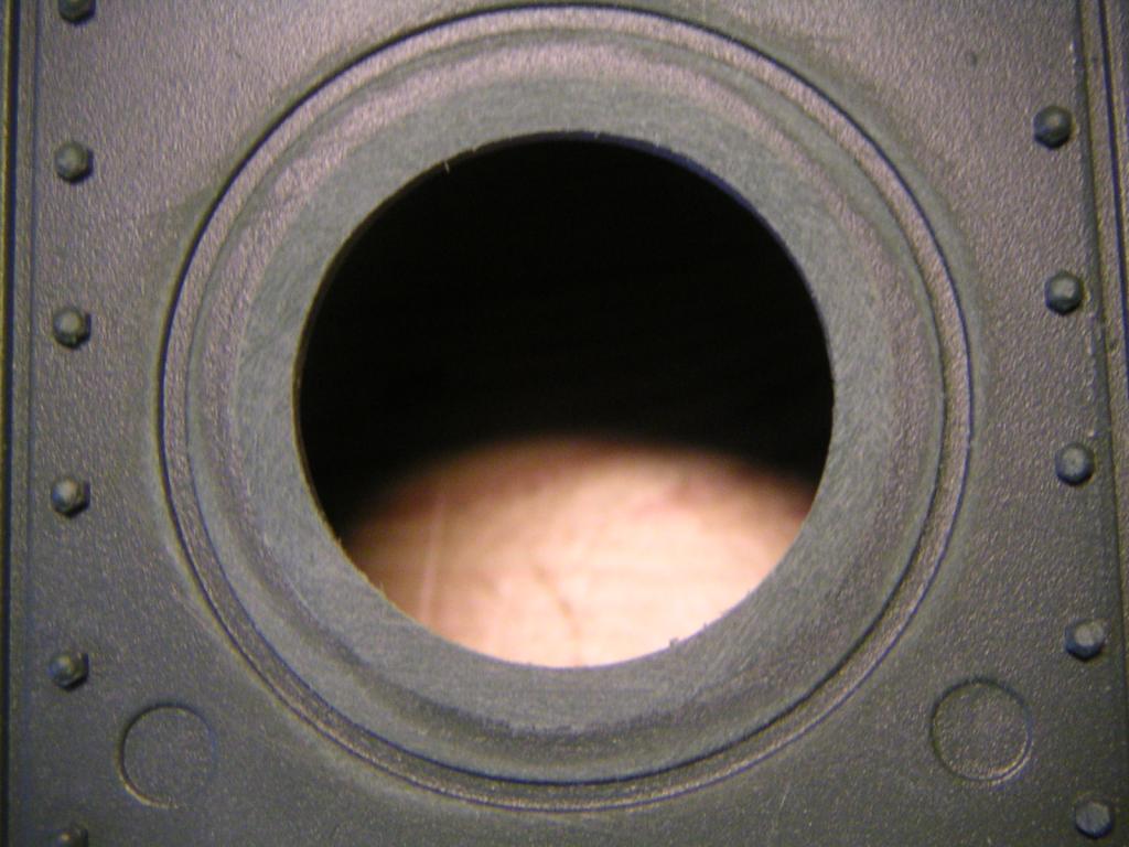

pour faire comme tout le monde, j’ai voulu mettre des trappes métaliques
Donc, petit travail de percage et de poncage, sur les trappes tourelles et arrieres

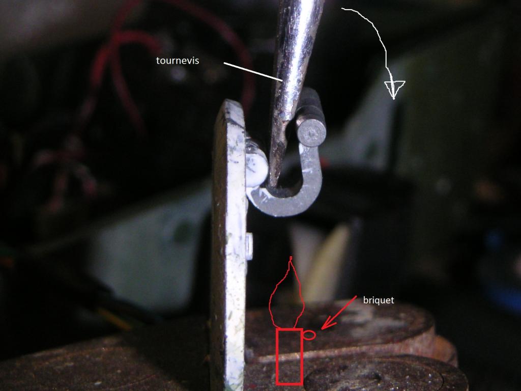

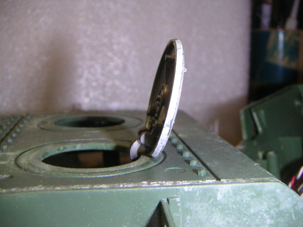

J’ai rencontré la difficulté de l’angle d’ouverture des trappes. Grace à SILEX, le problème est rentré dans l’ordre,
Le maitre mot , c’est de la patience, de la patience et encore de la patience…..
Pour cela chauffer doucement à l’aide d’un briquet l’axe de la trappe et à l’aide d’un tournevi s augmenter l’angle.
Pour ceux qui me demanderont plus tard pourquoi une des trappes ne s’ouvre pas, et bien …rien ne se fait sans casse…….

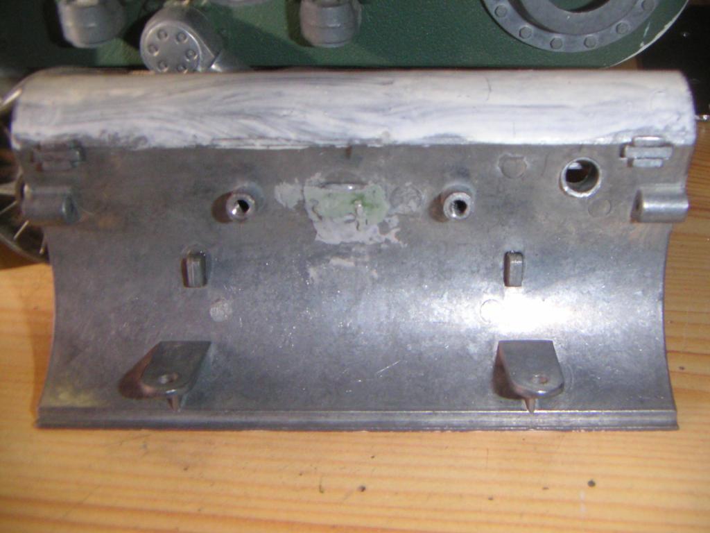

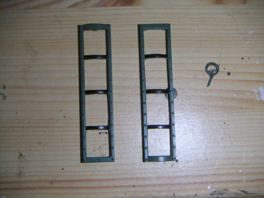

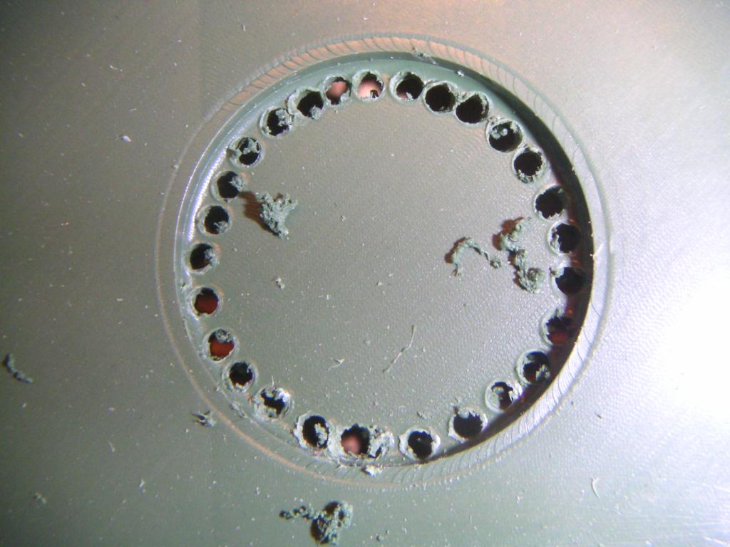

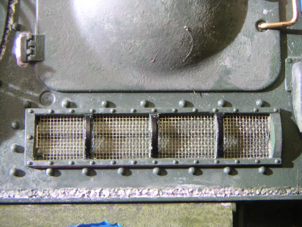

Les grilles aération sont refaites, travail de perçage long, très long, délicat et fastidieux, mais le résultat est la

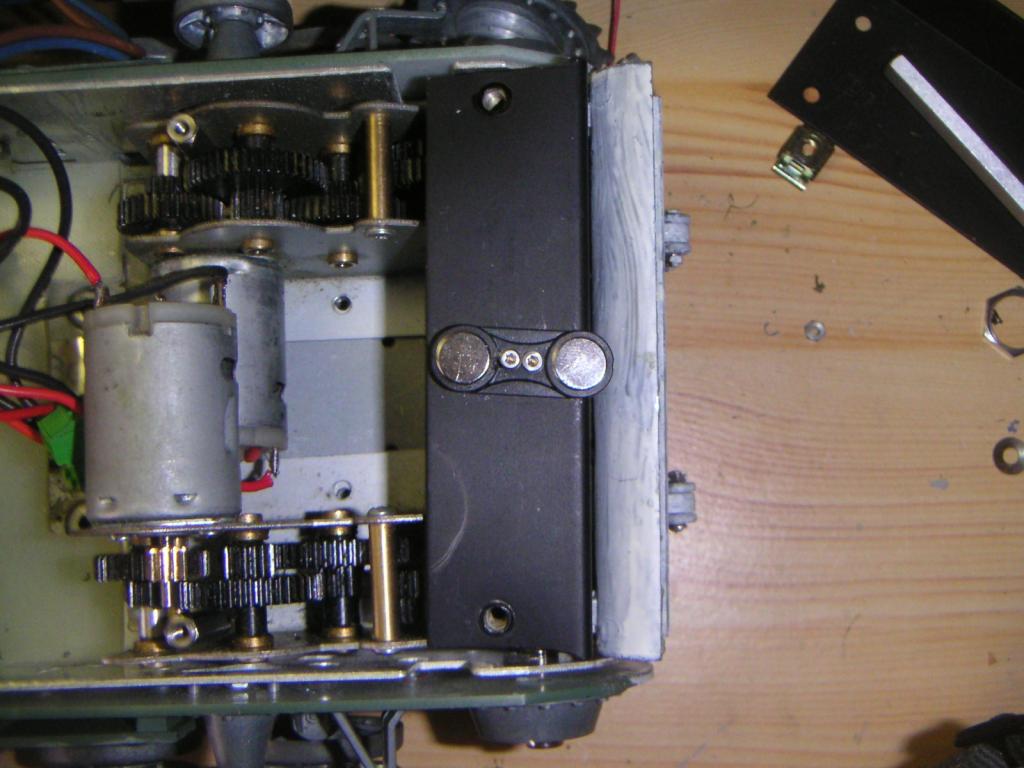

Mais voila, je continue de tourner autour d’un point qui me chafouine, le système de fermeture de cette boite   et cela  me casse les C… pieds

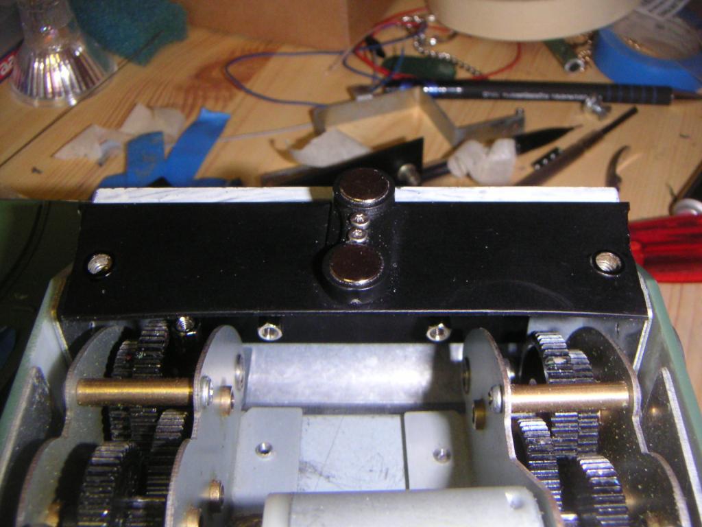

Je ne sais pas si dans le temps cela tiendra, on verra bien, voila mon idée

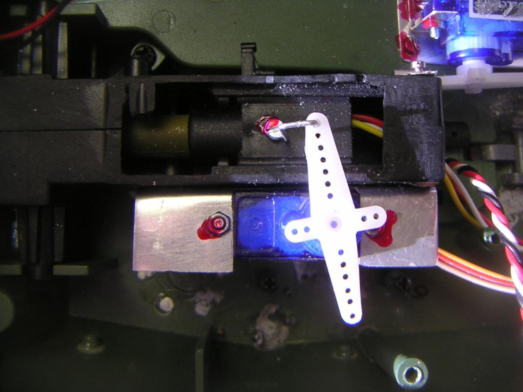

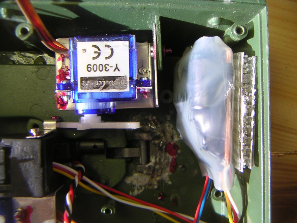

J’ai enlevé la partie arrière du char pour m’en servir comme support, une équerre, trouvée dans la boite à outil, un peu de perçage, lime, un aimant, un peu de calcul, et voila le résultat

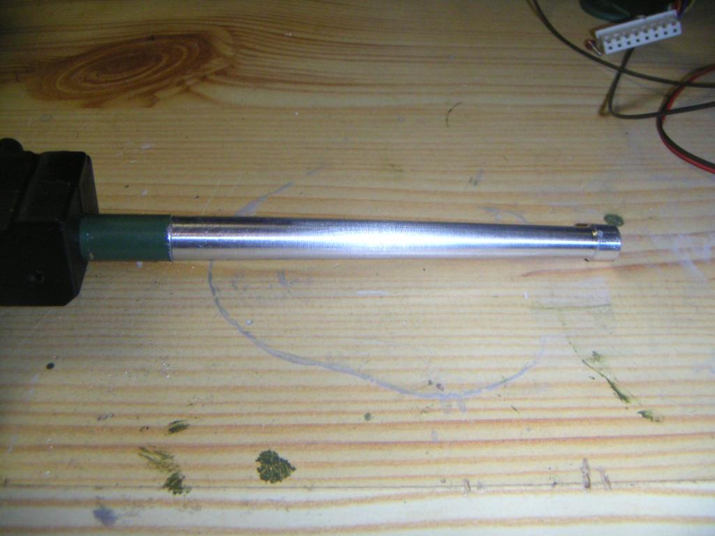

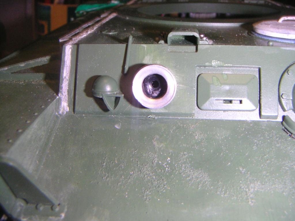

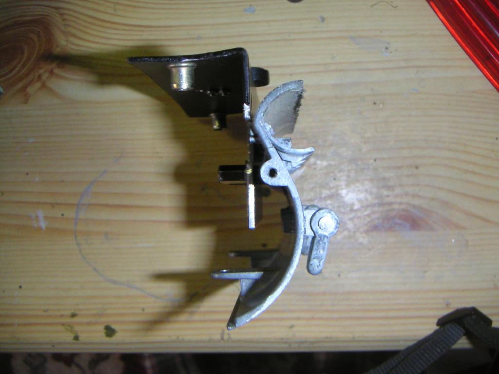

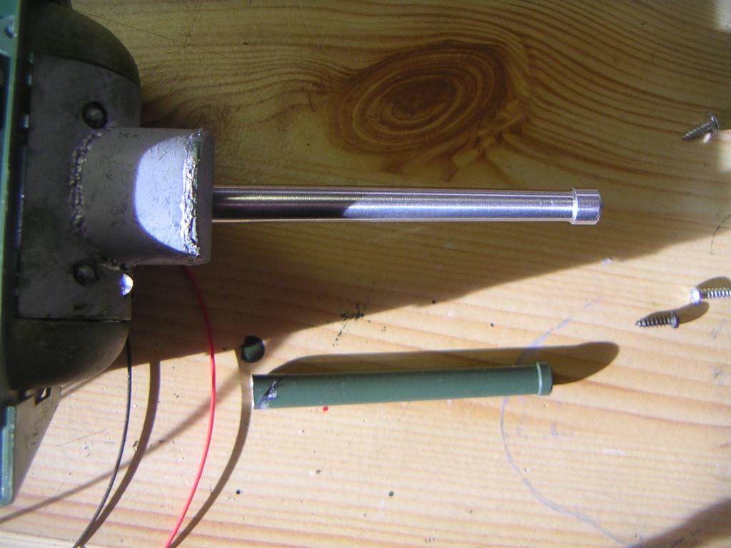

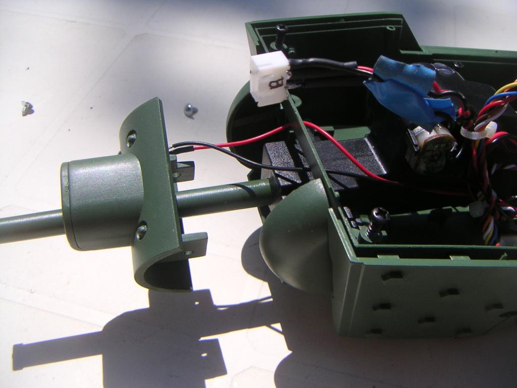

Maintenant le canon, un beau canon de  chez notre ami DOM, et au boulot. Installation d’un nouveau canon, recul et élévation
Elle est belle la led blanche à l’intérieure, et bien elle aurait du y rester  @ !,& : »*é »
Démontage….
Sciage…..
Remontage……
Jusque la tout va bien, plus fin, je l’ai mis un poil plus long que l’originale,  ca me plait
Nickel pour y recevoir une unité  flashante.

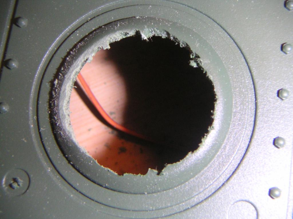

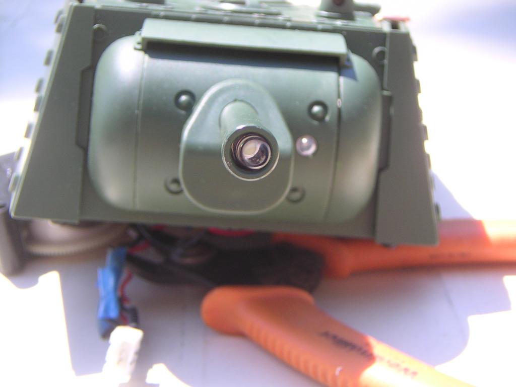

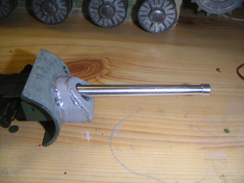

Mais voila….le diamètre de la bouche du canon est vraiment, vraiment, mais …..Vraiment trop petite
Une led de diamètre 5 ne passe même pas. Alors une perceuse, des forets de différents diamètre et j’ai du usiner tout l’intérieure du canon, après y avoir passé une journée complète, le flash xenon est installé.
La tourelle du KV étant plus petite , reprise du câblage  de l’unité flashante

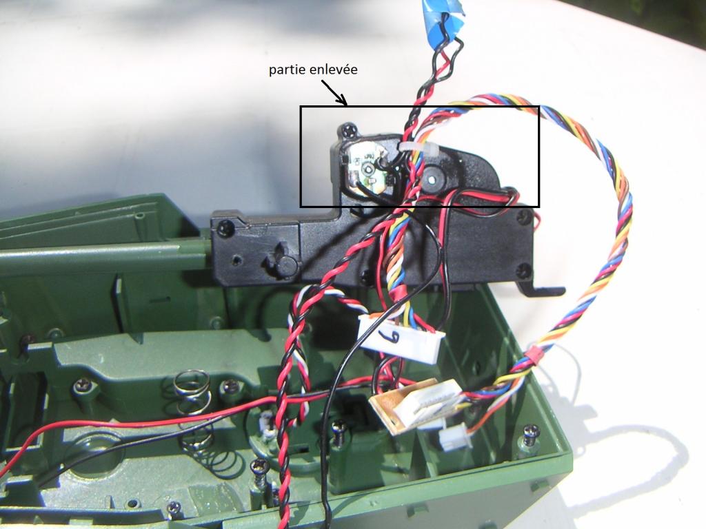

Le canon a été modifié comme suit, ne gardant que les guides  du canon et les systèmes  de fermeture

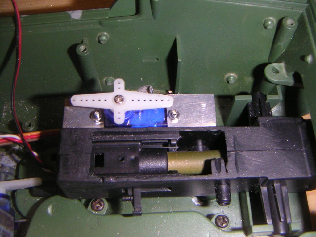

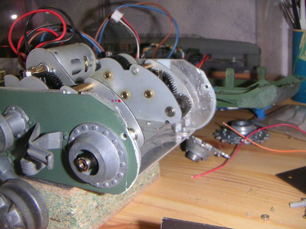

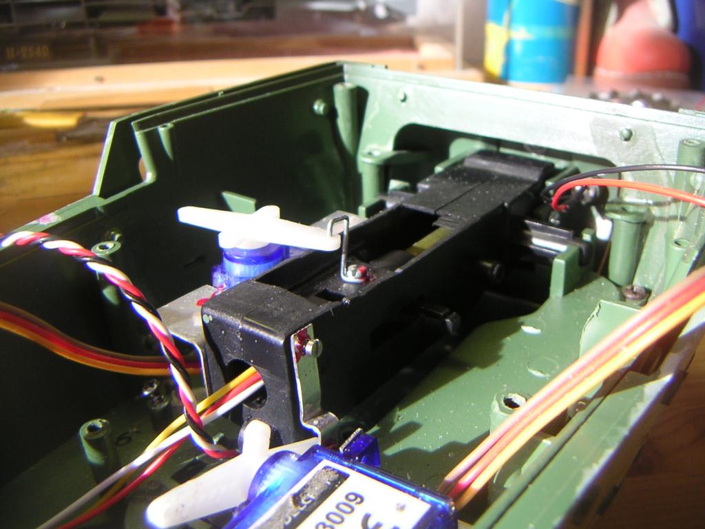

Pour l’installation des servo, je ne me suis pas cassé la tète, pas très esthétique  mais ca fonctionne, c’est le principale
Les tests du recul et élévation sont concluant et avec ELMOD c’est vraiment super
