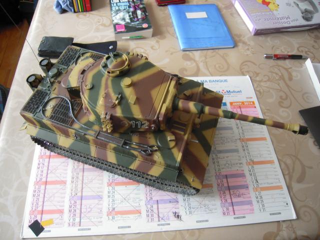

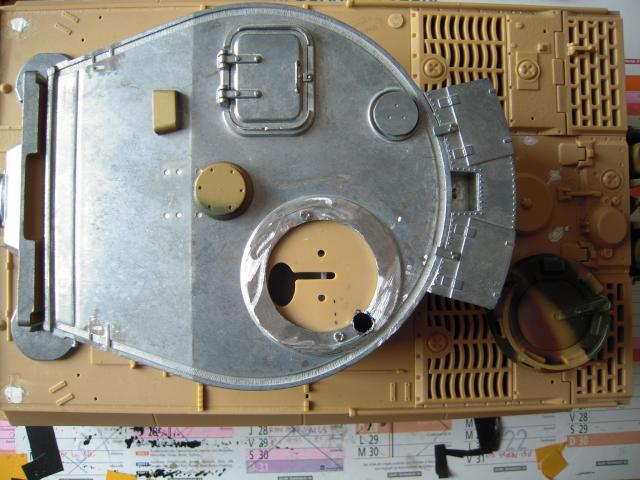

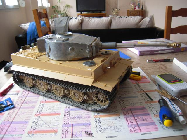

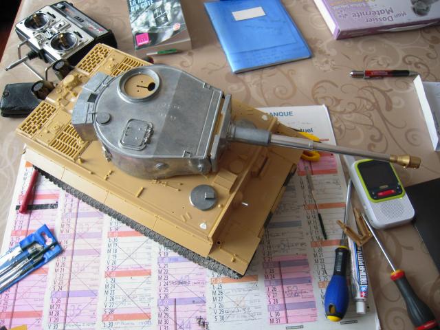

Voilà mon nouveau et dernier projet pour les beaux jours:

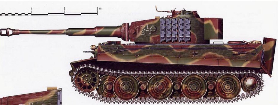

Depuis longtemps le camo du 134 de Will Fey me faisait de l'oeil, c'est pourquoi j'ai envie de l'avoir ce célèbre tigre du front de Normandie:
Un camo bien connu que je me ferais un plaisir de réaliser.
-Voici ma base:

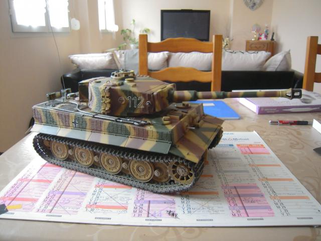

Mon tigre I 112, châssis 100% métal MAIS tourelle en plastique.
La rallonge du canon à rendu le tir assez aléatoire, de plus la plastique a un peu bougé et je me suis un peu lassé du camo géométrique.
-D'où l'installation d'une tourelle métal (début de prod du coup):

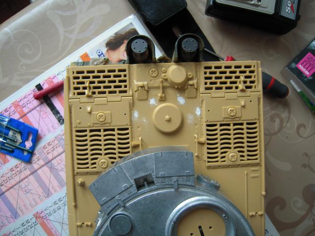

-Passage progressif vers un chassis supérieur de fin de prod (la plage moteur)
-Autre différence avec le 112, ce tigre sera revêtit d'une zimmerit de marque ATAK, de meilleure qualité que la précédente:
Comme tous mes panzers, il sera également équipé en 2.4Ghz.
La suite bientot...

Beau projet,va y avoir du boulot sur la tourelle pour la remettre en fin de prod avec toit de tourelle en 40mm armee2 armee2

Oui je sais, la dremel va chauffer cet aprem mais comme il fait bon, c'est que du bonheur.

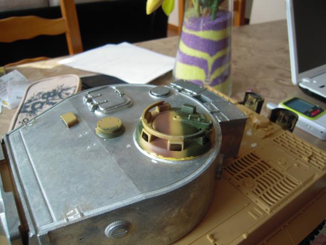

La suite:

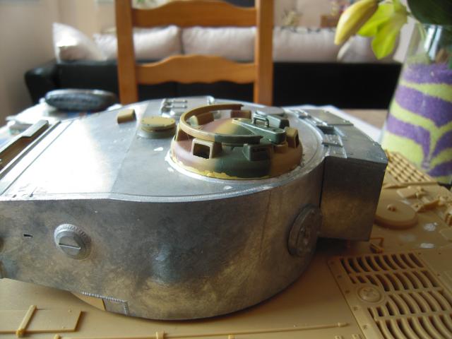

-un bon coup de dremel sur le tourelleau:
-puis pose du tourelleau fin de prod:

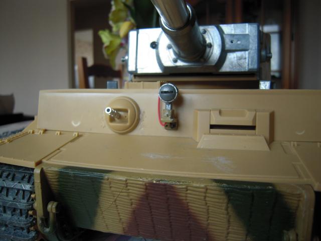

-et le phare, correctement positionné:
http://www.17rcb.com/image/106/2/e/7/r4-4534e9c.jpg.htm
N'hésitez pas à me signaler un élément à changer pour obtenir un fin de prod que j'aurais oublié de modifier.

Bon début,ton tourelleau est mal positionné et je vois aussi les supports manille a l'avant qui doivent être couper en arrondi armee2 armee2
Joined: 13 Nov 2010
Posts: 2,347
PostPosted: Tue 22 Apr 2014, 13:09    Post subject: Du 112 au 134 ... Reply with quote
Merci Konig, pour le tourelleau je sais qu'il n'est pas dans le bon axe, mais je n'ai pas le choix car sinon je bloque l'alimentation en bille.
J'avais déjà eu ce problème sur le précédent.
Tu pourrais me préciser pour les supports manilles?

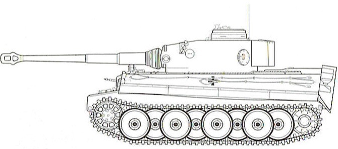

Je vois ce qu'il veut dire. Voici deux images comparatives. Regardes les manilles. Image de côté d'un Tigre I (je ne connaît pas tout les Tigres comme vous) :
Et une vue de côté aussi de ton Tigre 134 :
Je ne me suis pas gouré de Tigre dans la première image au moins ?
Posts: 12,525
PostPosted: Tue 22 Apr 2014, 14:19    Post subject: Du 112 au 134 ... Reply with quote
Il faut aussi retirer le tube d'antenne de rechange sur le coté gauche, on ne vois pas l'arrière mais la plage arrière est également différente du début de prod, sans parler du phare de convoi à retirer du coté droit qui est une erreur HL. armee2
