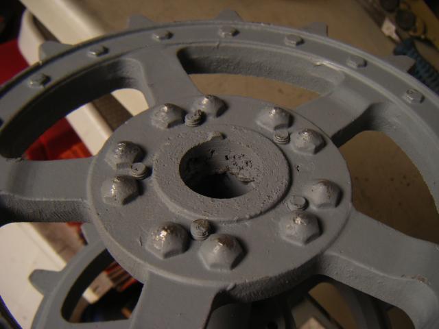

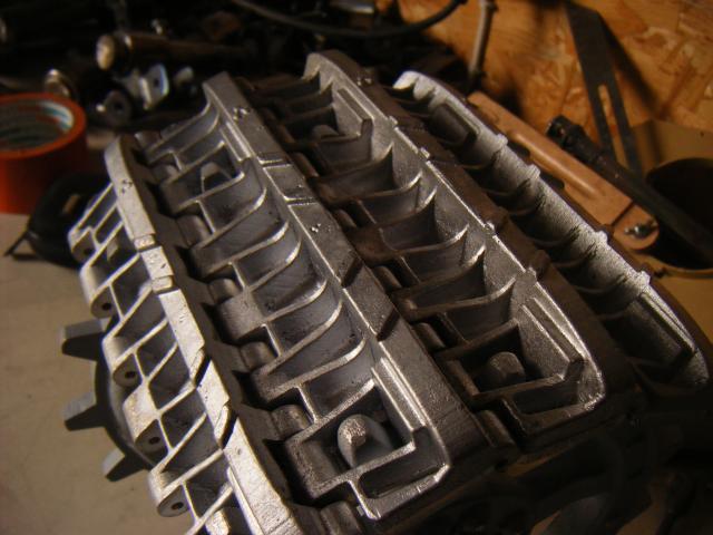

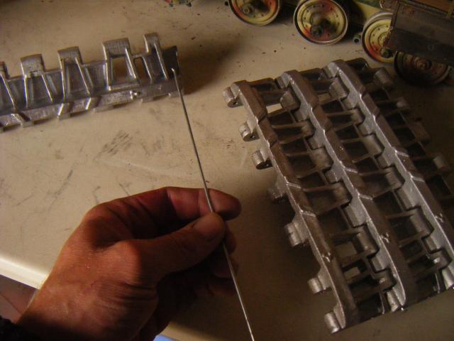

Je viens de recevoir des éléments directement en provenance de la russie,à savoir un barbotin d'entrainement,deux roues de roulement et quelques maillons de chenille.
J'avoues etre très déçu de la qualité ainsi que du respect des dimensions armeea6 31* : les roues ont un diamètre extérieure de 180 mm au lieu de 200 mm et  pèsent moins de 200 grammes,le barbotin est très mal fini question moulage,les maillons en revanche sont très jolis mais leur axes sont d'un diamètre riquiqui et se tordent très facilement,la matière utilisée semble etre principalement de la fonte d'alu(bonjour l'usure rapide!).
Ce sont des pièces utilisées dans les king tiger au 1/4 vendu par mark one tank et big tanks je crois.
En tout cas je penses que dépenser plus de 5000 euro pour ce genre de modèle est un peu une arnaque,je préfères de loin de bonnes vraies pièces usinées et soudées en acier.. armeea13 armeea13 .

Effectivement, cela à l'air très décevant .... Pour les maillons, tu compte les reproduire ?

Si l'axe est si petit, il y a des raisons de s'inquiéter !  armeea18
Si c'est possible de se faire rembourser, c'est ce que je conseil...

Les axes sont des rayons de vélo il me semble.ça devrait être solide,mais pour plus de 800kgs,à voir  armeea10 .Pour l'usure des maillons,les vrais King avaient les crampons qui s'usaient jusqu'au patin,donc à voir aussi.Surpris du poids des roues!! Le barbotin est simpliste,mais ça peut attendre je pense?En tout cas,les dimensions sont impressionnantes  armeea8 armeea8 armeea8

Niveau moulage des maillons,ce qui est bien,c'est que se sont les modèles tardifs,maillons simples  armee2

En fait j'ai commandé ces pièces juste pour avoir des modèles à mouler,je ne comptai pas les utiliser sur mon king car je me doutai un peu que c'était de la gnognotte au niveau de la qualité,ce qui m'a été confirmé en déballant le colis,mais je ne pensai pas à ce point là!!! 28* 28* 28*
Ce qui me chagrine le plus,ce sont les diamètres qui ne sont pas vraiment respectés et du coup je ne sais si je vais pouvoir m'en servir comme matrice pour faire des moulages!!! armeea21 armeea21
Sinon,les maillons sont vraiment très beaux mais le poids de ces pièces est vraiment trop léger pour un char à cette échelle,du moins à mon humble avis...
Mais j'aimerai bien mouler les maillons en acier,ça serait vraiment top!!! !43 !43 !43
