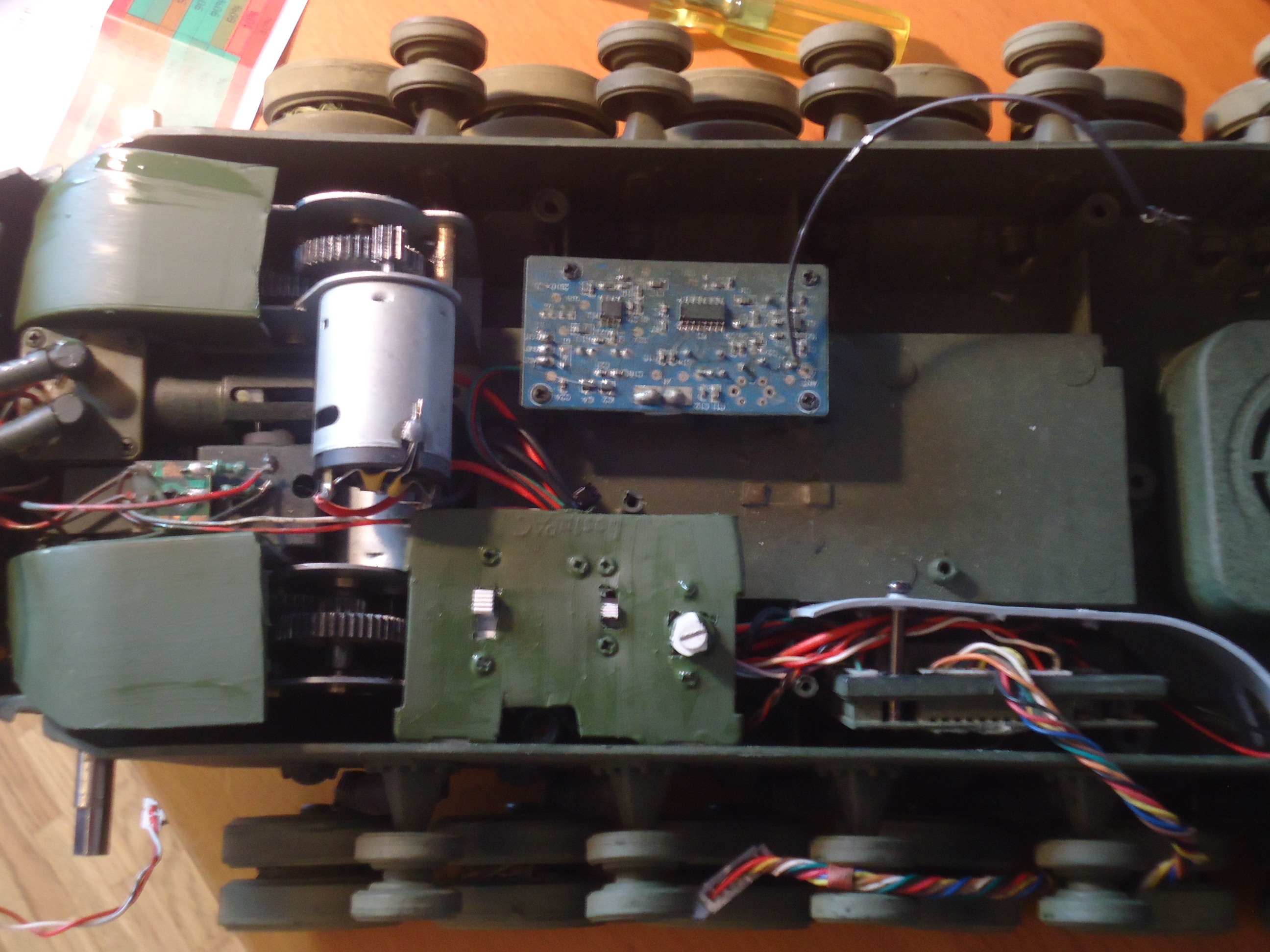

Un peu malade j'ai profité pour avancé un peu :
Agencement interne :

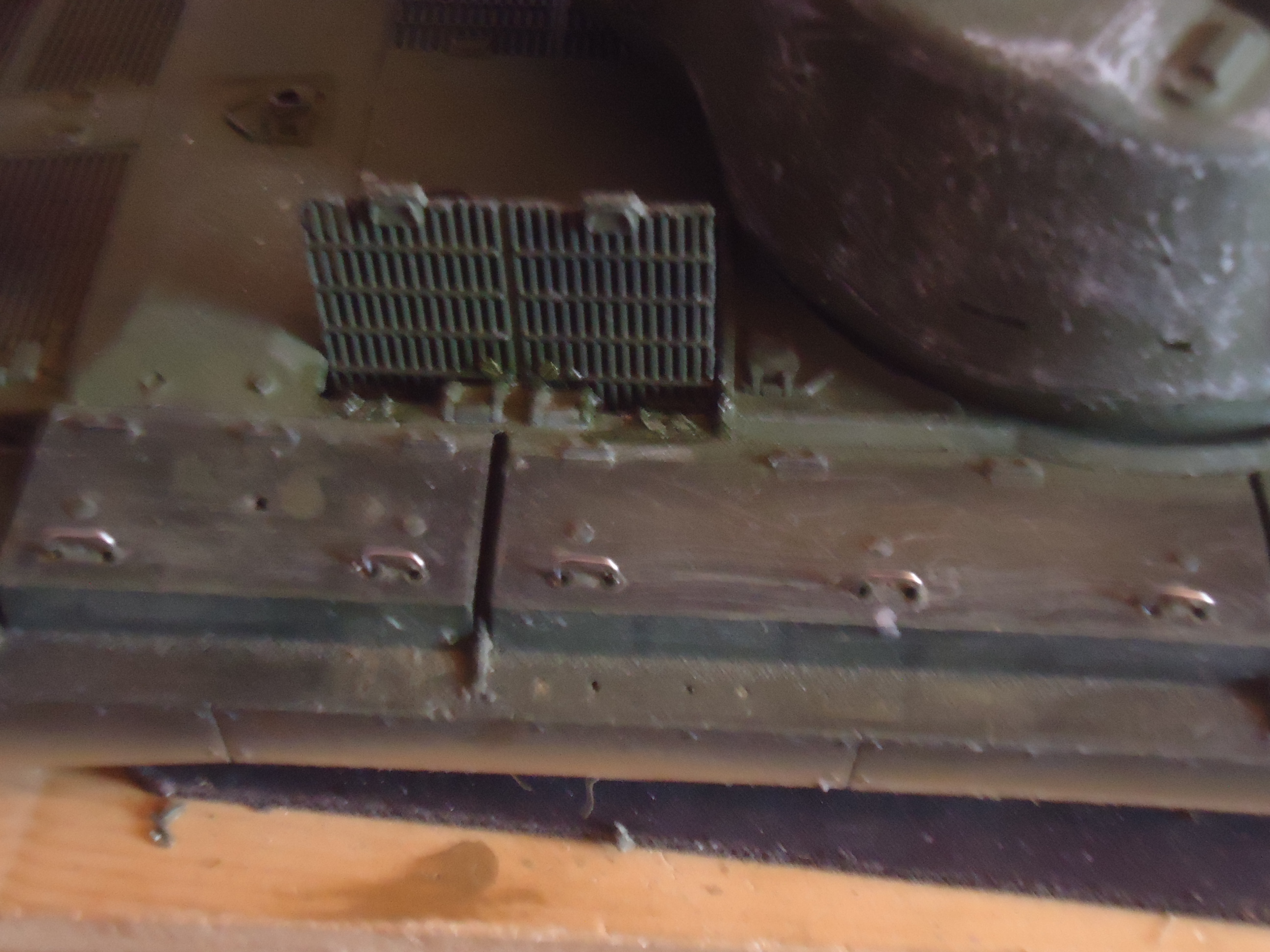

Ouvertures des trappes avant:
Poigniez des caisses refait, ouverture de la trappe moteur (un peu a l'arrache)

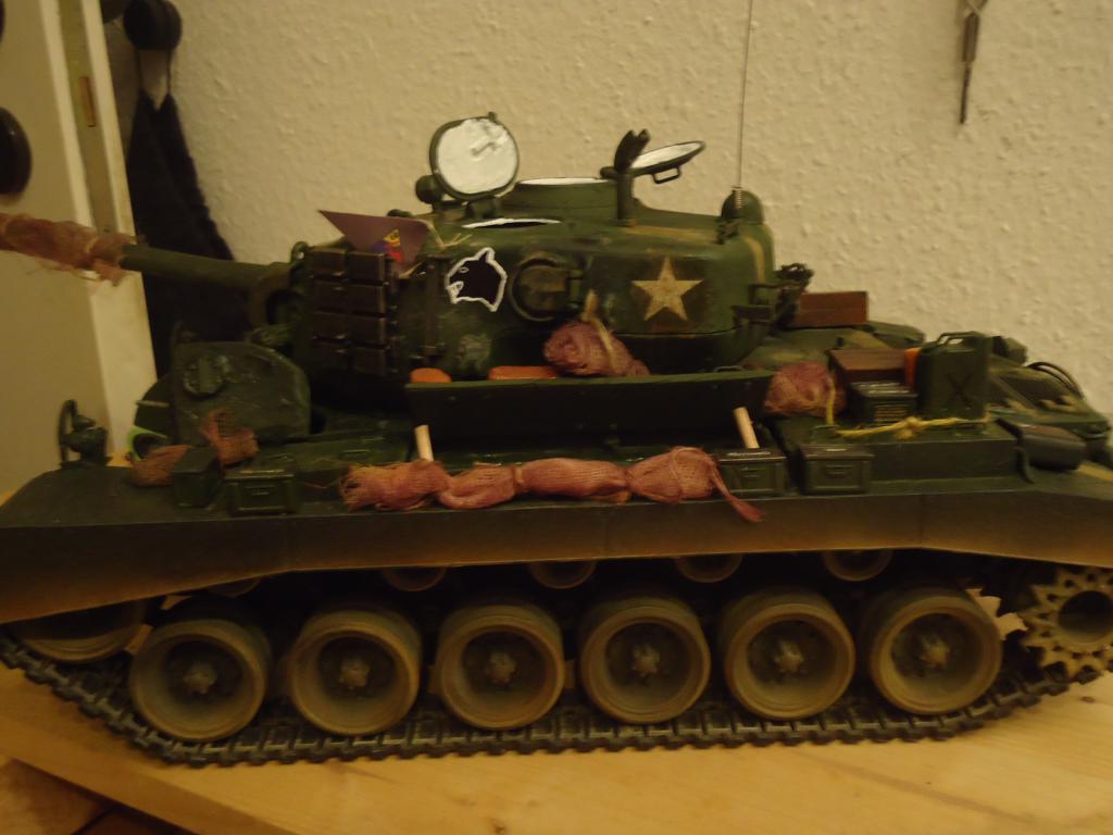

Travail d'hier + aujourd'hui
le tour des têtes de panthère vient d’être fait, ça sera vieilli plus tard armeea26

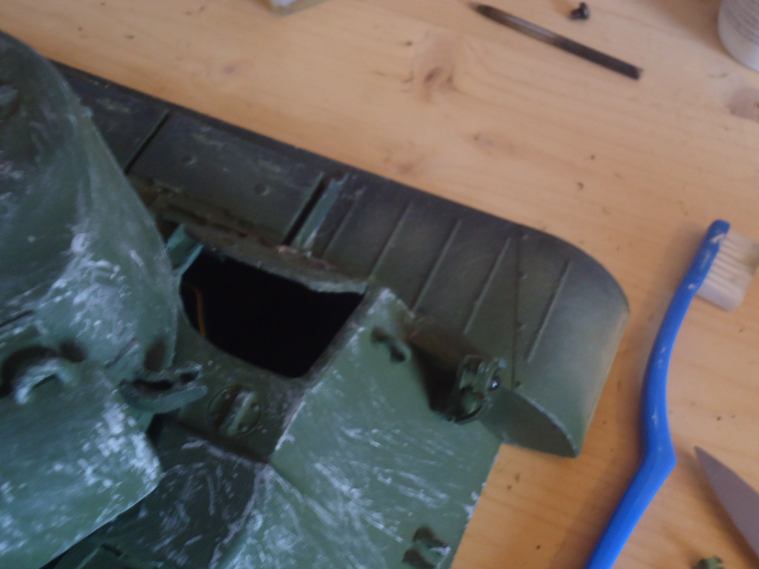

MessagePosté le: Sam 17 Jan 2015, 10:38    Sujet du message: Pershing 8th Armored Division Répondre en citant
Ça travaille dur . armee2 Petite question , les trappes tu les a coller en position ouverte , ou bien elle sont monter sur charnières ?
