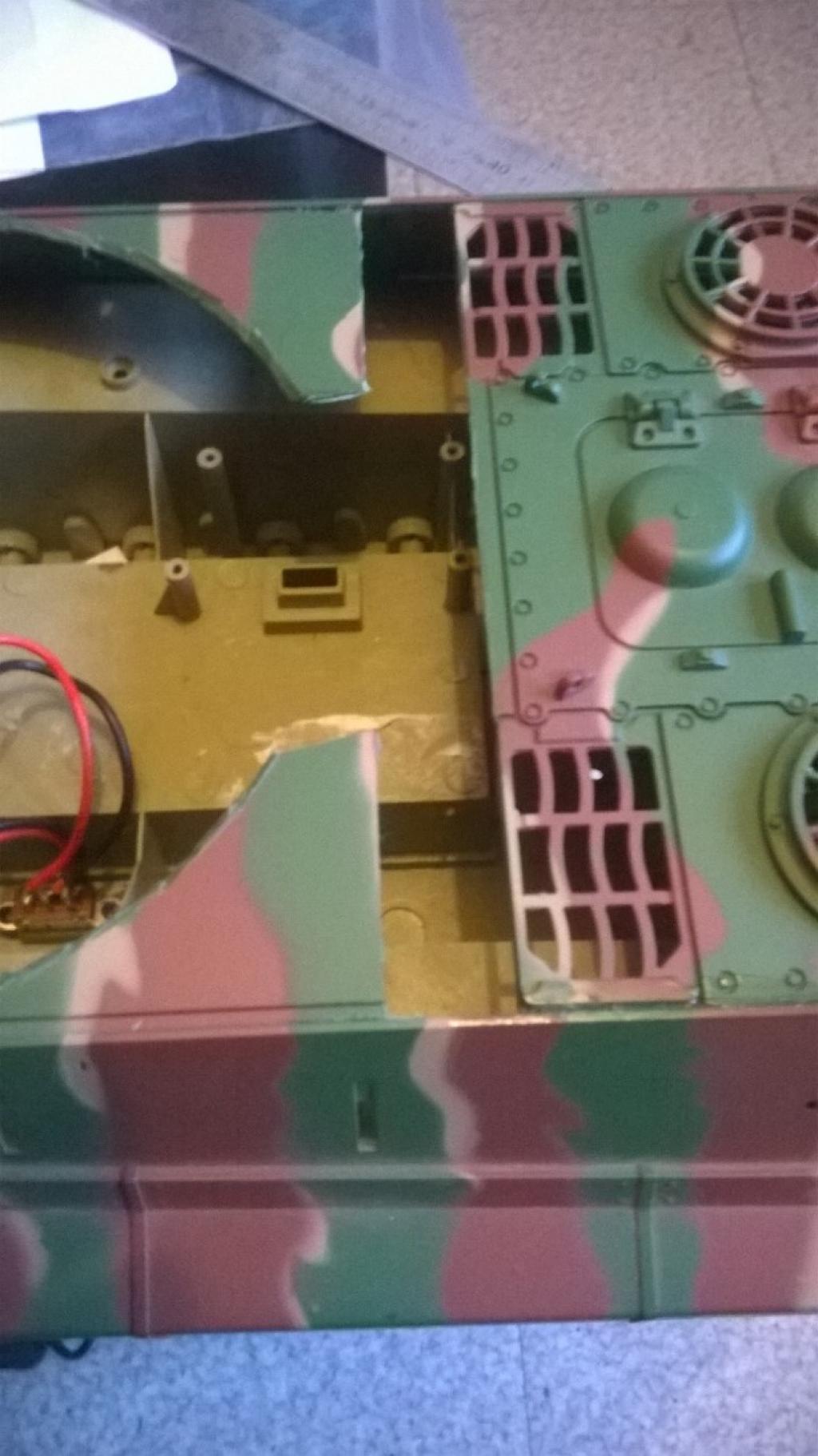

voila, j'ai commencé mon jagtiger. Pas par gaité de coeur, juste pour penser à autre chose, car ma vieille pepette, Molly, m'a quitté ce matin aprés 16ans et demi de présence  et de fidélité armeea21 armeea21 armeea20 armeea20
donc j'ai commencé a modifier la caisse HL que m'a cédé David 54 pour l'adapter au chassis allongé plast que Kaisergui m'a si gentiment échangé.
Donc, au lieu de tailler en deux au milieu comme sur moult forums internationnaux, j'ai opté pour une approche differente:
j'ai déplacé la plage arriere vers l'arriere, et decoupé les porte manilles de caisse, afin d'avoir a ajouter de la matiere sans couper les flancs en deux, operation toujours delicate et avec des gros risques de queutages monumentaux en cas de loupé, et ainsi la structure et la rigidité de la caisse ne sont pas touché et donc  non fragilisés pour les operations a venir:

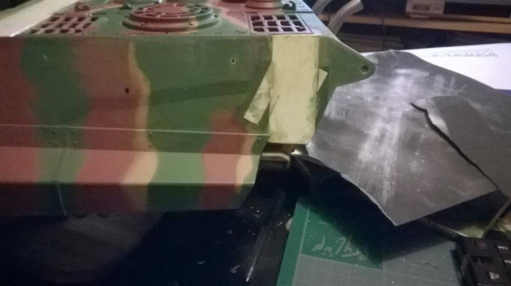

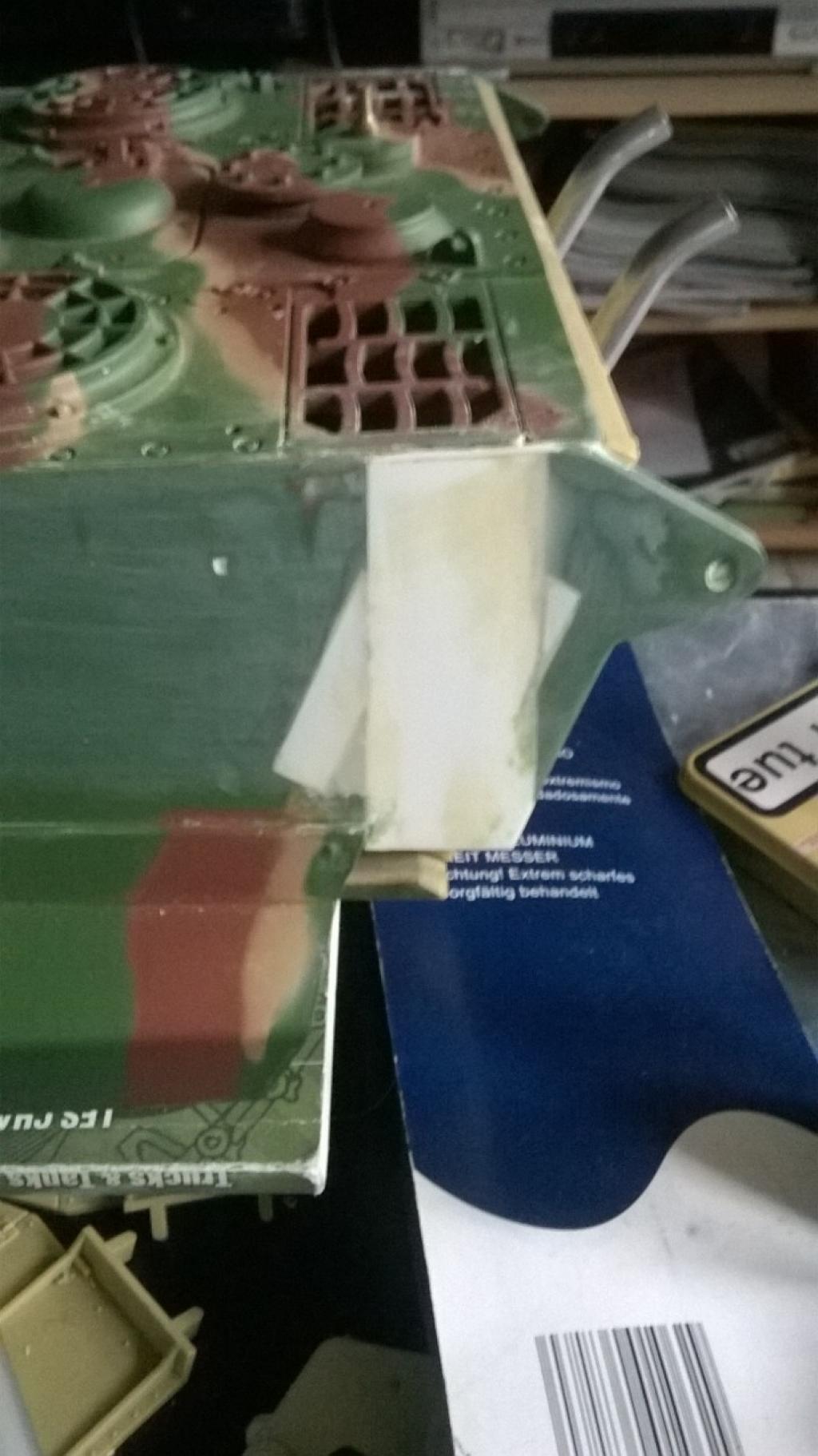

la suite, pas encore poncé et mastiqué:

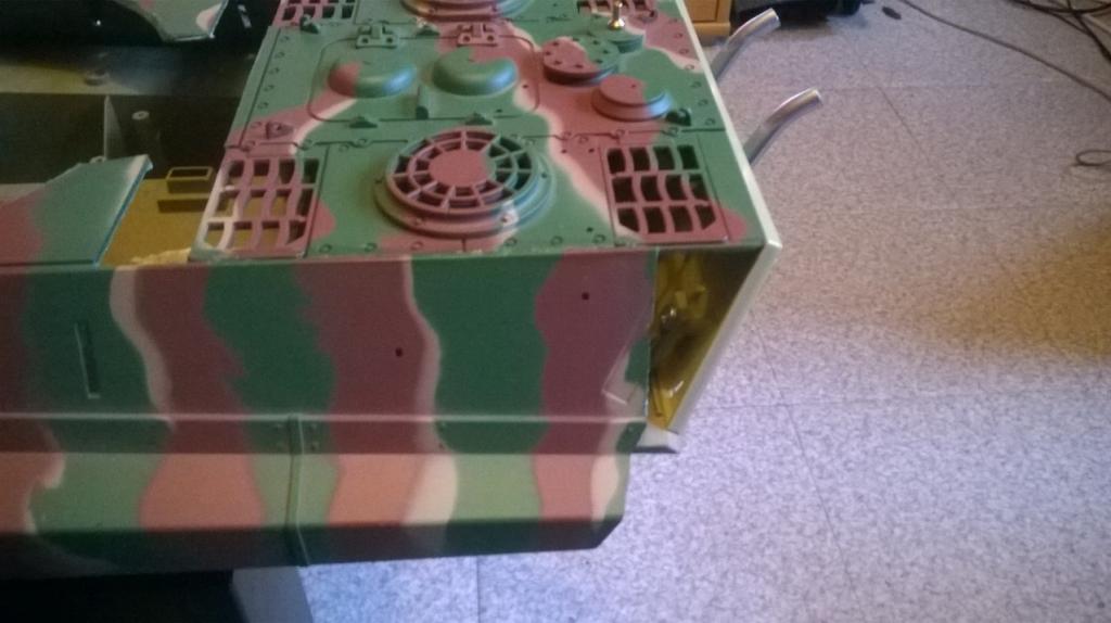

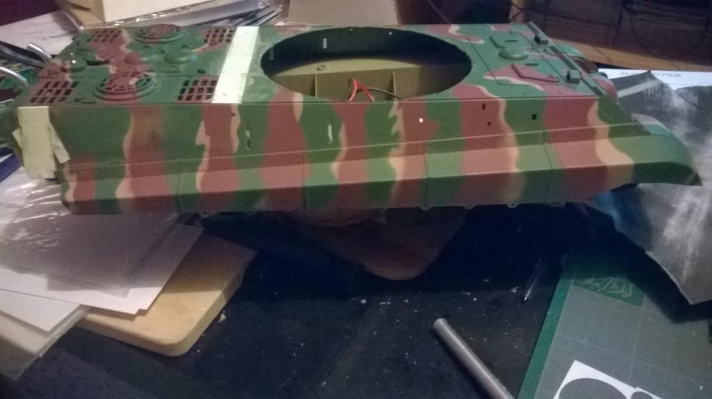

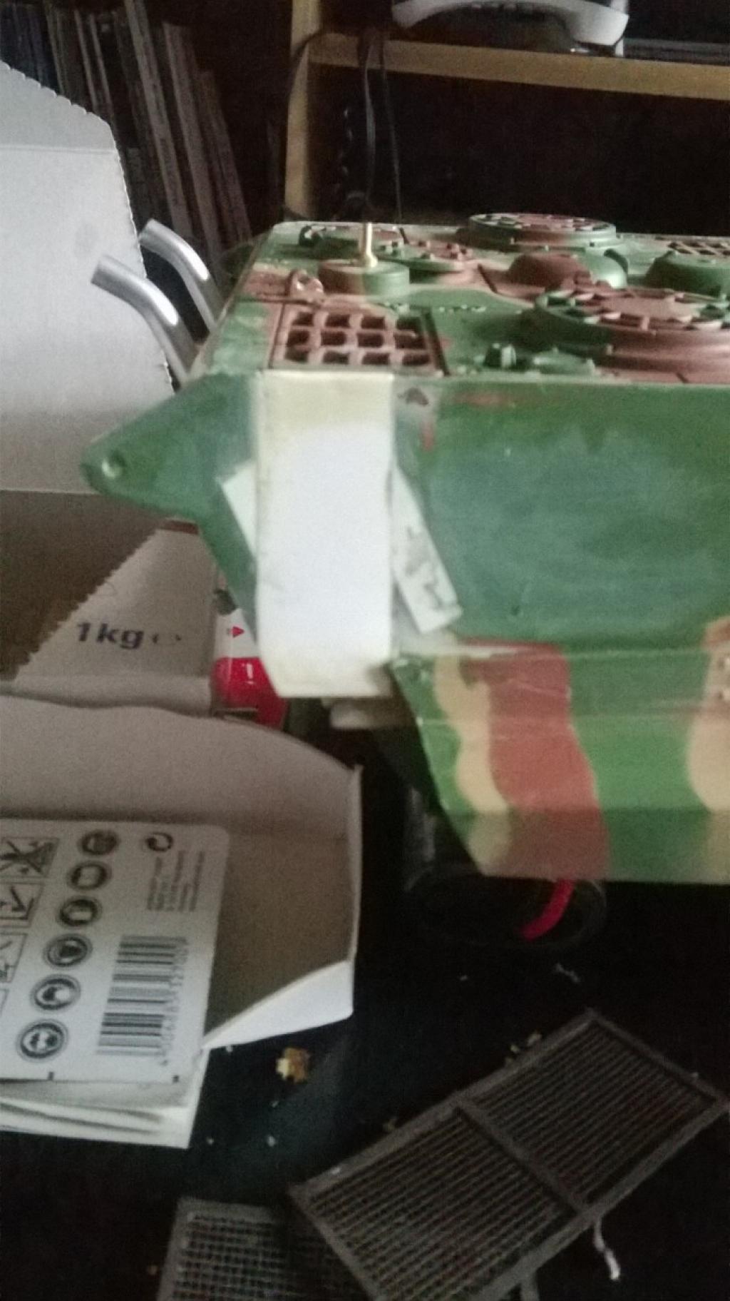

mastiqué, poncé, lisse comme comme une patinoire:
MessagePosté le: Dim 13 Juil 2014, 16:20    Sujet du message: jagdtiger, nibelungenwerke, 1945 Répondre en citant
Moi je dis du beau boulot. Et tas utilise quel matériau?,/technique?
