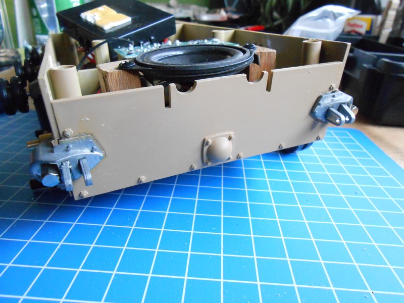

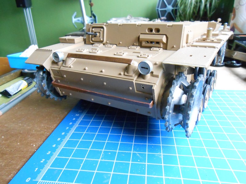

Tout d'abord, éjection du garde-boue avant pour donner un côté opérationnel et installation de "vrais" phares de panzer.Les attaches de remorquage (non visibles sur les photos) sont mastiquées afin de faire disparaître l'affreux joint au milieu.

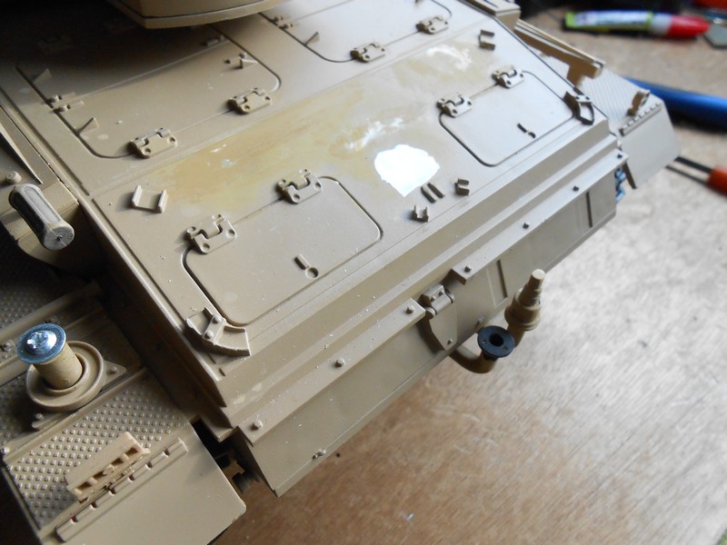

Ayant acheté une antenne "qui va bien", j'ai enlevé l'ancien support et rebouché le trou avec un...bout de manche de pinceau (pas très orthodoxe ça ma bonne dame armeea16 ) et du milliput.J’aurais pus combler le trou uniquement au mastic mais ne me demandez pas pourquoi j'ai fais comme ça, je suis incapable de l'expliquer armeea19 .J'ai aussi viré les attaches des câbles de remorquage qui seront remplacés par des pièces en métal.Toujours dans l'esprit du char opérationnel et d'après photos d'époque, j'ai torturé un pot d'échappement et enlevé ce qui était sans doute un clapet anti-retour tout en perçant les trois trous de fixation de celui-ci.
Changement des supports de poulies de tension par des pièces métal après un petit travail de "fraisage" à la mini perceuse.En m'inspirant d'un article du forum, j'ai remplacé le haut-parleur par un autre récupéré sur une enceinte pc. Je l'ai monté sur un support fait-maison très moche et très mal ajusté que la pudeur et la bienséance m'interdisent de vous montrer en détail armeea15 .
Installation des barbotins en métal et des supports de chenilles supplémentaires.J'ai voulu percer le tube de la mitrailleuse de caisse et je me suis rendu compte assez rapidement que c'était pas un truc à faire armeea14 .Tant pis, les sulfateuses sont de toute façon destinées à être remplacées par des éléments en métal.
Voilà pour le moment, je me suis aussi attaqué à la tourelle, à l'amélioration du lot de bord et d'autres bricoles.Je vais aussi faire un rack comme ceux qu'on peut observer sur les photos d'archives.Je destine ce char à une teinte gris panzer bien plus réaliste historiquement parlant que ce jaune Afrikakorps (sur un blindé amphibie armeea16 ) avec peut-être un badigeon hivernal.

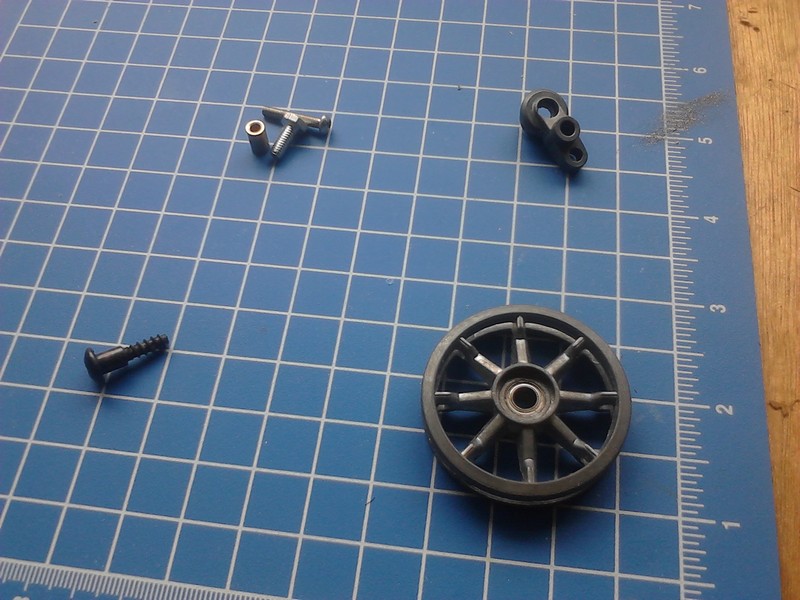

Par contre, j'ai acheté un train de roulement complet en métal et j'aurais deux questions: est-il superflu ou nécessaire de changer les bras de suspension pour du métal?Comment fixer la poulie de tension car je ne vois pas comment faire avec la visserie fournie.
Merci de vos réponses.

Oui il est nécessaire de changer les bras de suspensions pour du métal (auxquelles il faut ajouter des roues métal). Le métal est plus résistant, le char encaisse mieux les accidents du terrain qu'en plastique. Comme le char est alourdi, la suspension fait son travail alors qu'en plastique, la légèreté fait que le char sursaute à chaque cailloux.
Pour la poulie arrière, la vis dans le plastoc c'est bon pour du full plastique. Tu perces, tu loge une vis qui traverse ton châssis et tu fixe un boulon derrière.
Où bien mieux le régleur de tension de chenille vendu chez rc tank:

Ok pour les bras.Pour la poulie, j'ai déjà les supports réglables, la seule solution que j'ai trouvé pour l'instant, c'est avec les vis des poulies plastique, ça tient vaguement, c'est loin d'être droit et je préfère ne pas le faire rouler avec ça.

Ca aurait été plus malin de ma part si j'avais mis une photo dès le début  armeea6
Je résume le problème: l'axe de la poulie doit passer par le trou du milieu de la pièce en haut à droite.Dans la visserie fournie (en haut à gauche), le "tube" en laiton s'insère parfaitement dans la poulie et la grande vis va parfaitement  dans ce tube mais cette grande vis est beaucoup trop petite pour le trou du bras de tension qui de toute façon n'est pas fileté.La vis à tête hexagonale est trop courte pour servir à quoi que ce soit.La vis noire en bas à gauche est celle de la poulie plastique.

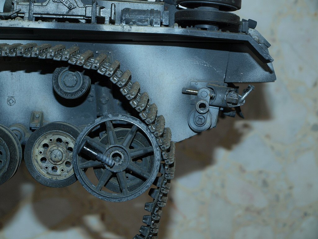

Tu n'as pas acheté ça : ???
http://www.rctank.de/regleur-de-tenssion-pour-chenilles-du-STUG-III
il faut couper celui mouler en plastique sur le char et fixer celui là à la place. 32*
Edit : Attends je mets une photo du mien.

La vis noire va dans la poulie et dans le trou du milieu, sans rien d'autre.
Mais il te faut le système de tension en métal, j'insiste.... armeea11

Pas de soucis, le système de tension métal est monté (acheté chez rctank bien évidement).Tu réponds pleinement à ma question et je t'en remercie, juste un dernier détail: c'est quoi l’espèce de "pâte" blanche sur ta vis?Je trouvais que la vis noire faisait un peu léger mais bon, si tu le fais, j'y vais aussi, na! armeea5
PostPosted: Mon 4 Aug 2014, 23:07    Post subject: Tauchpanzer III Heng Long Reply with quote
Cette pâte ne serait pas un peu de graisse ?  36*
