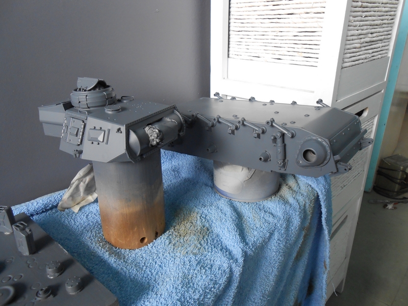

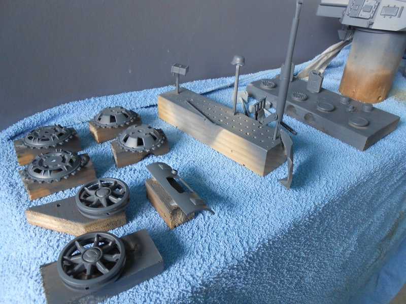

 Salut la compagnie!
J'ai réussi à surmonter mon appréhension de la peinture et je me suis lançé:
Le char a d'abord reçu une couche d'apprêt Motip blanc, il a ensuite été peint à la bombe tamiya.
Prochaine étape: éclaircir, foncer et donner du relief à l'aérographe.C'est là que ça va être rigolo... armeea18
PostPosted: Tue 1 Sep 2015, 17:41    Post subject: Tauchpanzer III Heng Long Reply with quote
la peinture a l'aire trés bien mise  armee2
la teinte c'est du x-f 22  ?
bonne continuation  armeea26
Titus
Joined: 27 Jun 2014
Posts: 293
Localisation: Laxou
PostPosted: Tue 1 Sep 2015, 17:58    Post subject: Tauchpanzer III Heng Long Reply with quote
C'est de la tamiya en spray, la TS4 german grey pour être précis.
