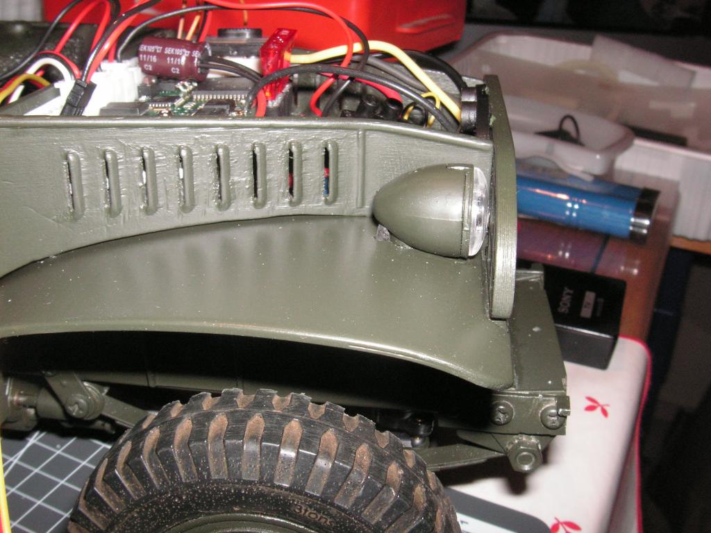

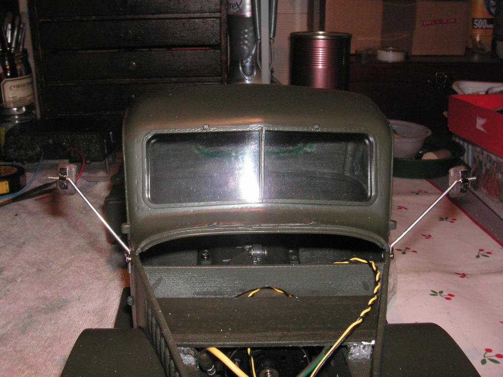

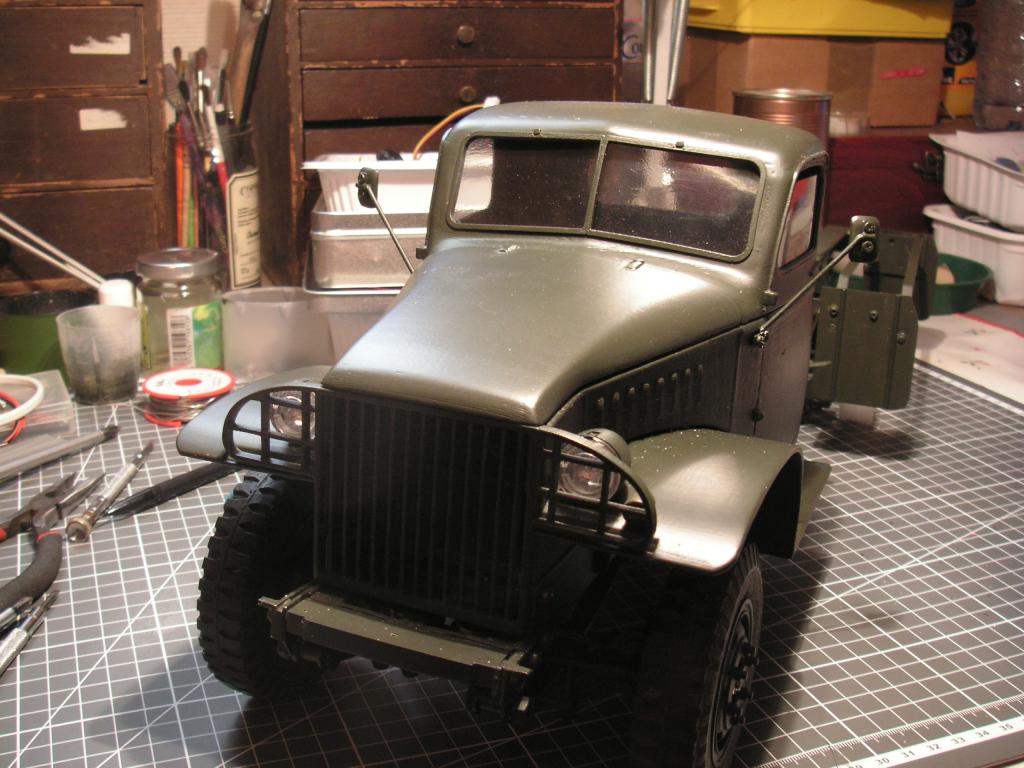

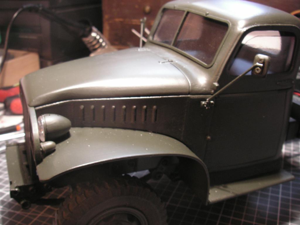

MessagePosté le: Mer 26 Déc 2018, 18:49    Sujet du message: Scratch GMC CCKW 353 cargo Répondre en citant
C'est reparti.

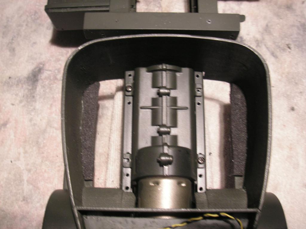

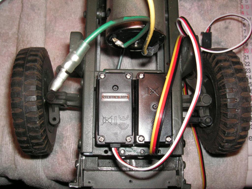

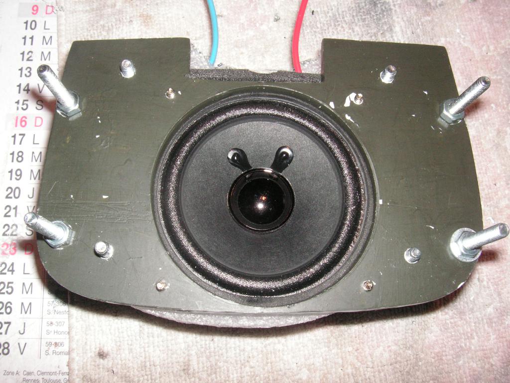

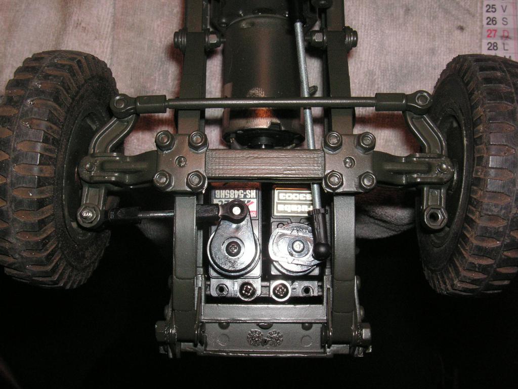

Après l'achat chez Dominique d'une platine Elmod 3to et d'une radio Monstertronic, pose des servos de direction et de boîte de vitesses.
Raccordement des servos à la direction et à la boîte de vitesses.

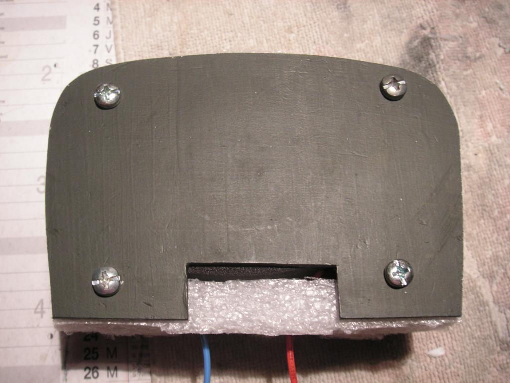

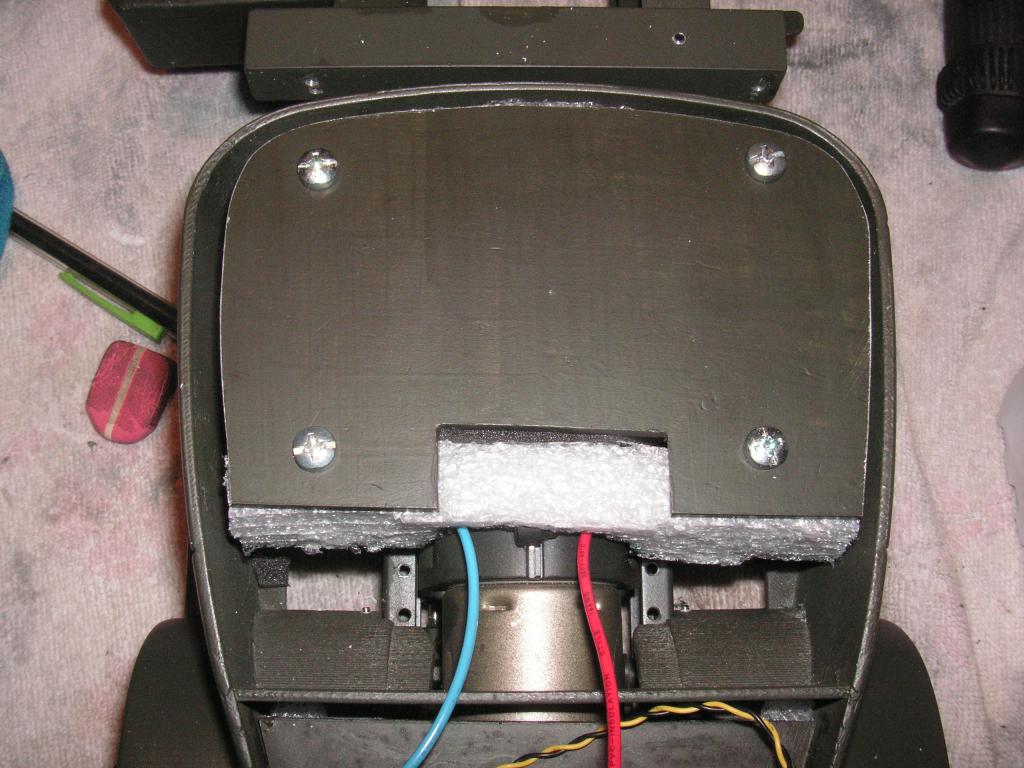

Espace disponible pour un boîtier de Hp de ma fabrication.

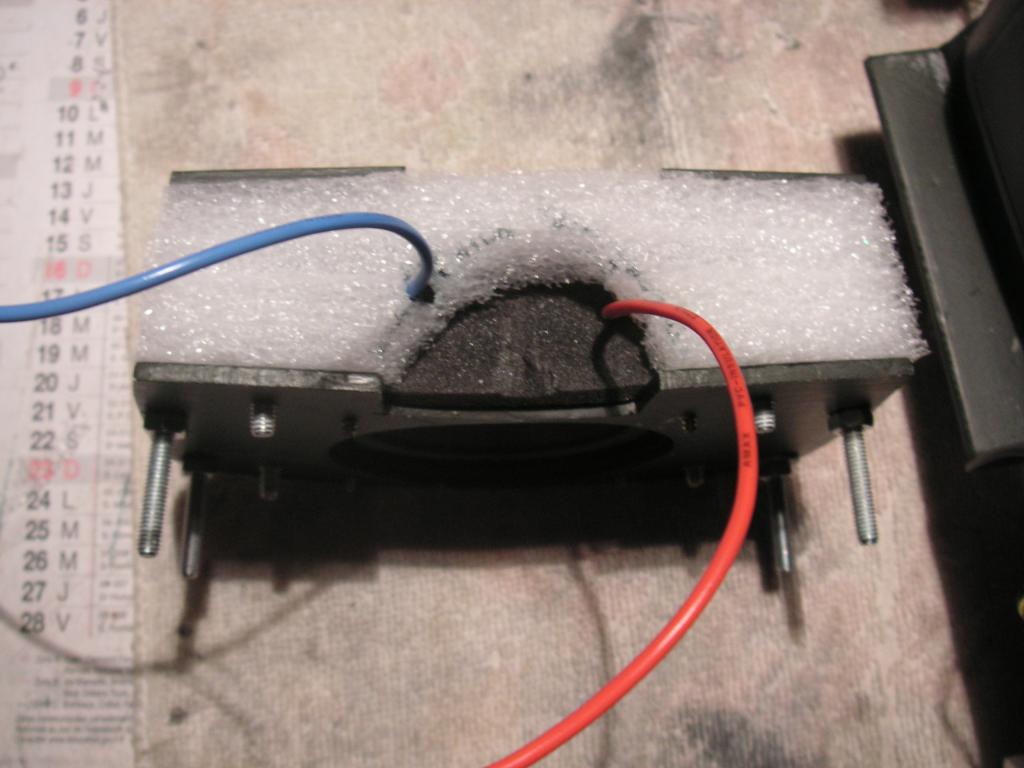

Fabrication d'un boitier de HP pour le Visaton.
Insertion du boitier dans le bas de la cabine.

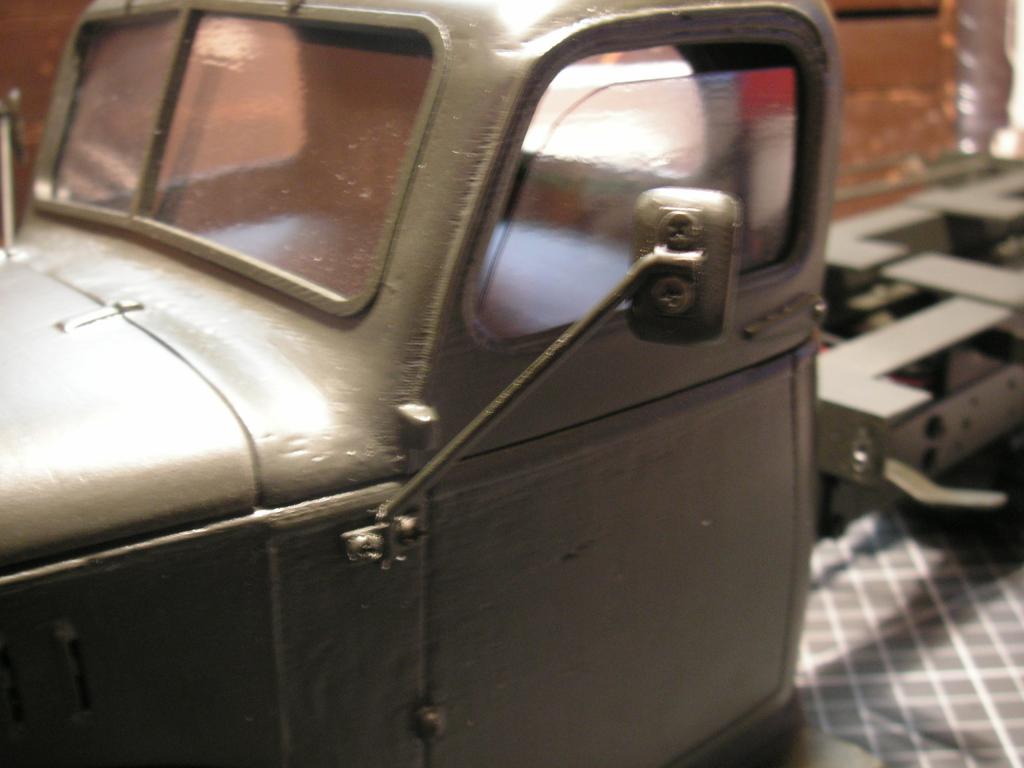

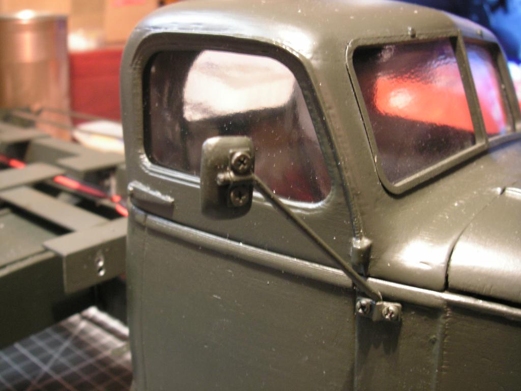

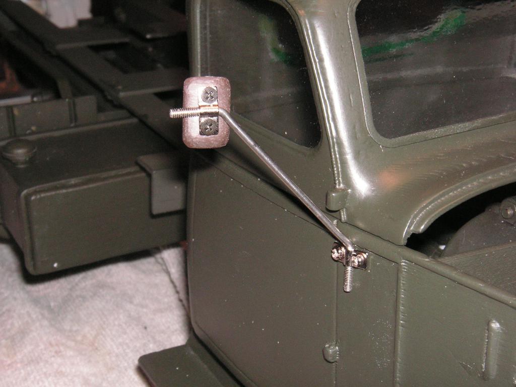

Fabrication de rétroviseurs D et G avec des bouts de plastique et du papier miroir vissés sur une tige filetée.

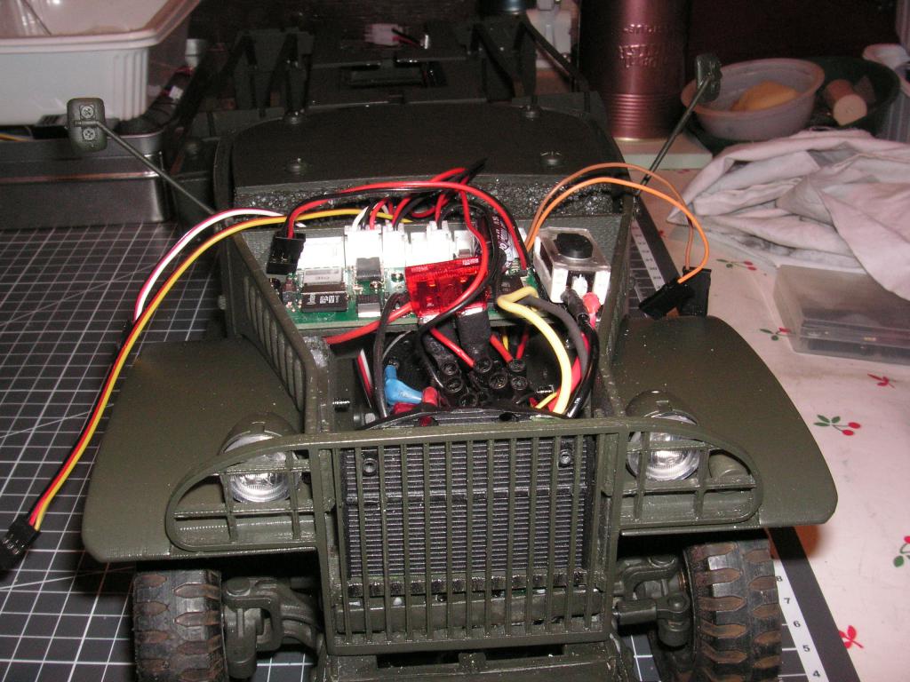

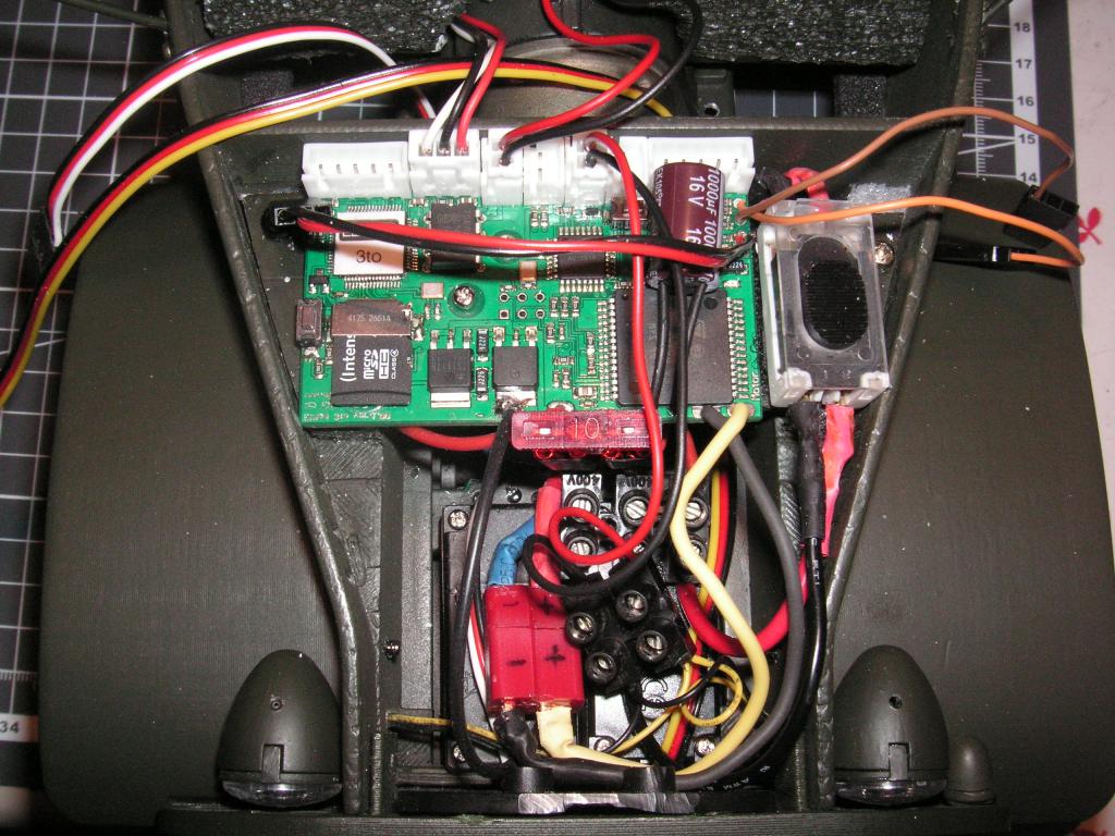

Pose de la platine avec ajout d'un interrupteur.
Remplacement des phares déjà posés par des phares obus d'un KIT Altaya Citröen Tube.
Et voilà, la suite au prochain numéro!!!
