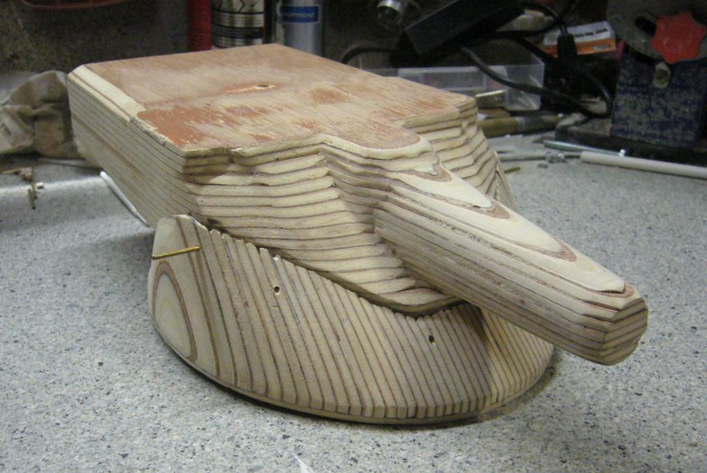

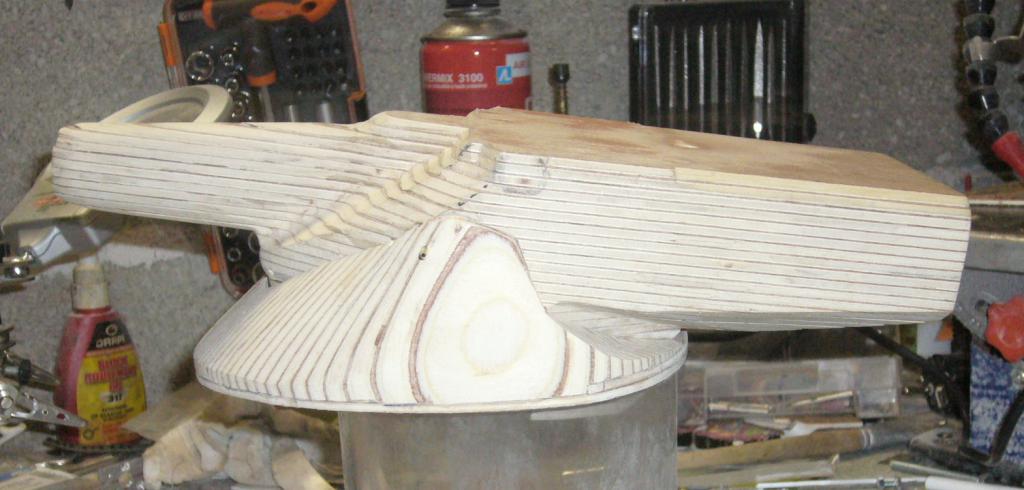

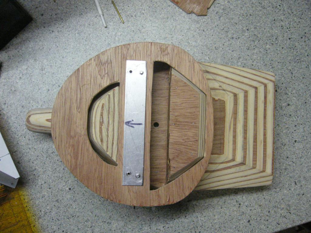

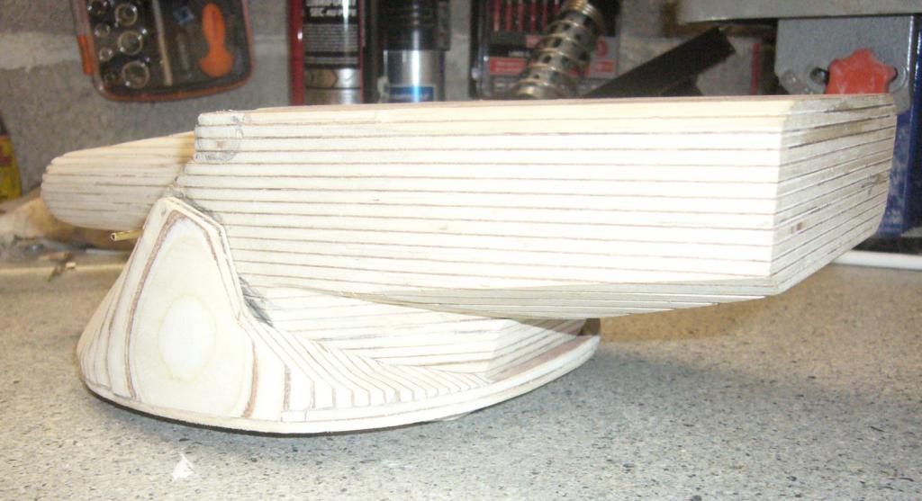

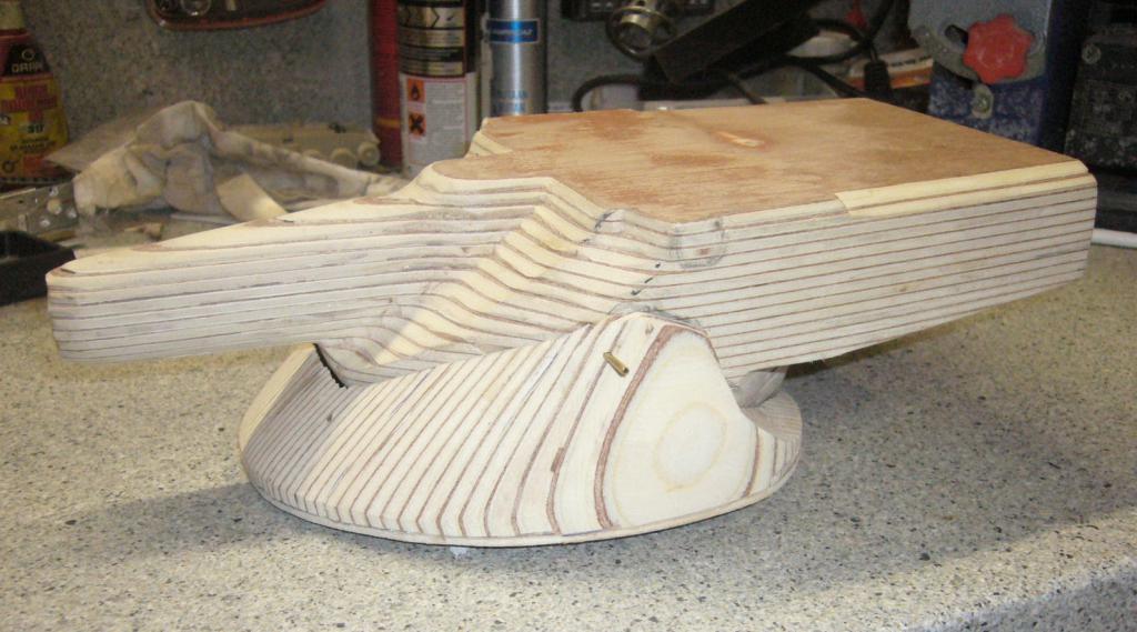

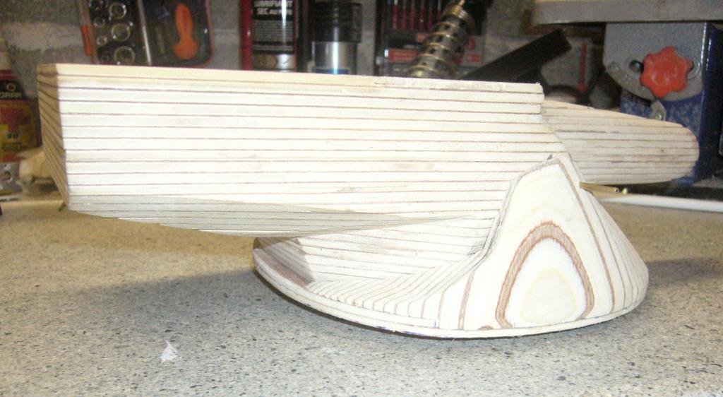

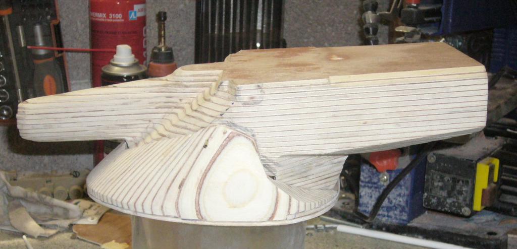

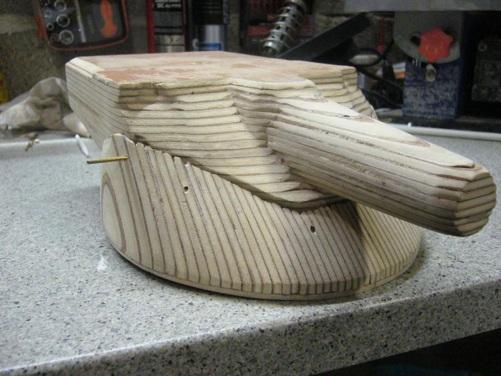

Bonsoir tout le monde! J'avais déjà évoqué que mon prochain projet serait un AMX 50 120 surbaissé (celui de Saumur) car je suis tombé amoureux de la bête lors de mon premier passage à Saumur  **2 !!!
Il n'a pas été facile de trouver toutes les informations et plans nécessaires à la réalisation de ce projet, et j'ai donc démarré à partir d'une modélisation 3D trouvée sur le net, que j'ai découpée en tranches de 3 mm sur SketchUp et reproduit sur du contreplaqué de même épaisseur. Le modèle 3D comportait des erreurs que j'ai du corriger au fur et à mesure de mon avancée... Après un long temps de pause consacré à l'amélioration de mon KV1s, je suis enfin reparti sur ce projet! Me connaissant, on n'est pas près d'en voir la fin, mais le fait que je démarre ce topic va m'obliger à un peu plus de régularité armeea22 !!!
A terme, mon idée est une réalisation 100% métal, sachant que je pense utiliser principalement de la tôle acier et de l'aluminium, mais il se peut que je sois amené à utiliser du plastique pour la tourelle et son embase si la mise en forme du métal s'avère trop compliquée armeea20 . Je croise les doigts et on verra armeea14 ...
Pour le moment, j'ai quasi terminé la structure de départ (fonctionnelle en ce qui concerne l'inclinaison) censée me permettre de mettre en forme la tôle acier. Voici ce que ça donne:
Voilà, la suite ne viendra pas très vite, mais je ne lâche pas l'affaire!!! 38*

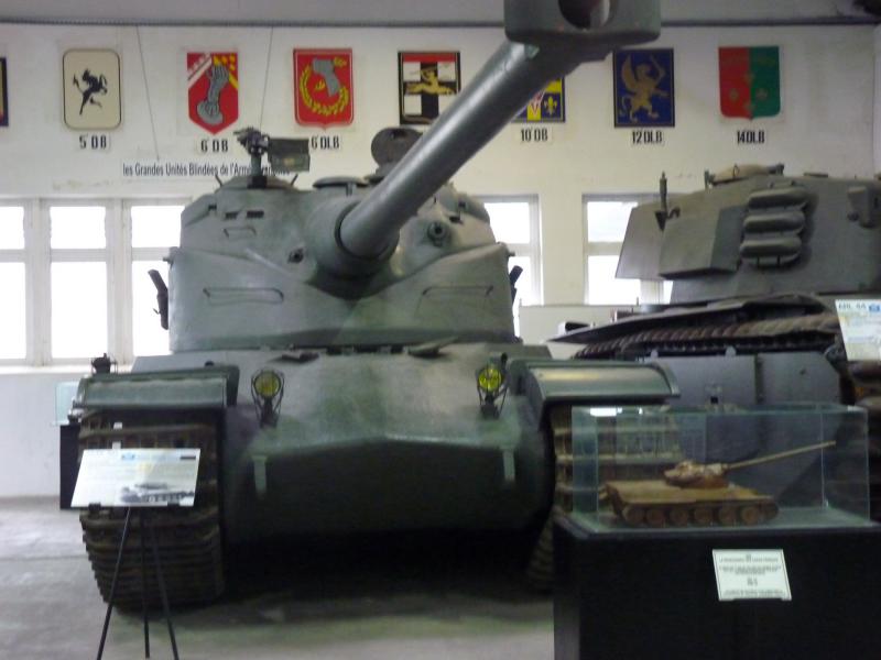

MessagePosté le: Jeu 16 Oct 2014, 10:04    Sujet du message: AMX 50 120 surbaissé Répondre en citant
voila une photo de face

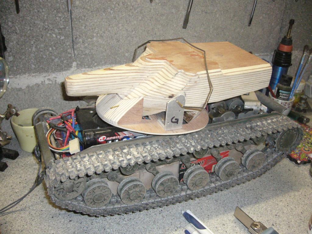

Merci les amis! Pour ce qui est de la taille, j'avais fait une photo pendant la fabrication sur le châssis du KV. Ca donnait ça:
