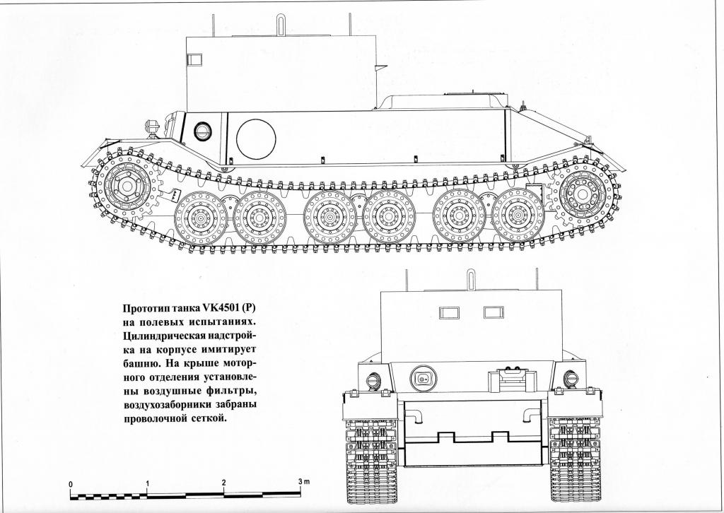

messieurs je vais avoir besoin de vos lumières , je m'explique : je suis le possesseur de 2 " tigre p " avoir deux fois le même , même pour un fana c'est un peu ...bête, donc je me suis dit : celui que m'a fait bruno est le 003 donc il reste comme il est ( et en plus je ne suis pas suicidaire , j'ai pas envie de me faire lynché à la prochaine rencontre  armee3  ) donc je vais remettre mon premier tigre p au standard  proto vk 4501 , j'ai constaté plusieurs différences , dites moi ,svp, si je suis dans les clous
pas de plaques de sublindage à l'avant , ainsi que les "picots" ou rivets ou machins ronds
phares sur les ailes
ailes moins larges ( apparemment elles seraient à l'aplomb de la caisse , ce qui entraînerait une largeur de chenille  différente )
moyen de vision du pilote du type tigre henschel
et bien sur peinture différente
j'attends vos commentaires pour pouvoir en faire la synthèse

Pas de zimm, gardes boues lateraux optionelles, gris panzer obligatoire.....

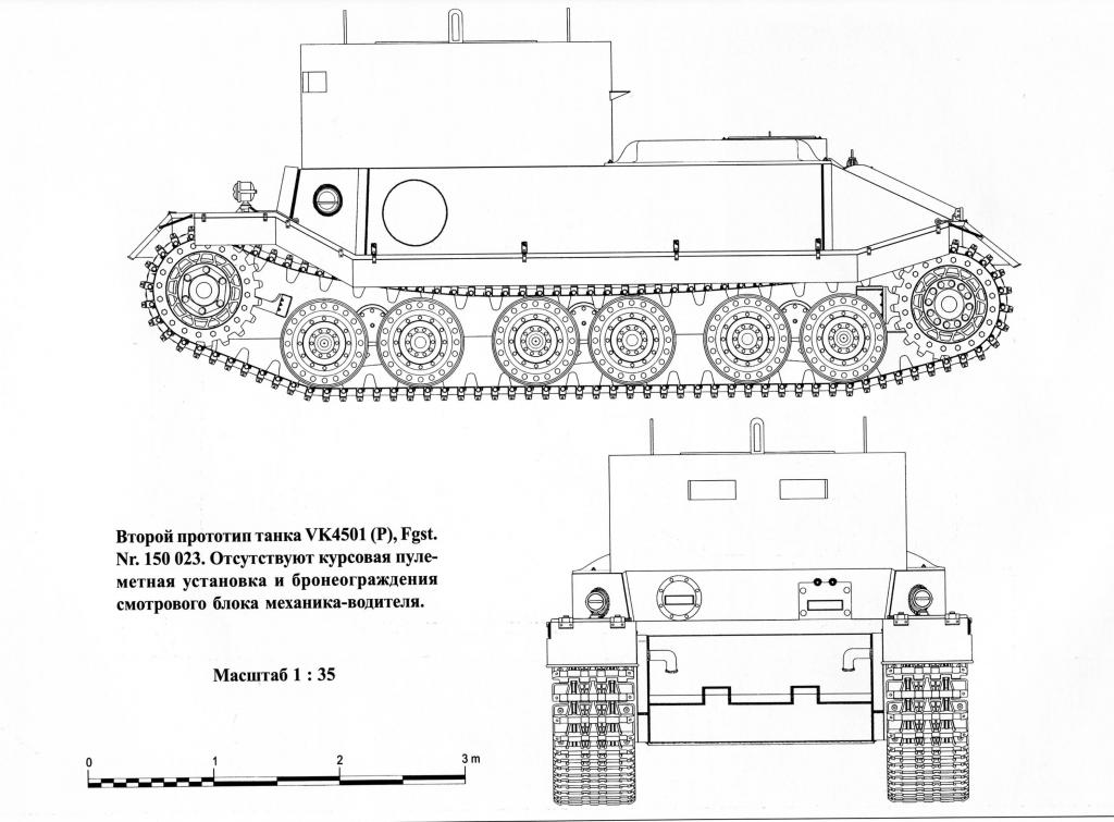

merci JL , par contre as tu remarqué sur certaines photos , coté chauffeur la trappe ronde , des fois on la trouve , des fois non

ça doit etre sur le tout premier proto, au moin, ca differencierait bien le proto su char de serie

Le proto avait également des chenilles plus fine. Mais bon, ça , ça va être dure a réaliser, rien n'empèche de le faire après les fameux deux jours où il à été confronté au Tigre Henshel et s'est enlisé à longueur de temps. C'est la raison pour laquelle il a été doté de chenilles plus larges...
Pour la trappe ronde, je la mettrais aussi, et en plus en gris panzer, il sera magnifique ! !43
