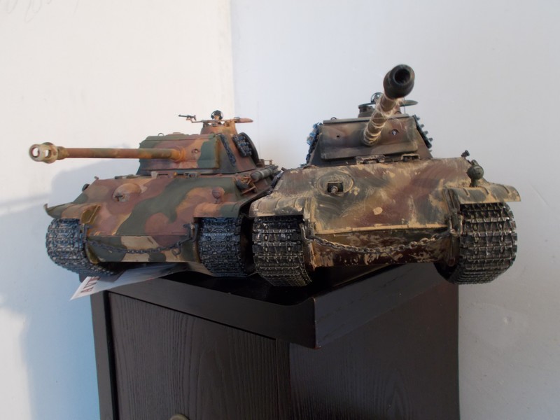

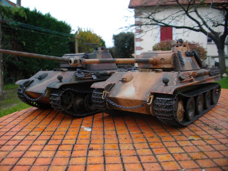

fallait bien qu'un jour ou l'autre j'utilise mon aérographe !
mais aprés que  cet engin de m.....! se désertisse  et me péte dans les doigts j'ai terminé au pinceau ! armeea25
 donc avant peinture
et aprés !
c'est pas top ,  mais en le regardant vite  !!! armeea23
 je prend tout les conseils !!!  !44

Peut-être que les chenilles sont trop propres mais ça se fera en roulant !  armee2

Pour être honnête avec toi (ce n'est pas une critique), je trouve que ton camo n'est pas très réussi.
Dans mes débuts, j'avais repeint mon panther à la bombe et le rendu: horrible armeea6 . Du coup j’étais déçu, de me dire que j'avais moi même "dégradé" mon char armeea21
Puis je me suis repris et j'ai fait dessus mon premier et l'un de mes plus beau camo à l'aérographe.
Si je te dis cela, c'est que clairement pour les allemands, le mieux est un camo à l'aéro armee2 . Il est clair que c'est un outil pas facile du tout à manipuler.
Mon conseil: reprend ton aéro, fais des tests sur une maquette "test" et dès que tu te sentiras près, refais le camo de ton Panther pour que tu soit 100% satisfait du résultat !43
Dis toi qu'un camo se refait facilement, tu peux récupérer le coup sans problème.

En RC, il est totalement inutile de perdre du temps à vieillir les chenilles. Après un ou deux roulage en terrain digne d'un char, les chenilles seront patinées comme il se doit 32*
En ce qui concerne l'aéro, perso je trouve que c'est un outil fabuleux. Je n'ai jamais réussi à faire quoi que ce soit à la bombre alors qu'a l'aéro, je m'amuse vraiment. Cependant, il faux respecter certaines règles. Ne jamais utiliser un aéro bon marché, du genre que l'on trouve en magazin de bricolage, les résultats sont catastrophiques et l'utilisation est vraiment galère. Pour plus de confort, l'idéal est un aéro de garage. La réserve est suffisante pour ne pas avoir les oreilles cassées à chaque séances ... Mais surtout, ils permette de diffuser un flux régulier. Chose importante ! En sortie, il faut placer un robinet et un mano pour pouvoir régler le débit, et une cloche anti-humidité (comme sur les dispositifs pneumatiques). On fait souvent l'erreur de penser que le mano intégré au compresseur suffit. Ce n'est pas le cas, car il indique uniquement la pression qu'il y a en sortie de la cuve et permet simplement de savoir si la cuve est pleine ou pas ... Le réglage est indispensable, car il ne faut pas plus d'1 bar pour peindre correctement à l'aéro ...
Si tu respecte les 1 bar à l'arrivé de l'aéro, que tu as un aéro correcte (marque) tu verras que ça change beaucoup de choses armee2

bonjour a tous
ben oui ! c'est un camo minable ! vous avez raison! pour une fois que je suis content d'avoir des critiques ! armeea25 .  mais la c'est constructif !
j'ai rencontré quelques problèmes avec l'aérographe il m'a pété 2 fois entre les mains , impossible de réguler la sortie d'air !
donc faut que j’achète un truc plus sérieux et que je refasse tout ça!
mais avec toute cette peinture il va passer de char moyen a char lourd ! armeea7

Et en compresseur, tu as quoi, et surtout, l'équipement en sortie ?
Si l'aéro a pété, c'est qu'il est certainement fragile, mais surtout c'est qu'il y a trop de pression en sortie. Les 1 bars sont une obligation pour bosser correctement armee2

 bjr BASE
c'est un truc que j'avais acheté au cas ou avec mon premier char .je n'ai pas de compresseur , juste une bouteille sans détendeur a la sortie , c'est pour ça surement qu'il s'est desserti !
trop de pression ! j'ai recollé a la cyano mais ça a répété a l’entrée de l'aéro , alors j'ai fini au pinceau!
mais je vais rectifier le tir avec du matos digne de ce nom !
