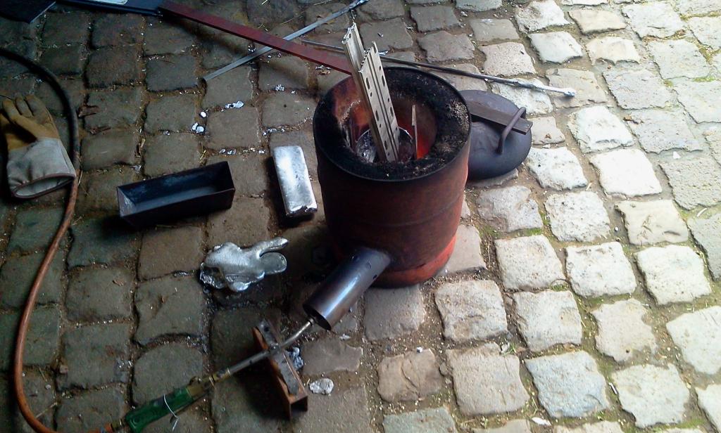

j'ai fait beaucoup d'essais et de recherches pour apprendre à maitriser  une technique que je ne connaissais pas, la fonderie aluminium....
J'ai décidé de commencer par les pièces problèmatiques, qui sont les plus nombreuses sur un char, c'est à dire les chenilles et les roues.

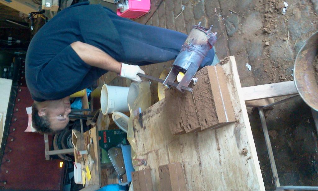

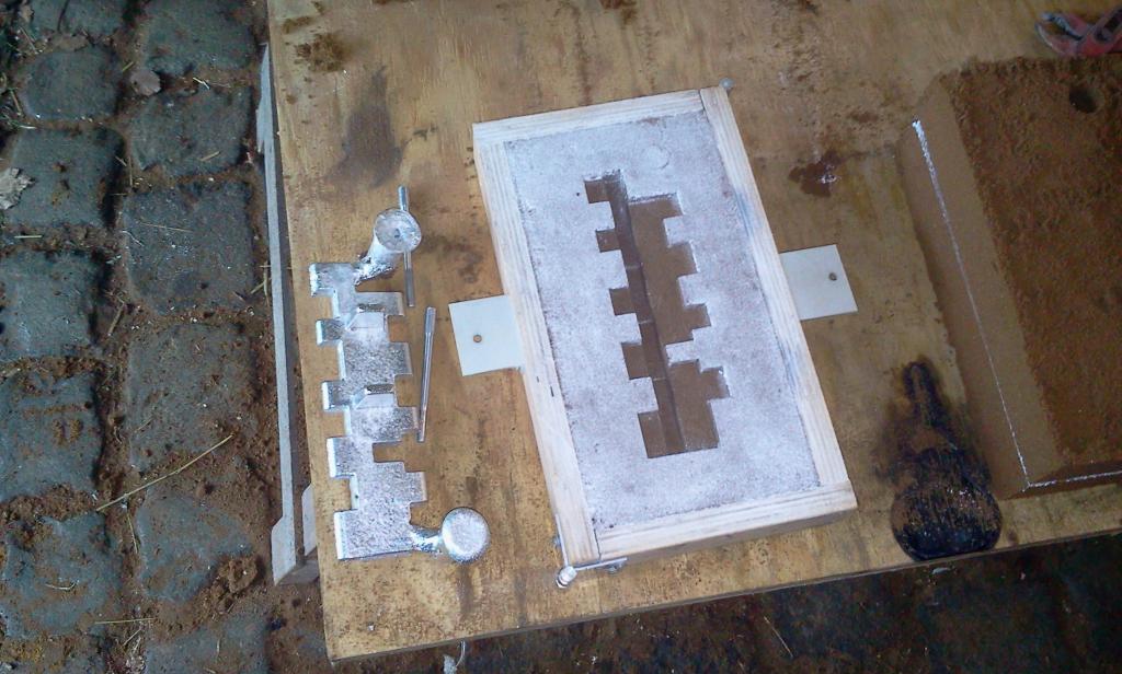

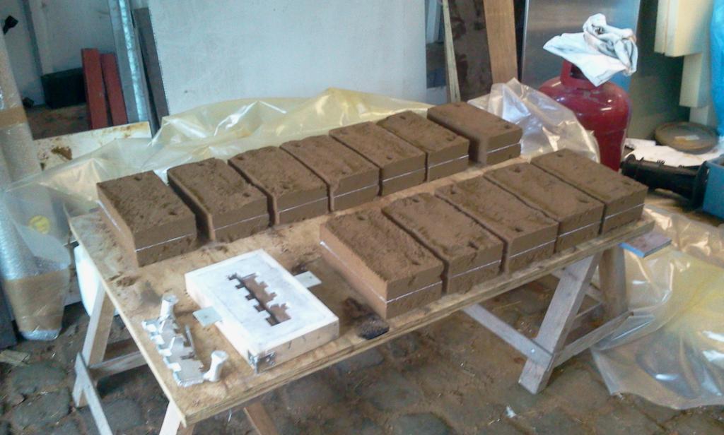

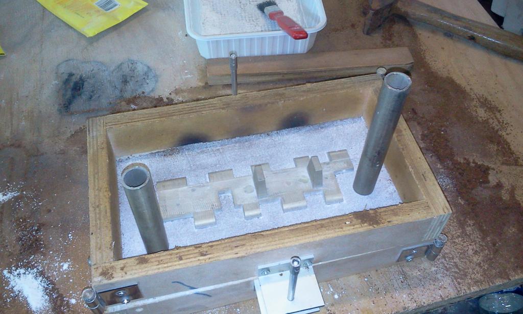

Voici différentes photos des étapes du moulage d'un seul maillon de chenille, pour pouvoir les réaliser en aluminium coulée, j'ai dû adapter la chenille du tigre royal à un mix du tigre I et du tigre II fin de production, c'est le meilleur compromis que j'ai trouvé avec le sable de fonderie que j'utilisais.
on voit également sur les photos mon four à gaz perso.
Actuellement  les 150 maillons sont coulées et en cours de perçage.

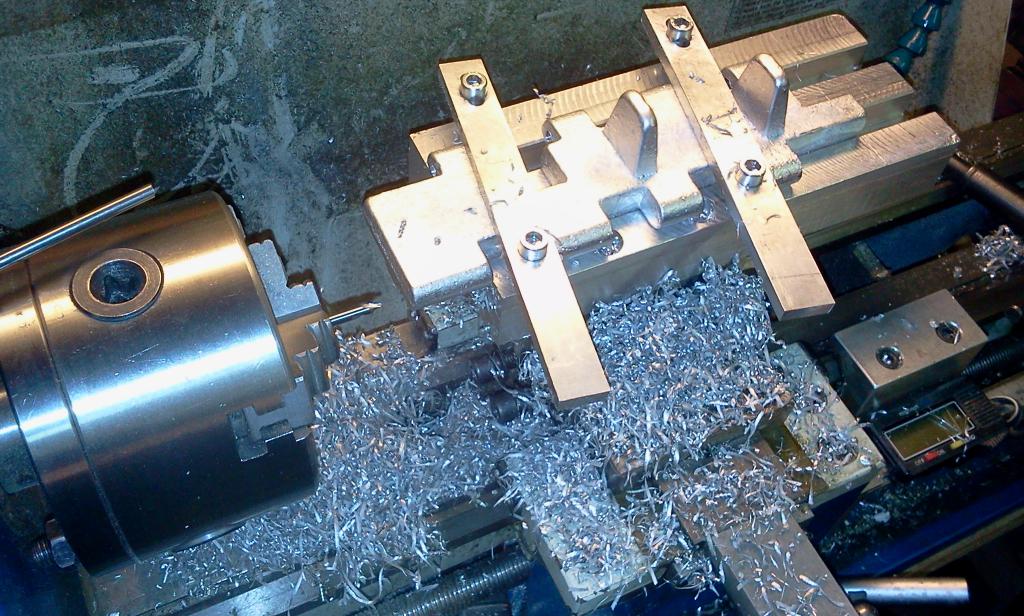

Voir le moulage de maillons en alu au 1/4,c'est génial !!!!!.Quelle est ta méthode pour le perçage des maillons de part en part?Merci.

Pour le perçage je bride la chenille sur mon tour a métaux a la place du chariot porte outils .Je perce ensuite avec un foret a centrer et un foret court ensuite un long

Merci pour l'E100  armeea15 .Ton foret doit être super long pour faire de part en part,voir même moitié par moitié? Il ne de déforme pas?

oui en effet, il est long plus ou moins 25 cm..... c'est fôret normal que je rallonge avec un morceau d'acier étiré...le tout soudé à l'argent .  quelques fois il y a un décalage du trou de sortie  de 1 mm en sortie de chenille
