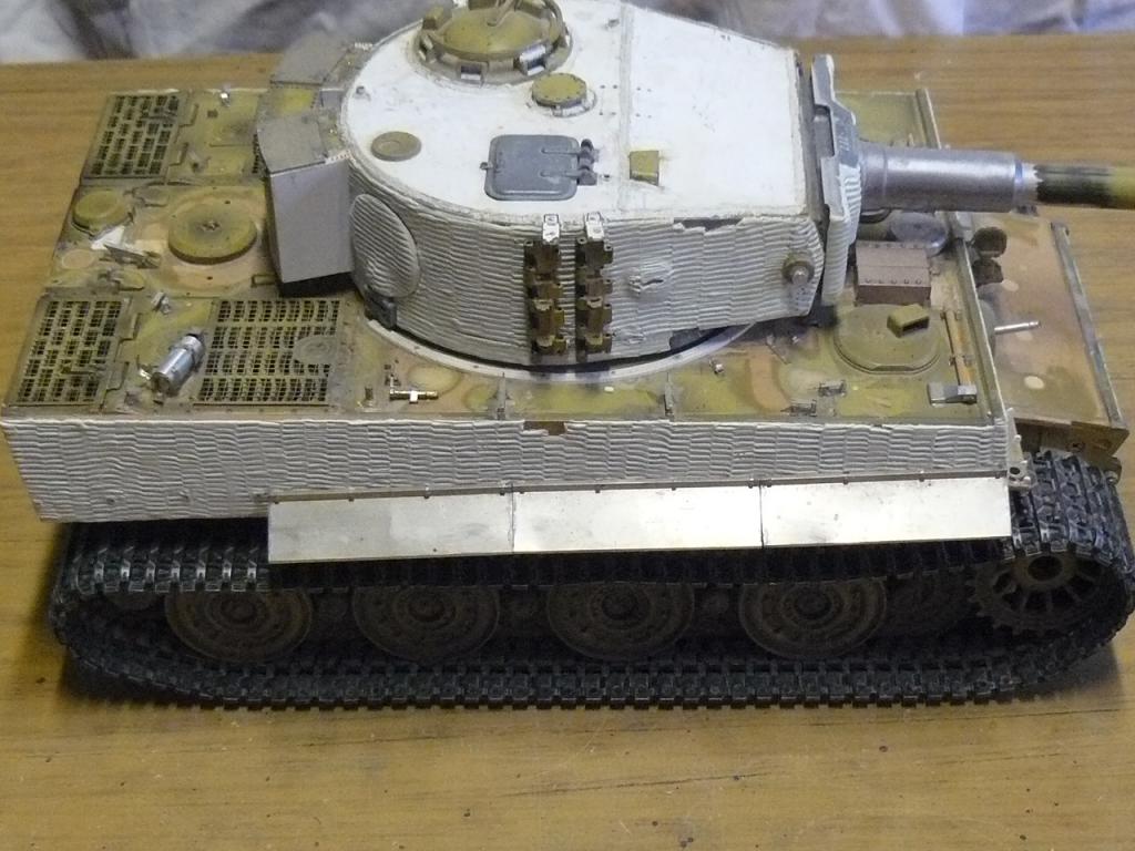

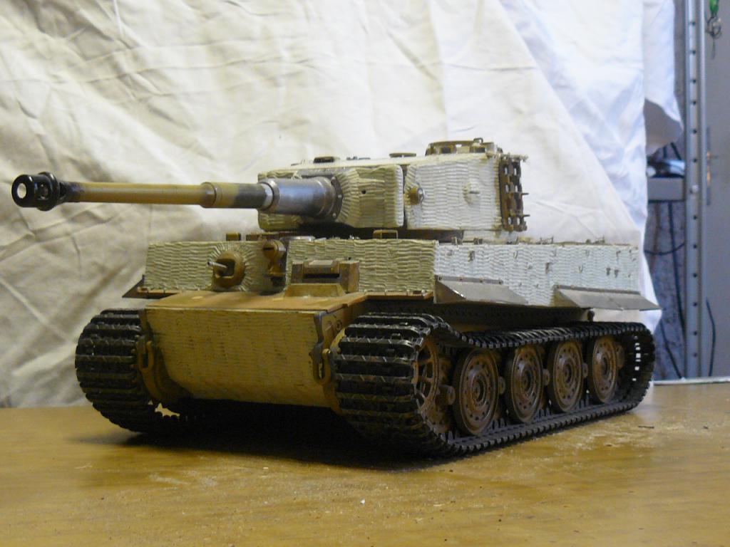

Bonjour à tous,

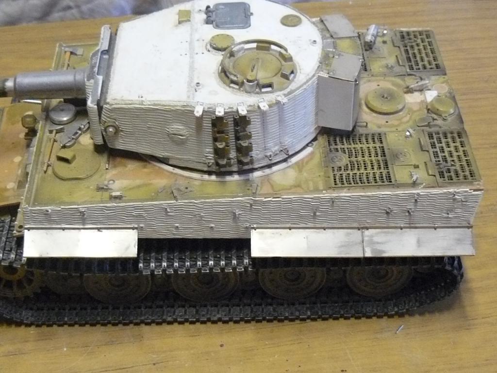

J'ai acheté ce char en fin d'année 2011 chez Dominique que j'ai commencé à modifier et détaillé. C'est un char équipé d'origine:
 - du  châssis métal
 - du train de roulement métal
 - des chenilles métal,
 - des transmissions métal
 - du canon alu
 - ainsi que du flash et recul du canon.

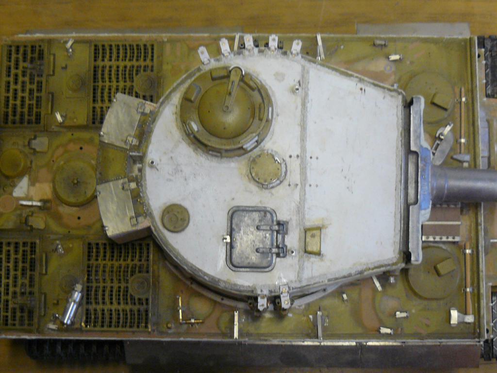

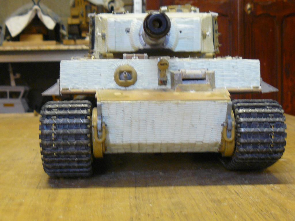

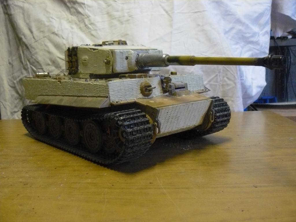

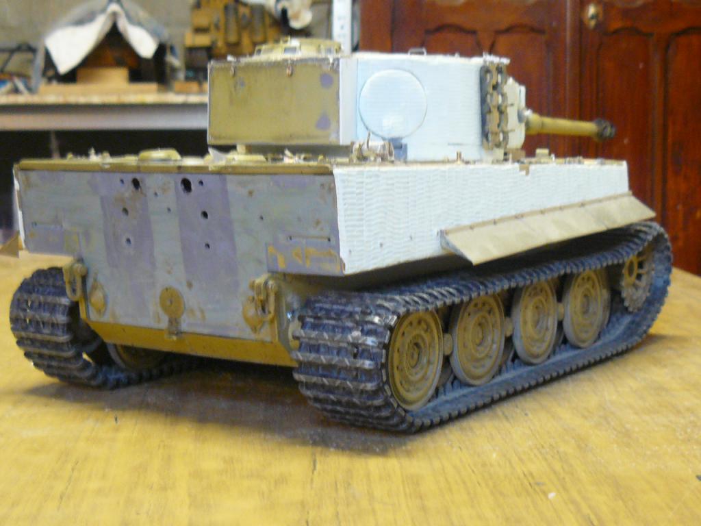

Voici une photo avant toute modification

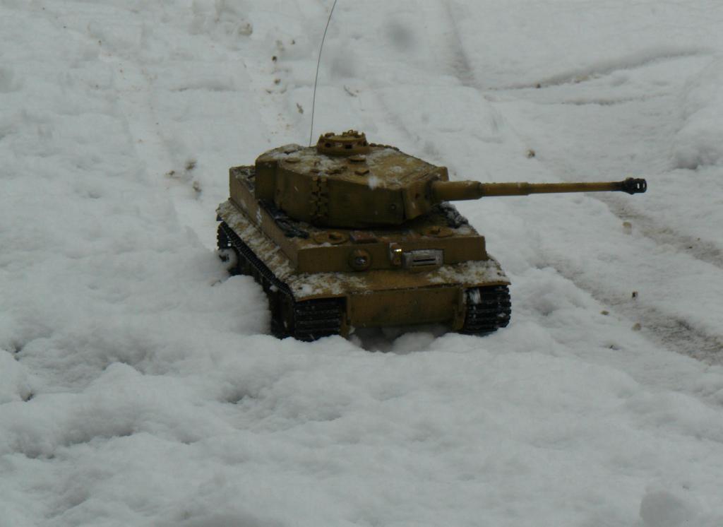

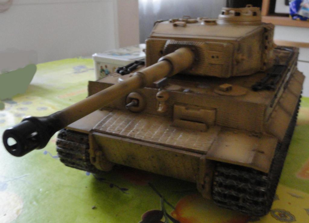

Voici une autre photo en extérieur dans la neige avec les toutes premières modifications

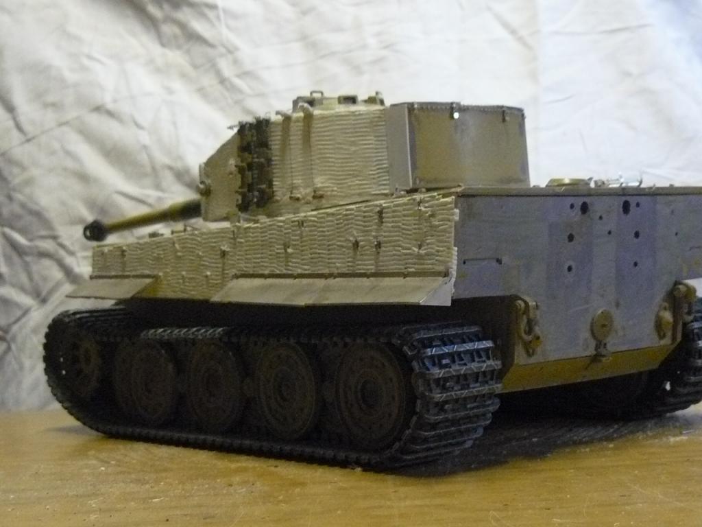

Voila des photos de l'état du tigre lors de la construction du KV1. Je vous détaillerai les modif que je lui ai faite lors de la première phase dans les prochains jours. Je me suis aperçu que je me suis trompé lors de la pose des fixations du câble de rechenillage et trop de taf pour le remettre dans la bonne configuration, il restera donc comme cela. Il y a également la trappe du chargeur qui n'est pas conforme. Si vous voyez autre chose n'hésité pas a me le dire.
A la prochaine

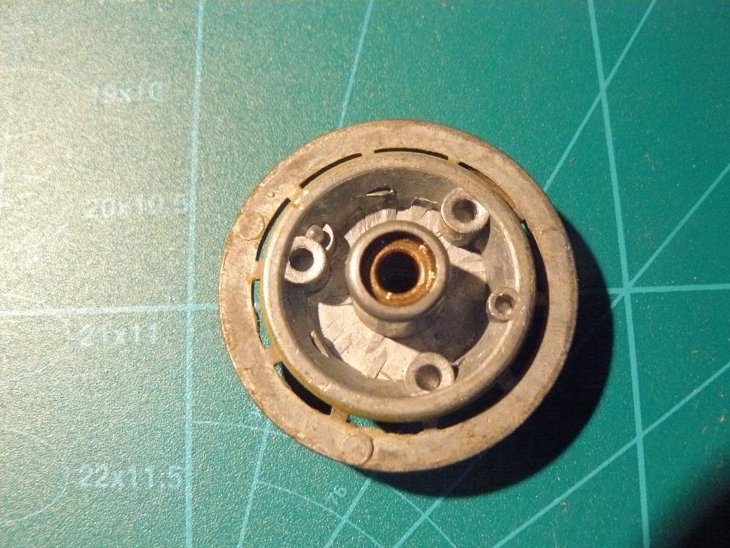

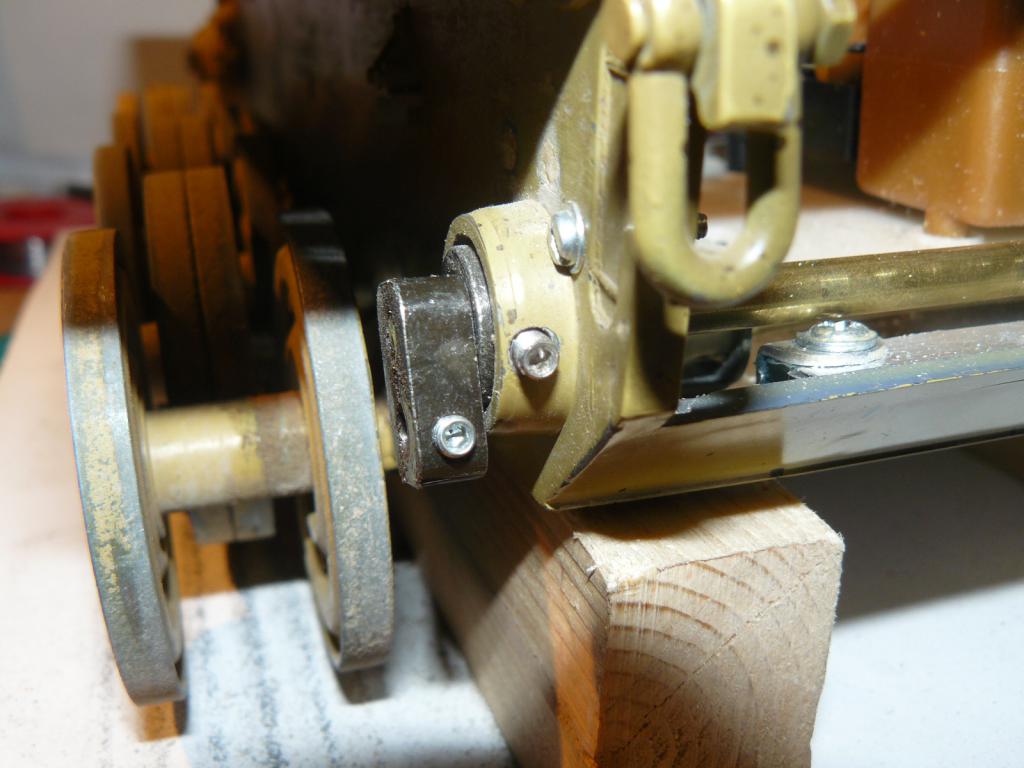

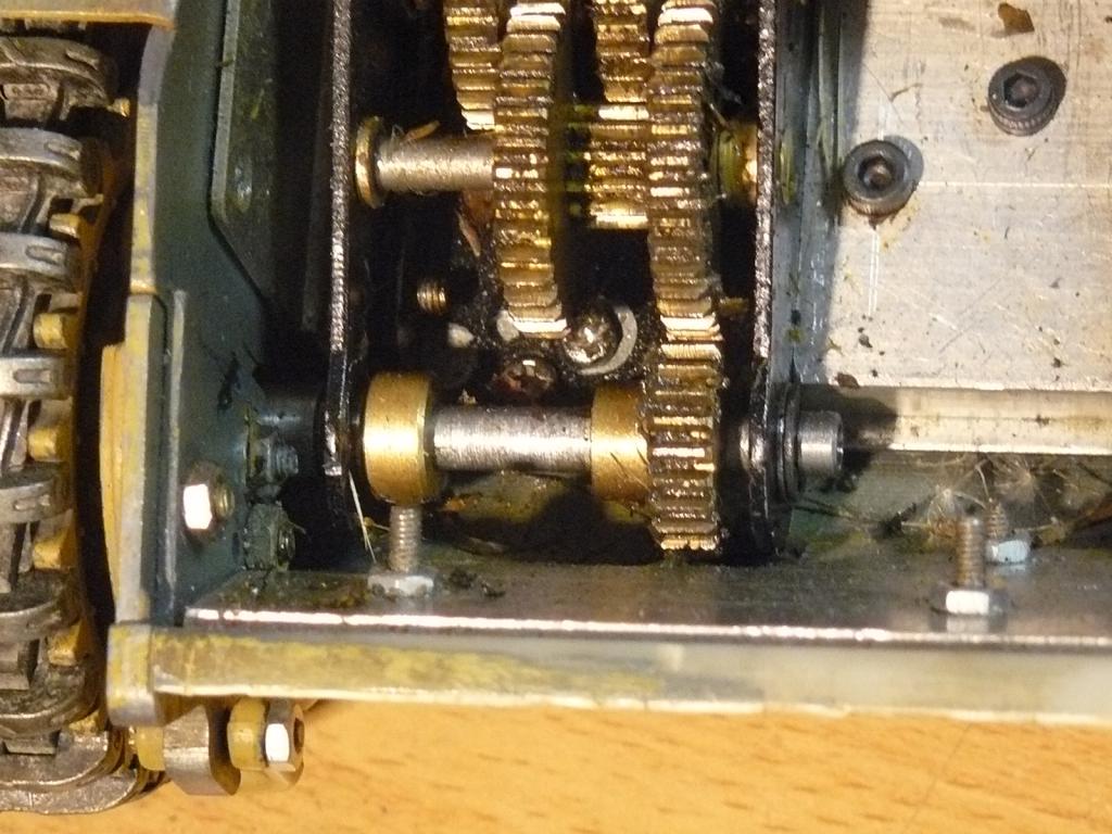

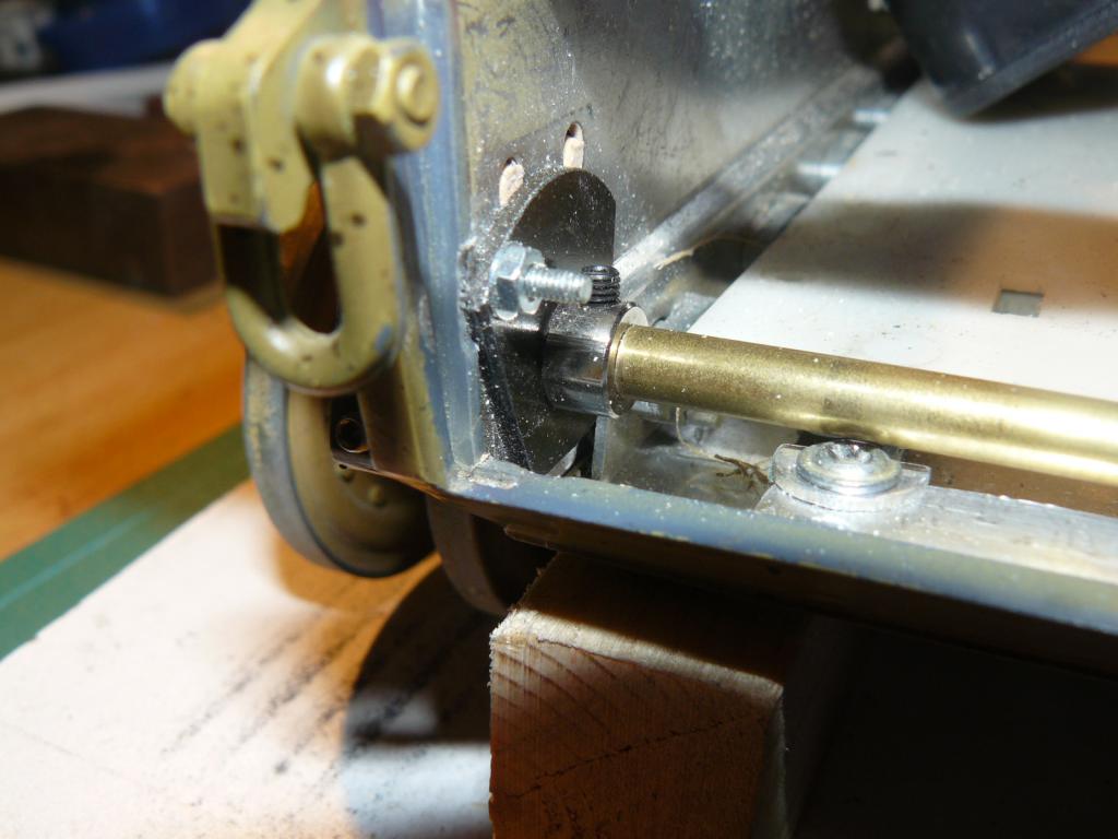

Voici les modifications que j'ai apporté sur le train de roulement du tigre:
 - mise en place de transmission waltersons avec remplacement des arbres des barbotins en laiton par des arbres en acier
 - mise en place de roulement de renfort
 - mise en place d'un nouveau tendeurs de chenilles
 - mise en place de bagues en bronze frittées  sur les roues tendeuses ainsi que sur les roues de routes, étant dans l'impossibilité de mettre des roulements tant sur le plan technique que financier

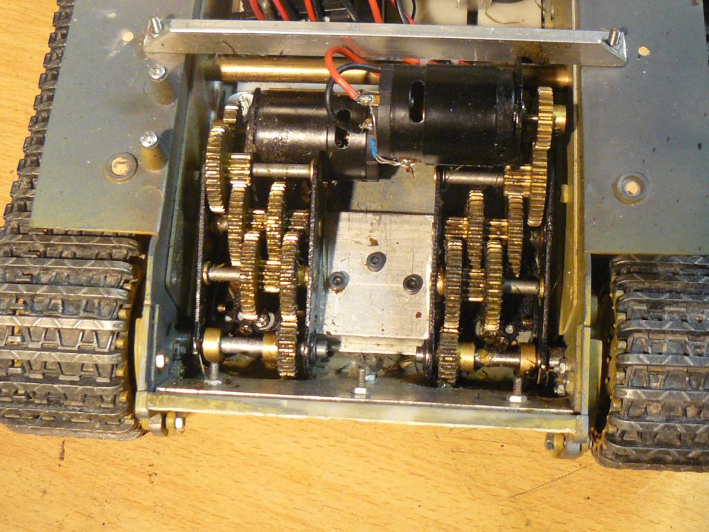

Les transmissions waltersons.
La pièce en alu entre les 2 transmissions est là pour les rigidifier entre elles. J'ai également renforcé le glacis inférieur par une plaque d'alu de 2 mm qui est boulonnée et collée

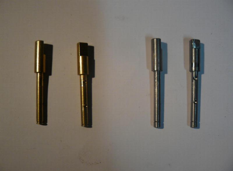

Les arbres, laiton à gauche et acier à droite

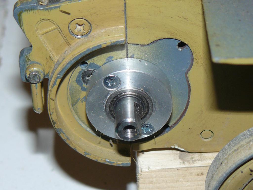

Les roulements de renfort de sortie
Le tendeur de chenilles

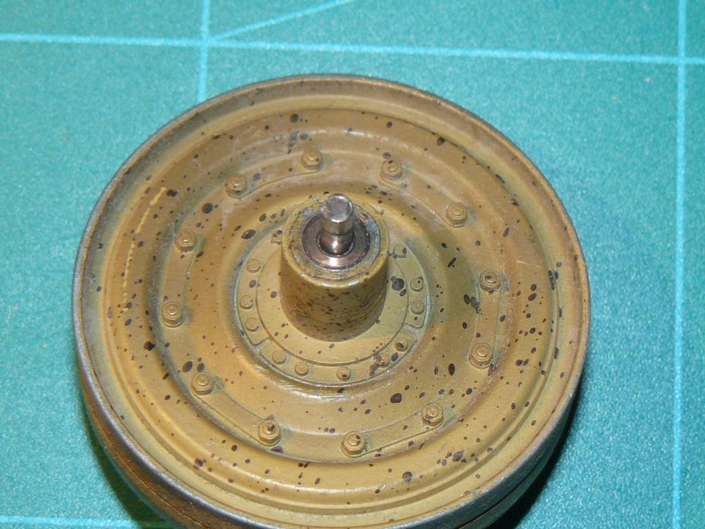

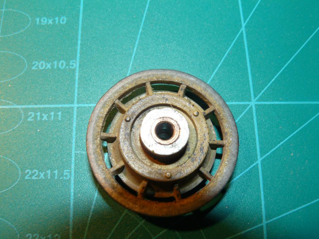

Sur les trois dernières photos: les bagues en bronze frittées sur les roues de routes et les roues tendeuses, Comme sur les roues tendeuses il y a 2 bagues sur les roues de route
A la prochaine

MessagePosté le: Mer 17 Déc 2014, 22:21    Sujet du message: Tigre 1 fin de prod Répondre en citant
C'est du beau travail. armee2
Les Waltersons ont des engrenages en laiton donc pour les rendre fiables, il faut aussi changer les engrenages mais je ne pense pas ça possible... armeea21

MessagePosté le: Jeu 18 Déc 2014, 01:53    Sujet du message: Tigre 1 fin de prod Répondre en citant
Comme d'hab, dès que tu touches à la mécanique, je suis fan armee1 !!! J'ai vu qu'il existe désormais des boites Waltersons avec pignons acier et axes barbotins itou 30* !
Perso, je ne vois pas pourquoi des pignons laiton ne seraient pas fiables... Je pense que Frag a très bien traité le problème des boites Waltersons en changeant l'axe barbotin!
Messages: 3 978
MessagePosté le: Jeu 18 Déc 2014, 08:55    Sujet du message: Tigre 1 fin de prod Répondre en citant
Citation:
Je suis d'accord qu'il a bien augmenté la robustesse des transmissions en changeant l'axe mais il n'y a pas que l'axe qui était en laiton, il y a aussi les engrenages et si je ne me trompe pas, les engrenages en laiton ça s'use plus vite que l'acier.
