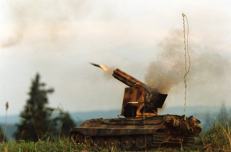

Comme toutes les armes allemandes de technologie avancée, les débuts bien que prometteurs ont parfois été hasardeux, voir même plus dangereux pour l’équipage que pour la cible armeea22 .
Ci-dessus le premier prototype : une drôle d’allure et les fâcheuses tendances des projectiles à partir dans tous les sens ou exploser dans les tubes 31* .

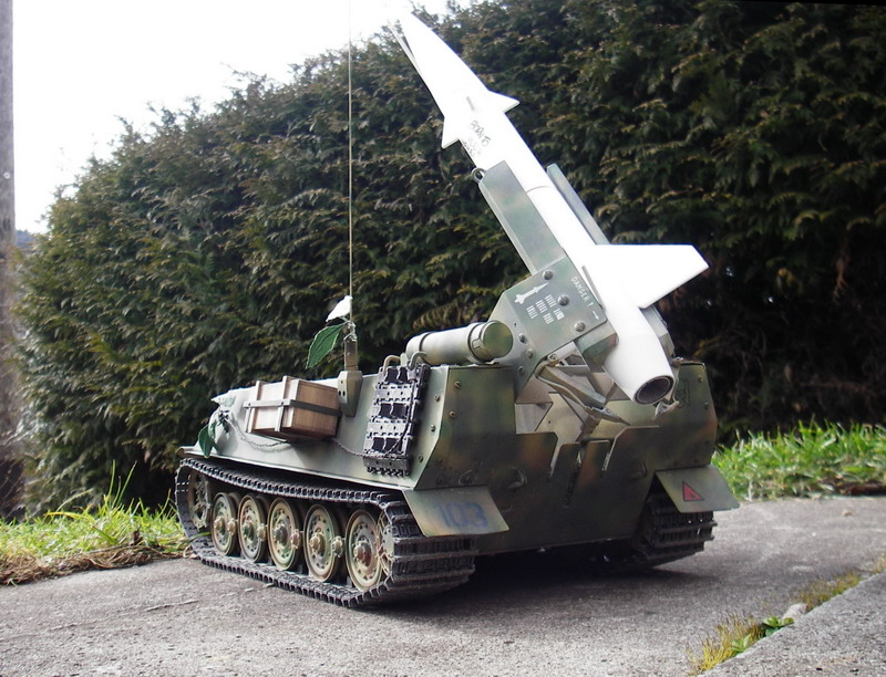

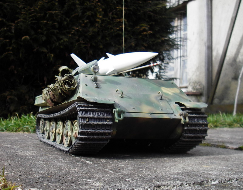

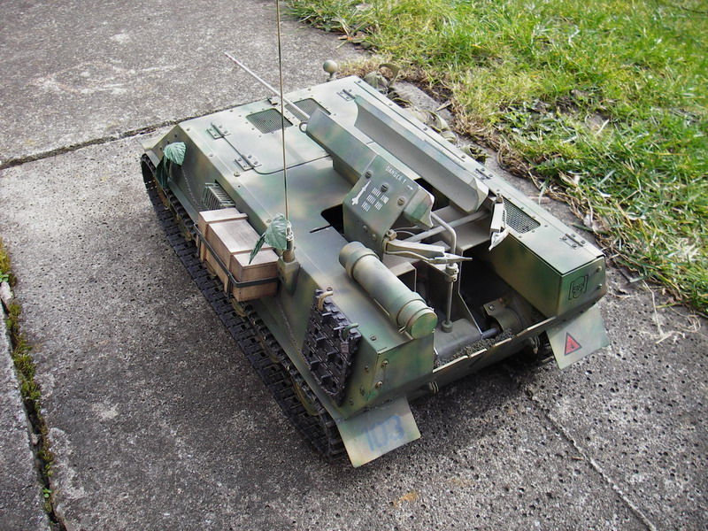

-C’est une base de tigre 2 Tamiya première génération : châssis alu, motorisation et train de roulement ont été conservé sans grande modification.
Tout le reste, parois frontale et arrière, cotés et dessus sont en alu, assemblage par vis M2. C’est le moteur de la tourelle, couché, qui lève la rampe. L’axe de rotation de la rampe est greffé sur l’axe des roues tendeuses. La fusée est un modèle Estes (Bullpup), comme son système d’allumage.

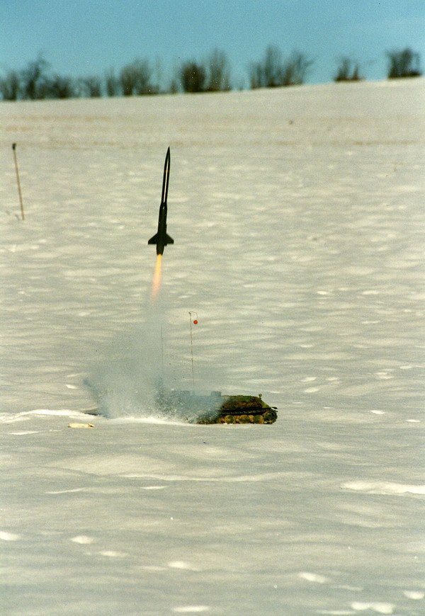

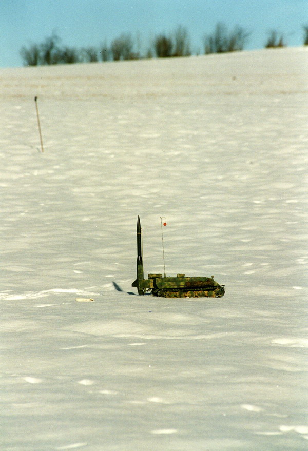

Selon le type de propulsion choisi, la portée va de 100 m à …. pfouu…pas mal loin. ‘Faut déjà la retrouver pour établir le constat armeea11 .
Que les puristes me pardonnent d’avoir sauvagement trépané un tamiya, mais c’est quand même avec ce char que je me suis le plus marré ! C’était il y a 25 ans, maintenant il coule une retraite tranquille et méritée sur une étagère. 34*
