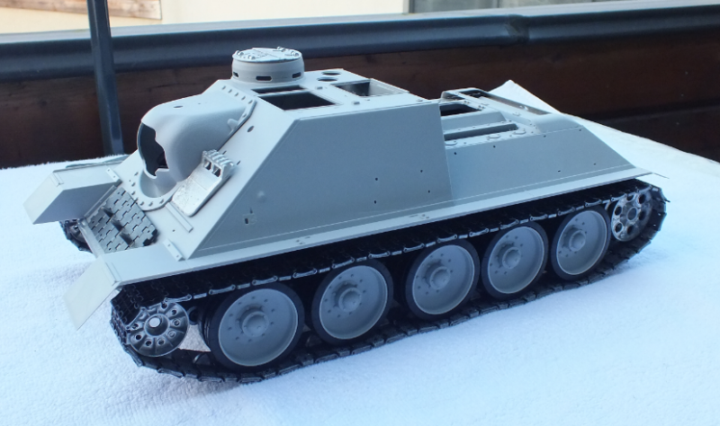

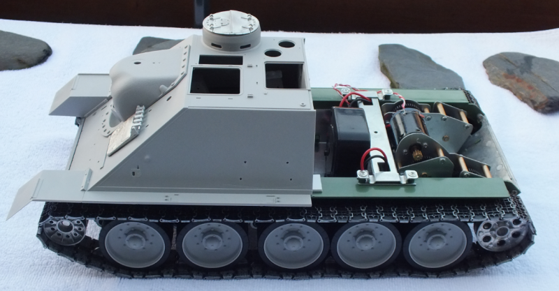

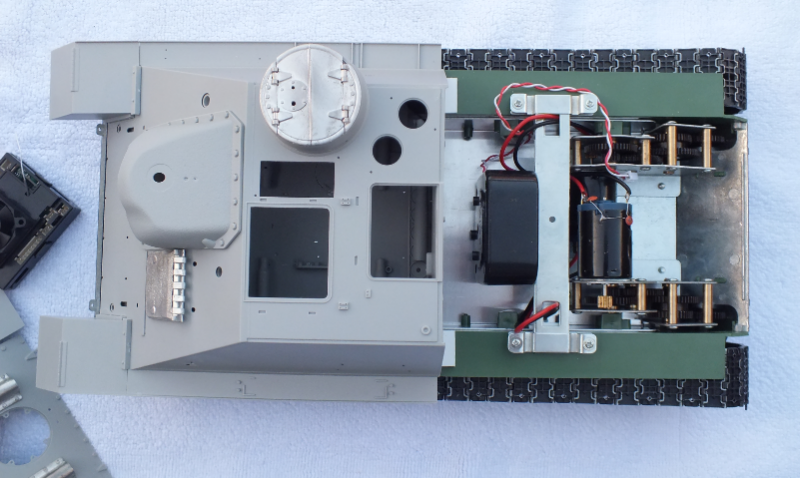

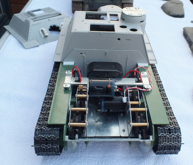

Voilà l'avancée des travaux (tout est posé à blanc pour la photo, les gardes boues avt ne sont pas collés).
Il repose sur des axes en acier trempé de 3mm d'épaisseur. (Clous pour béton que l'on trouve en magasin de bricolage). C'est hyper costaud et supporteront sans soucis le poids du modèle une fois terminé 32*
la caisse sera maintenue par des aimants (idée piochée sur le forum). Elle restera en deux parties pour faciliter les opérations d'entretien. La cloison au milieu est amovible est permet le bon centrage des deux éléments de la caisse sur le châssis.
Au centre du char le long de la cloison se trouvera une minie batterie (comme celle des T34). C'était le compromis entre autonomie et détaillage, j'ai préféré le détaillage vu que je ne roule pas beaucoup de toute manière  armeea26   Jvous ai mi un HP (qui ne sera pas celui utilisé) pour vous montrer son positionnement. Il serait aussi possible de tout mettre à plat et de le placer au dessus de la batterie (en laissant un espace pour le faux moteur). J'attends d'avancer un peu plus et d'arriver à cette étape 32*
A bientôt pour la suite !43
