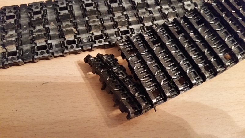

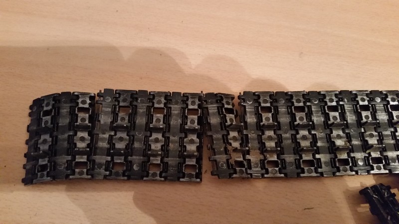

Petite sortie cet aprem armeea11
Résultat armeea21

Go réparations, et même temps je vais faire quelques retouches de peinture comme sur les supports de cables

Chaboulski a écrit:
Résultat armeea21
Cela ne m'est pas encore arrivé, même avec les ABS
Messages: 3 984
MessagePosté le: Sam 10 Jan 2015, 23:31    Sujet du message: mon nouveau char king tiger de chez taigen Répondre en citant
Des chenilles métal de King Tiger neuves cassées ? Alors là ! 28*
Messages: 6 811
MessagePosté le: Sam 10 Jan 2015, 23:41    Sujet du message: mon nouveau char king tiger de chez taigen Répondre en citant
attention ne vous precipitez pas troop..., ce sont des chenilles a maillons partiellement ouverts (chenilles series de chez Taigen/ HL/ torro)
donc a peine  50% des points de passage des axes de liaison  qui reprennent l'effort...
les chenilles "hq" de notre partenaire ont tous les points de passage des maillons fermés, et je ne crois pas que quelqu'un du fofo  en ai deja cassé ..
il y a aussi parfois des series foireuses (metal de mauvaise qualité) qui rendent les chenilles cassantes comme du verre !!
Messages: 782
MessagePosté le: Dim 11 Jan 2015, 00:10    Sujet du message: mon nouveau char king tiger de chez taigen Répondre en citant
Je pense que se sont les axes qui relient les maillons qui reculent légèrement et comme dit Monk les maillons sont partiellement ouverts ils s'écartent.
mon soucis est quand je remet des axes neufs, je les rentrent coté lisse en 1er (comme expliquer sur le fofo) il s'enfonce à fond sans avoir l'impression de forcer d'ou ma question vont-ils rester en place ?
sinon auriez-vous un truc pour les faire tenir ?
Merci
