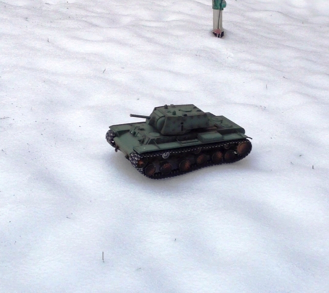

Le Bilan: BOF  armeea20
Les raisons: comme pour les vrais, la neige se prend entre les roues, se fixe sur les chenilles et coince le tout. Au bout de 30m de progression, chenilles bloquées.
Là où sa coince:
j'ai identifié deux zones où sa frotte:
- entre la roue tendeuse arrière et les flancs du châssis
- entre la partie supérieure de la chenille et la partie supérieure du châssis.
On le voit bien: dans la partie avant, les deux platines latérales souffrent d'un défaut de forme et descendent vers les chenilles. L'espace avec la chenille diminue et ça frotte. Le couple des moteurs n'étant pas exceptionnel, ils bloquent ou avancent par à coups. Du coup je me demande si je ne dois pas simplement découper ces parties.
Autre souci: la transmission avant-gauche est légèrement de travers. Je l'avais vu mais pas trop tiqué dessus. La cause? Une des deux vis semble foirée, j'ai beau tourné: ça ne sert pas.
Pour accedér à tout cela, j'aurai besoin de démonter le barbotin avant: quelqu'un peut me dire comment on est censé faire?
Pour couronner le tout, le flash Xenon du canon ne s'allume plus. Tout fonctionne sauf cela... Il fonctionnait bien au début de la sortie.

Pour les problèmes mécaniques, je n'ai rien d'autre à dire que ton char est un Tigre !  armeea22 Attends l'avis d'un spécialiste ! armee2
Ensuite, pour ton problème de flash je ne vois pas trop quoi faire à part vérifier les branchements...
Messages: 3 757
MessagePosté le: Ven 6 Fév 2015, 19:35    Sujet du message: 1ere sortie Tout-Terrain: la Neige Répondre en citant
Je ne connais pas trop le Tigre mais pour démonter le barbotin, tu dois avoir un cache au milieu de celui-ci qui se démonte avec un petit tournevis (en faisant levier) et qui te permet d'accéder à la vis BTR pour dévisser le barbotin. Il est à mon avis impératif de refixer correctement ton bloc moteur, il ne doit pas bouger!
Je ne vois pas trop de quoi tu parles avec les platines latérales...
Sinon, une chose est sûre concernant le manque de couple, les RX18 et équivalents ne sont pas très douées pour gérer la puissance moteurs armeea18 ... Une boite 4:1 et une platine Elmod, ça coûte un peu au départ, mais on l'oublie par la suite quand on roule!!! 32*

Quand je parle des platines latérales: je parle des carénages plastique qui sont au dessus des chenilles et qui sur mon char on tendance à tomber. (défaut de forme)

Pour le démontage du barbotin Mic te la parfaitement expliqué   armee2  Au vue de ta photo il est vrai que le bloc moteur droit semble décalé et pas parraléle au côté,les moteurs sont fixés sur une platine elle même fixée par le dessous extérieur du char ( 4 vis) regarde déjà si il y à pas un problème de ce côté,ou si c'est le moteur qui à été mal montée  armeea15 sinon notre partenaire    Dominique " RC Tank.de " vends ce genre de platine " envoie lui un mail. Sinon tu as gardé les système de tension d'origine des chenilles ou changé?je te conseil de le remplacer,après peut être aussi que les chenilles sont trop tendues,il faudrait voir avec une photo de profil armeea17  Ensuite pour rejoindre Mic il est certain que le passage en Elmod est un investissement,mais c'est le jour et la nuit niveau son,conduite,etc,etc.Voila espère avoir aider  armee2

Pour les carénages plastique, tu peux mettre des équerres pour que ça bouge pas ! armee2

Heu, la vitesse excessive? Vous être certain les gars? Parcequ'il file au bas mot à 4-5km/h!
Les chenilles ne sont que très peu tendues, elles tombent bien!

Effectivement t'es chenilles me semble bien niveau tension,règle déjà ton problème de boite gauche ( mise en ligne )  T'es chenilles sont métal ? Et pour les deux garde boue ,te conseil  la cornière alu 10X10 traversant ( un peut en arrière des moteurs ),les équerres tu aura pas la place de mettre un écrou entre la cloison et les moteurs,ensuite la neige n'est pas non plus l'idéal pour rouler armeea21  regarde les différents posts sur le Tigre I du forum,tu apprendras beaucoup armee2

Concernant la vitesse de ton char, 4 à 5 km/h équivaut à entre 64 Km/h et 70 Km/h rendu à l'échelle1 ce qui est beaucoup trop alors que les chars allemands de cette époque
roulaient au maximum à 40 Km/h et encore en milieu approprié. 30*
C'est vraisemblablement   pour cela que la neige bourre tes chenilles car elle n'a pas le temps de s’évacuer.
Les chars anciens n'étaient pas conçus pour aller vite mais pour être efficaces.
Donc, roule doucement et cela devrait s'arranger.
Pour ton flash il est possible que de la neige soit rentrée dans le canon et ait occasionné un court jus au niveau de ton ampoule xénon mais ce n'est qu'une hypothèse!!!

Pour ton flash,regarde sur ton système de recul,il y à un micro contact,avec un petit tournevis établit le contact,doit fonctionner!! Char sous tension bien sûr armeea7

Merci pour l'info, j'avais prévu de démonter la tourelle pour voir le fameux bilame!
