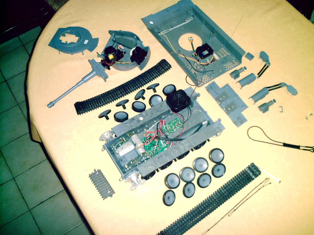

Voici le tigre 1 qui était en "quarantaine" depuis plusieurs années... je sais c'est pas bien.
Donc modèle 2006 tout d'origine version plastique, ou j'ai ajouté des moteurs avec engrenages métalliques, un haut parleur, le générateur de fumée et c'est tout.
Après quelques heures de manip un engrenage à cassé 2 dents ! ? du coup je l'avais mis "au rebut temporaire" en me disant "on regardera ça plus tard..." et il s'est passé du temps ! 5 ans.
J'ai ressortis le char dernièrement et j'ai déposé les moteurs pignons métal et replacé les originaux pignons nylon qui n'étaient pas abimés que j'avais conservés.
Les deux entrainements métal sont grippés en plus, le temps d'inactivité n'a rien arrangé.

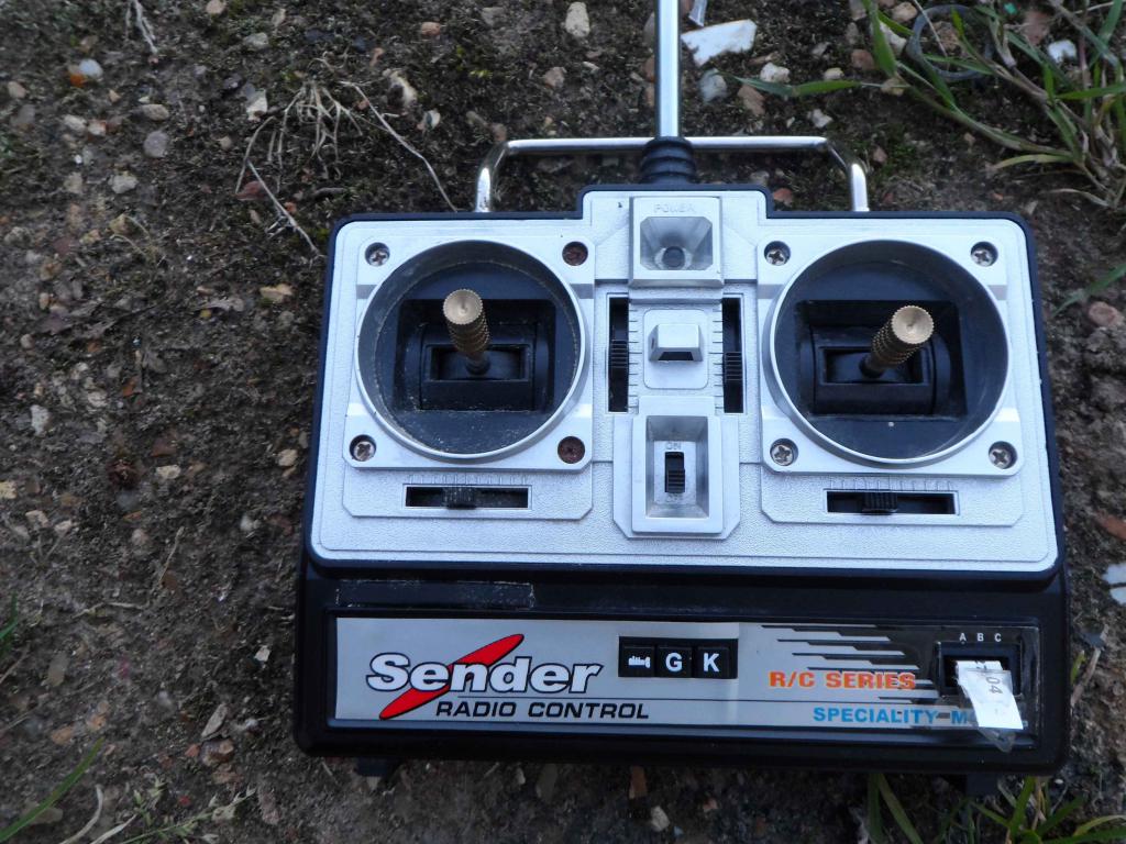

Allumage radio, allumage char = les feux clignotent. Démarrage... que dalle rien du tout pas un bruit pas un toussotement ! (si si les accus étaient chargés)
Donc comme le système radio (émetteur) je pense est fichu, et sachant qu'il existe des versions + fiables, que puis je installer pour être satisfait avec un changement complet
de télécommande et récepteur ? Je crois qu'il y a plusieurs paliers de "qualités" de kits complets mais je ne connais pas du tout les modèles pour remplacer l'existant
tout en conservant le haut parleur et les entrainements.
Je suis désolé pour la demande qui doit déjà figurer autre part sur le forum par des membres, j'en ai tourné des pages mais je n'ai pas encore trouvé d'où mon post
voici l'électronique d'origine et peu rassurante au visuel pour l'installation intérieure au char, que j'envisage de changer en totalité dans un premier temps
et photos de ce que je désire remettre en service... parce que s'il fonctionne à nouveau je serais heureux comme tout. (oui je recollerai le phare de gauche pour le redresser)
Par la suite je pense changer pour des chenilles métalliques et des moteurs avec engrenages métalliques récents et + démultipliés, parce qu'il va trop vite pour le rapport d'échelle
là encore je ne sais pas ce qui existe réellement pour ce type de modèle et s'il y a plusieurs choix possibles.
et je recherche quelques références et les avis et conseils des utilisateurs surtout pour ces deux points: électroniques et engrenages moteurs le tout + fiable que le matériel d'origine.
Merci

Salut Patrick
pour l'electronique tu peux passer sur un kit TAIGEN en 2.4ghz, ca te permettra
-de te debarrasser de l'antenne du char et de la telecommande telescopique (techno 2.4ghz)
-avoir une distance de fonctionnement bien plus importante que ton ancienne 27mhz
-ne pas trop débourser (70€)
outre ces avantages, les sons et la conduite sont les memes que sur le systeme HengLong 27mhz
http://www.rctank.de/24-GHz-kit-complet-pour-chars-HL-et-autres
mais si tu as le budget autant passer sur Elmod car selon moi on y passe un jour ou l'autre alors autant le faire le plus tot pour economiser les 70€
Mais tout dépends de ton budget
Platine Elmod fusion ECO http://www.rctank.de/ELMOD-ThinkTank-Modul-de-chars-FUSION-ECO
Radio 6 voies Monstertronic http://www.rctank.de/MONSTERTRONIC-6-VOIES-24Ghz-Telecommande-MTT6-Pro
280€
C'est mon point de vue surtout par rapport a ce que je possède, il doit y avoir des solutions a budget intermediaire mais selon moi autant changer, autant prendre le top armeea5 armeea5 armeea5 armeea5
