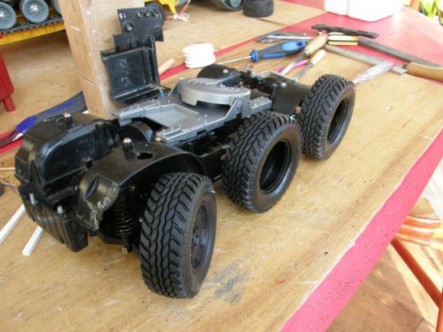

Bonjour à Tous et Toutes.
Changement de sujet en continuité de mon engin chenillé.

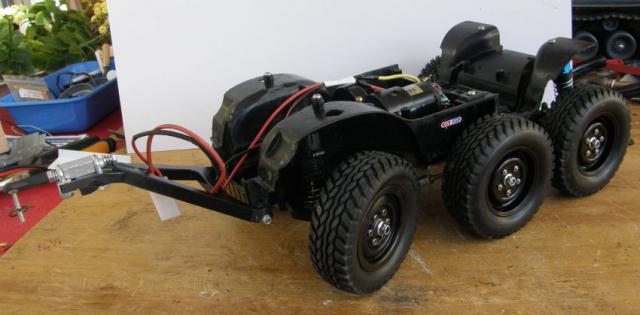

J'ai récupéré moteur, châssis CC-01 qui a vraiment vécu et autres bricoles.
De suite le dolly qui sera motorisé 4x4 en 6 roues et avec direction le tout pris sur le camion UNIMOG.
Attaque à la tronçonneuse pour découpe..........
Raccourcir ou rallonger un châssis de CC-01 c'est la même chose.
Ce sera comme cela avec des morceaux de carrosserie pour faire propre. Il semble long, mais c'est une impression d'optique.

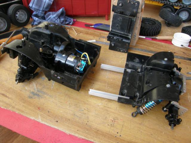

Grimberoo a écrit:
quand je vois un 6 roue, je ne peux m’empêcher de voir un RoueCanon de 105 ..
C'est vrai qu'il y a un air de famille Grimberoo

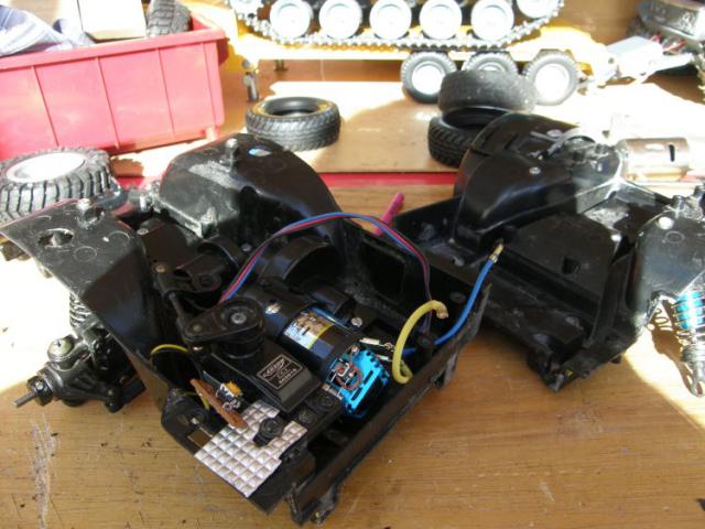

La suite de mon dolly.
Toujours au maximum .......... de la récupération.
Montage et fixation du train arrière dans l’axe et bien en parallèle du train avant. En attente de pignons de transmission pour la suite.
A + !41

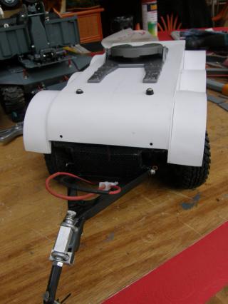

Réflexion pour la carrosserie très simple (gardes boue et sellette) avec la possibilité de démontage rapide.
Pour un visu

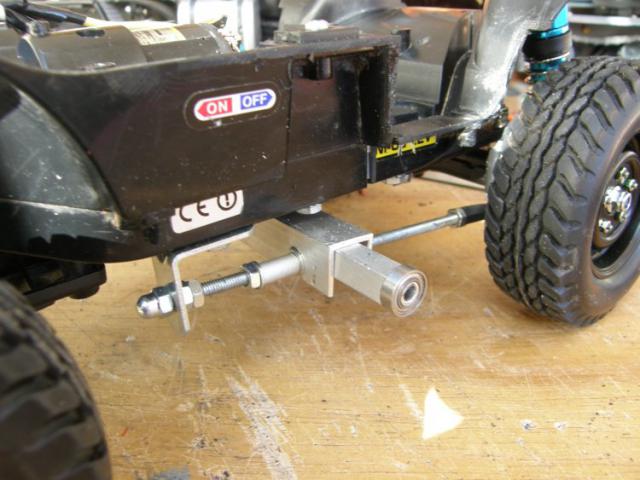

J’ai oublié de vous montrer le montage et le positionnement de l’essieu central. Cornière, tube diam ext. de 6mm, roulements de 6x12mm ép. 4mm.
Comme il n’y a pas de contraintes énormes sur cet essieu porteur, les suspensions avants et arrières sont suffisantes.

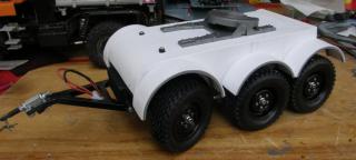

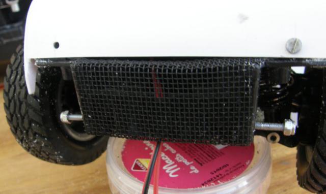

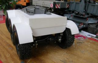

La carrosserie se forme tranquillement. Grille d'aération à l'avant.
La finition de l’arrière sera faite en fonction des gardes boue.
Dans un tube PVC de 100 mm découpe des renforts pour les gardes boue (environ 3mm) ceci avec la perceuse sur colonne et l’outil Dremel.
A+ et bonne journée !41

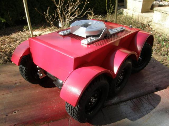

C'est tout bon avant peinture.

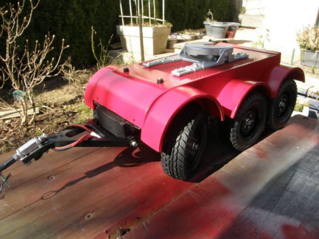

L'ensemble dolly et porte engin aura 3 couleurs, rouge, gris et noir.
