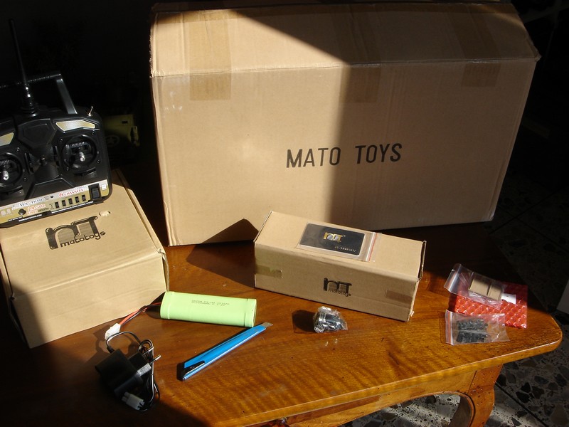

Le facteur viens de me livrer ma commande de chez rc Tanck (livraison rapide et nickel)  !43
Le tigre 1 full métal Matotoys avec électronique TK22, belle bête.  armee3

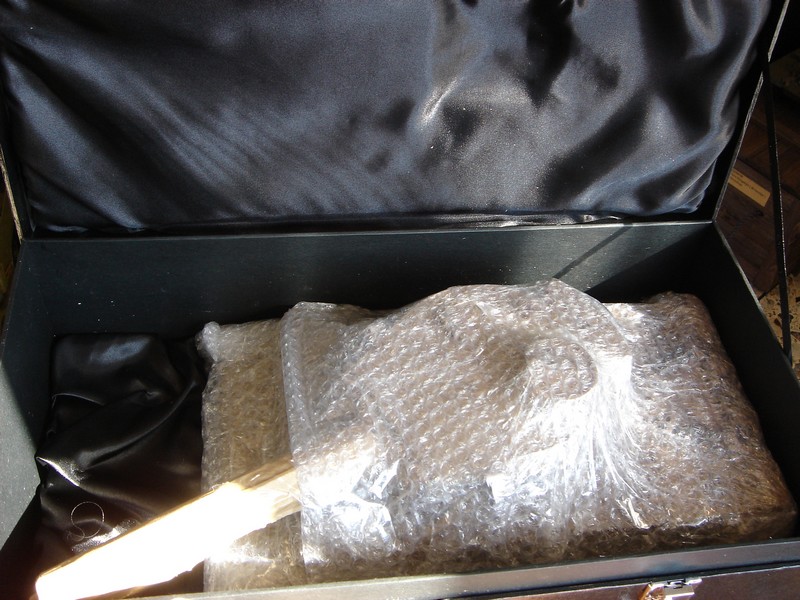

Place aux photos du déballage
Il y même une carte avec le No de série
La boite est sympa
[/url
[url=http://www.17rcb.com/image/110/9/b/4/dsc01156-4a53aa0.jpg.htm]
Voila pour le déballage

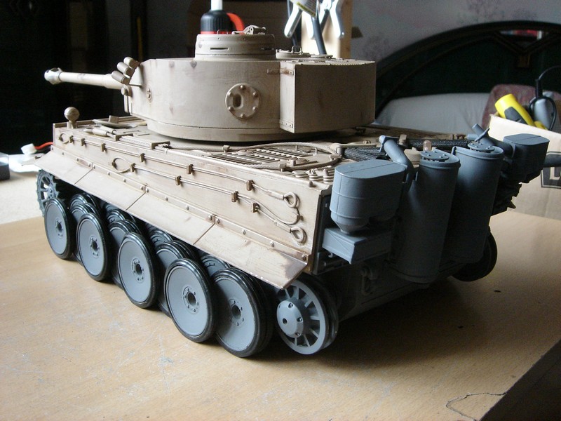

Un peux déçu par les finitions ils auraient pu se lâcher un peu tout peint en marron, car on ne voit pas bien sure les photos , mais il tir sur le marron (chocolat au lait) et pas sable.
Sinon il est super bien , pour l'ouvrir juste une tirette entre les 2 pots.
Mes modifications vont êtres en 1er  déplacement du bouton on/off qui est au centre du char et le mettre dans la trappe avant droite, le repeindre en gris (je le kiff en gris), et rajouter des petits accessoires en métal qui manquent.
Au fait pour ceux qui ont de full métal avec quoi collez-vous les accessoires ? car j'ai que de la colle à maquettes en je pense que pour le métal ça doit pas être top

Superbe tigre,tu devrais tourner le frein de bouche du canon de 90 degrés. armee2
MessagePosté le: Ven 13 Mar 2015, 16:42    Sujet du message: Mon Tigre 1 Répondre en citant
Très bonne base de travaille , il est vraiment beau ce tigre , pour la colle la ciano va pas mal mais ça reste fragile . armee2

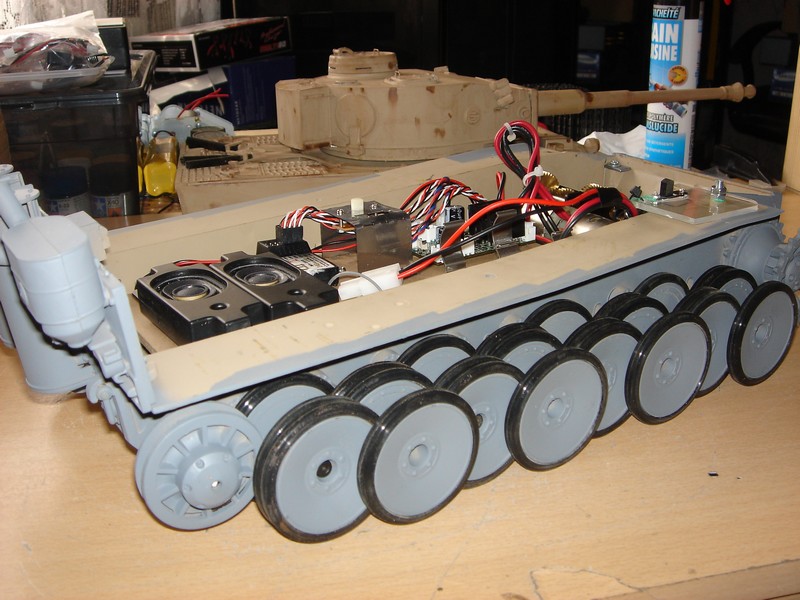

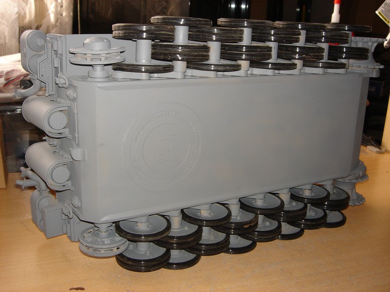

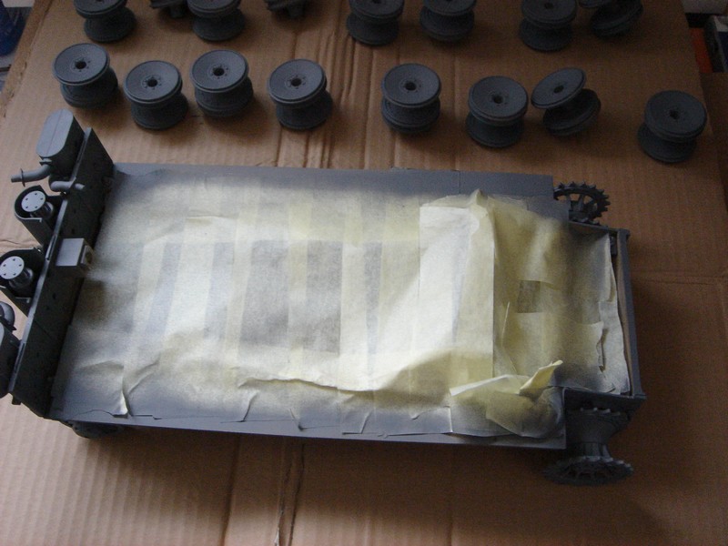

Suite

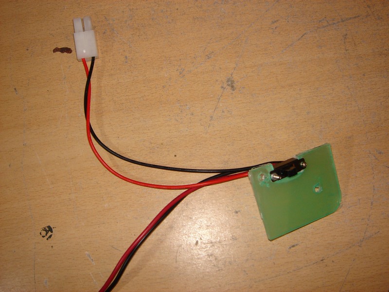

Fabrication du support pour le bouton on/off
Peinture du chassie et des roues
Un nouveau style de peinture bi-ton  armeea7
A++ pour la suite

Jtrouve qu'il était pas si mal le char que tu as reçu... avec quelques retouches (des câbles ect) et ajouts/modifs (n° au pochoir, accessoires) cela t'aurait permis d'avoir un modèle très sympa et plutôt bien patiné... armeea26
J'ai pas l'impression que la teinte de la peinture soit si hasardeuse que ça...pour moi elle était même plutôt bonne (aux vues de tes photos), et vu le prix du fauve jpense pas qu'ils s'amuseraient à mettre n'importe quoi non plus.. il faut aussi tenir compte du vieillissement de la peinture sur le front (poussière, boue, artillerie russe..)
http://fr.wikipedia.org/wiki/Panzer
http://www.tanks-encyclopedia.com/ww2/nazi_germany/Panzer-VI_Tiger.php
Jtrouve ça un poil dommage d'être allé aussi vite en besogne  31* , mais bon je te souhaite bien du plaisir à le retravailler et s'il te plait plus en gris panzer c'est le principal armee2 armee2

Pour coller les pièces métal sur du métal tu peux utiliser de la glue 3 ou de la colle à pare brise auto ( avec ca sa ne bougera plus ) j utilise que ces 2 produits la pour tout mes fullmétal et le résultat et très bon  armeea26

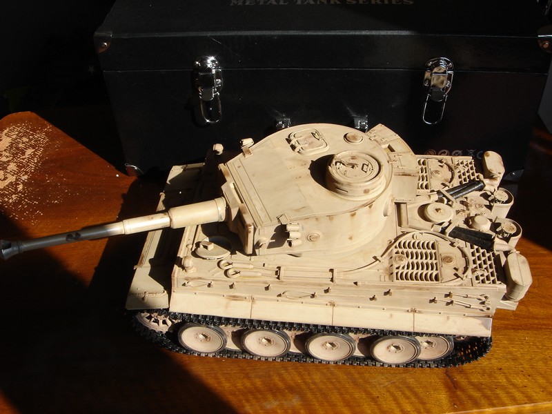

Bonjour

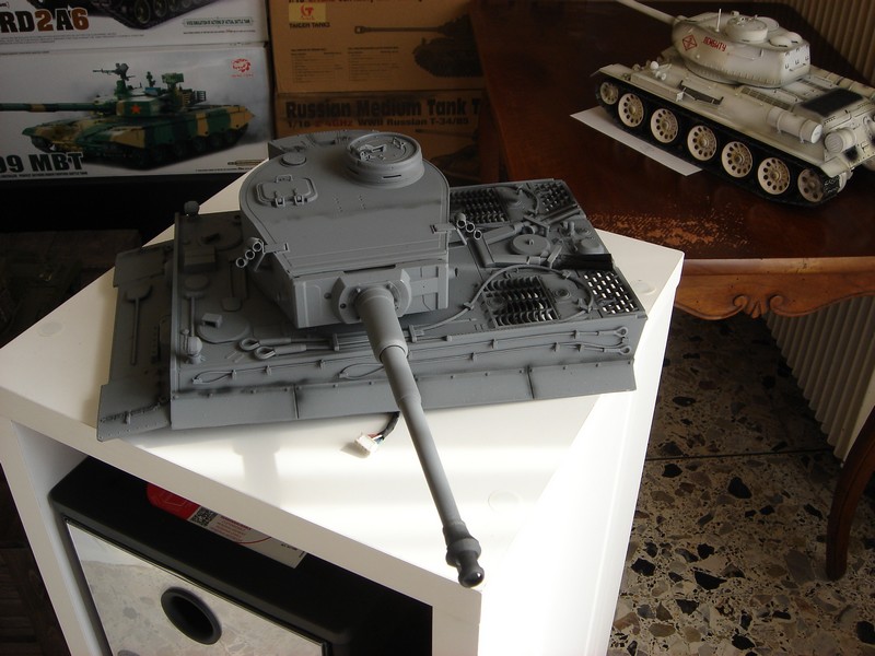

Peinture de la partie supérieure du char, je trouve le résultat pas trop mal pour mes débuts en peinture à l’aérographe  armeea10
Maintenant reste les petits détails à faire
A++ pour la suite
Messages: 12 500
MessagePosté le: Lun 16 Mar 2015, 15:15    Sujet du message: Mon Tigre 1 Répondre en citant
Quelles référence de peinture as-tu utilisé, parceque ce gris n’extrait pas ... Mais ça vient peut-être de la photo ... 32*
Messages: 811
MessagePosté le: Lun 16 Mar 2015, 15:26    Sujet du message: Mon Tigre 1 Répondre en citant
C'est la réf  xf-54 chez Tamiya
MessagePosté le: Lun 16 Mar 2015, 16:00    Sujet du message: Mon Tigre 1 Répondre en citant
L'application a l'aero est top , les ombrages ressorte bien tout en restant discret , bravo . Je trouve par contre que ton gris est très claire , cela viens peut être des photos ?
Messages: 12 500
MessagePosté le: Lun 16 Mar 2015, 16:01    Sujet du message: Mon Tigre 1 Répondre en citant
Ah ... Ta peinture est très bien réalisé ! Mais désolé de mettre le doute dans ta satisfaction d'un travail réussi, mais le gris panzer est bien plus foncé avec un pigment qui ressort parfoit bleuté à la lumière, c'est le XF-63 chez tamiya ...
J'espère ne pas te décourager car je le répète, le travail est très bien réalisé ... Ce que tu peux faire, c'est juste refaire un voile pour donner la teinte !43

Tu as aussi le gris panzer Vallejo chez Dominique dans sa section primer  32*  (german panzer grey ral7021) tres proche de teinte de la tamiya xf63 précitée par Base. Mais comme tu as déjà mis une couche de tamiya pour ne pas tout recommencer le voile xf63 est une très bonne solution. Et bravo pour la partie supérieure tu t en es mieux sorti que pour le châssis j ai l impression ou t es pas bien passé partout mais ça progresse armeea5 !43
