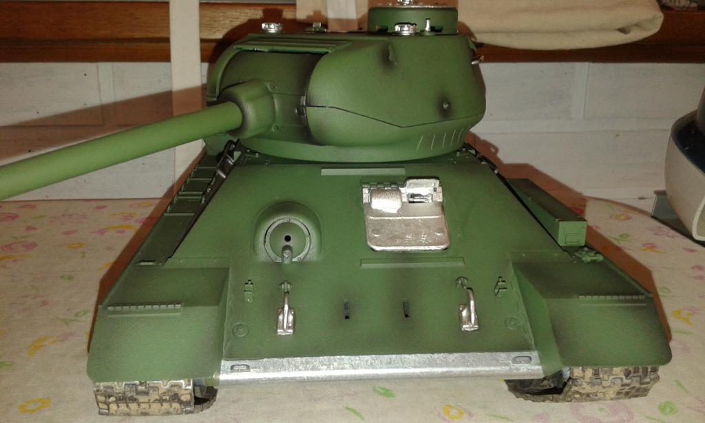

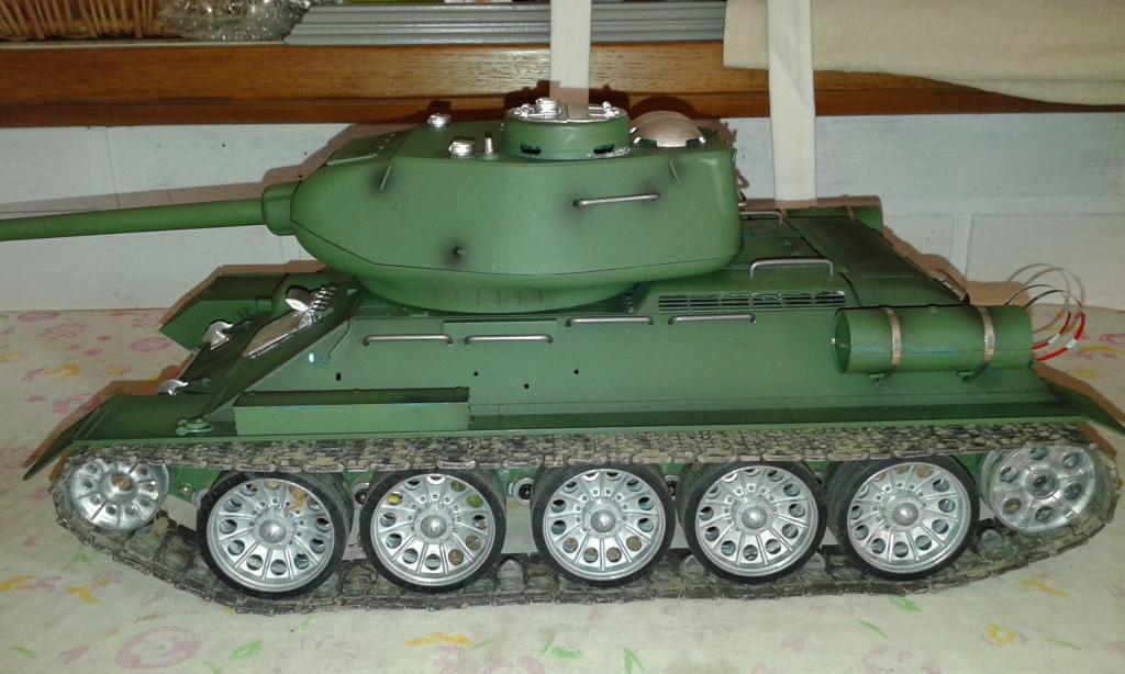

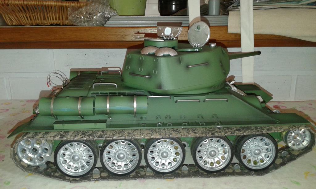

voici les quelques modifs faites pour le moment sur mon T34.
partis d'un modèle hl plastique (chenille métal tous de même.), avec tir de bille.
j'ais changer le châssis pour un métal, avec roue métal a bandages caoutchouc, et gear box 4:1.

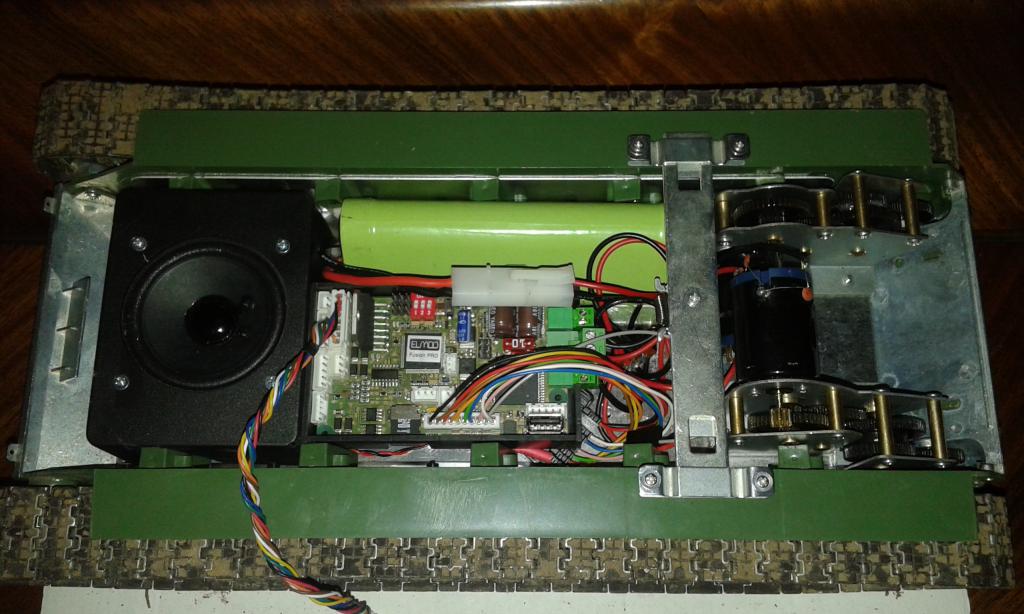

après avoir un peu galéré pour comprendre le fonctionnement, j'ais installer une elmod fusion pro, plus un HP. (visaton XL). j'avoue avoir pas encore tous piger pour toutes les possibilités de cette platine.
mais il est clair que le roulage est tous a fait différents et plus intéressant qu'avec l'électronique de base.

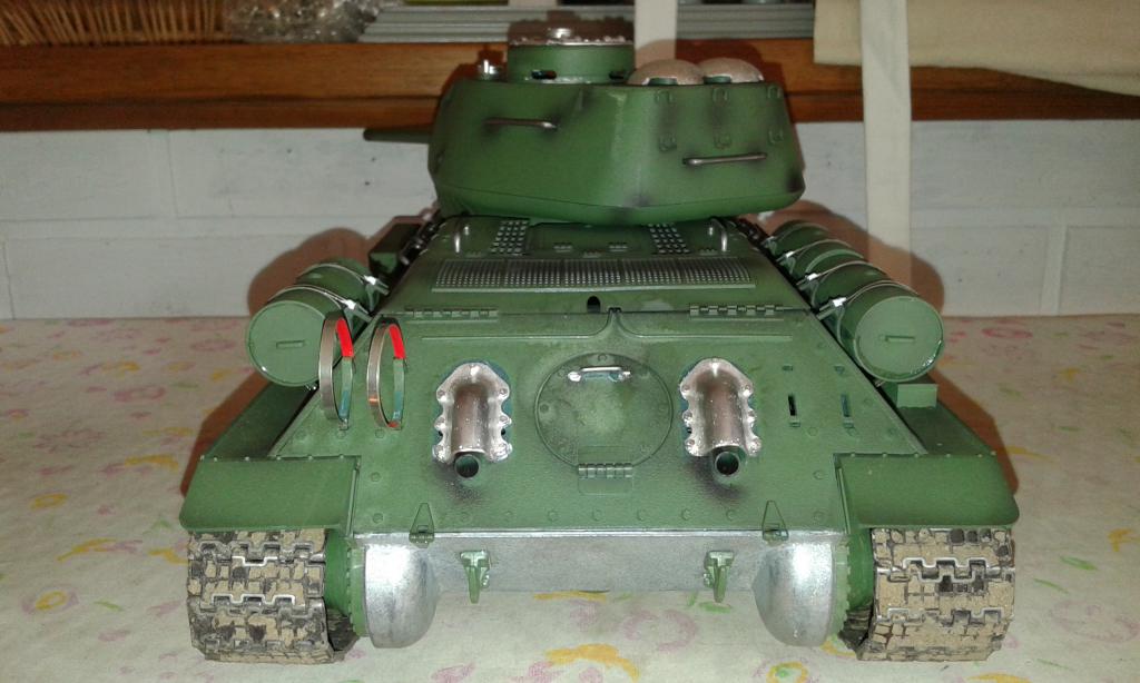

pour ce qui est de l'extérieur, j'ais changer les deux trappes de tourelle et la trappe chauffeur pour des modèle métal, ainsi que quelques autres détails
les barres de maintiens en plastiques, remplacées par de la corde a piano.
j'ais rajouté des cerclages (boites de coca) au bidons fixés sur la caisse.
changé aussi les caches échappement par des modèle un peu moins courant dans leurs formes.
j'attend un morceaux de chenilles métal pour mettre sur l'avant.
le phare a été enlever pour en remettre un en métal et de meilleur forme
j'attend juste une led plus petite que celle d'origine pour mettre dedans, avant de le poser
modifs a venir:
- trappes moteur changer pour une en photo découpe.
-ajout de soudure en mastic.
- j'ais commencer a bosser sur le relevage et le recul du canon via deux servos.
- peinture complete du char.

Un visaton XL ???
pour avoir des T34 (taigen ou WSN.)... tu me surprends, car la place est plus que comptée (surtout avec une fusion...ou alors tu en a casé dans tous les recoins! 28*
Cela dit, les modifs sont sympas, et il est vrai que les caches de sortie des echappements sont pas courants !

monk: je confirme le XL rentre tous juste,(voir photo) mais en fait c'est une erreur de commande a la base.
pete: la grille je l'ais commandée chez Dominique.
le XL passe en forçant un poil sur les cotés. pour plus de facilité j'ais entaillé le passage des systèmes de suspensions dans la boite du HP.
comme cela , ça rentre sans force, et cela maintiens le HP en place.
et j'oubliais, la trappe du chauffeur est mobile via un servos et un potar sur la radio.

monk: pour le HP, en fait c'est pas trop le système de fermetures avant qui gène pur l'avancer plus, mais surtous la forme de l'avant du char en elle même.
