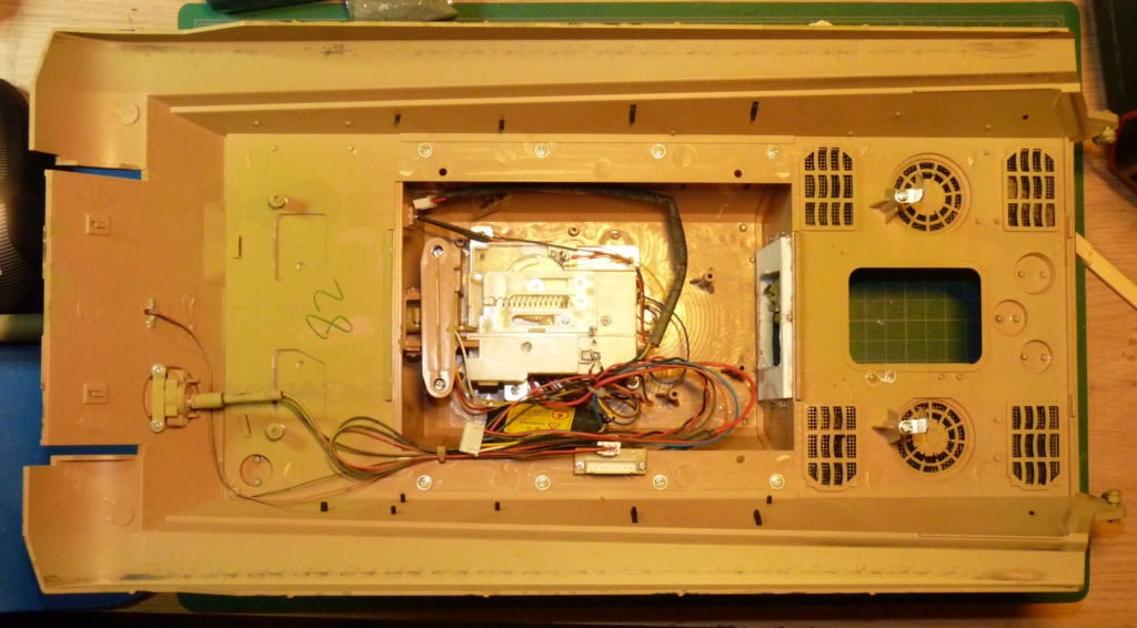

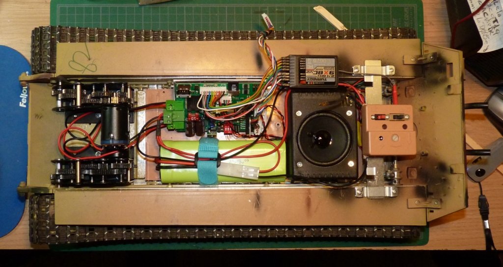

petite photo de l'amenagement interne,
la fusion est sur un support incliné pour degager l'acces a la carte SD
le recepteur est decalé pour ne pas etre visible par les grilles de refroidissement et ne pas interferer avec la plaque de connection de la nappe "tourelle" dans la caisse superieure (en bas au milieu sur la photo de l'interieur de la caisse)
le rectangle blanc au niveau de la face arriere de la casemate est la piece en forex qui donne une epaisseur a l'echelle de ladite paroi, trappes ouvertes (autrement, 1.5mm, ca fait vraiment vilain, surtout avec la trappe a coté !!
Pour les chenilles elles sont droites, c'est un effet du a la photo armeea5
MessagePosté le: Sam 2 Mai 2015, 23:03    Sujet du message: Jagdtiger "Sauce Torro" Répondre en citant
ah ouai ça change tout avec l'elmod  armee2
tu as même changé les transmissions  !43
c'est quelle couple ?
