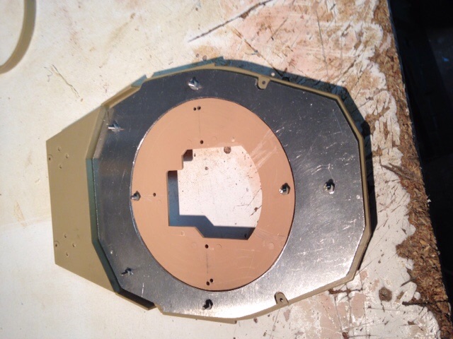

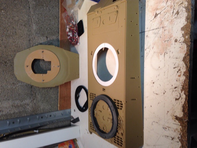

Après hésitations armeea15  je post les premières photos de mon nouveau projet.Ai fais l'acquisition d'un KT Tam.Henschel 1 ère génération.
Dans un premier temps j'ai parcouru les différents posts du forum,afin de glaner un Max de renseignements.pour l'instant ne sait pas encore quel camo il aura?
 Liste des travaux à effetués:
Installer une motorisation HL métal ( merci Armone)
Remplacer les chenilles plastiques par du métal
Renforcer le châssis supérieur.
Refaire le système de rotation existant ( HL aussi )
Installer un système d'élévation du canon
Etc,etc.il y à du boulot,heureusement que trouvé plein d'infos armee2  sur ce forum
adaptation piéces tourelle HL
Mise en place renfort,alu 1,5 mm

Pour les chenilles métal,tu vas installer du HL? Se serait moins cher que les modèles prévus pour barbotins Tamiya  !43

Oui nono,Je vais installer des HL,déjà en stock armee2 ai juste gardé les barbotins Tam et les galets tendeurs ( après modifications axes,merci Frag)et remplacer le système de tension par un plus sérieux que celui origine , je vais également lui mettre des roulements sur les axes de barbotins,d'autres photos vont suivrent,je ne sais pas si je ferais aussi bien que certains armeea6 mais je m'applique

 100 € ,ce qui m'à décidé,il est sûr que à la fin reviendra sûrement même prix que neuf en HL,mais bon.ai le plaisir de le faire,et heureusement que l'aide ( confection certaines pièces au tour,axes,bagues,etc ) de mon ami Frag !44  puisque mélange de HL et Tam.

déjà du beau boulot sur le renfort dessous de tourelle griotte  armee2
je connait pas trop les tamiya mais ce qui est sur c'est qu'il ont un chassis en métal et ça c'est déjà bien  30*
en plus si tu fais de l'hybride c'est géniale  !43  car je pense que pour avoir un char au top il faut piquer une pièce par ci une pièce par là de chaque marques   !43
et de plus ça rends unique le modèle que l'ont fait ( une sorte de personalisation en faite  !43  ) tout en restent dans les règles de l'art  30*
