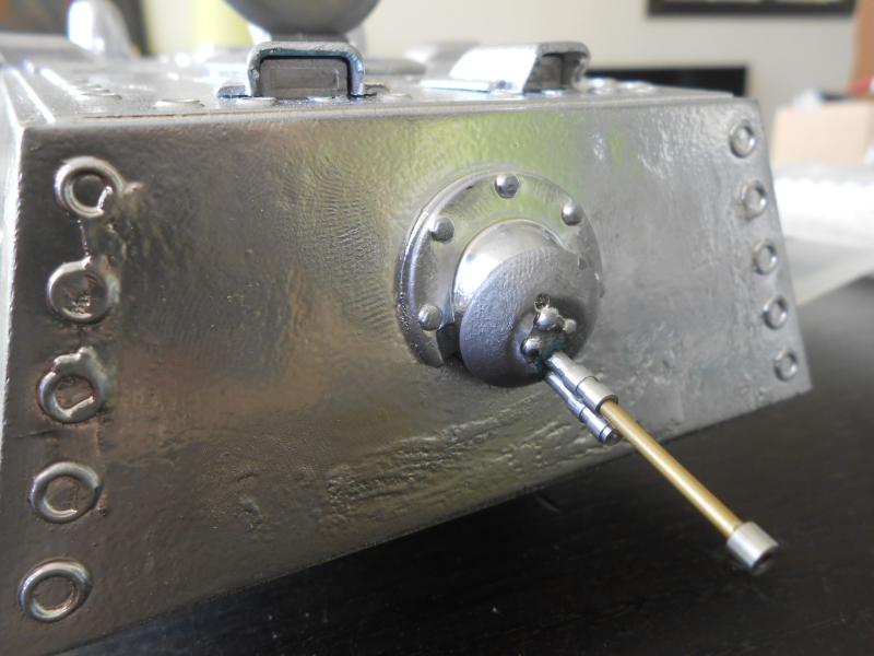

Voila, j'en rêvais, j'ai donc acheté un KV-1 d'occasion et de base de chez HL et décidé de le transformer et up grader complétement.
J'y intègre petit à petit, un max de métal et de résine, pour les soudures, c'est vraiment de l'étain, voici les premières photos

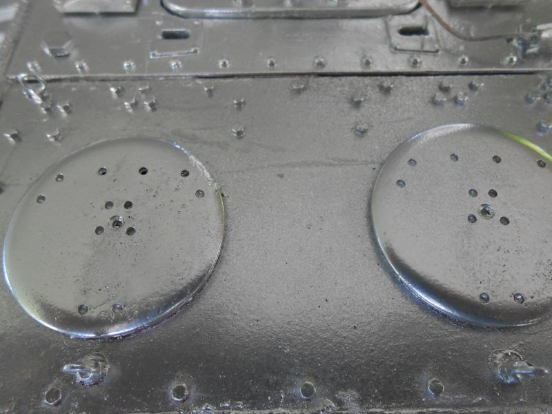

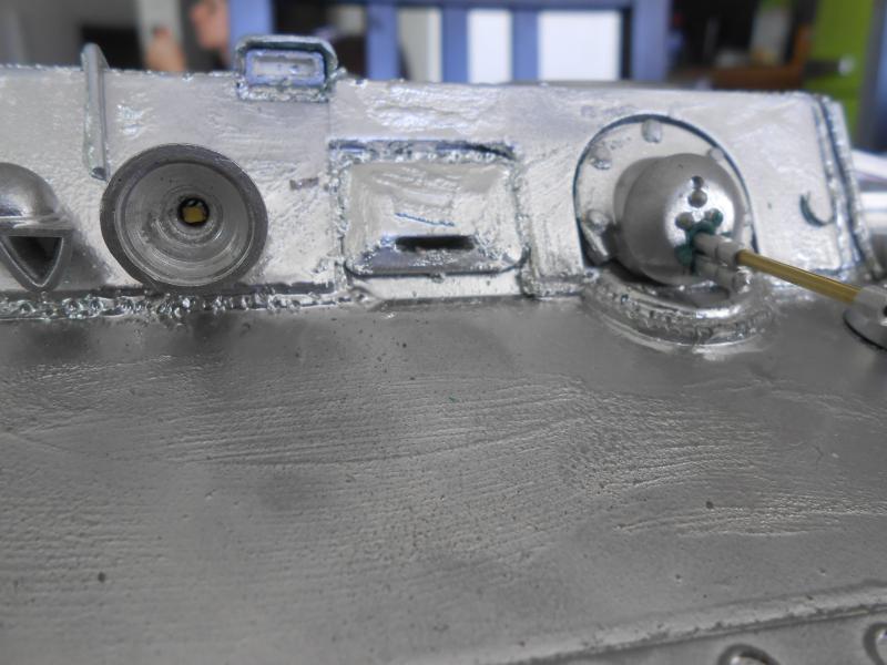

Pour la soudure à l'étain et comme on ne peut pas souder le plastique à l'étain, putain de chimie
Le file d'étain est légèrement tiédi pour l'aplatir, moi je fais au fer à repasser sur une surface plane (pas chauffé sinon ça fond directe biensûr) avec le bout du fer en appuyant un peu.
Après je colle mon file à l'emplacement des soudures et je le travaille au couteau ou avec tout autre objet contondant jusqu'à obtenir l'effet souhaitait.
Pour la peinture argent, c'est la même teinte que les pièces métal, c'est donc d'une part pour donner à l'ensemble une uniformité d'aspect avant toutes les phases de peinture.
Et puis quand je ponce, les imperfections avec les pigments ressortent en gris foncé pour bien visualiser les zones à travailler.
