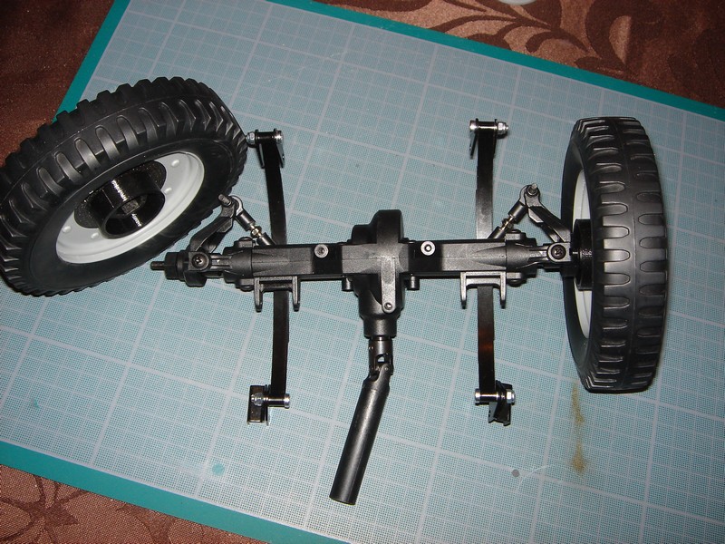

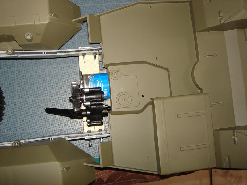

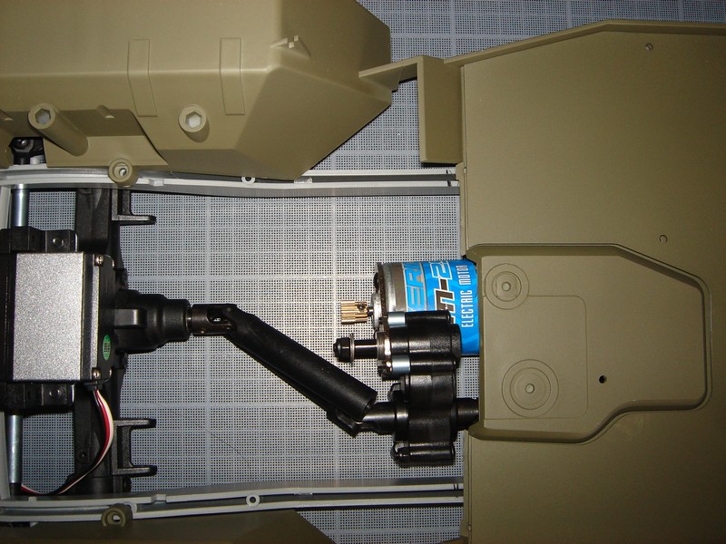

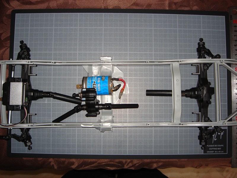

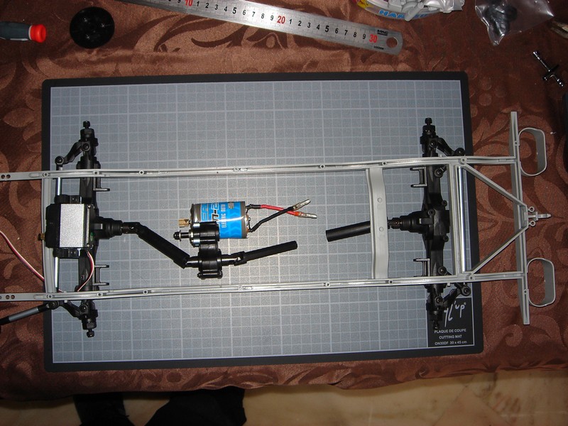

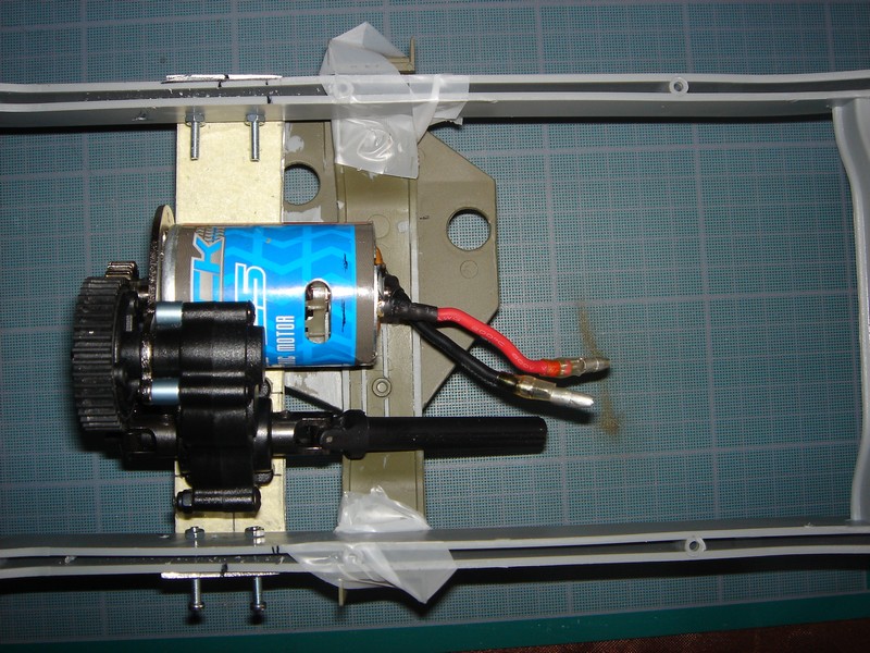

Bonjour
1er test de placement des pont et du moteur afin de faire les supports.

Super boulot  armee2 tu utilise quoi comme ponts ??,tu va renforcer le châssis,pour fixer les lames de suspensions ?c'est un super projet que je suis avec beaucoup d'intérêt,? impatient voir à suite armeea15

Je dépouille un crawler maverick, le scout rc , comme ça j'ai les ponts, le moteur(qui va être modifié en démul pour gagné en vitesse et être moins "crawler") et son vario, la radio et son récepteur.
J'attend les lames ressort pour les suspensions et tous les supports que je vais faire renforceront le châssis.
Je ferais une liste de tout ce que j'ai utilisé.

un truc qui me chagrine c'est l'angle de la transmission AV....
elle risque de beaucoup souffrir.. tu n'a pas la possibilité de le reduire (decalage du moteur vers la droite ou rotation de 180° de la boite transfert ?
comme ca tu realignes un peu tout ?

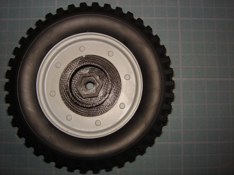

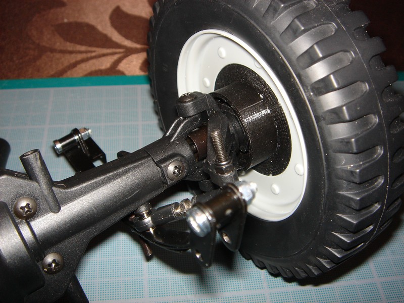

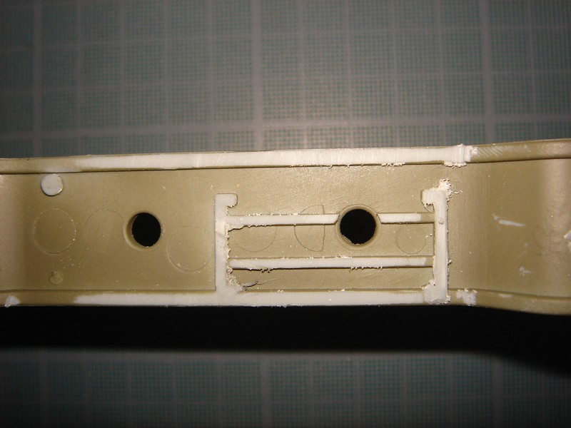

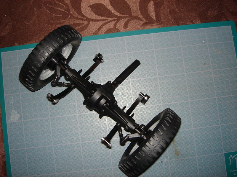

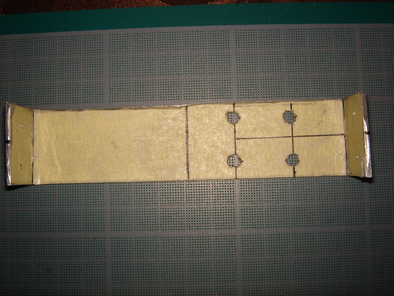

PostPosted: Wed 4 Nov 2015, 19:29    Post subject: Jeep Willys 1/6 Dragon Reply with quote
Bonjour
Petite avancée

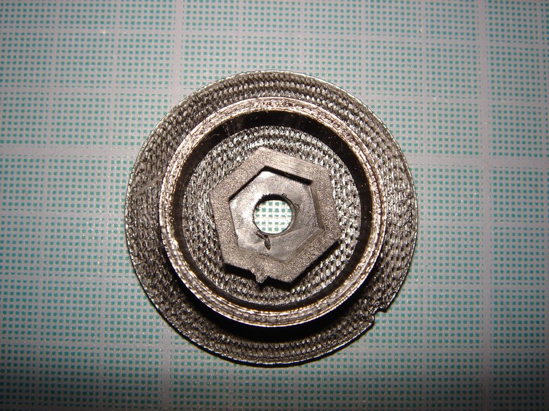

Fabrication d'un support pour fixer le moteur et modification du support d'origine

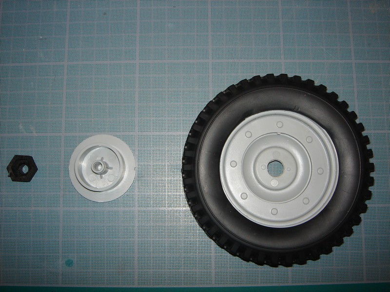

Adaptation des moyeux de roues
J'ai fait refaire en impression 3d les pièces qui se fixent sur le roues au cas où je me loupe  armeea20

Superbe ces pieces en impression 3d... armee2 armee2
heuu tant que tu y etais.. tu pouvais faire realiser les trous de passage des axes  direct a l'impression, non ??? (ca t'aurai evité d'avoir a faire les percages ! armeea22 )
