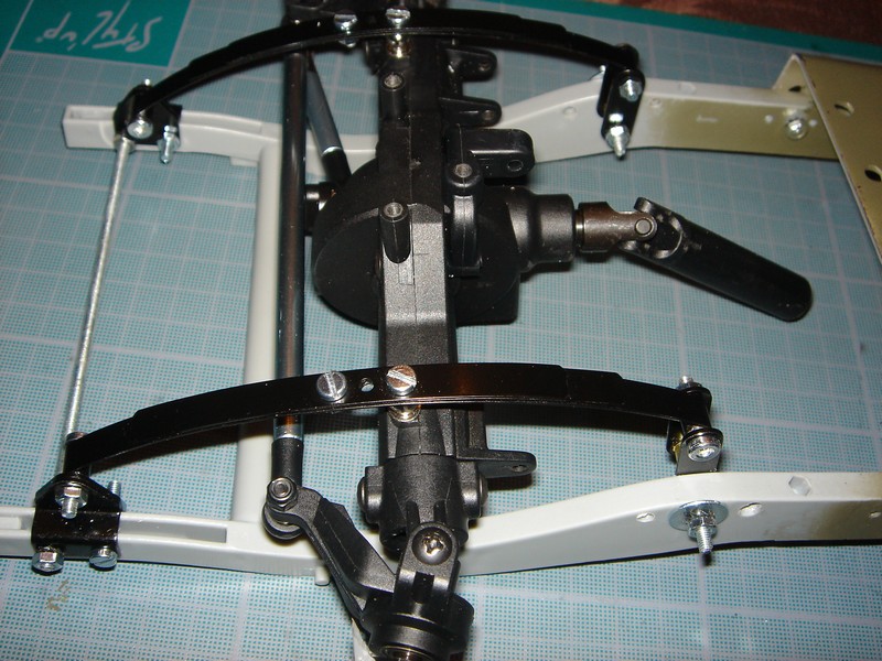

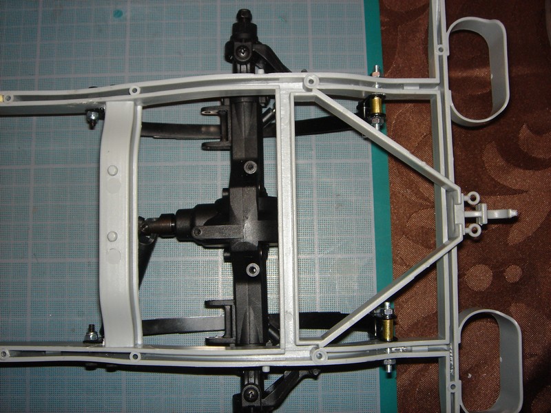

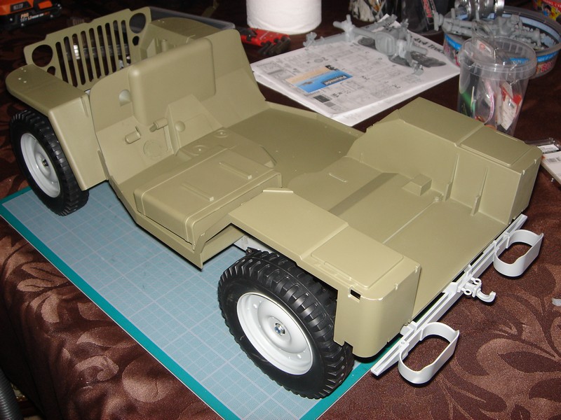

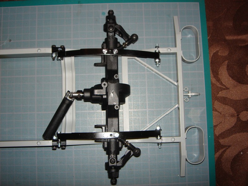

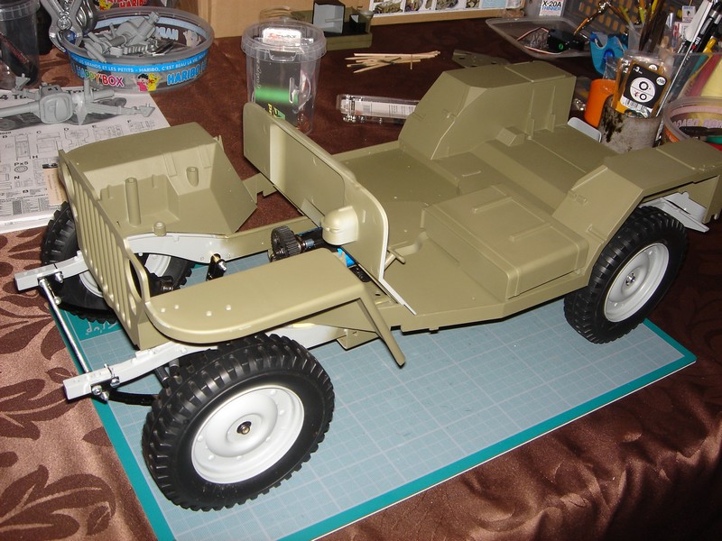

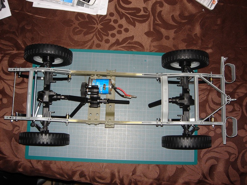

Après un petit break j'ai repris le montage de la jeep,
Ça y est,  les ponts sont posés  armeea11 , le montage est provisoire car je vais tout re- démonter pour peindre le châssis, lisser les ponts, mettre les vis et écrous nylstop définitifs, mais le plus dure est fait  armee3

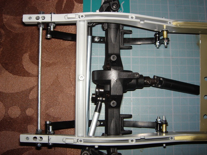

Le pont AV
Le pont AR

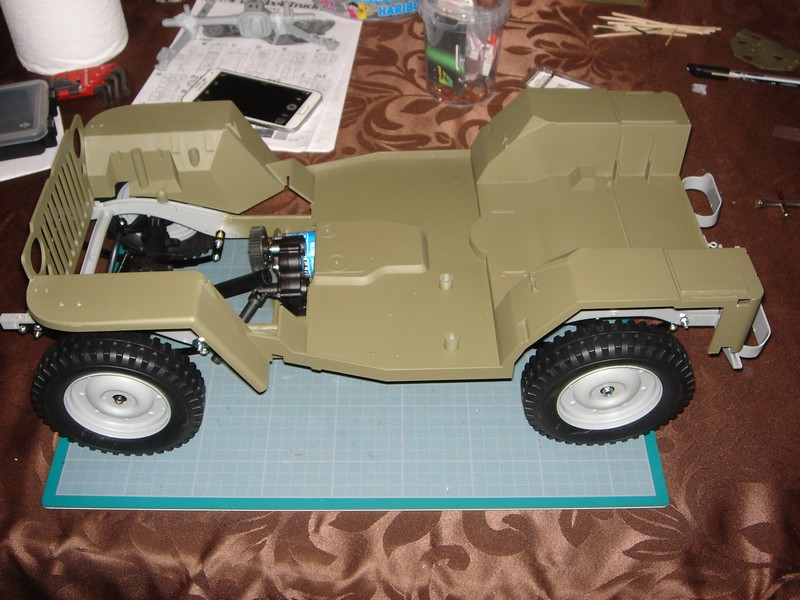

Pose de la caisse pour voir le résultat..............
Voila pour le moment, reste encore beaucoup de travail

PostPosted: Thu 10 Dec 2015, 21:18    Post subject: Jeep Willys 1/6 Dragon Reply with quote
quand tu dis lisser les ponts, tu veux dire les rendre + ronds ???
rajoute plutot de la matiere, car affiner le plastique risquerait de les fragiliser....
Cela dit, joli pour le chjangementr des angles de transmission ! !43 !43

armee3 Bravo,bien bossé armee2  tu as utilisé des pièces Tamiya ( camions ) pour fixer les lames de ressort  armeea21 il me semble ? ? Je pense que lisser les ponts doit vouloir dire enlever les deux parties en forme de U,( qui ne. Servent à rien ici ) sur chaque pont ?En tout cas je suis ça de très prêt  armee3  encore bravo.
PostPosted: Fri 11 Dec 2015, 10:56    Post subject: Jeep Willys 1/6 Dragon Reply with quote
Merci à tous
@ david54   pour les photos  ça serais super
@ Monk   je veux dire par lisser ablation des supports qui servent à fixer les sabots de protection et le servo de direction, et mettre un petit coup de papier de verre pour casser le arrêtes vives
@Griotte86   les fixations sont livrées avec les lames

PostPosted: Fri 11 Dec 2015, 14:38    Post subject: Jeep Willys 1/6 Dragon Reply with quote
je comprends mieux !! armee2
c'est vrai que tout ce qui ne sert pas sur le pont une fois celui ci  monté sur la jeep peut etre enlevé !43

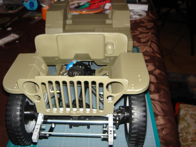

Bonjour à tous
Fabrication du support pour le servo de direction.......toujours des petits soucis dans les découpes  armeea6

Bonjour  armee3
Ça avance,ça avance   armee2  Bravo ,le servo monté d'origine sur le pont AV convenait pas ?? ( question idiote  armeea15  ? ) bon week end.
