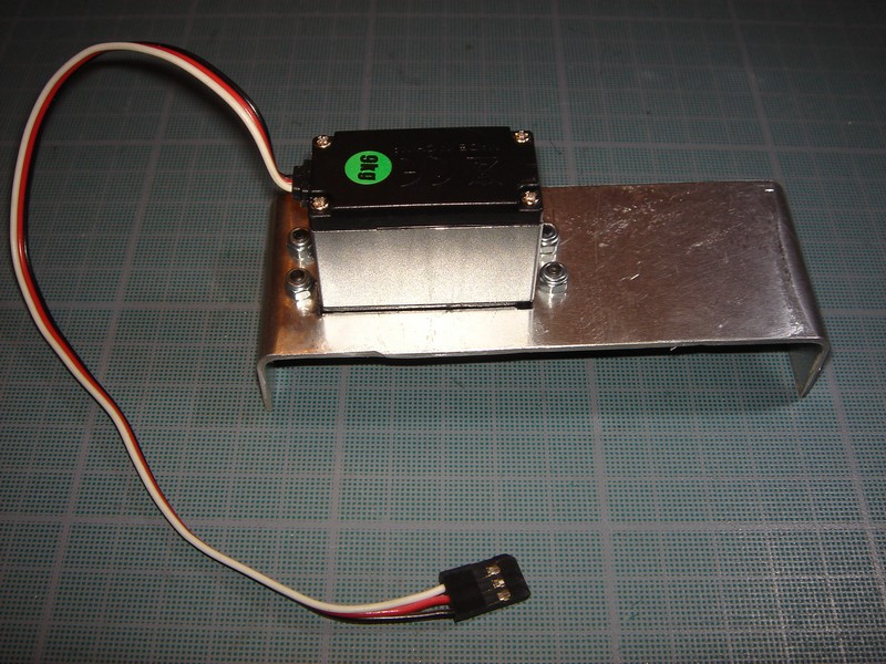

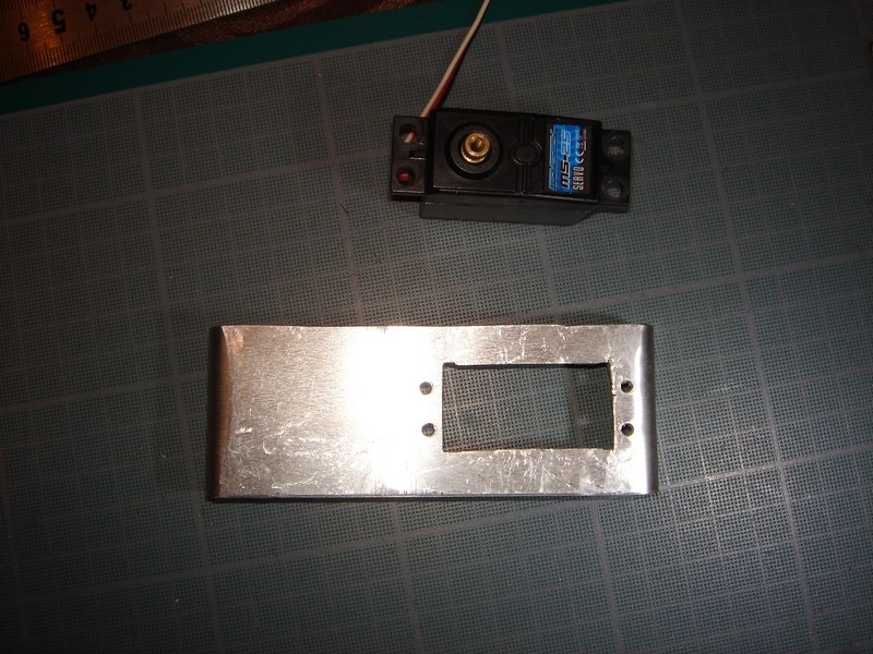

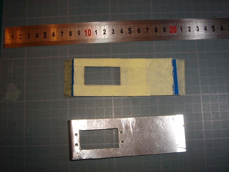

Bonjour à tous

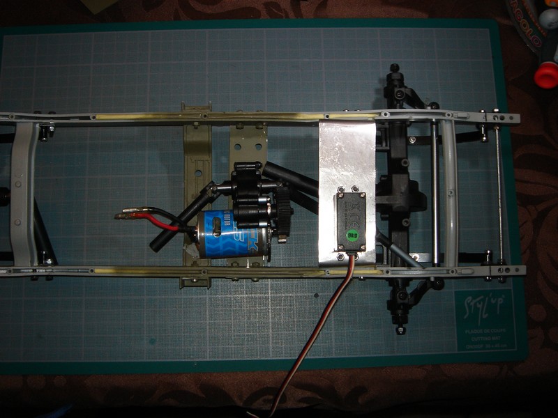

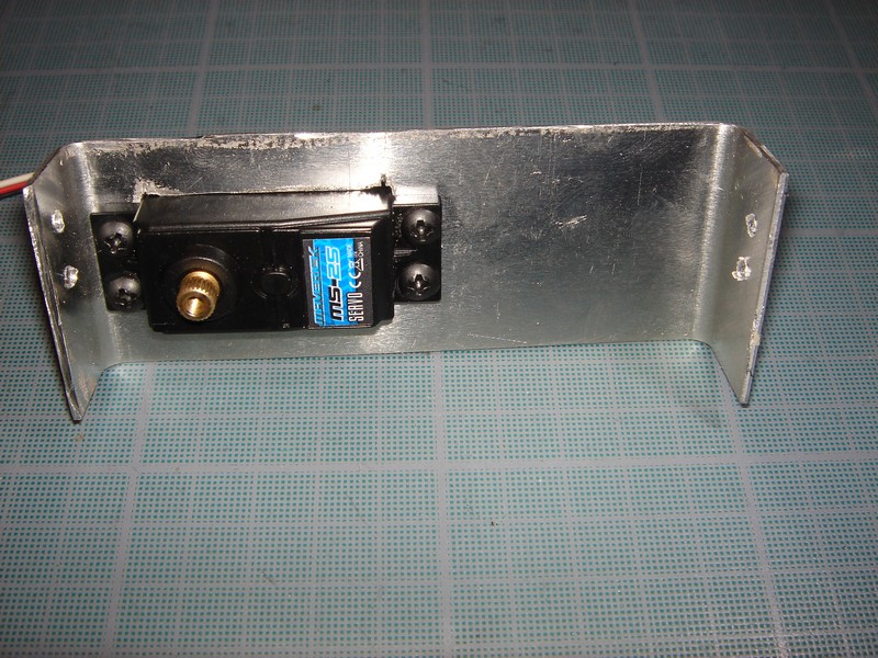

Fabrication du support pour le servo de direction.......toujours des petits soucis dans les découpes  armeea6

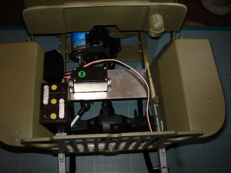

Bonjour  armee3
Ça avance,ça avance   armee2  Bravo ,le servo monté d'origine sur le pont AV convenait pas ?? ( question idiote  armeea15  ? ) bon week end.

Merci
Griotte86 wrote:
Bonjour  armee3
Le souci si j'avais laisser le servo sur le pont il aurait fallu que je découpe le radiateur sinon ça passait pas, et je vais profiter de la place à coté pour mettre le vario ou le recepteur à voir
PostPosted: Sat 19 Dec 2015, 12:28    Post subject: Jeep Willys 1/6 Dragon Reply with quote
Chaboulski wrote:
Bonjour à tous
Finition a la lime peut-être ?
Sinon c'est tout bon. armee2

PostPosted: Sat 19 Dec 2015, 12:30    Post subject: Jeep willis Reply with quote
OK,oui effectivement c'est ce qui à été fait sur un des liens début de ton post et avait pas trouvé esthétique la découpe 😟 alors bien vue  armee2

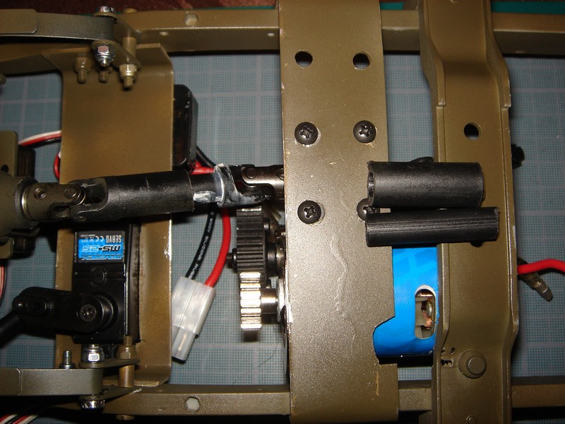

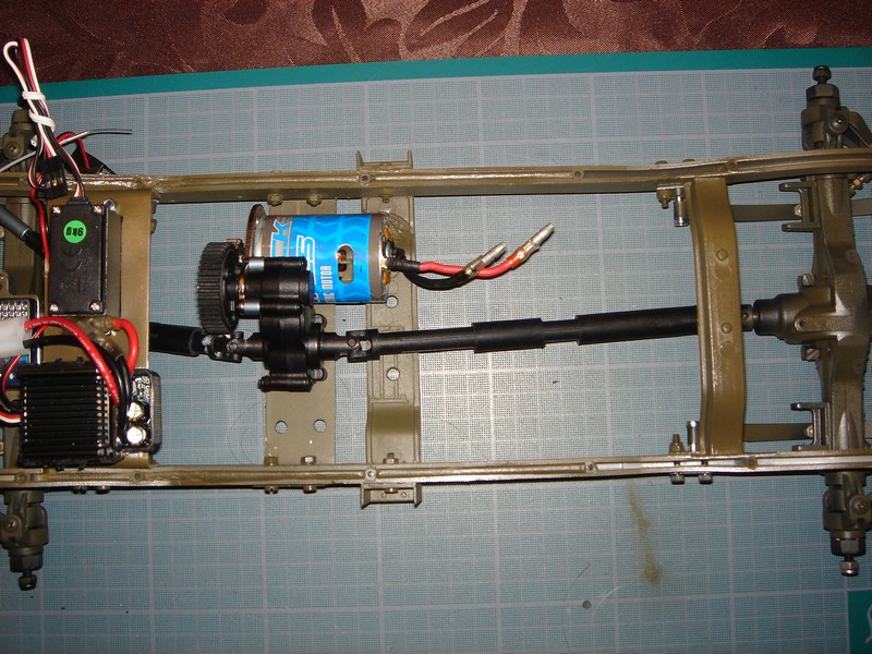

Bonjour

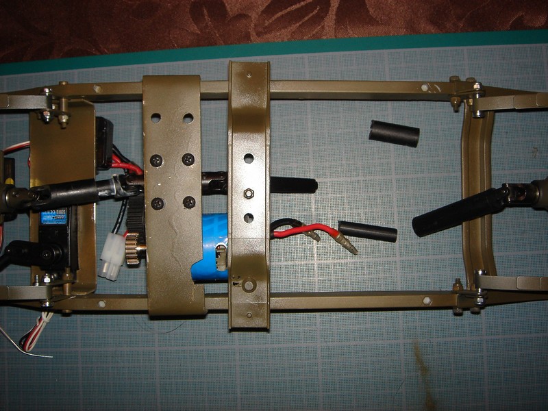

Suite des travaux

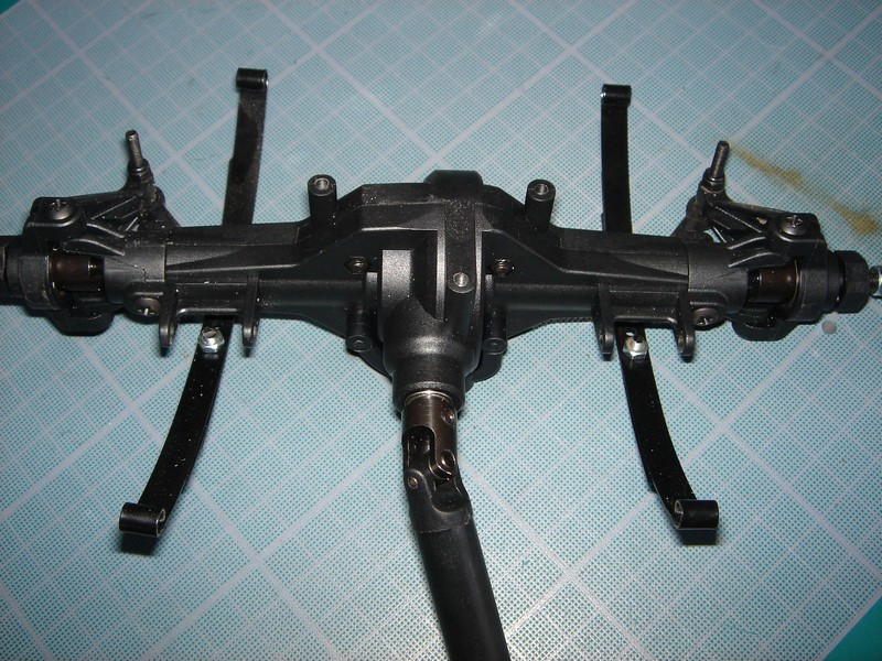

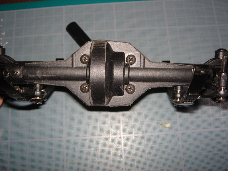

Lissage des ponts

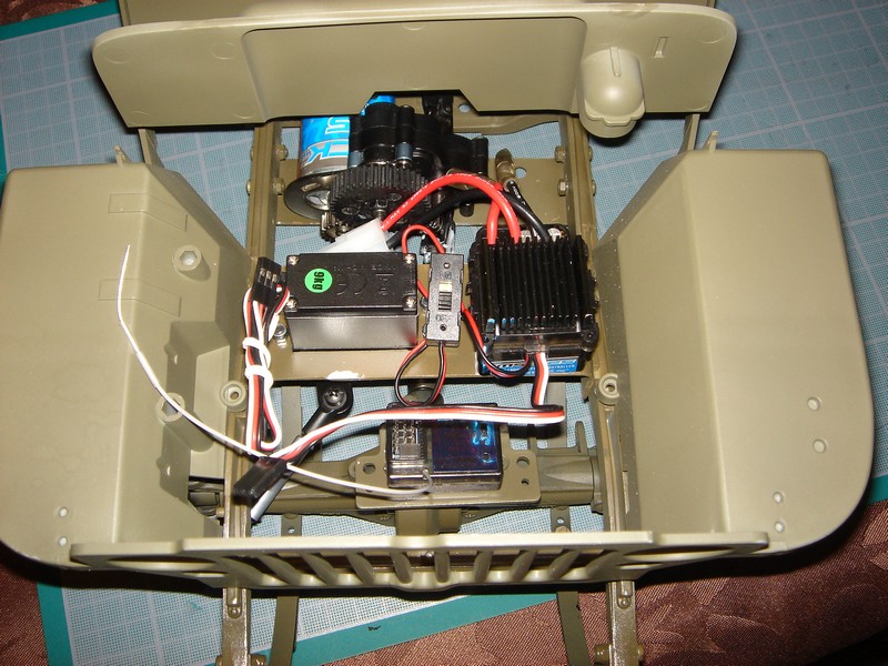

Peinture du châssis pose du vario et du récepteur
Raccourcissement de l'arbre de transmission av et avec les bouts récupérés rallongement de l'arbre ar
@±++ pour la suite

Je te souhaite bonne chance pour la suite et pour organiser l'interne !
